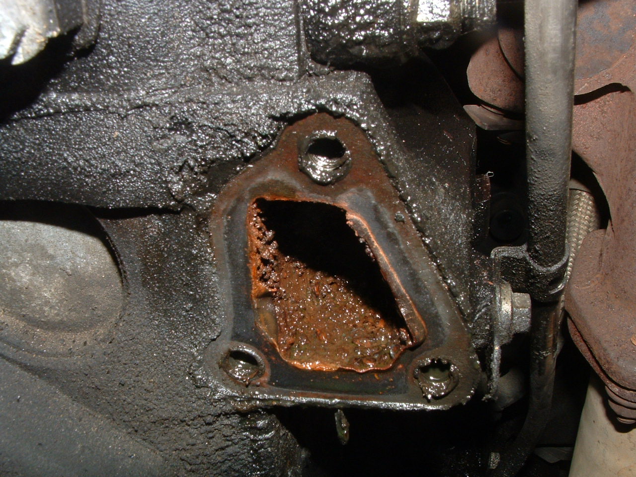

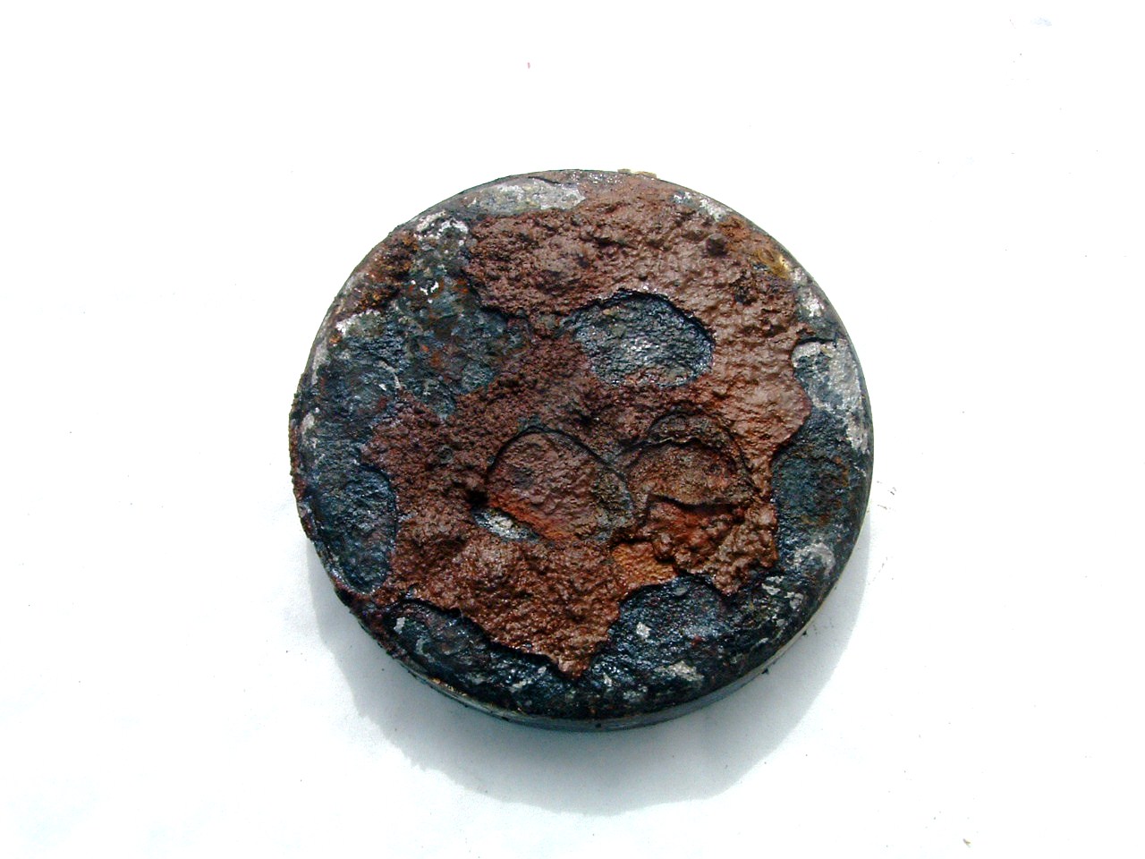

Il y a un problème que l'on oublie souvent. Suivant le liquide de refroidissement et ses intervalles de changement, il se crée une couche de tartre dans le système de circulation du LdR. Cette couche réduit la capacité d'échange de calories.walidbk a écrit : je continue mon investigation pour mes problemes de chauffe moteur
Il peut aussi se créer d'autre éléments, comme des oxydes, qui peuvent réduire les sections de passage dans les conduits. Le cas du "Y" pour les 200 et 300 Tdi est connu. http://landroverfaq.com/viewtopic.php?f=24&t=207. Mais cela concerne aussi les radiateurs par exemple.

Pour enlever le tartre, le vinaigre peut suffire. Pour l'état du moteur de nanard833, c'était en effet très insuffisant.walidbk a écrit :et donc faudrait faire koi pour un bon detartrage?
Sinon tu as des produits prévus pour comme le PAC2030 vendu par Restom.
