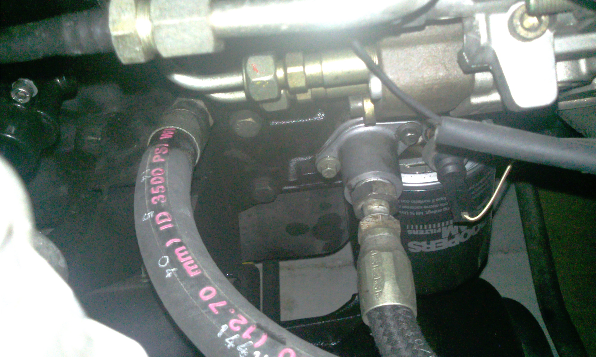

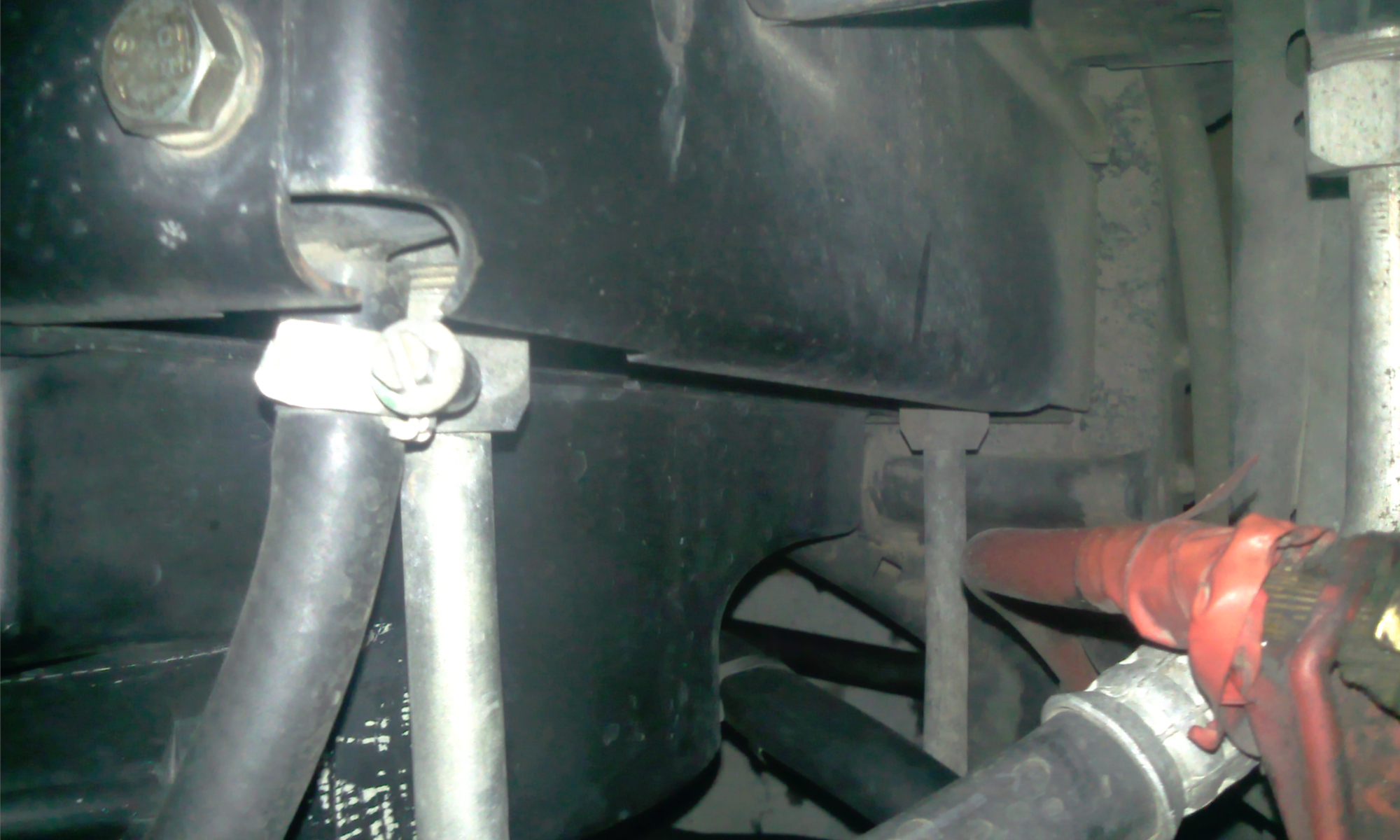

à part l'interco, le radiateur du 200 ne comporte t-il pas en plus un échangeur thermique pour l'huile moteur comme sur le 300 ? Ceci pourrait peut-être expliquer en partie pourquoi ce moteur ne chauffe plus comme avant.Une idée comme ça :mrgreen: mais c'est vrai que l'orifice de retour sur le bloc du td n'existe pas forcément et que tu nous l'aurait dis hein si t'avais fait une adaptation maison :wink:
j'ai pas résister à vous mettre quelques tofs même si l'idée est un peu farfelue :mrgreen:
Les conduites d'huile au niveau du filtre à huile et du bloc moteur
connexion en bas et en haut du radiateur
première partie souple puis seconde rigide
