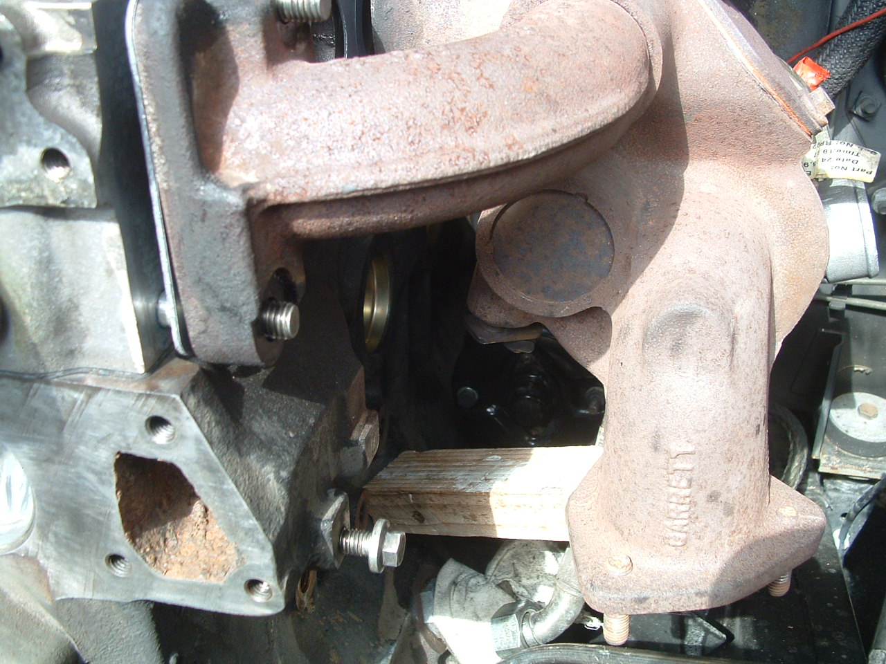

Si en plus vous aviez la page rave du collecteur avec turbo...

Un joint de collecteur neuf est indispensable (celui de LR), quand aux goujons, s'ils sont en bon état et qu'ils ne t'ont pas posé de problème au desserrage, remonte les A+
