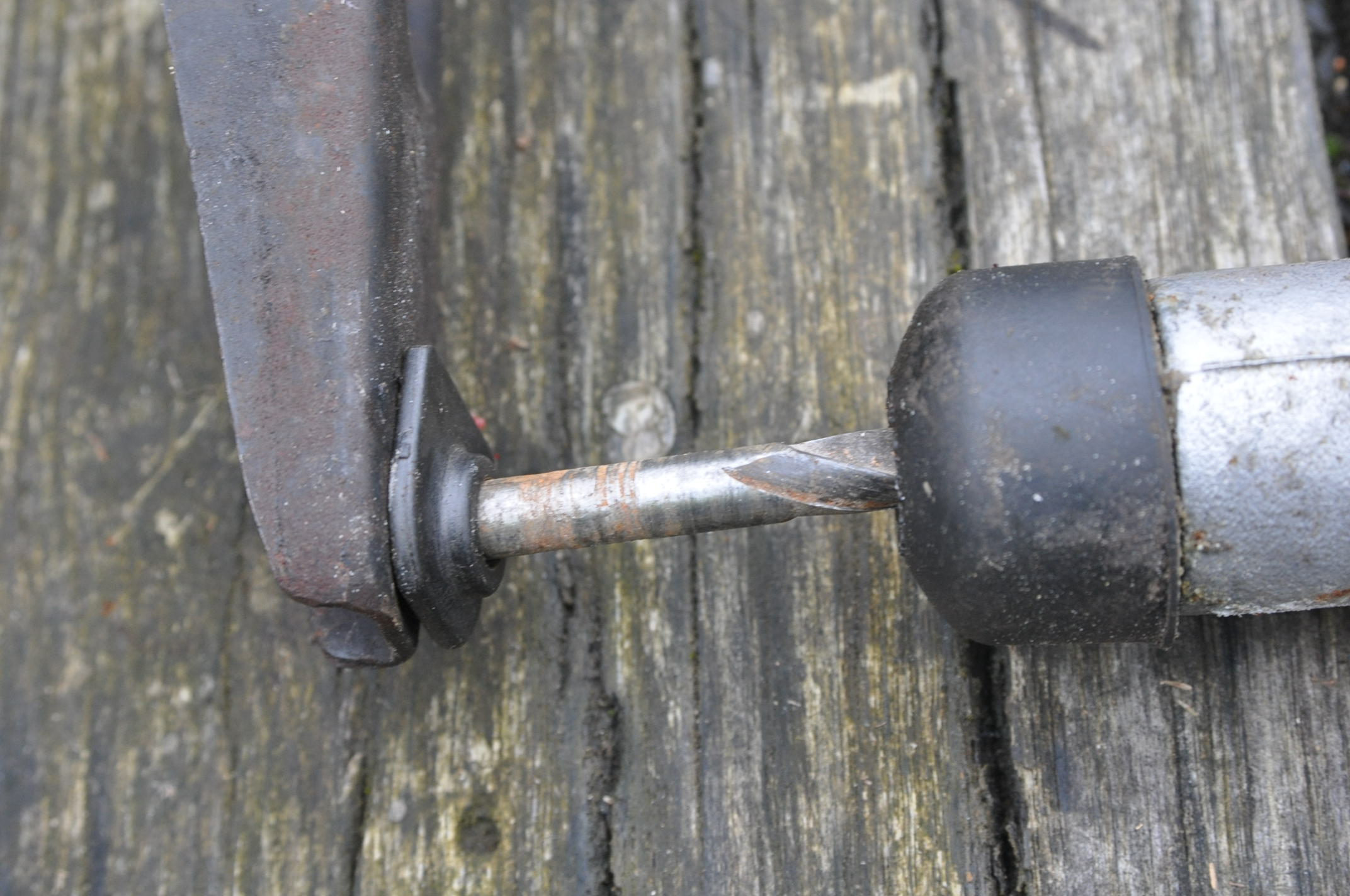

FEUB: le renfort sur la fourchette il est comment? C'est une plaque supplémentaire soudé
coté rotule d'articulation?
LOLO:surprenant qu'une butée puisse se bloquer sur un guide
NANARD : pourquoi avoir déposé les butées de roulements de boite, c'était pour
accéder au joint spi?
le guide de la butée est comme çà sur l'arbre d'entrée de boite tenu à
distance par deux petites vis?
La tige du récepteur était à l'intérieur donc Feub a raison la fourchette
doit être percée.

Re: [Disco300tdi] pédale d'embrayage coincée

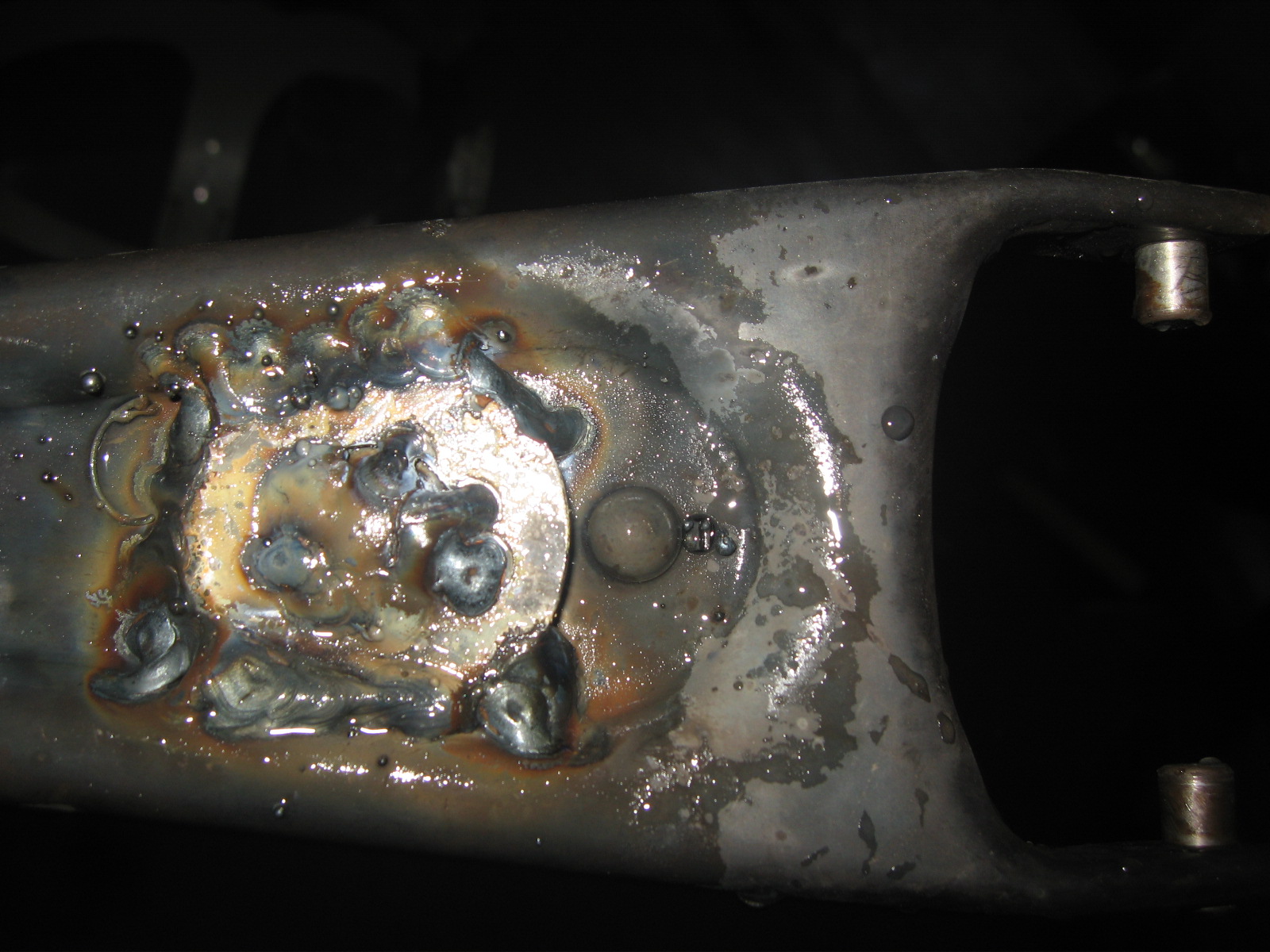

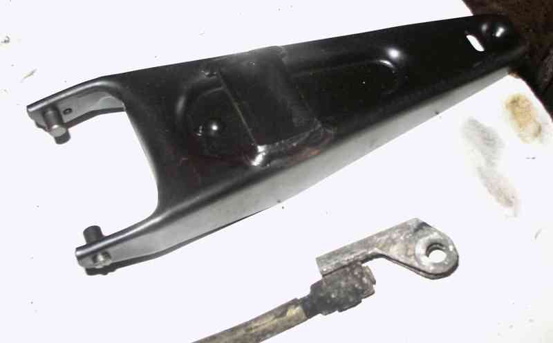

Version livrée:
Version soudure supplémentaire:
Au passage, j'ai aussi renforcé la commande de courtes/longues, ayant vu plusieurs fois des copains en rade de commande... (hein fred!

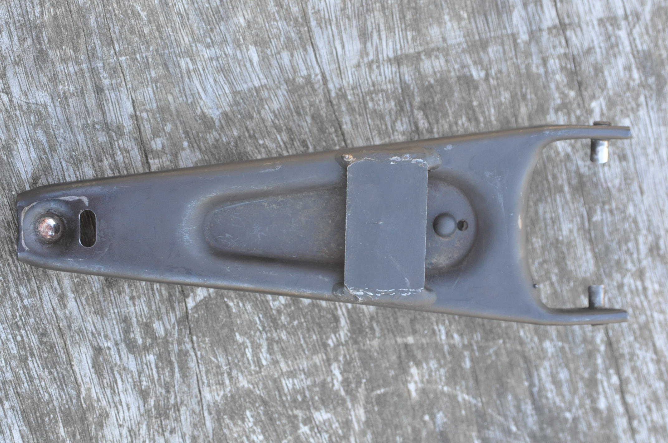

Si je comprends bien la fourchette renforcée est une fourchette standard sur laquelle est soudée une plaque de métal derrière l'emplacement de la rotule d'articulation.
Tout à fait, c'est pour cela que je disais que c'est facile a faire avec une standard... la tôle rajoutée n'est pas épaisse! (je dirai dans les 2mm, mais j'ai pas pensé a mesurer...
Salut,discoboat a écrit :Si je comprends bien la fourchette renforcée est une fourchette standard sur laquelle est soudée une plaque de métal derrière l'emplacement de la rotule d'articulation.
Oui.
Regarde ce thème: boite(s) def 200tdi 1992.

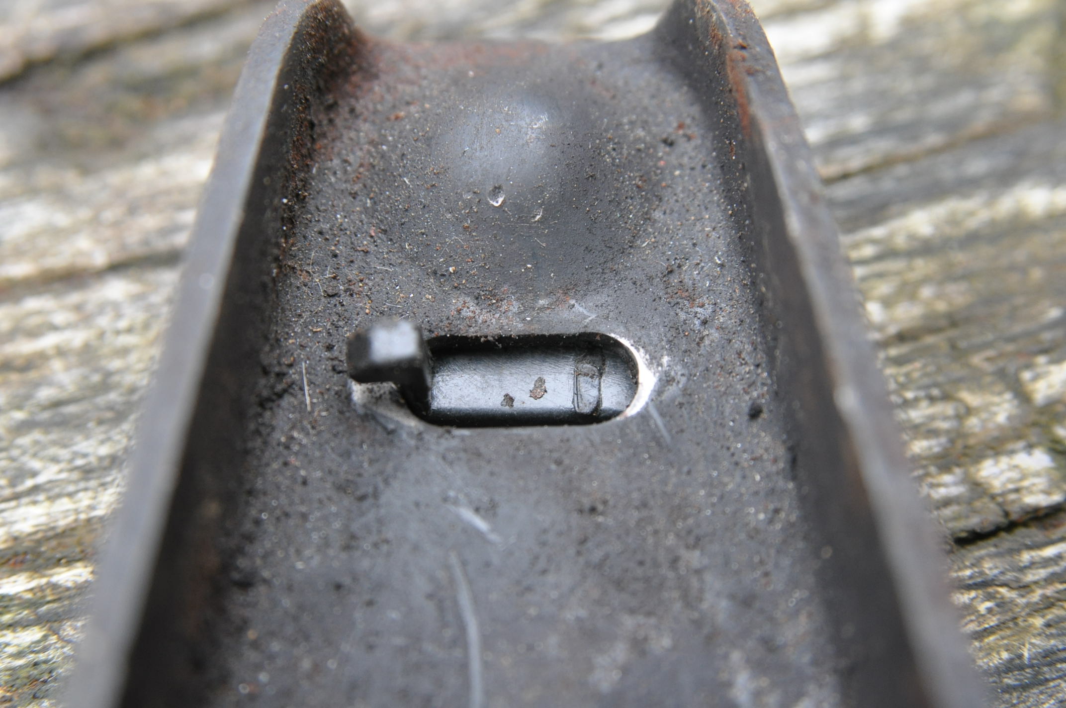

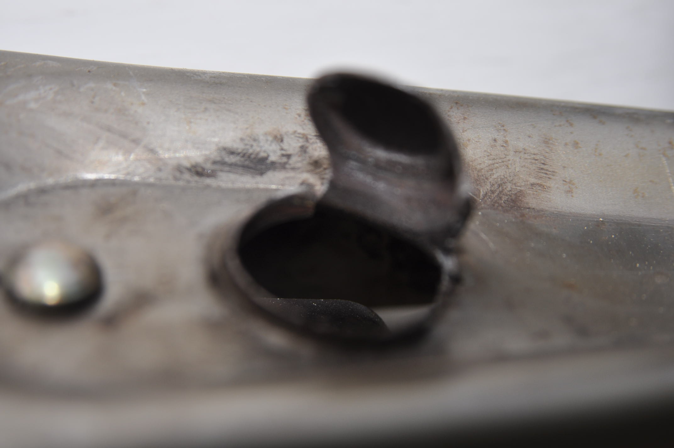

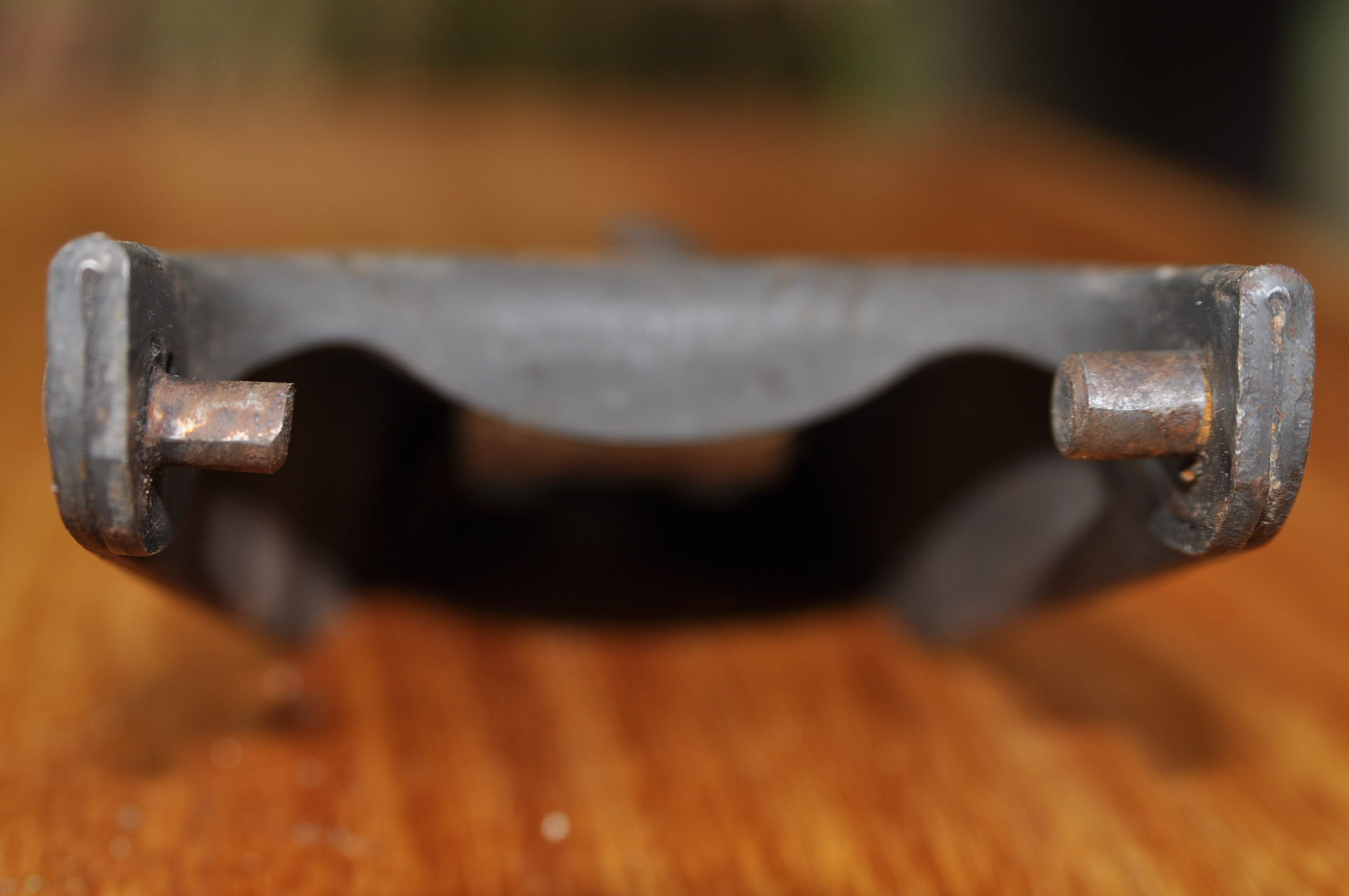

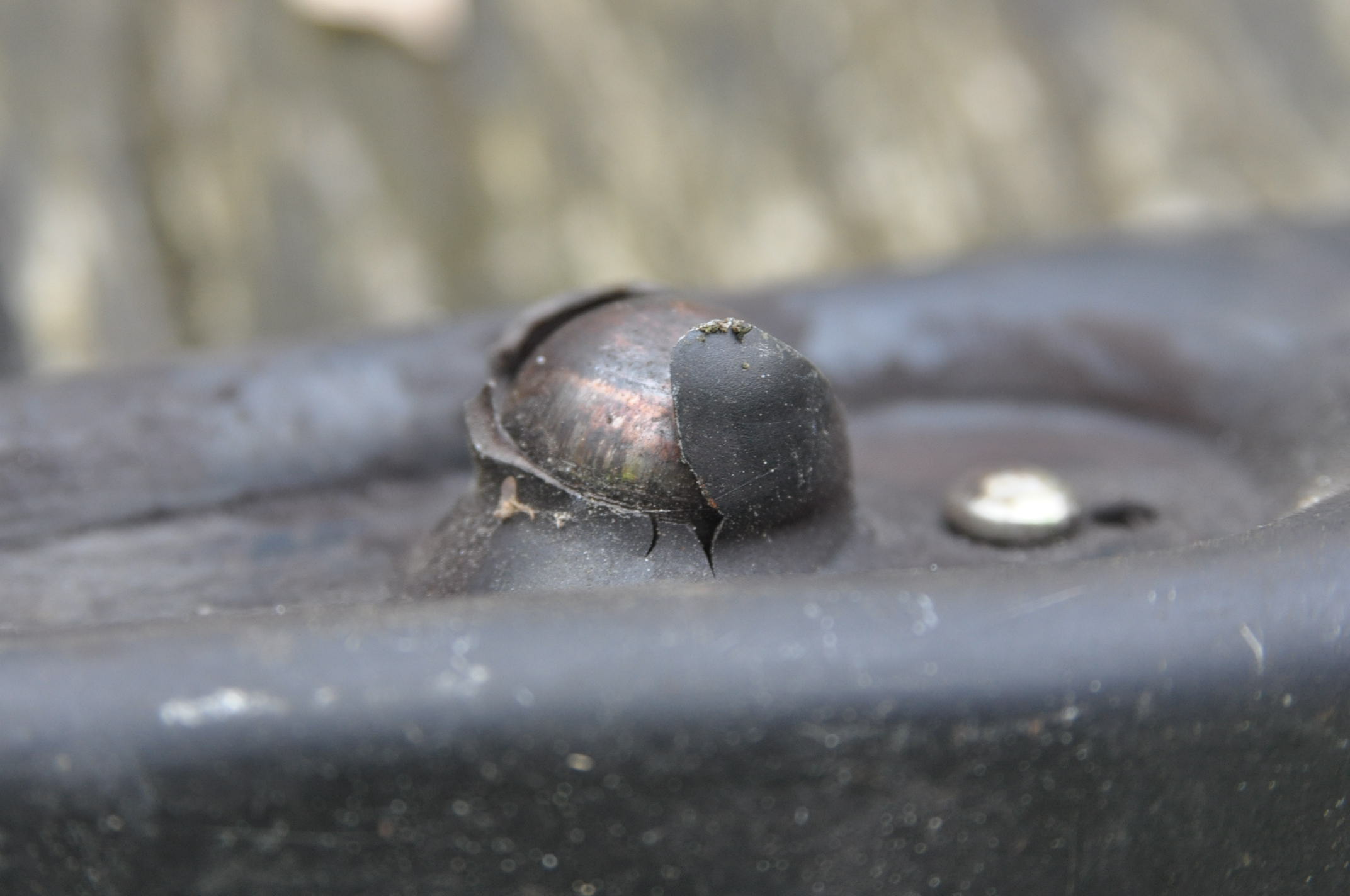

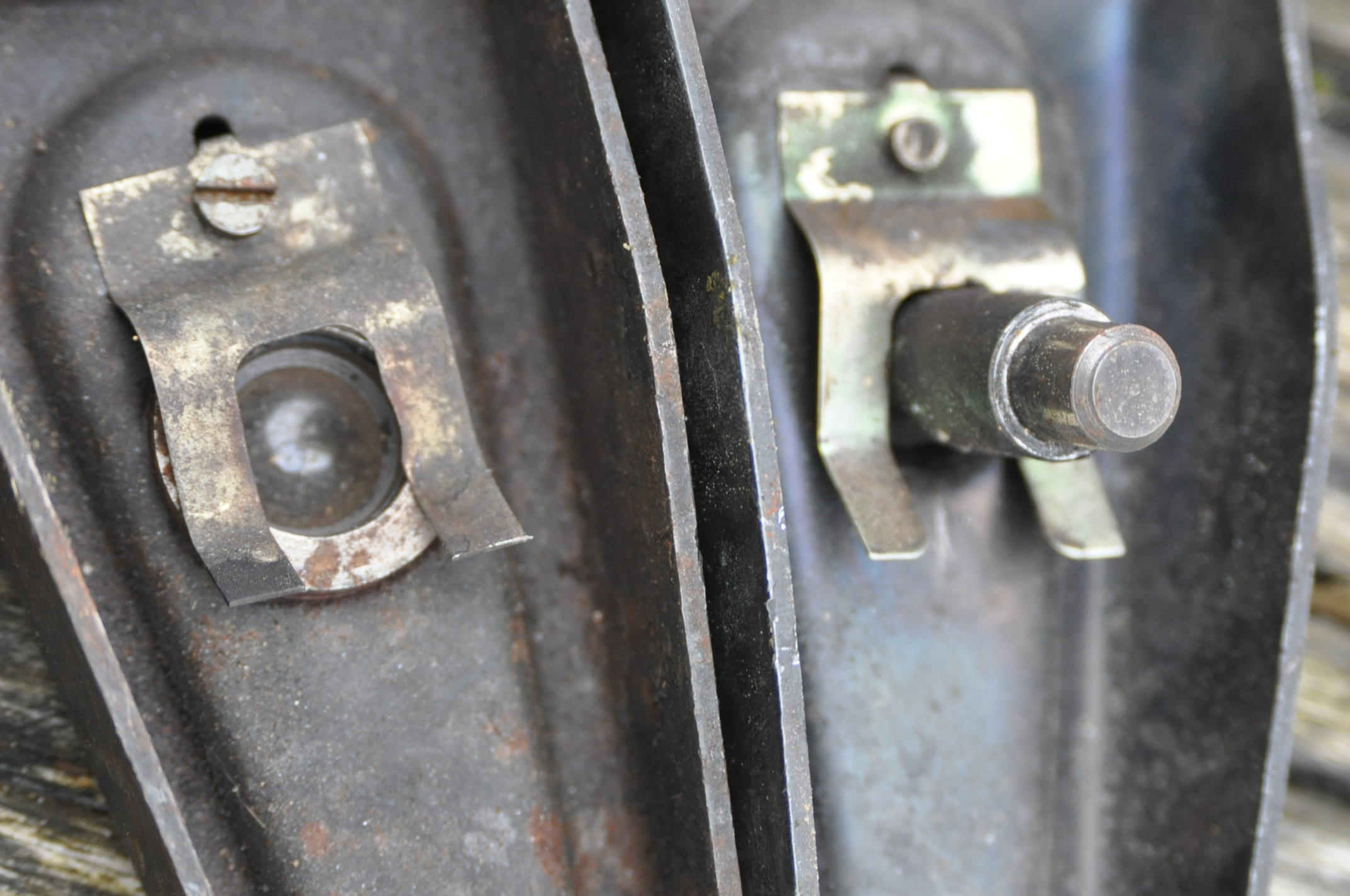

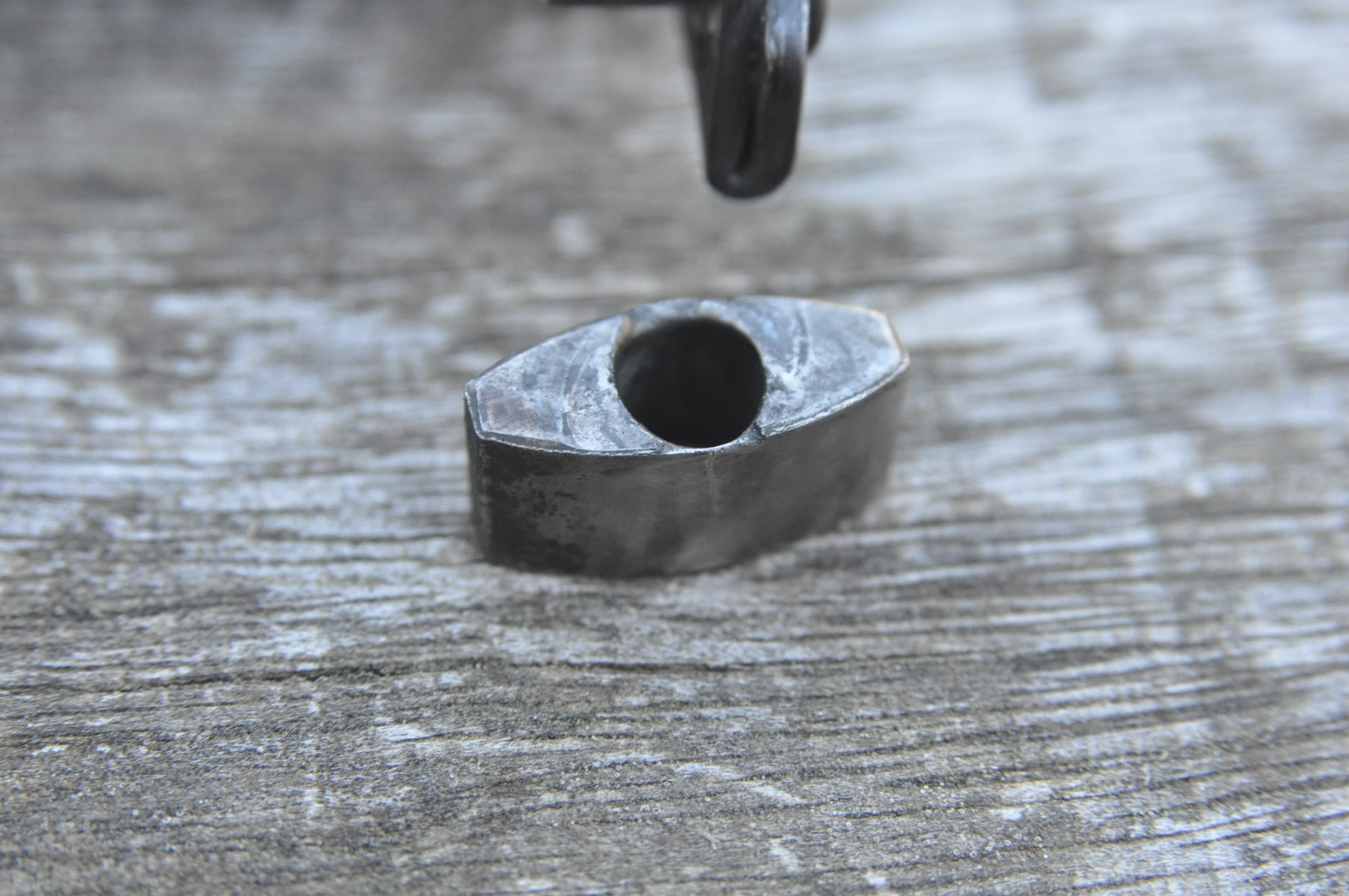

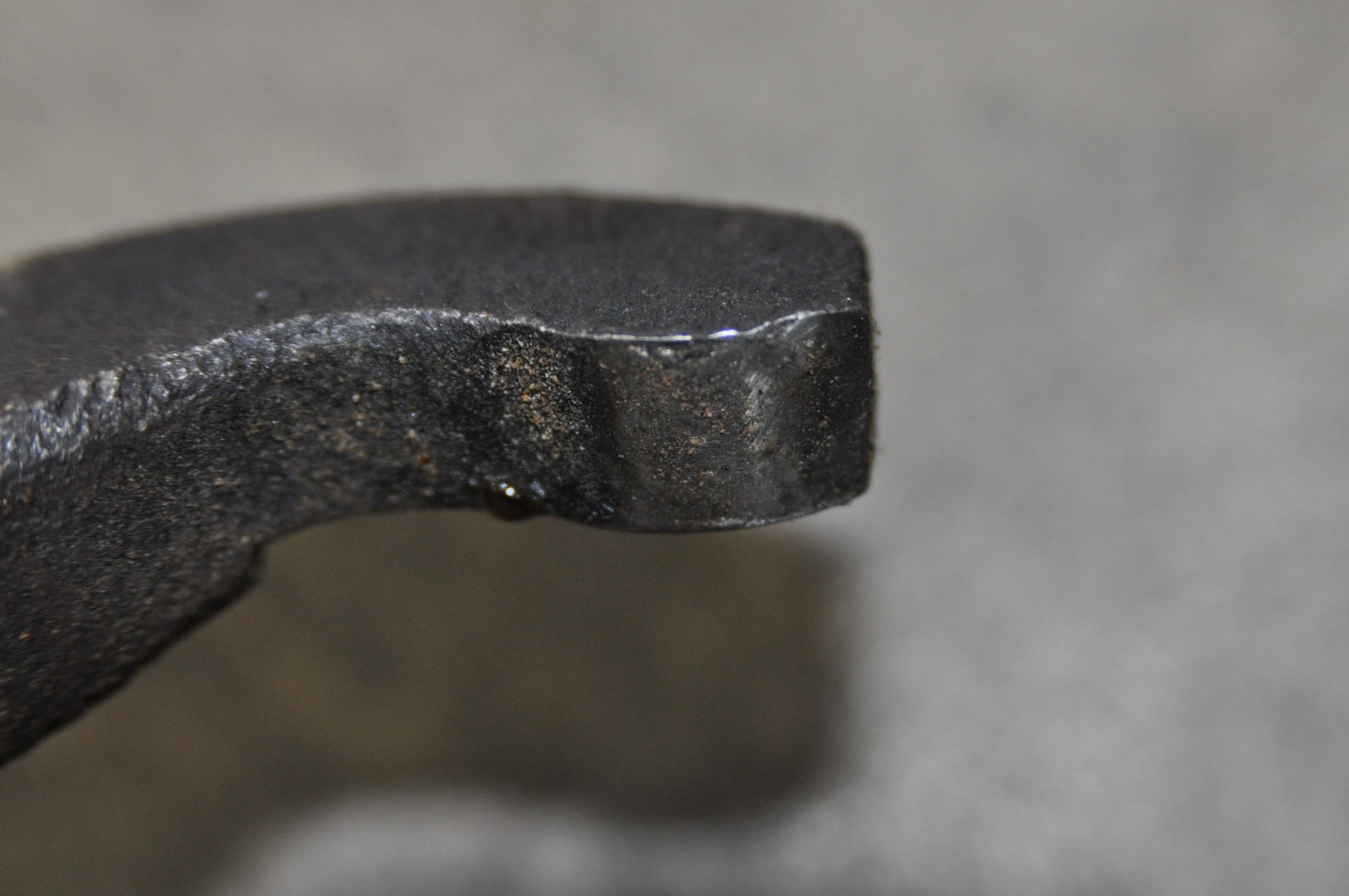

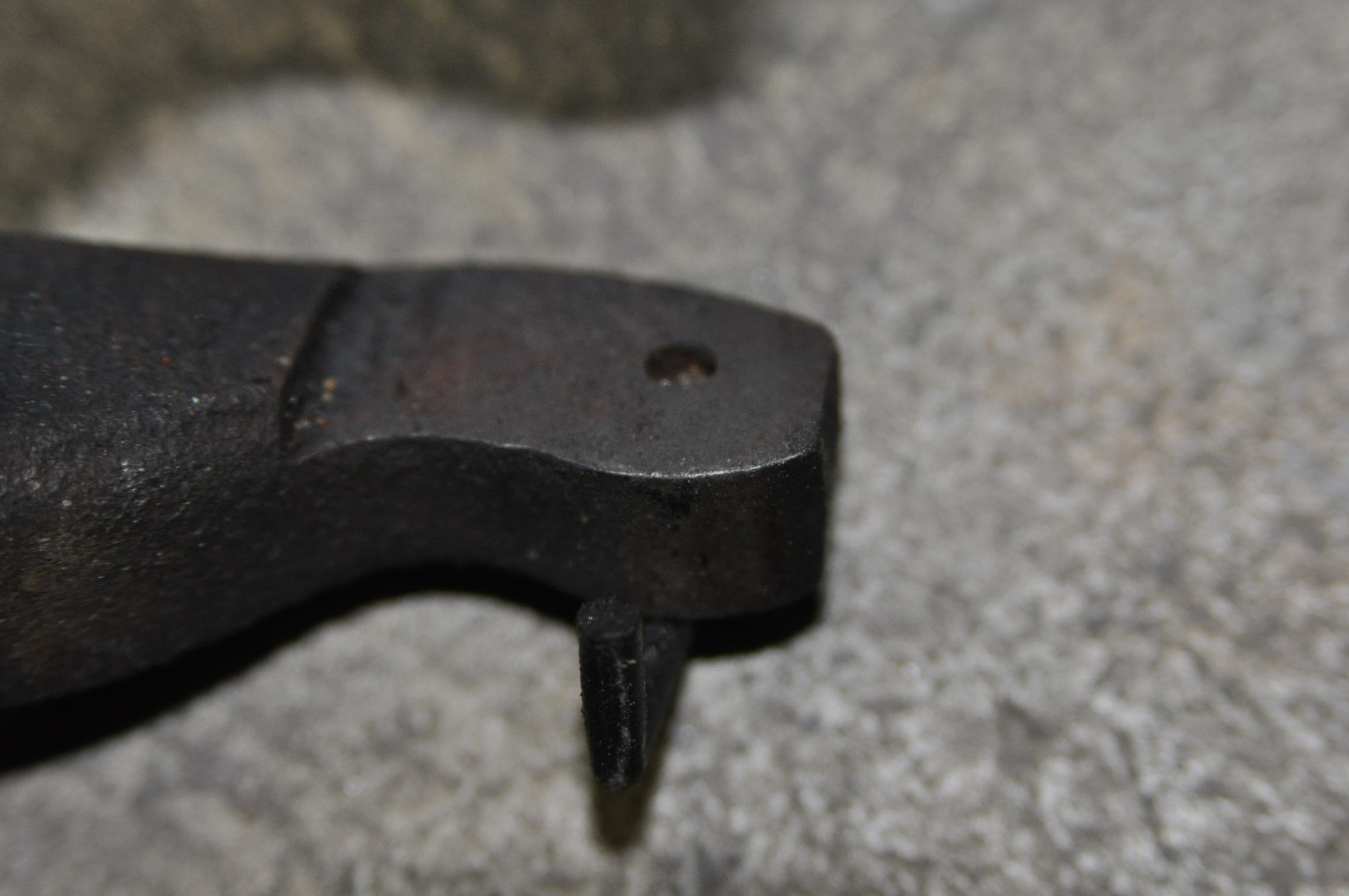

Pour les fourchettes renforcées d'origine par Britpart; Bearmach; ou autre, sont réalisé sur des fourchettes adaptables de piètre qualité. Je pense que je préférerai une fourchette d'origine non renforcée a une Bearmark renforcée:
Le but étant d'éviter ça: On se dit, je vais acheter ça tout fait chez machin, ce n'est pas tellement plus chère: Mais voilà, en y regardant de plus près après 20000km: En regardant bien sur la première photo on peut voir que la plaque de renfort commençait déjà a se fendre: Voilà que le vilain phénomène se produit quand même: Mais attention, c'est le nez au milieu de la figure, car il n'y a pas que ça. Sur une fourchette d'origine renforcée en place, avec la butée qu'elle commande: On voit que les efforts se transmettent aux deux extrémités:
D'un coté par la tige du récepteur d'embrayage, il n'a pas trop de problème d'usure de ce coté là. Juste de temps en temps un problème de mise en place si tige est sortie pour cause de clips cassé ou autre lors d'une intervention sur le récepteur seul.
De l'autre coté, les axes des galets s'usent, se tordent, se dessertissent: Les petits galets ou rotules aussi ont leurs lots de misères:
Usures intérieur, lié a l'axe de la fourchette: Usures extérieur, lié aux efforts de contact avec les petits axes de la butée: Pouvant aller jusqu’à l'usure extrême: Voir casse: Détails: Cela provoque une commande en biais de la butée. Donc usure de la butée, du guide de butée, la pédale d'embrayage qui reste au fond a cause d'un mauvais coulissement, etc.
Aux fourchettes des lands 4 cylindres, on va comparer ça les fourchettes des V8 des ranges VM, ou des Td5.
Une pièce de fonderie, il y a les clips servant à la mise en place et l'axe de poussée. Extérieur Intérieur Détail L’équivalent des petits galets rotules sur les fourchettes des 4 cylindres... Cotè clips: Il est claire en quelques photos, de voir qu'il n'y a pas photo entre les deux types de fourchette.
On peut, bien sur, renforcer avec une grosse rondelle soudée ou un bout de fer plat: Mais au démontage, je préféré bien regarder l'état d'usure d'une fourchette d'origine, éventuellement la renforcée, plutôt que de monter une fourchette adaptable même vendue renforcée d'origine, car l'acier est moins bon, le sertissage des petits axes des galets de commande de butée est moins bon... Et tout ça sont des détails qui ne sautent pas aux yeux lors de l'achat.
A gauche l'adaptable... Ou le top dans le renforcement quand on a faire a un ajusteur...
Intérieur: Extérieur: On peut aussi mettre un point de soudure sur le sertissage des petits axes des petits galets de poussée de butée.
Merci messieurs.
Vous avez vraiment des renseignements d'enfer.
Super le renfort de l'ajusteur.
Je vais essayer de faire çà sur la vielle et la fourchette de maintient faisait partie de mes questions ( a savoir comment la fouchette tenait-elle sur la rotule ?)
Stéph

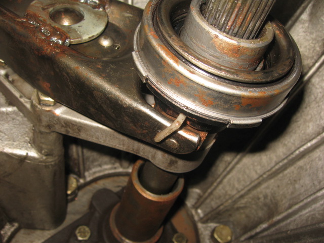

non pas de gras sur le disque ni sur le volantLØLØ a écrit :nanard833 a écrit:mais comme il "broutait",
Salut,A la vue de ta dernière photo avant nettoyage, cela devait certainement venir du gras.
effectivement même si le mien fonctionnait correctement, le guide peut causer des soucis, mais je crois avoir fait preuve d'exés de zèle tant l'ancien est quasi identique au neufLØLØ a écrit :nanard833 a écrit:le guide (AMHA changé pour rien)
Et bien pas forcement inutile du tout, dans le cas du présent problème.J'ai eu le cas sur un disco 300 d'un pote ou tout avait été changé, sauf le guide pour les mêmes causes ( pédale coincée) de départ. Et bien cela c'est reproduit, alors que tout était neuf la butée arrivait à se coincer quand même. Finalement, on changé le guide qui paraissait bon, un peu usé certes, peut-être légèrement faussé, mais toujours est-il que cela a résolu ce problème.
mais bon, toujours pareil, au regard du temps necessaire à déposer tout ça ce serait con de tout redémonter pour qques roros d'économisés et puis ça fait du stock dans le garage
au fait, elle me plait bien ta fourchette " d'ajusteur" avec son renfort tourné mais comment est-il fixé, écrou vissé de l'intérieur? emmanchement? ou j'ai loupé un détail?
ouidiscoboat a écrit :NANARD : pourquoi avoir déposé les butées de roulements de boite, c'était pour accéder au joint spi?
ouidiscoboat a écrit :le guide de la butée est comme çà sur l'arbre d'entrée de boite tenu à distance par deux petites vis?
Salut, comme ça pour la mise en place et après, c'est la pression du diaphragme via le butée qui maintien le tout en place. A+discoboat a écrit : ( a savoir comment la fouchette tenait-elle sur la rotule ?)
Stéph

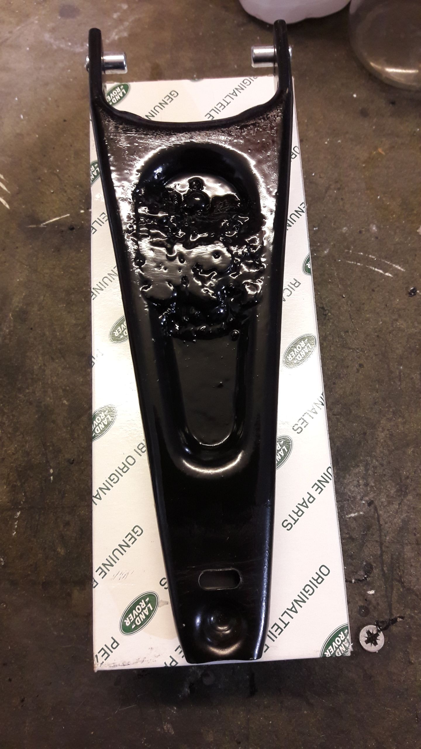

Une fois le tout soudé, doit-on peindre avec une peinture anti-rouille ?LØLØ a écrit :discoboat a écrit : On peut, bien sur, renforcer avec une grosse rondelle soudée ou un bout de fer plat:
Defender 90 300tdi de 1998.
- Messages : 6211
Salut,FTN a écrit : Une fois le tout soudé, doit-on peindre avec une peinture anti-rouille ?
Bah, c'est comme tu le sens, bien sur un peu de peinture, cela ne peut pas faire de mal, mais l'ambiance du lieu est plutôt gras et chaud, peu propice a la rouille. De toutes les fourchettes que j'ai pu démonté, je n'en ai jamais vue une rouillé. Si tu renforces la fourchette la veille de la monter et que tu as un peu de barbouille anti-rouille dans un coin tu la badigeonne, te tu la laisse sécher la nuit, si tu la renforces juste avant de la monter et que tu ne veux pas te mettre de la peinture jusqu'aux oreilles, laisse comme ça. Il est bien plus important de penser à graisser le pivot de la fourchette et ses petits patins, plutôt que de la peindre.

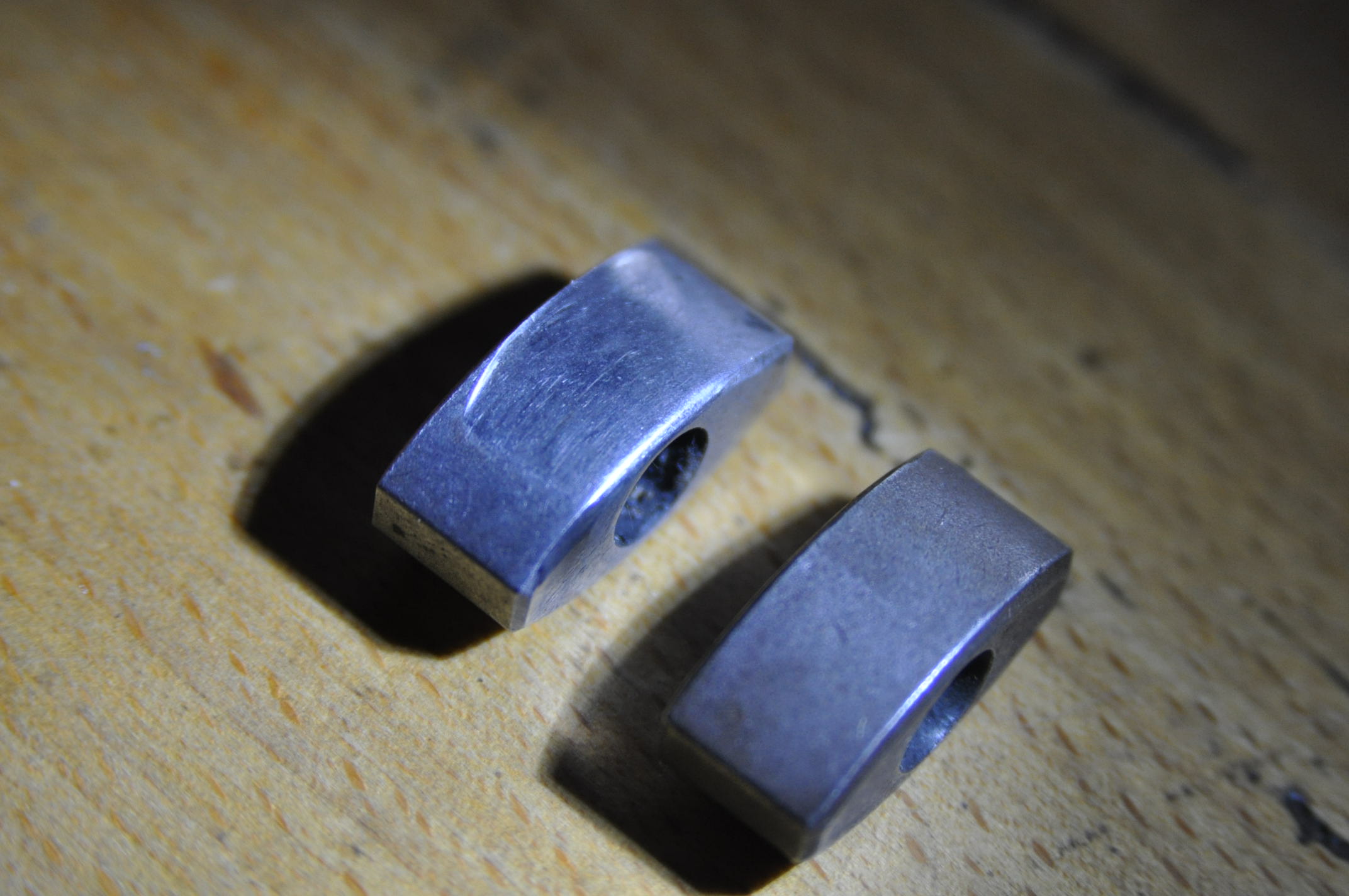

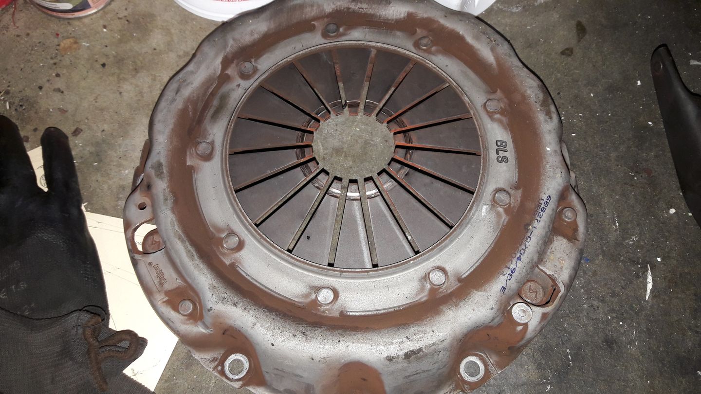

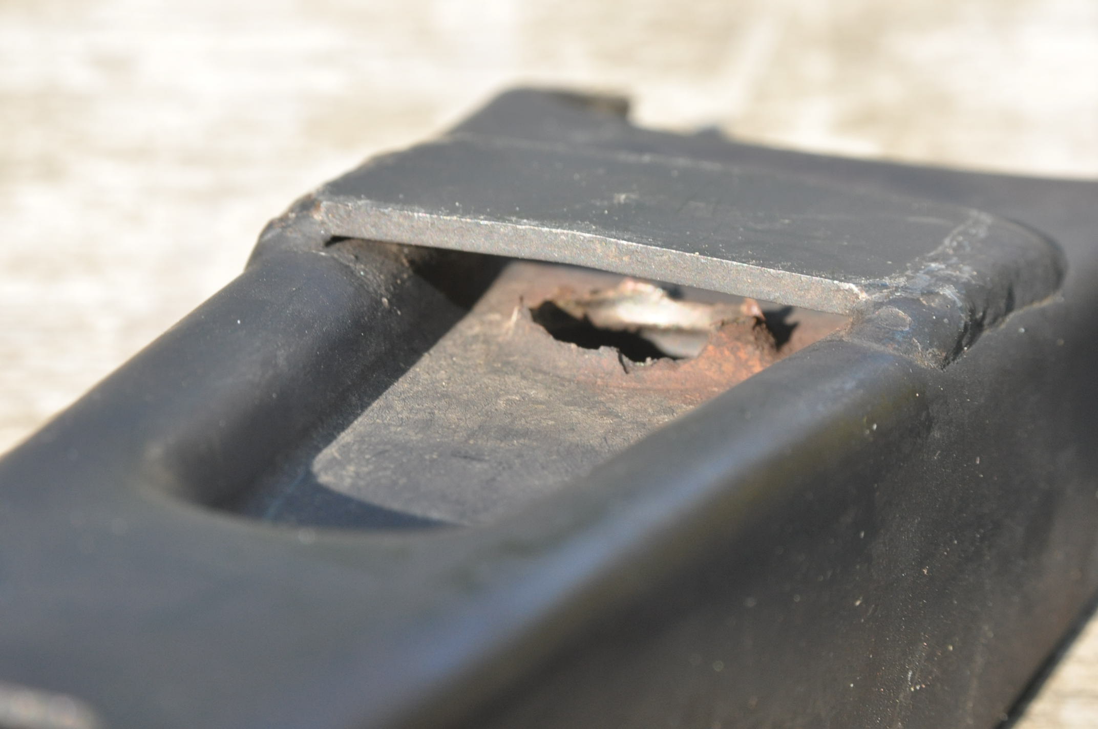

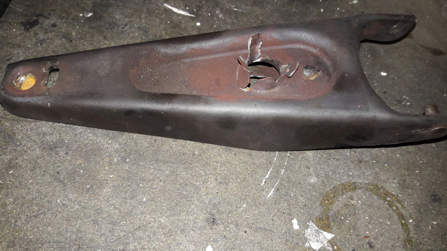

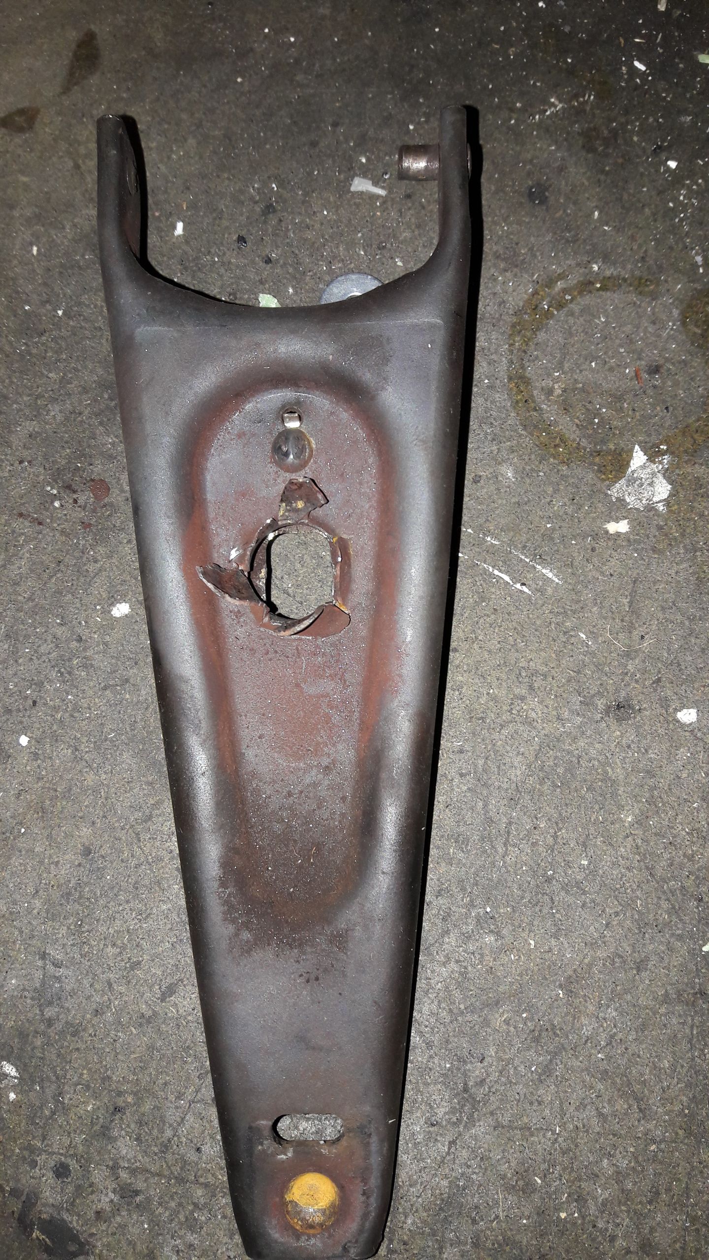

Fourchette changée.
Ci dessous le disque d'embrayage bien abimé et l’ancienne fourchette bien percée avec un ergot en moins.
La nouvelle a été un peu renforcée (grosse rondelle avec gros paquet de soudure). J'ai eu un peu de mal à souder (mauvaise masse) mais cela ne bougera plus.
- Messages : 6211
Tu as pris la double peine, ergot cassé et fourchette percé.
As tu retrouver l'axe du patin et le patin, dans le carter d'embrayage ?
A ton avis, le quel des deux était cassé en premier ?
Est ce que ton embrayage présentait une dureté avant son transpercement de fourchette ? C'est à dire, est ce que la fourchette était de biais pour appuyer sur la butée , ce qui aurait entrainer un mauvais coulissement.
C'est un pro qui a tout changé.
Oui, il semble que l'ergot était cassé avant.
Petite question : au vu des inscriptions sur le mécanisme d'embrayage, tout semble d'origine...
Tes pièces avaient combien de km?
