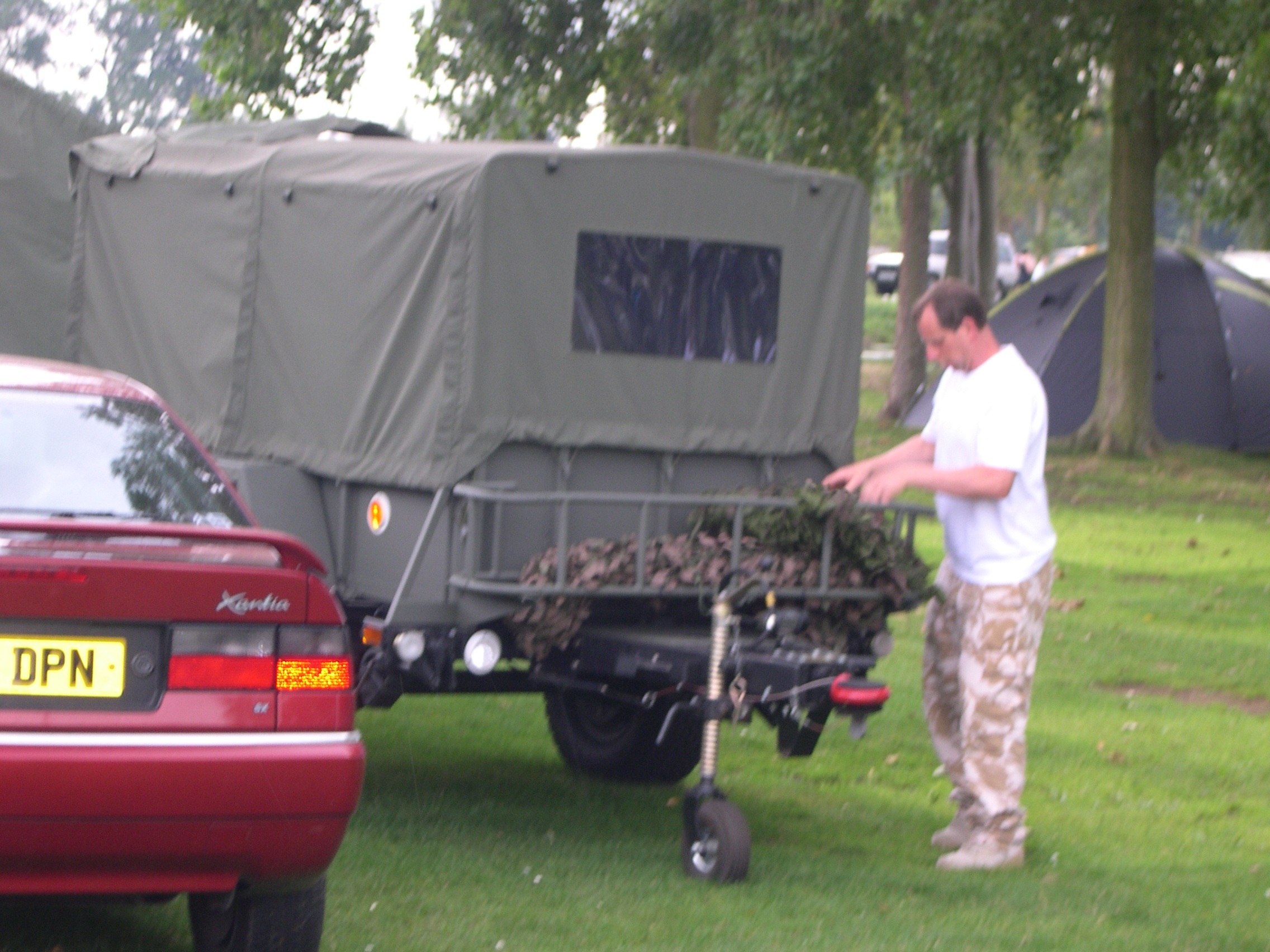

Il y a ce genre de principe de bâche sur les Sankey cantine:
Mais comme tu peux le voir sur cette photo, elles ont des cotés plus courts que la normale.

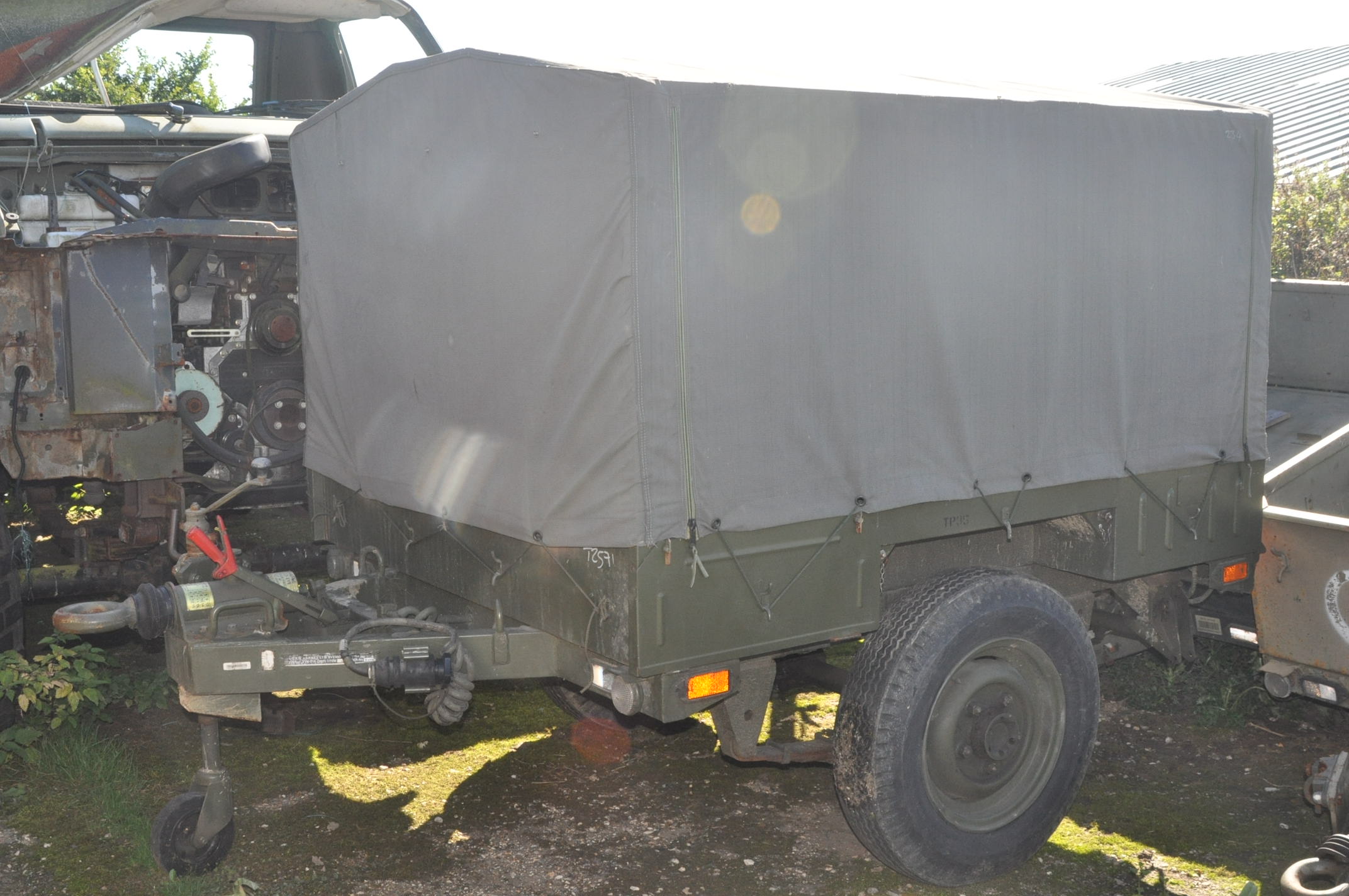

Sinon tu peux avoir cette alternative là:
Juste pour te montrer qu'il doit bien y avoir un moyen d'adapter des arceaux de benne de land ainsi que la bâche et le système de fixation.

Une de hauteur moyenne pour la Sankey groupe électrogène:
Certaine, tu ne sais pas trop:
