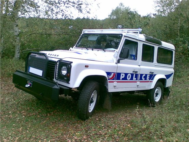

Pare-buffle homologué
Celui-ci est forcément réglementaire... mais je doute que le CT le laisserait passer pour le quidam que je suis, si j'avais l'idée saugrenue de le monter sur mon véhicule. On n'est pas tous égaux devant la loi, il y a des lois d'exception.

Re: Pare-buffle homologué
C'est surtout pas parce qu'il y a marqué police sur le véhicule que c'est homologué
pour moi seul les éléments en composite sont homologués, du genre de ceux que tu trouves chez ton concessionnaire LR, ou du Britpart.
Je détère...
Les pare-buffle intégré aux PC Raptor 4x4 sont-ils homologués en France, ou doit-on se limiter strictement aux versions LR ?
J'aimerais monter un type comme celui-ci, pour la protection qu'il offre au treuil et la calandre (et , accessoirement, j'aime bien le look).
Merci,
Merci,
Bougnat-110 a écrit :Je détère...
Merci,
J'ai le même sur mon def.
Posé par l'ancien proprio j'ai toujours eu la flemme de le viré. Puis je n'utilise que très rarement mon 4x4 en ville.
J'ai passé 2 contrôles technique depuis que je l'ai. Il n'est pas homologué c'est sur et il aurait du être recalé, même la position du cable n'est pas autorisé.
Mais bon, les roues sur la photo sont homologuées...???

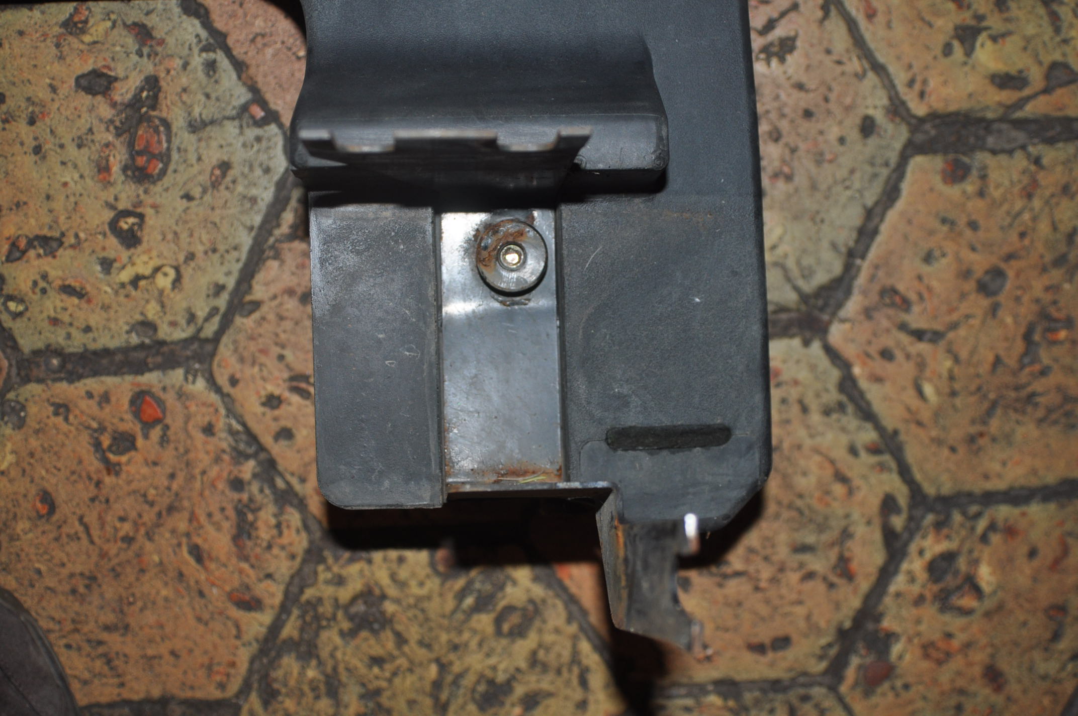

Je vois bien marqué defender de façon inaltérable: Sinon, il n'y a que deux marquages:
L'un avec la marque du constructeur, effectivement. L'autre... je ne vois pas de CE ? Les fixations et l'emplacement des marquages, difficilement visible lorsqu'il est monté. Comme sur les moto, c'est monté souple:
Épaisseur des pattes de fixation 2mm. Très souple: Très, très, souple: Emplacement pour feu et patte de reprise sur la façade. Cet objet étant prévu comme lot, lors du prochain concours sur la faq, où il y aura des questions plein de pansements et de Mercurochrome. Comme ça je suis sur que le vainqueur pourra repartir sans risque.
coin coin!
coin coin!

Il est possible que ce soit un modèle du temps des premiers challenge G4 ? Il faudrait regarder sur le modèle suivant (référence LR005235), et surtout sur le modèle actuel (VPLPP0060 et VPLPP0061). LR affiche sur son catalogue qu'ils sont certifiés CE, on devrait donc y trouver la marque CE.LØLØ a écrit :Salut, Je vois bien marqué defender de façon inaltérable. Sinon, il n'y a que deux marquages: L'un avec la marque du constructeur, effectivement. L'autre... je ne vois pas de CE ?
