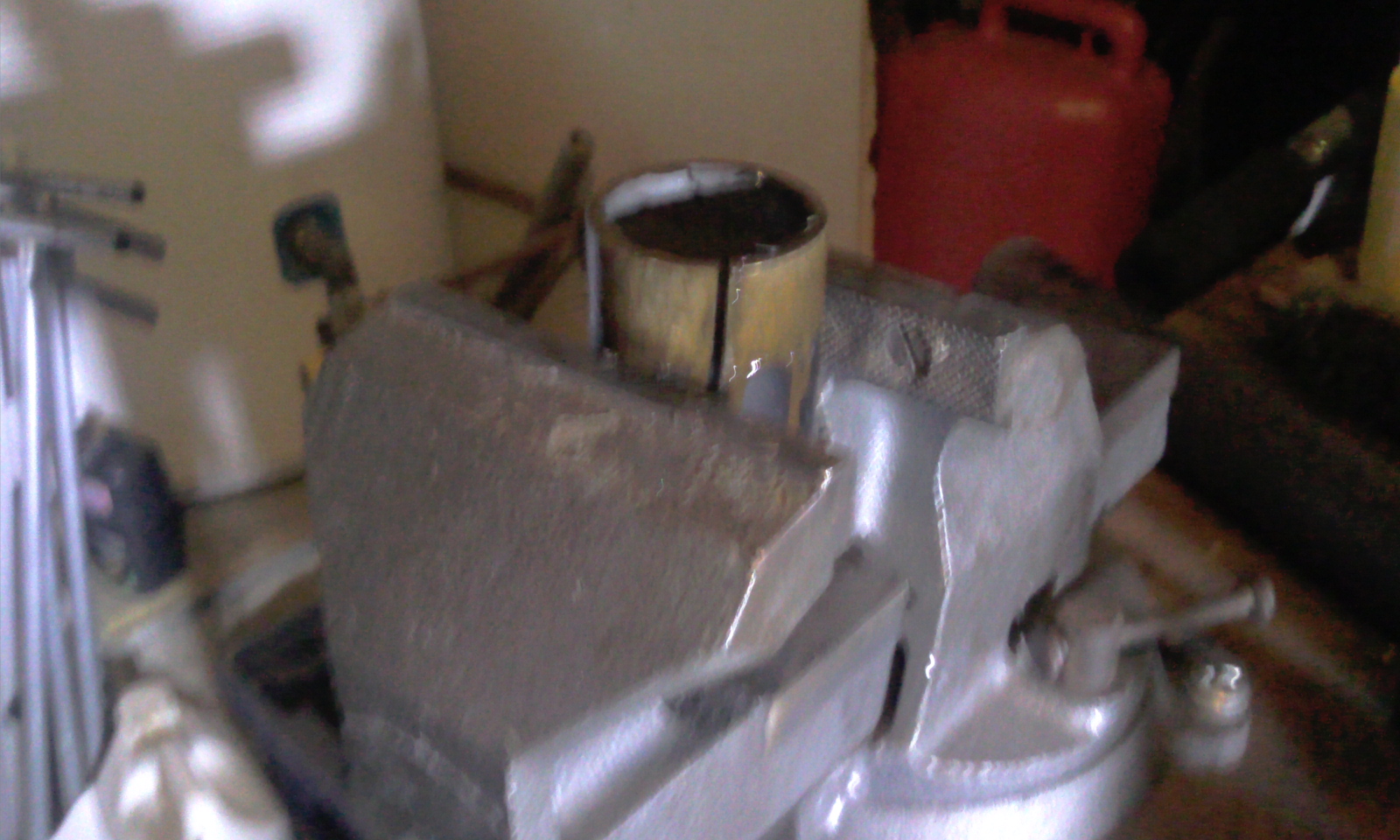

hier j'ai eu quelques soucis avec les SB droits ils étaient récalcitrants au "décollage" :mrgreen: et mon tube Ø50.5 se mettait en travers et rippait dans le caoutchouc du SB :?
j'ai donc fabriqué un "mandrin" autoajustable au Ø de 51 mm du SB avec un morceau de corps d'amorto de Ø 51.4 mm fendu dans le sens de la hauteur. De cette façon, il s'adapte parfaitement au Ø intèrieur de l'alésage du tirant et s'appuie parfaitement sur la faible épaisseur de la douille du SB ce qui permet la bonne transmission des efforts de pression sans écarter la douille et sans coincement parasite :|
et ça marche !
et ça marche !
le bout d'amorto, attention, la découpe doit être parfaitement perpendiculaire, un coupe tube serait l'idéal ou un tour...
aprés faut le ressortir mais la fente empêche son coincement alors un étau suffit.
