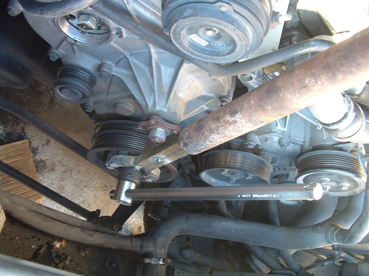

Bonsoir tout le monde
Je suis à la recherche d'un outil Land Rover, je suis en cours de changement de mon corroie de distribution et malgré tout le efforts pour débloquer les vis de la polie du vilo il ne bouge pas.......je voulait pas laisser un bras chez Distri pour l'outillage.
Artur

trouves toi un poste à soudure 4 gonds de volets de la ferraille et un long bout de tube type arbre de transmission fichu et......le tour est joué et .....tu préserves ton portefeuille tu peux aussi faire reposer le levier au sol par rapport aux photos ou il faut être deux pour la manip.

La par-contre je pense que ces comme si j'avais gagné au Loto, super idée, j’essaierai de faire l'outil avec cette versionsalut,

Re: OUTIL LRT-12-080
bonjour
Faire l'outil n'est pas un gros problème.
Il faut juste qu'il soit assez long pour poser sur le longeron
le problème c'est le débloquage,car pour avoir l'exclusivité de l’opération,
les garagistes quels qu'ils soient dans les marques bloquent cette vis à la clé à choc
avec un couple démentiel.
Lorsque j'ai voulu débloquer, un levier de 1.50m environ n'y a pas suffit.
Heureusement j'ai un compresseur, et le prêt d'une clé à choc Facom
pour y parvenir 3 minutes d'utilisation et c'est venu.
Faut savoir que le pas n'est pas conventionnel, à la repose
j'ai serré au levier 1.00m sans aller au delà du convenable,
le desserrage est improbable et la prochaine dépose plus facile.
Surtout ne pas faire avec le démarreur c'est débile et imbécile.

Perso, je ne connais pas de garagistes et/ou concessionnaire LR qui serrent cet écrou à la clef à choc avec un couple démentiel.cheutimi a écrit : le problème c'est le débloquage,car pour avoir l'exclusivité de l’opération,
Rappel : 80 N.m de serrage au couple puis 90° de serrage angulaire.
Quelle est la valeur du convenable ?Faut savoir que le pas n'est pas conventionnel, à la repose
C'est quand même pas difficile de serrer au couple à 80 N.m (c'est moins que le couple pour un écrou de roue), puis faire des marques de repère pour finir par un serrage angulaire de 90°, non ?
Pour le serrage angulaire, tu peux utiliser un long levier, des coups de masse sur une clef, voir même une clef à choc..... quelque soit l'outil et la méthode, en se basant sur les repères, le serrage sera selon les préconisations LR.

Clef à chocs sur un vilebrequin ???
Chacun fait ce qu'il veut, mais ce n'est quand même pas recommandé !!

Pas de soucis ??
Ce ne serait pas la première fois qu'un vilo pête à cause de l'utilisation d'une clef à chocs !!!
Le métal du vilo est très dur donc assez "fragile" aux chocs ...

Bonsoir
le couple de serrage correspond à plusieurs calcules angulaires pour arriver à une serrage optimale concernant les différents éléments en cause, si on prends le torque pour serrer le boulon du vilebrequin qui lui est de 80 Nm ce le même que dire 815 Kcm, cette a dire que si on applique la force de rotation avec une clé de 1 cm de long a partir du centre du boulon il nous faut faire une force de 815 Kg, et en plus de ça on tourne encore le boulon 90° dans le sens des aiguilles d"une montre, ça fait une sacré force.......
La semaine prochaine je me lance dans la construction de cette fameuse clé et on verra sen qu'il m'attend avec ce boulon.....je vous raconte les prochaines chapitres de l'histoire un peut plus loin.....
Bonne soirée
Si on prends ton exemple d'application du torque avec le levier d'un mettre je pense qu ta définition de convenable est un peut truqué....imagine que tu fait 80 Kg de poids avec ton levier de 1 m tu viens d'appliquer un torque de 784 Nm........un peut trop à mon avis, bonne chance pour la prochaine dépose.....mais bon, on est touts la pour apprendre quelque chose et il ne faut pas prends les mots ici écrit comme des attaques personnels, ce n'est que d’échanges d’expériences et du savoir faire d’un et d'autres.Faut savoir que le pas n'est pas conventionnel, à la repose
La c'est du lourd, mais je pense plutôt à la Loctite et les années sur place que a des garagistes peut scrupuleux ....Lorsque j'ai voulu débloquer, un levier de 1.50m environ n'y a pas suffit.

Salut, le couple préconisé pour un 200tdi, c'est 341Nm, c'est la vis qui est la plus serrée sur tout le land. Il est clair que je mets de la Loctite rouge forte. Mais aussi comme le 200 tdi avait une maladie chronique engendrer par ou engendrant cette maladie du serrage. L'écrou se desserrant des problèmes graves de distribution et de vilebrequin, c'est traumatisant ça, cela engendre se serrage plus que de raison.Artsand a écrit :
Si le passé du land est inconnu, il est conseillé de changer cette vis qui peut avoir passé sa limite élastique.
On est tous ici bien d'accords avec ces sages paroles.mais bon, on est touts la pour apprendre quelque chose et il ne faut pas prends les mots ici écrit comme des attaques personnels, ce n'est que d’échanges d’expériences et du savoir faire d’un et d'autres.
Les autres exit.

Quand je lis
Pour en avoir fait un certain nombre, ca fait partie des serrages qui m'ont le plus embêté, enfin surtout le désserage, d'ou la méthode du tube sur le longeron (qui impose de savoir se servir de sa tête) qui évite de forcer comme un damné et, ce faisant, de détériorer un certain nombre de choses (outils, vis, entourage proche (ou pas ) de la zone d'intervention).
Bon pour rassurer tout le monde, il existe (au moins) un truc bien pire sur les Flat 6 de 911 (108m/kg de tête, la douille est morte après le serrage).
etThe Pater a écrit :Perso, je ne connais pas de garagistes et/ou concessionnaire LR qui serrent cet écrou à la clef à choc avec un couple démentiel.
Et que, de tête, je sais que LØLØ à raison, je suis surpris par cette erreur du Pater..... Le couple c'est plus de 4x la valeur que tu as indiqué.LØLØ a écrit : Salut, le couple préconisé pour un 200tdi, c'est 341Nm, c'est la vis qui est la plus serrée sur tout le land. Il est clair que je mets de la Loctite rouge forte. Mais aussi comme le 200 tdi avait une maladie chronique engendrer par ou engendrant cette maladie du serrage. L'écrou se desserrant des problèmes graves de distribution et de vilebrequin, c'est traumatisant ça, cela engendre se serrage plus que de raison.

POur le 200 je ne peux confirmer le couple avancé par lolo, mais on va lui faire confiance, en revanche la valeur donnée par Pater concerne le 300.

Qoui ! Tu oses mettre en doute ses écrits ?Frédéric_Dept79 a écrit : Et que, de tête, je sais que LØLØ à raison, je suis surpris par cette erreur du Pater..... Le couple c'est plus de 4x la valeur que tu as indiqué.
Il n'y a aucune erreur. Non mais des fois....
Tu verras quand on Il écrira au sujet du serrage angulaire, dans un sujet actuellement en construction, que le serrage au couple d'approche donne en général entre 20 et 25% du serrage final voulu. C'est des fois moins, des fois plus.
Le serrage angulaire commence toujours par un serrage au couple d'approche, il est ici de 80 N.m.
Ensuite tu ajoutes un serrage angulaire de 90°.
Il pense qu'il y a dû y avoir tellement de mauvais serrages que LR a décidé d'utiliser la méthode de serrage angulaire qui est nettement plus précis.

Le vilebrequin reçoit une traitement thermique superficiel, il n'est pas traité à cœur.Carbu a écrit : Ce ne serait pas la première fois qu'un vilo pête à cause de l'utilisation d'une clef à chocs !!!
Je compte bien plus de bielle tordues que de vilebrequins cassés.
Mais, je suis contre l'utilisation d'une clef à choc pour le desserrage de cette vis là.
