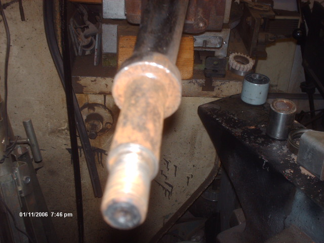

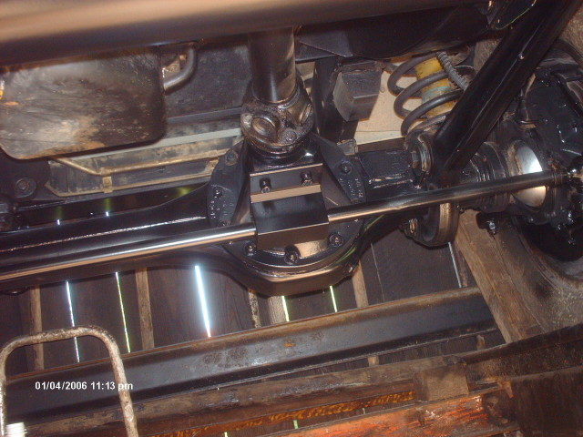

Juste pour info la largeur des SB varient à partir de 1994 pour mon 90 200tdi de novembre 93 les silent-blocs sont du même diamètre que ceux des 300tdi mais sont moins larges d'environ 5 ou 6mm c'est pas flagrant à l 'oeil nu et ça m'a valu un montage pour rien bien sûre j'avais repeint les bras c'est en les présentant sur le pont que je me suis aperçu de ma connerie (au moins la y avait pas de jeu).
A gauche après 1994 à droite sb pour avant 1994 pour ma part montage à la presse avec un bout de tube de chauffage
Une astuce, pour le montage j'ai intercalé sous le nez de la presse et le SB une des grosse rondelles des SB en bout de tirant.
Ainsi l'épaisseur de la rondelle et le trou pour le passage de la barre permettent de ne pas appuyer sur la bague intérieure du SB à enfiler et le restant de la rondelle sert à 'amener le SB en buté sur le tirant (le sb est ainsi bien centré).
Le tirant était bien rouillé sous les bagues de caoutchouc donc après peinture j' ai badigeonné le tout de graisse cuivre au remontage
le tout en place.
