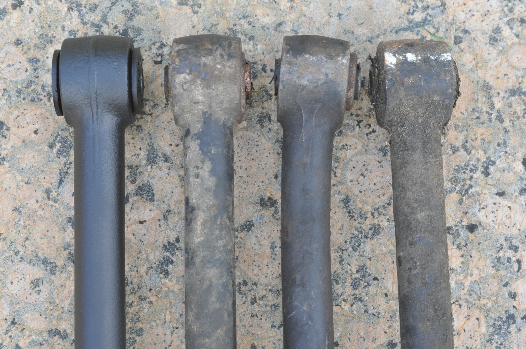

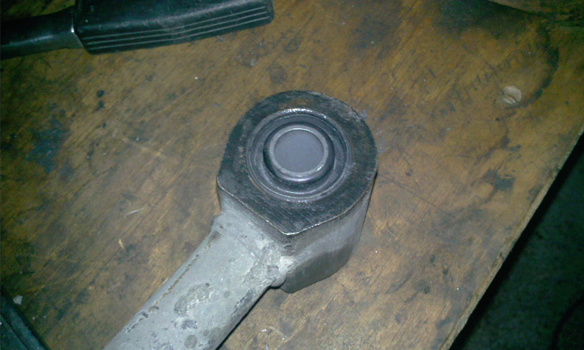

The Pater a écrit :Donc ils considèrent qu'il y a du mouvement entre le polyuréthane et les parties métalliques.
Pourtant, plus loin, ils indiquent que le serrage final doit être fait avec la suspension à hauteur normal sous charge du véhicule... sinon il y aurait des contraintes de torsion trop importantes pouvant réduire drastiquement la durée de service des silent bloc.
Ben, ...... il y a du mouvement ou il n'y en a pas ? Faut savoir ? :roll:
Je bosse sur un vague article diptérisant :mrgreen: pour tenter d'expliquer le fonctionnement des SB sur nos engins.
J'en arrive à la conclusion que les SB photographiés ci-dessus sont exclusivement destinés aux bras avant parce que ces mêmes SB sont les seuls à travailler uniquement en compression alternée.
Au pire, il peut y avoir des micro-mouvements de rotation entre le polyuréthane et l'alésage du bras ; c'est donc là qu'il faut graisser. D'où le baratin figurant dans la doc et la confusion qu'il génère. Mais le fait d'amener la suspension à son point médian n'a pas de sens dans ce cas, puisque le SB peut tourner dans le bras... :roll:
Donc l'absence de bague extérieure est plausible, pas franchement top de mon point de vue, mais plausible. En revanche, ça doit être juste casse-burnes à monter.

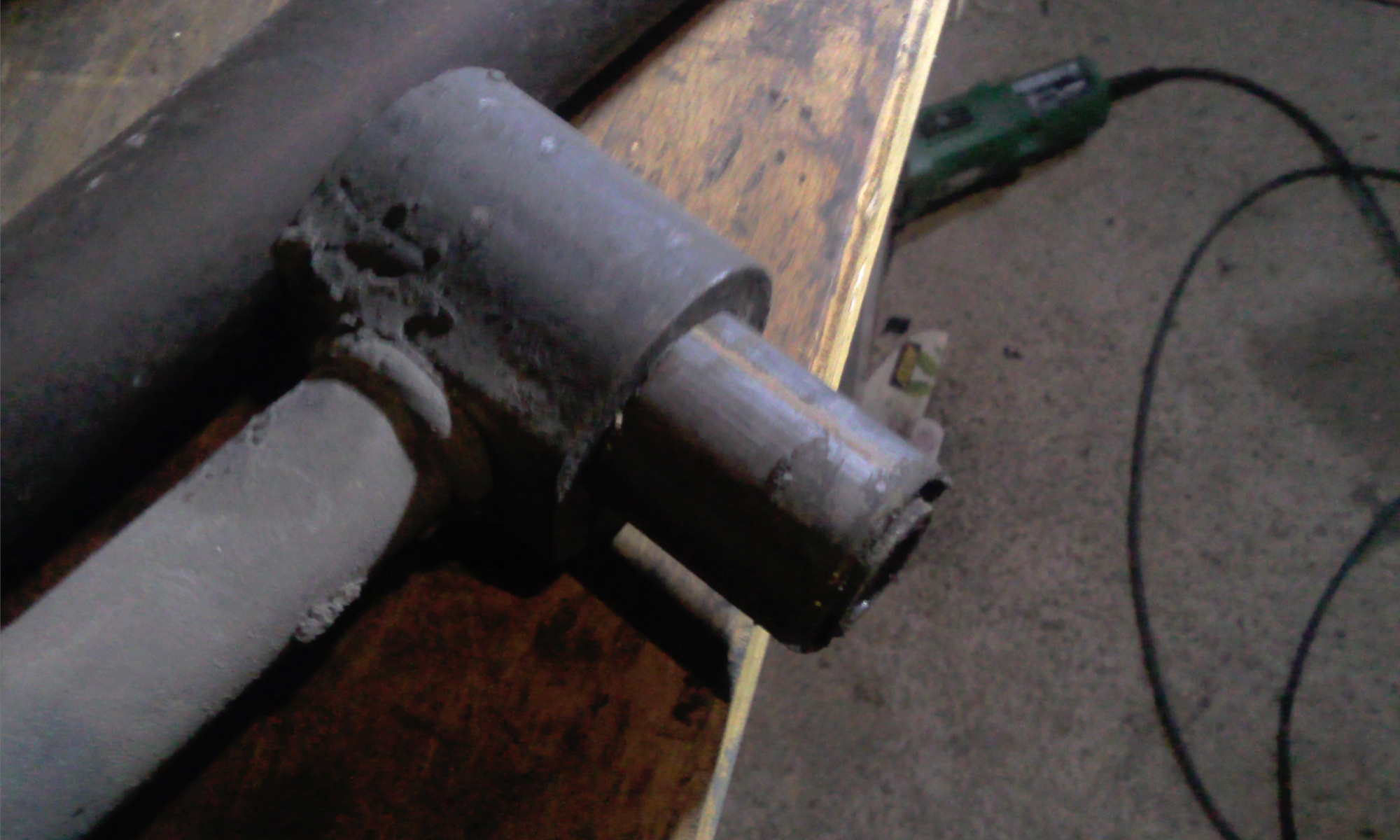

bon ben ce soir j'ai fait les SB des tirants arrières
pour ne pas endommager le silenbloc intercaler une clé de 24 ou une grosse rondelle

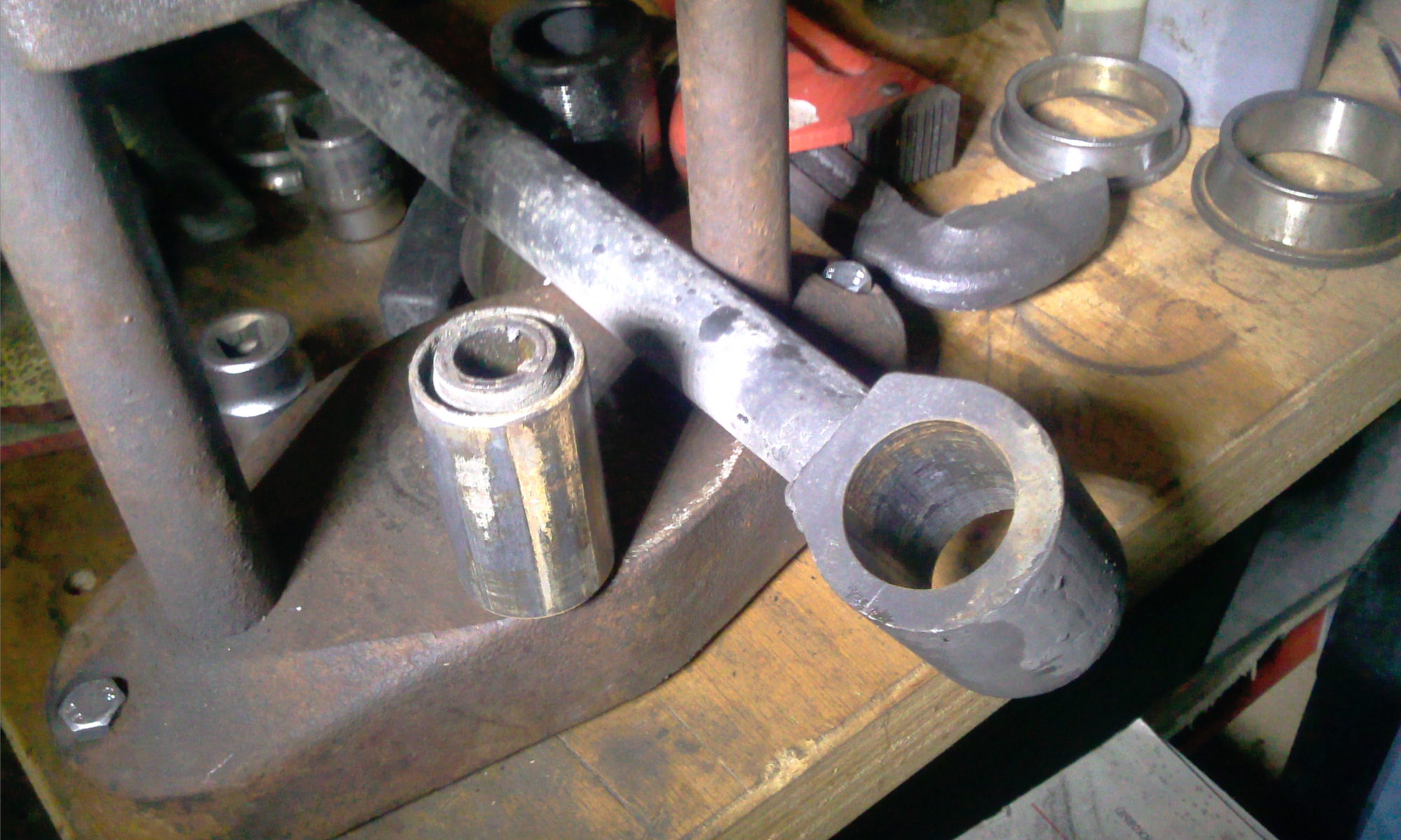

"intercaller une clé a fourche, une grosse rondelle"
... ou une douille de cliquet.
Re: Réfection silentblocs & rotule de pont
Premier problème: l'empilement douille+SB+tirant ne passe pas en hauteur sous ma petite presse dévissée à fond :sm1:
Ensuite, pour la repose de la douille de SB neuve, il faut garder l'alignement pile poil tant qu'elle n'est pas un peu rentrée dans son alésage.
Il est par ailleurs assez délicat d'aligner parfaitement une douille de cliquet "bord à bord" avec la douille de SB (trés fine en particulier ceux des tirants arrières globalement plus "étroits" en Ø et plus longs donc plus "instables") .
C'est donc plus facile avec la clé plate qui porte mieux sur la fine épaisseur de la douille du SB.
La douille de cliquet convient mieux pour l'extraction ou elle est guidée par l'alésage.
A noter que pour le 2° SB je me suis servi du premier SB pour le décoller car la douille de cliquet avait tendance à marquer la douille extèrieure du SB et à "partir en travers" 8) sans le bouger d'un 10° de mm.

nanard833 a écrit : Il est par ailleurs assez délicat d'aligner parfaitement une douille de cliquet "bord à bord" avec la douille de SB (trés fine en particulier ceux des tirants arrières globalement plus "étroits" en Ø et plus longs donc plus "instables") .
Tu peux utiliser un serflex de bonne qualité assez large, c est impec pour maintenir la douille et le SB

Sinon, là ou j'ai mis du polyuréthane, c'est sur la barre panhard. Pour Normand1400 peu importe la forme et la marque des silentblocs en polyuréthane, ils rentrent tous sans difficulté avec un peu de graisse silicone et un simple étau. C'est d'ailleurs a mon sens leurs seul et unique vrais avantage.
La petite collerette est a mon avis illusoire vue les forces misent en jeux.
La dureté des Polybush difficile à retranscrire simplement. Rouge dur, dit compétition; orange un peu moins dur, dit standard; bleu souple dit confort. Comme mesure, mes petits doigts musclés de la main gauche, où dans chaque cas j'ai serré de toute mes forces. Ce sont des silenblocs d'amortisseur qui servaient d'échantillon.
Ce que j'ai vue suite a un montage avec les rouges, sur un tirant de pont avant, l'impossibilité de remonter des silent bloc d'origine tellement le trou était agrandi, ceux ci passaient au travers du logement, il y avait bien 1mm d'agrandissement du trou. Cela cogne fort, je n'ai pas vue les oreilles du pont, dommage.
Ce que j'ai souvent entendu dire, c'est que les rouges se faisaient abrasé rapidement par le sable, ou bien cassait.
Ce que j'ai pu constaté, c'est que les professionnels de la compétition sont revenus sur leurs pas et préfèrent monter du caoutchouc, qui absorbe mieux les coups et les contraintes, liés a une utilisation extrême.
L’inconvénient du caoutchouc, c'est le vieillissement. Il s'use même si l'on ne s'en sert pas. J'en avais de secours depuis 15 ans, un jour je les monte, a peine un an après les avoir monté j'ai du tout recommencer, ils étaient cuit. Ironie du sort, il y avait des polybush bleus depuis des années que j'ai enlevé pour mettre en caoutchoucs, si j'avais su je n'aurais rien touché.
Sur les nouveaux ponts à partir du 300tdi la bague intérieur des silent blocs est plus longue de 2mm environ, un coup lime de chaque coté à résolue problème.
