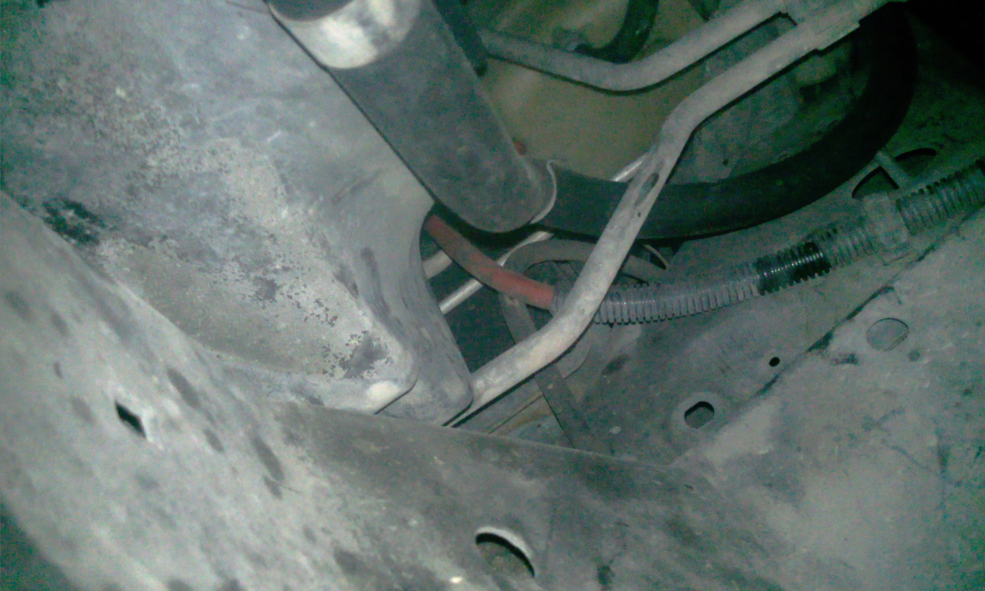

un bon dessin vaut mieux qu'un long discours
ce thermomètre ne me sers qu'à vérifier ce que le tdb m'indique.
j'ai réussi à faire grimper la T° aux alentours de 75-80°, mais après avoir grimpé une côte à 13% sur 3km, avec un carton devant le radiateur.
je reste convaincu que cette baisse de T° est liée à la greffe de l'intercooler.
bizarre cependant, étant donné que le radiateur est plus petit que celui d'origine, sa provenance étant d'un disco 200tdi.
Re: Protection de radiateur ....
à part l'interco, le radiateur du 200 ne comporte t-il pas en plus un échangeur thermique pour l'huile moteur comme sur le 300 ? Ceci pourrait peut-être expliquer en partie pourquoi ce moteur ne chauffe plus comme avant.Une idée comme ça :mrgreen: mais c'est vrai que l'orifice de retour sur le bloc du td n'existe pas forcément et que tu nous l'aurait dis hein si t'avais fait une adaptation maison :wink:
j'ai pas résister à vous mettre quelques tofs même si l'idée est un peu farfelue :mrgreen:
Les conduites d'huile au niveau du filtre à huile et du bloc moteur
connexion en bas et en haut du radiateur
première partie souple puis seconde rigide
Modifié en dernier par nanard833 le 15/01/2012 18:44, modifié 1 fois.

ttr600 a écrit : ce thermomètre ne me sers qu'à vérifier ce que le tdb m'indique.
Est-il calibré ?
Je ne connais pas assez bien le 2.5 Td pour savoir à quel endroit du système de refroidissement tu as mis le thermomètre.
Ce n'est pas la durite de retour du radiateur j'espère ?

@ the Pater : Oui, le thermomètre est effectivement sur le tuyau de retour du radiateur, juste à l'aplomb du thermostat. Je sais bien que je ne suis pas censé avoir 82° à cet endroit, sauf quand tout le circuit est ouvert. C'est une simple indication.
En démontant là où se trouve le thermostat, je me suis rendu compte qu'il était légèrement plus grand que son logement. Petit coup de meulage pour le faire rentrer correctement. Ca semble aller un peu mieux.
Tant pis, je vais laisser comme ça.

@ Nanard : le radiateur d'huile est déjà présent sur le radiateur d'origine du 2.4td
