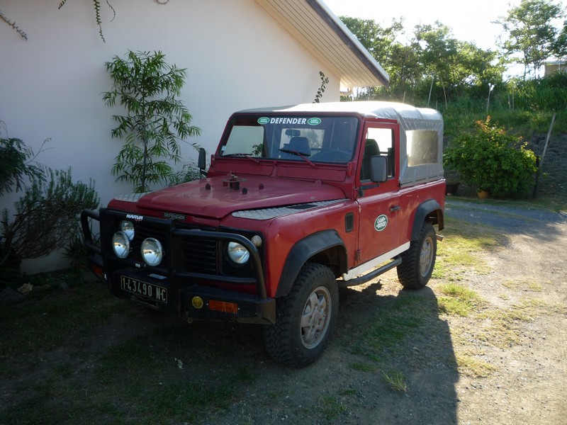

Bon et ben voilà, cela fait maintenant plus d'un an que je consulte régulièrement ce forum et j'avoue qu'il m'a beaucoup appris et beaucoup aidé.
Je possède un Defender 90 TDI 200 bâché qui à bientôt 21 ans et je vis en Nouvelle-Calédonie. Génial pour les balade en Land il y a des pistes partout.
Depuis peu je rencontre un problème, lorsque je roule à ma vitesse de croisière, aux alentours de 90-100 km/h au bout de quelques minutes j'ai parfois
des coupures brusques.
Le moteur ne coupe pas mais c'est comme si je lâchais l’accélérateur. Pour que tout redevienne normal il faut que je lâche l’accélérateur, débraye et que je donne un ou deux coups de gaz. Il suffit que je baisse un peu mon régime et rien d'anormal. Cela ne se produit qu'au bout de plusieurs minutes quand je fais de la route.
J'ai penser à la pompe de gavage et je dois bientôt la changer. (pièces en commande). J'ai aussi vidanger mon réservoir et y ai trouver un peu de cochonnerie.
Je pense que l'idéal serait de le remplacer. J'ai acheter le Land il y a bientôt 1 an à 225 000km et la pompe à injection avait été rénovée à 224 000km (facture à l'appuie), aujourd'hui il a 239 000km.
Voilà, donc si vous auriez la gentillesse de m'éclairer et donner vos avis j'en serais ravi.
Pour info je vidange tout les 5000km et je change tous les filtres.
