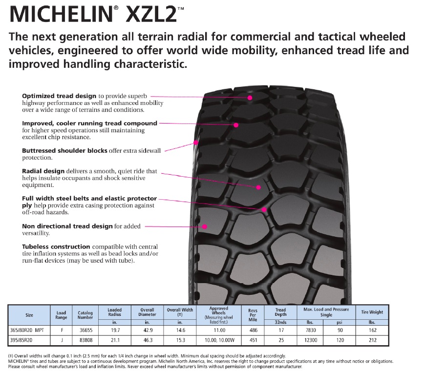

The Pater a écrit : J'ai clairement indiqué que mes O/R sont faits pour rouler à très faible pression (0.6 bars)
Tiens, voici le profil du nouveau michelin XZL, le XZL2. Pour le moment en tailles camionnesques. Je n'ai pas encore vu de documentation en 16".
