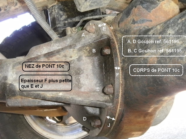

Re: Différentiel de pont : révision et réglage
ne faut-il pas un corps de pont 10c pour un nez de pont 10c?
Messages : 2306
Serge je n'ai pas voulu tout relire donc pas certain du type d'auto que tu as, mais si tu parles de 10c on va partir du principe que tu as un range/disco/90 avec ponts Rover d'avant les TD5, et oui pour ces autos les diffs avant et arrière sont identiques, c'est plug-and-play. Tu peux même intervertir avec un diff de séries (mais le pont sera plus court).
Les composants internes, par contre, ont évolué et ne sont pas tous interchangeables, en fonction des modèles.
Ce qui permet d'anticiper ta prochaine question: pour la modif en 24c je ne sais pas si on peut simplement monter des planétaires en 24c dans une cage en 10c, c'est possible mais il faudrait démonter et mesurer pour être certain.
On trouve des diffs complets en 24c, ce serait peut-être une option qui te permettra de garder ton diff 10c sous le coude en réserve?
Carbu
Messages : 1007
Localisation : BW (Belgique)
Message non lu par Carbu »
Il n'y a pas de différence au niveau du corps du pont, il y a parfois des différence de longueur de goujeons !! Sur la photo montrée par Nanard, il suffit de remplacer les goujeons trop courts par un modèle plus long... Rien de compliqué, un petit coup de masse et le goujeons sort par l'intérieur du corps. Question disponibilité du goujeons mon fournisseur préféré les avait de stock :wink:
En ce qui concerne l'intérieur du nez je sais qu'il exisite une différence entre les tous premiers nez en "impérial" et les plus récents mais aucune idée entre 10C et 24C !!

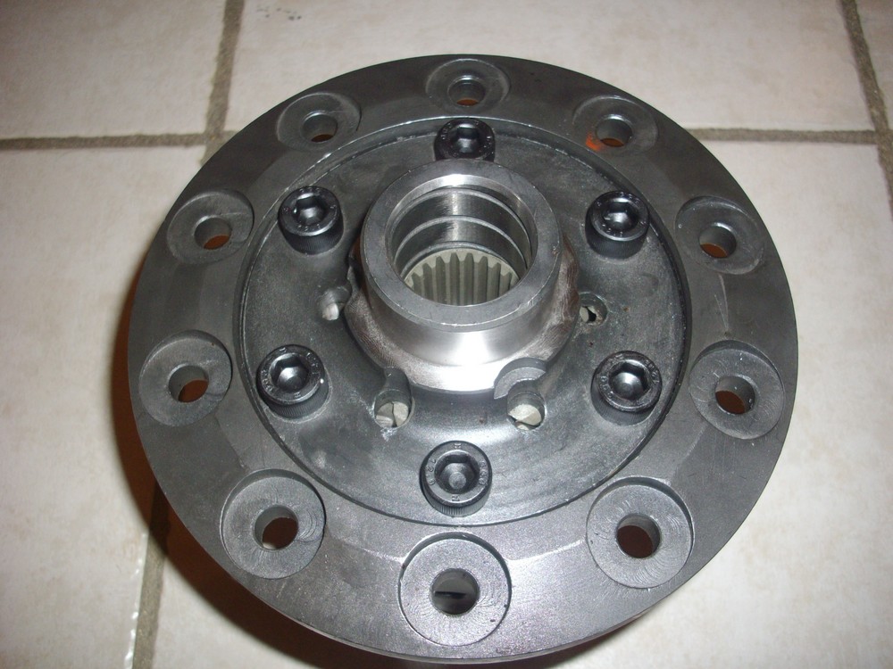

Salut, j'ai quelques questions.
Je vais bientot monté un differentiel à glissement limité à l'arriere de mon 90 td5.
Les boulons qui tiennent la grande couronne sont reutilisable ou il faut en mettre des neuf?
Je ne vais pas toucher au pignon d'attaque, je vais mettre des roulements neuf sur le diff, mettre l'ancienne couronne. Une fois le jeux reglé et le voile verifié, est ce que le point de contact pignon d'attaque/couronne sera automatiquement bien au milieu?
Voici deux photos du differentiel.
merci a+
Messages : 13923
juju60130 a écrit : Les boulons qui tiennent la grande couronne sont reutilisable ou il faut en mettre des neuf?
Ils sont réutilisables s'ils sont en bon état.
Il faudra que tu refasses le réglage de la position axiale (suivant l'axe du diff) du différentiel/couronne par rapport au pignon.

juju60130 a écrit :Salut, j'ai quelques questions.
merci a+
Tu pourras meme faire un post dédié pour tes impressions sur les différentiels ashcroft. :wink: :sm11:
