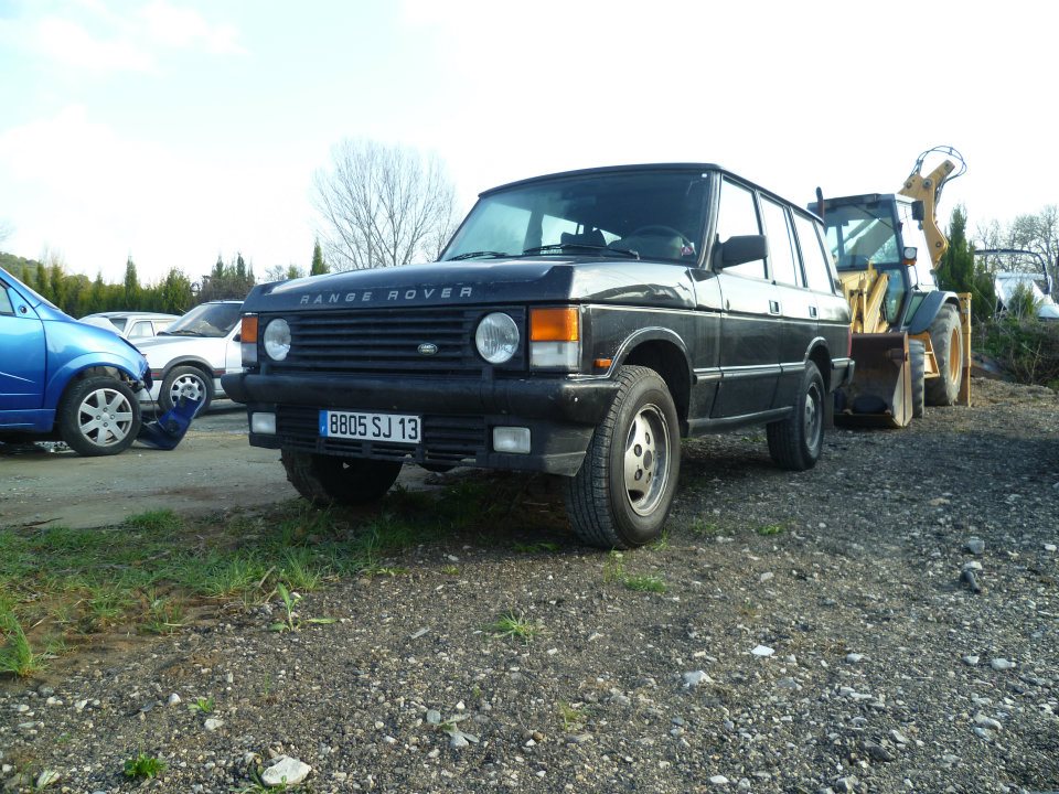

C'est pour partager avec vous mon projet de restauration que je lance ce sujet, dans un premier temps j'étais à la recherche d'un Range Classic blanc de 1984, carbu avec une boite 5 et la nouvelle boite de transfère, mais avec l'ancien tableau de bord. :roll:
Dans un même temps je recherchais 'un Range de "touts les jours" motorisé par un TDI afin de remplacer ma plate, une BMW E46 316 de 1999.
Comme je ne sais pas être raisonnable, mon choix c'est porté sur un V8 équipé GPL, qui avait de forte chance de finir en pièce détachés.. :roll:

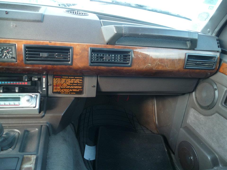

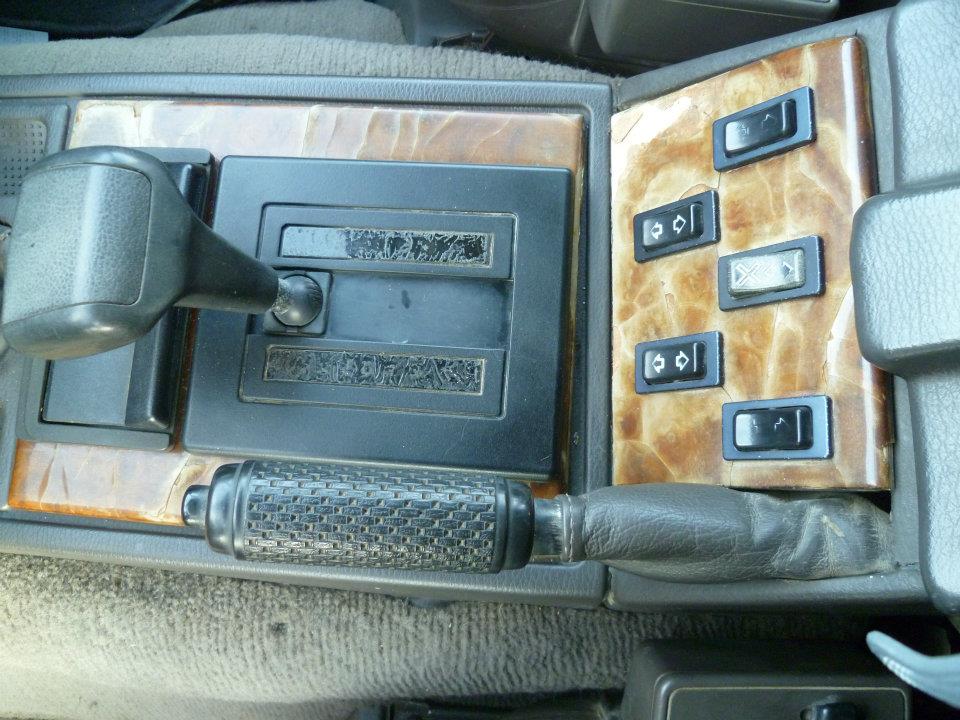

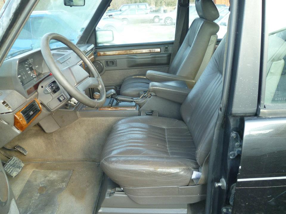

Quelqu'un saurai me dire le nom de la couleur de son habitacle ?

C'est un intérieur gris, avec les plastiques qui tirent sur le marron... couleur classique sur les vogue de cette période! C'est l'intérieur beige qui est très rare... Et attention, les non vogue ont un intérieur en plastique gris qui choque un peu si on fait un mélange... :mrgreen:
Par contre, ca ne doit pas être un vogue se que tu as la, il manque au moins le régulateur de vitesse et la clim... Ca doit un vogue tout court :wink:

Je pensais que seul les Vogue SE pouvait être équipé d'un intérieur cuir, ronce de noyer, après c'est vrai qu'il a pas la clim ce qui me surprend car j'avais un Vogue de 1986 intérieur velours gris, qui lui était climatisé. :)
Je crois que le régulateur de vitesses est arrivé avec l'ABS et la motorisation 3.9L fin 1989 :?:

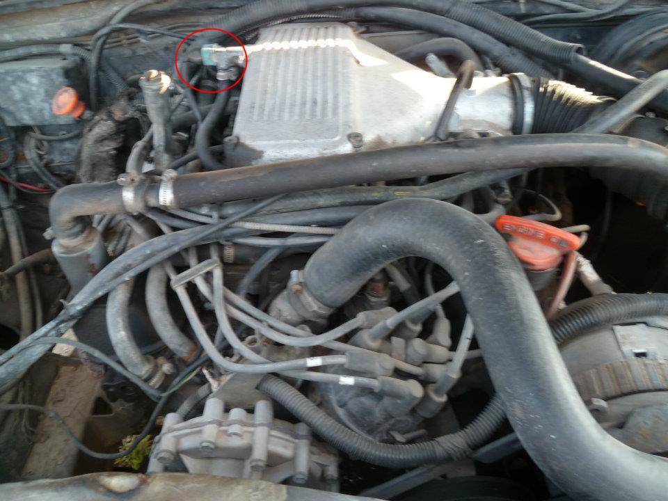

Tu me mets le doute pour le régulateur, je sais plus quand c'est sorti ca?
Sinon, pour un tout option, je ne vois pas le toit ouvrant électrique? :mrgreen:

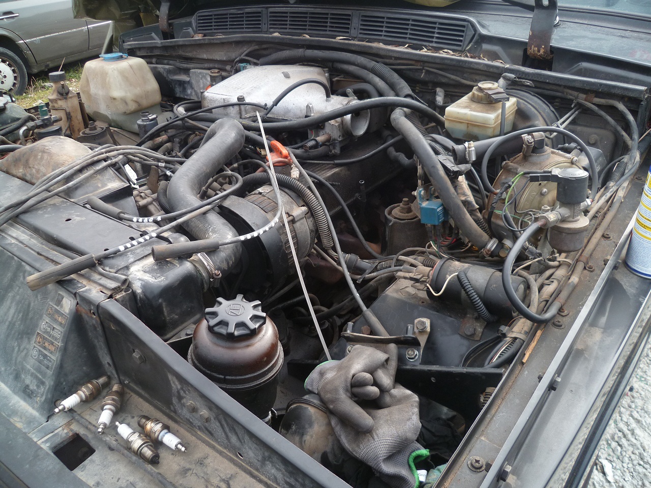

Autre chose, ton injecteur de départ à froid est débranché (en haut du plénum coté droit) On m'a l'a recommandé aussi, car l'injecteur finit par finir sinon, et perso j'ai toujours démarré sans, même si desfois en hiver, le ralenti est très très bas... :mrgreen:

Si si il est bien équipé du toi ouvrant électrique, qui apparemment est hors d'usage car ne répond pas à la commande électrique.
Sur les commandes de ventilation j'ai une étoile de neige, coté gauche, pense tu que c'est la clim ? peu t'être que le compresseur est été démonté ?
Ta l'œil :wink: , je voie toujours pas est placé cette injecteur débranché !!
En fait j'ai mal vu, il est encore branché! :lol:
Pour la clim, oui c'est l'étoile tout a gauche, est ce que tu as un vide poche au dessus des pieds passager avant?
Pour le toit ouvrant, fusible ou moteur grillé, faut penser a le graisser régulièrement au niveau des glissières...
C'est dommage, car ca doit être la version en tôle? Ils sont top, fermés ou juste entreouvert tu n'as pas le soleil sur la tronche!!
Et aucun soucis de flotte dans le range tant que les écoulements ne sont pas bouchés :mrgreen:

Belle acquisition 8)

Ben à la place du vide poche, y'a la ventilation et l'évaporateur de clim, planqués derrière un cache comme tu as! :mrgreen:
Un sans clim:
Vide poche démonté:
C'est pas compliqué a monter, mais faut trouver un compresseur en état (neuf ca coute un bras...) si il a tourné sans gaz il serre...
Et faut voir si le faisceau électrique est encore la entier, et pas massacré a la pince coupante...
Et bien sur, faire un montage sans fuite, avant d'aller le faire recharger par un pro en gaz: normalement tu avais encore du gaz R12, on en trouve encore mais pas partout, maintenant c'est du R134 et c'est pas compatible normalement, je crois que c'est le compresseur surtout qu'il faut changer, donc a voir si tu peux en profiter pour passer au nouveau gaz?

Avant de trouver un compresseur je vais reconstituer le puzzle qu'est ma clim !!! en début de semaine j'ai commencé à faire un peut de place la dessous, afin de remplacer le joint de culasse et probablement les segments !!

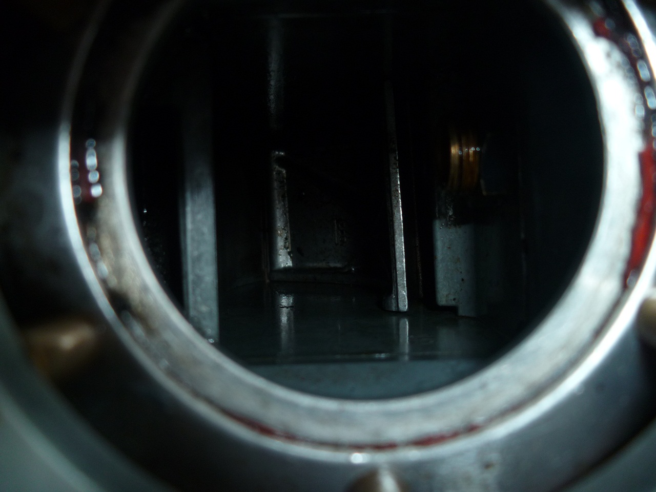

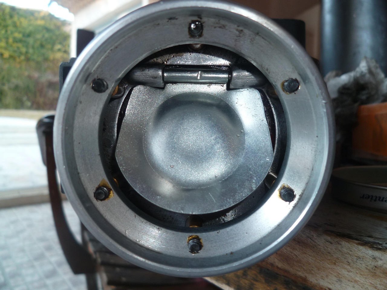

Cette semaine j'ai nettoyé mon admission, mon Range 3.5 est au GPL, et je sais que le débitmètre est fragile et qu'il supporte mal les flash back.. pouvez vous me dire par rapports a ces photos si le miens est encore en bonne état ? faut'il graisser les petits ouvertures ?
Merci :-)
On n'achète pas son ordinateur la ou on achète son PQ
Re: Restauration Range Rover Classic Vogue SE V8 3.5L 1989
Normalement en 1989 tu as un débitmètre à fil chaud, mais j'ai du mal à le reconnaitre sur tes photos, t'as pas une photo de l'extérieur entier?
C'est les débitmètres à volet qui sont fragiles en cas de flashback, mais il suffit de ne pas serrer une durite entre le moteur et le débitmètre, et avec un peu de chance la durite se déboitera avant que le volet ne casse... :mrgreen:
Sinon, j'ai pas bien compris ce que tu veux graisser, mais vu que l'air du moteur passe par la avec une dépression assez forte, je penses que ca doit pas être une très bonne idée :mrgreen:

En faite c'est un débitmètre à volet, apparemment celui à fil a chaud est monté sur le 3.9L le mien est un 3.5L car il est de début 89...
voila des photos du débitmètres, ainsi que du moteur que j'ai déculassé et nettoyé à l’essence
Les soupapes sont HS, le joint de culasse n'était pas cassé mais il y avait plusieurs passage d'eau...
tu pense quoi des pièces de marque "ALLMAKES" ?

Je vois pas bien ton débitmètre? Les derniers 3.5, comme le tien, ont eu le débitmètre a fil chaud...
