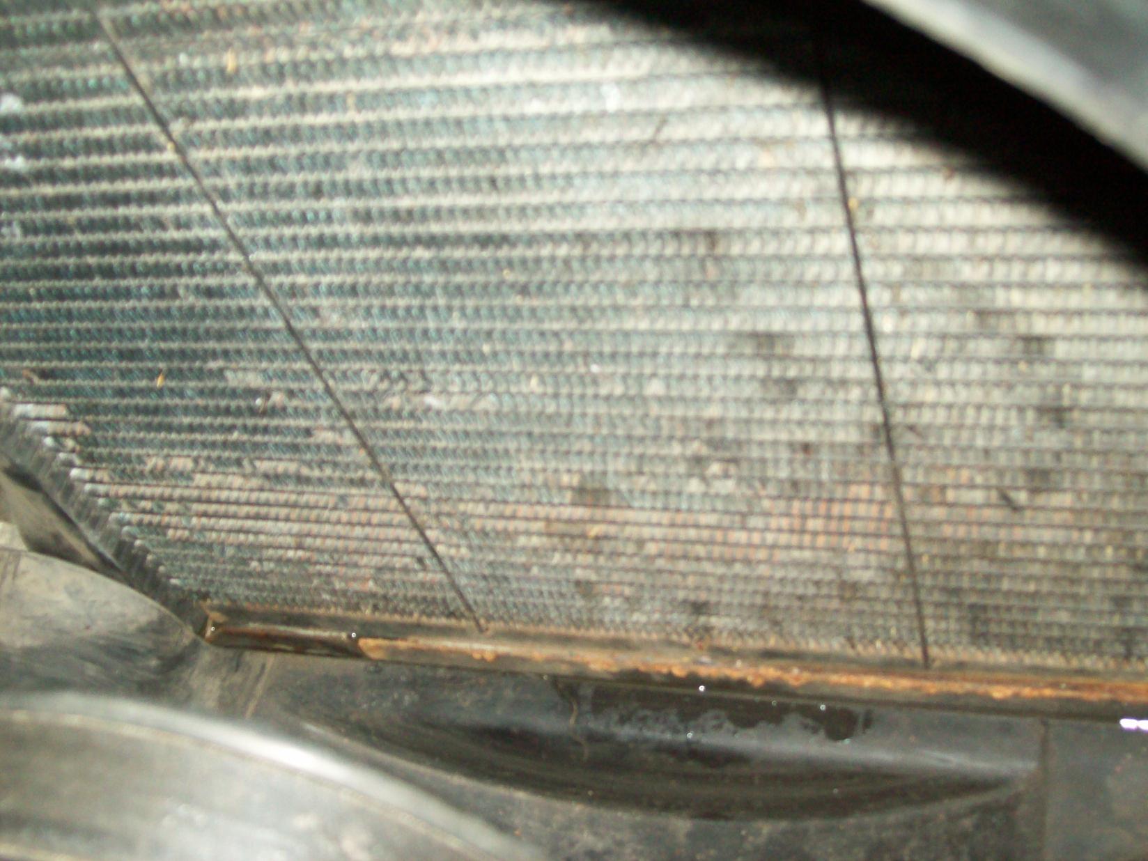

Mon radiateur se décompose : 300 Tdi
Messages : 13960
Re: Mon radiateur se décompose : 300 Tdi
nanard833 a écrit : Ne crains tu pas que ce faisceau plus dense soit plus sensible à l'encrassement dû à la poussière et autres insectes, voir au fech fech si tu vas barouder en Afrique?
On verra....

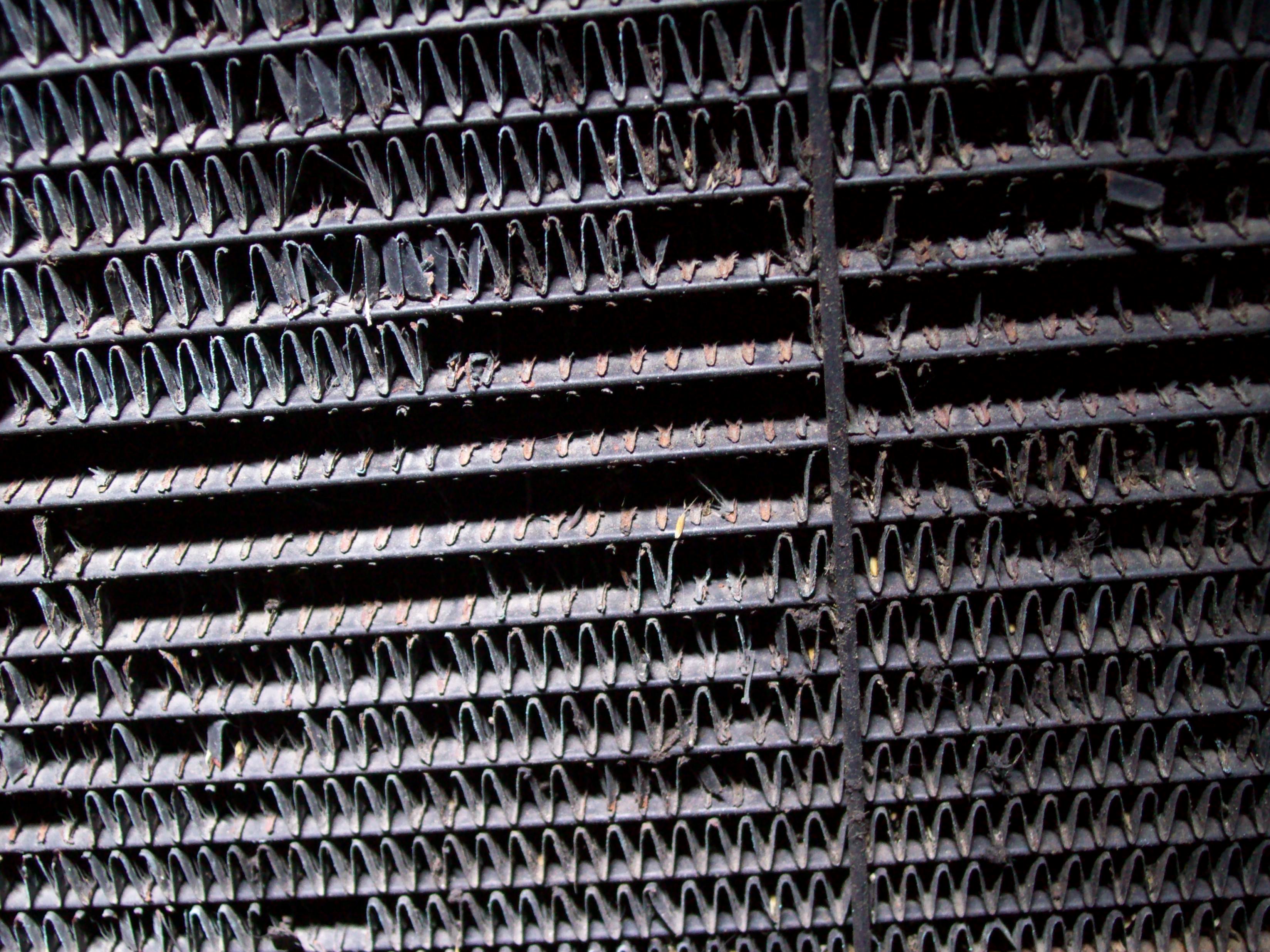

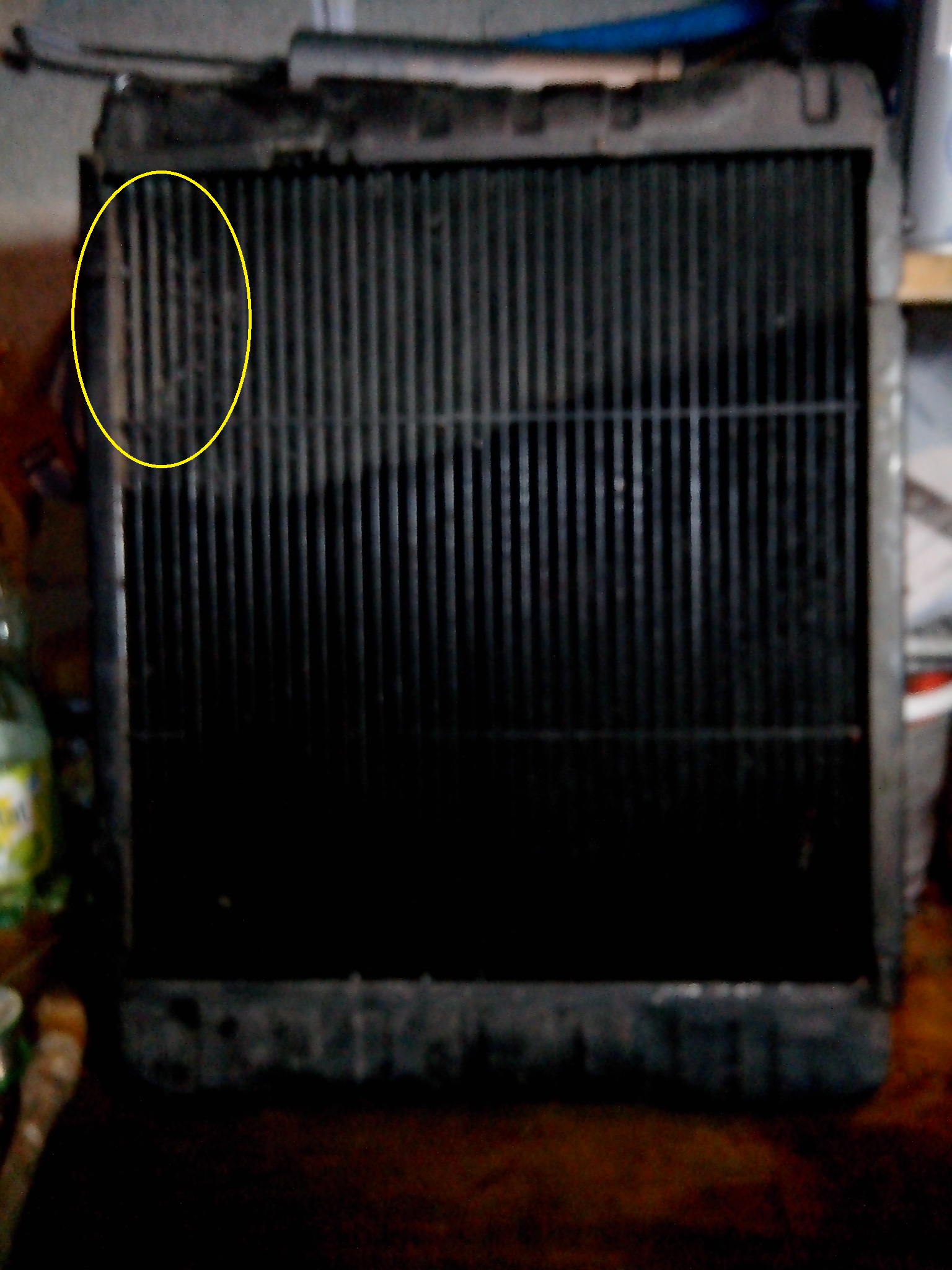

Sur le mien je compte 13 ailettes
s'cusez pour le flou, sur le disco, à l'envers et ventilo en place, pas facile et l'autofocus veut rien savoir :mrgreen: A+

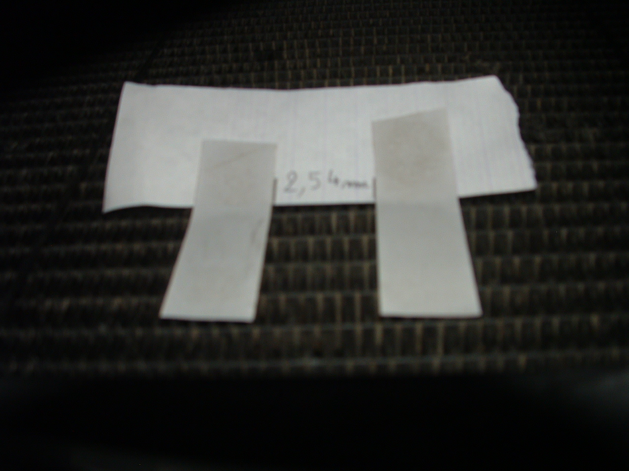

J'ai meulé amoureusement une clef de 32, pas une FACOM, une BOST, puis j'ai fini à la lime. Viser une épaisseur de 8.5 mm.

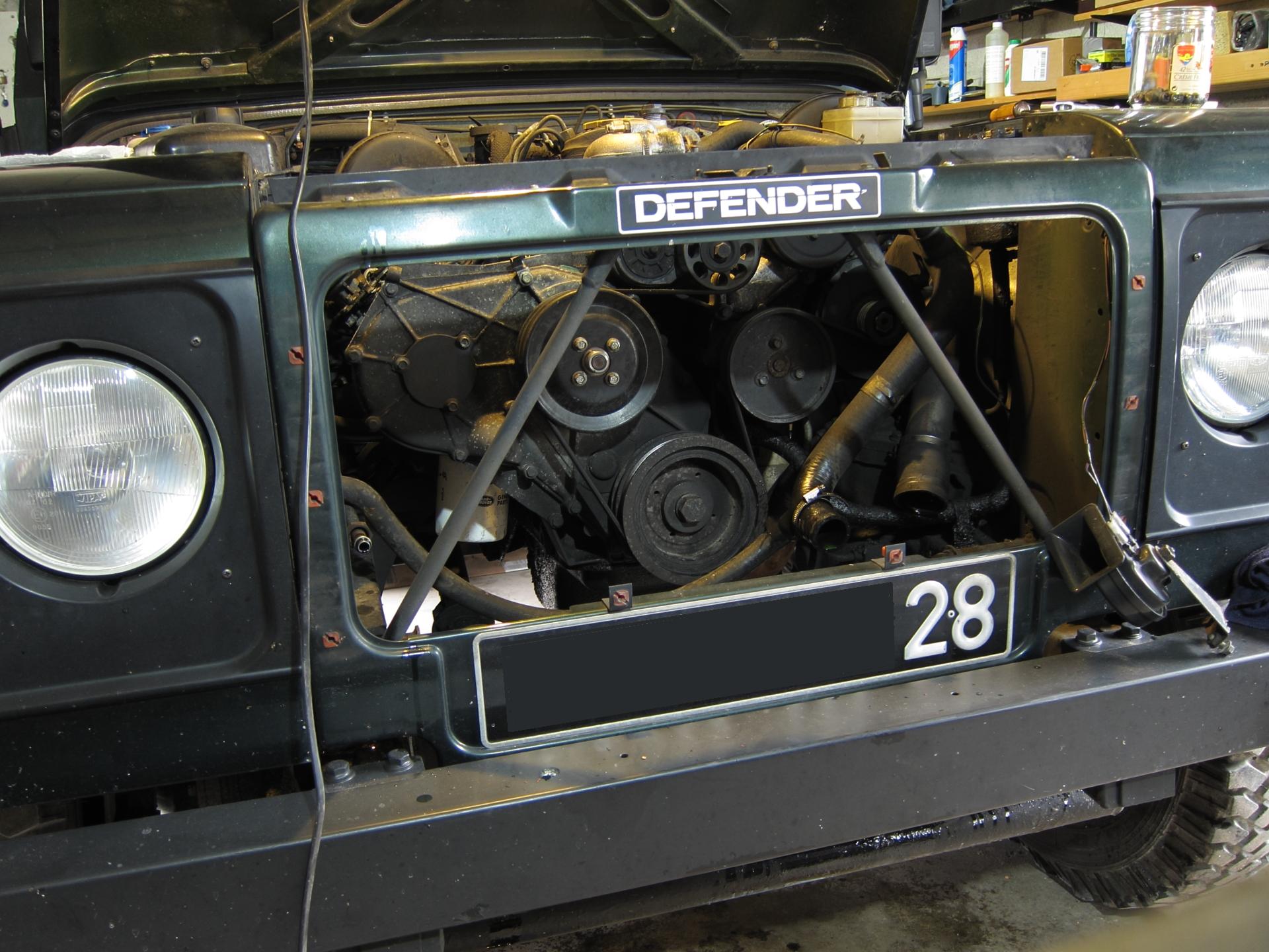

Puis j'ai essayé de démonter le ventilateur vers les 16:00 hier. De fil en aiguille, j'ai fini par démonter le radiateur et j'en ai profité pour nettoyer mon intercooler.

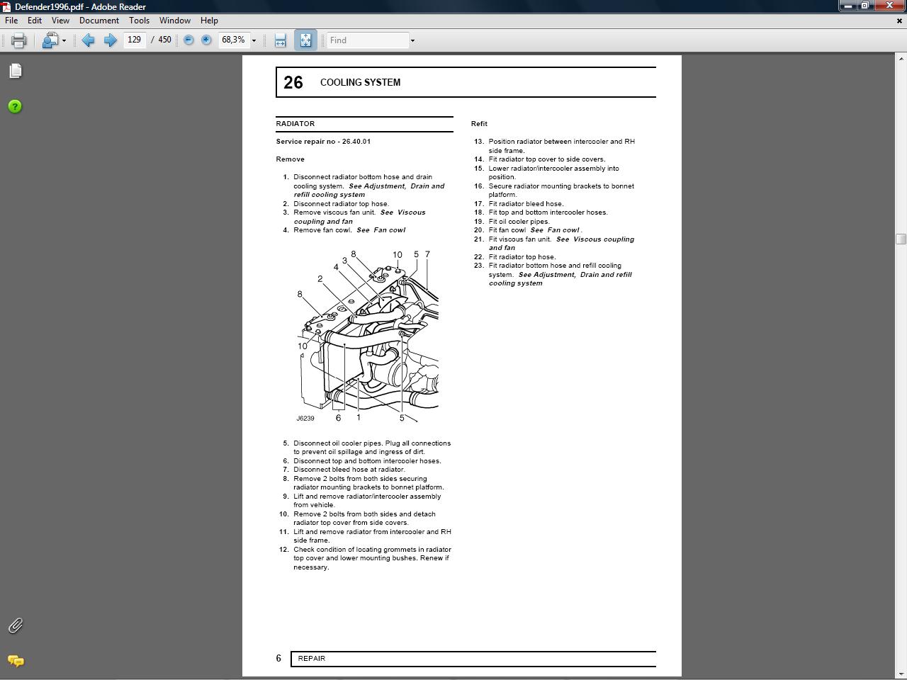

Pour le démontage, il suffit de suivre les indications du manuel d'atelier.
Juste quelques notes sur le démontage :
1) Ne pas oublier que le ventilateur est fixé avec un filetage pas à gauche. Un coup de marteau sur la clef suffit pour dévisser dans mon cas.
2) si le véhicule est équipé d'une clim. On retire le carter plastique du ventilateur avec le ventilateur dans le carter. Sans clim, on peut retirer le ventilateur avec le carter plastique encore en place.
3) il est plus facile de travailler en retirant complétement la durite haute entre radiateur et logement de thermostat et en retirant complétement la durite de sortie d'intercooler. Ne mélangez pas les colliers "Serflex"
4) pour débrancher la durite d'arrivée dans l'intercooler, retirez la fixation intermédiaire de la durite qui se trouve sur le passage de roue.
5) le plus long, c'est arriver de vidanger le radiateur (huile et LdR) en évitant d'en mettre sur le sol, à coté du sceau ou du bocal de confiture (pour l'huile).
6) le manuel d'atelier indique de vidanger, avant toute chose le radiateur, en retirant la durite basse. C'est bon pour s'en mettre partout. J'ai préféré vider comme d'habitude la moitié du LDR en siphonnant. Puis retirer doucement la durite basse du radiateur, pour laisser couler un mince filet de LdR après avoir enlevé ventilateur, carter et durites hautes. On peut ainsi travailler par le haut.
7) Le changement du radiateur entraine une perte d'à peu près moins de 8 litres de LdR

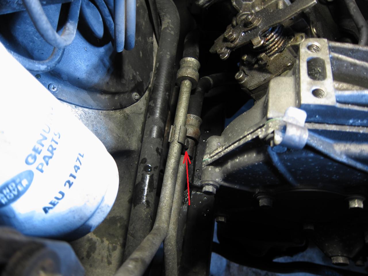

Au remontage, la fixation d'une durite d'huile m'a posé problème. L'écrou ne voulant que se viser de travers alors que le premier s'était bien vissé.
J'ai découvert que c'était dû à ce que les nouveaux trous de fixation sur le radiateur n'étaient pas exactement à la même place que les anciens. Les deux durites sont maintenues l'une par rapport à l'autre, dans une position avec deux étriers (flèche rouge) qui serrent les durites.
Il faut relâcher le serrage des deux étriers pour rendre les durites libres. Fixer les durites sur le radiateur et resserrer les étriers.
Je n'ai pas pu serrer le ventilateur couple recommandé (45 N.m). Je l'ai fait au pif, en serrant jusqu'à cela entraine le moteur en rotation. Cela me chagrine. Je vais revoir cela.

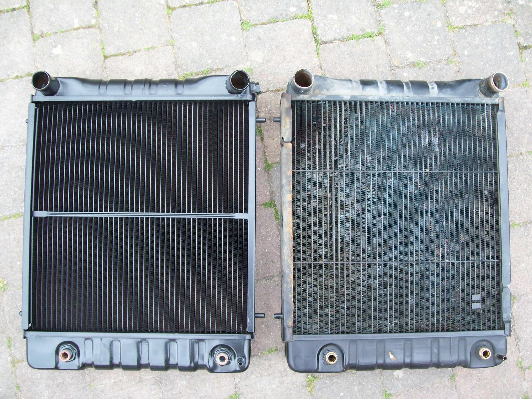

Comme tu as pu voir plus haut, le radiateur neuf pour mon 300Tdi est différent de l'origine.
Je vais (si j'y pense) vérifier la référence du radiateur que j'ai monté.

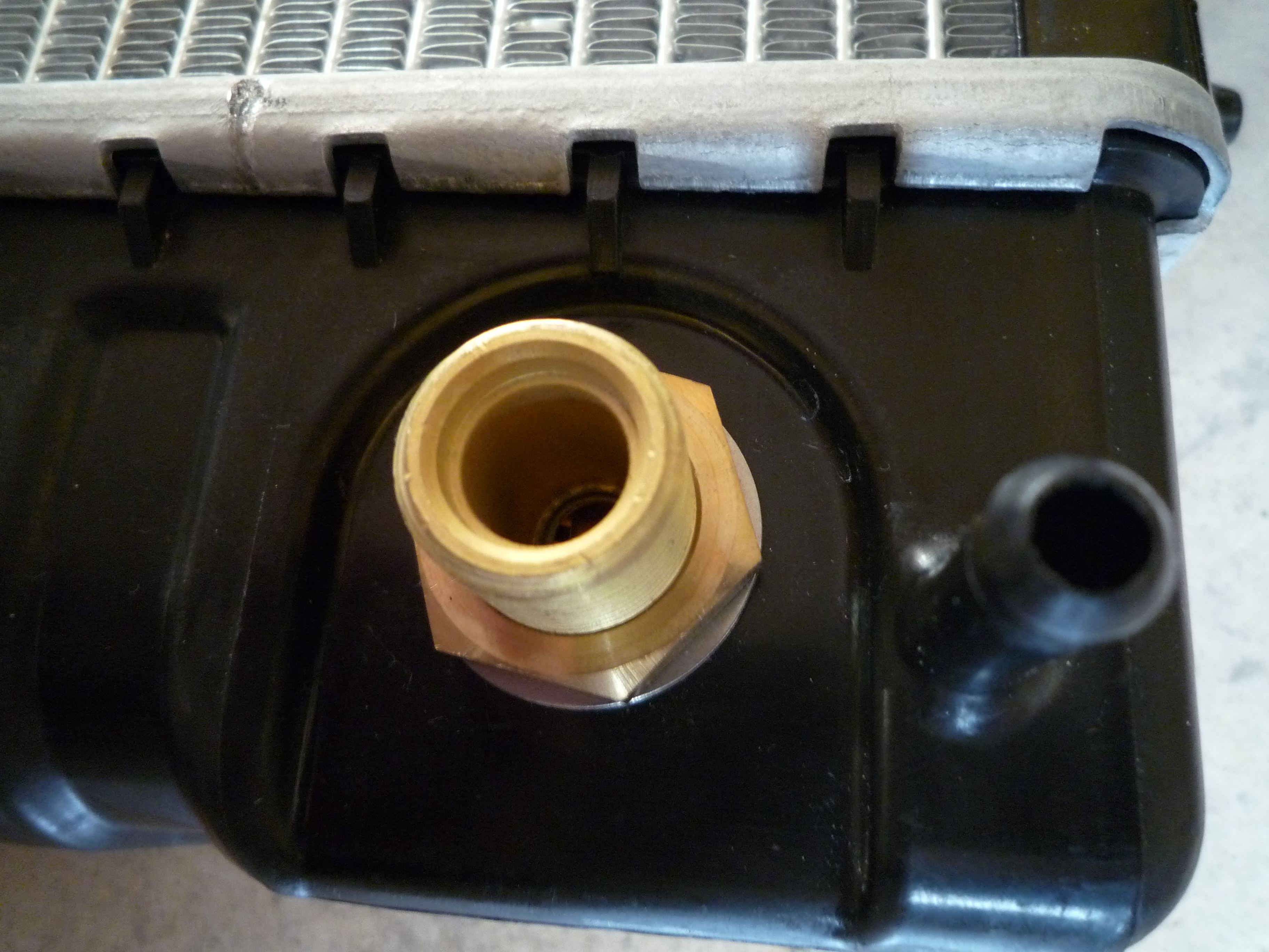

J'ai changé mon radiateur car il se décomposé et fuite

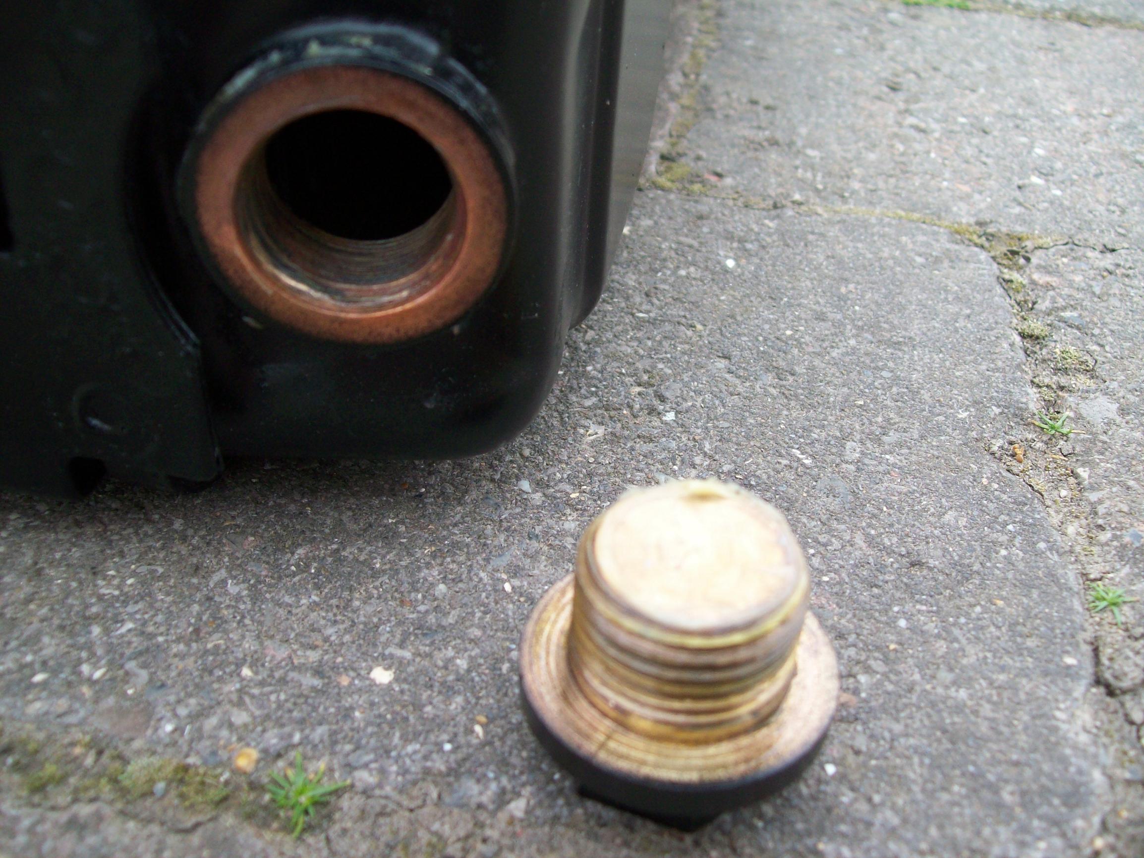

J'ai voulu remettre un en cuivre, j'ai commandé un BEARMACH réf PCC500170
Le radiateut été livré avec un bouchon en bronze et un joint.
Noté qu'il n'y a pas d'usinage pour mettre un joint torique
J'ai mis ce bouchon avec ce joint plat et pas de fuite pour le moment
Mon Defender, rien ne l'arrête, sauf la panne :lol:
Tous les lands montés d'origine avec un bouchon en laiton ont ce joint plat, et pas de joint torique ni de gorge pour, c'est apparut avec les bouchons en plastique de m'de, et les bouchons en laiton vendus pour remplacer les m'des en plastiques ont copié jusqu'à la gorge et le joint torique! :wink:

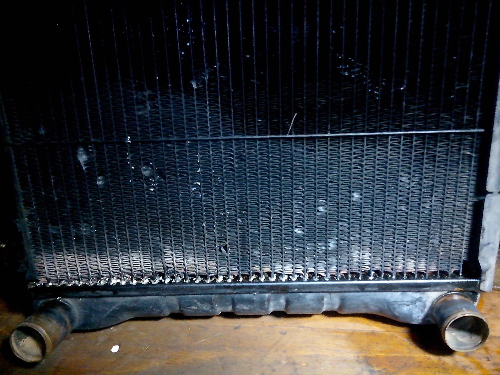

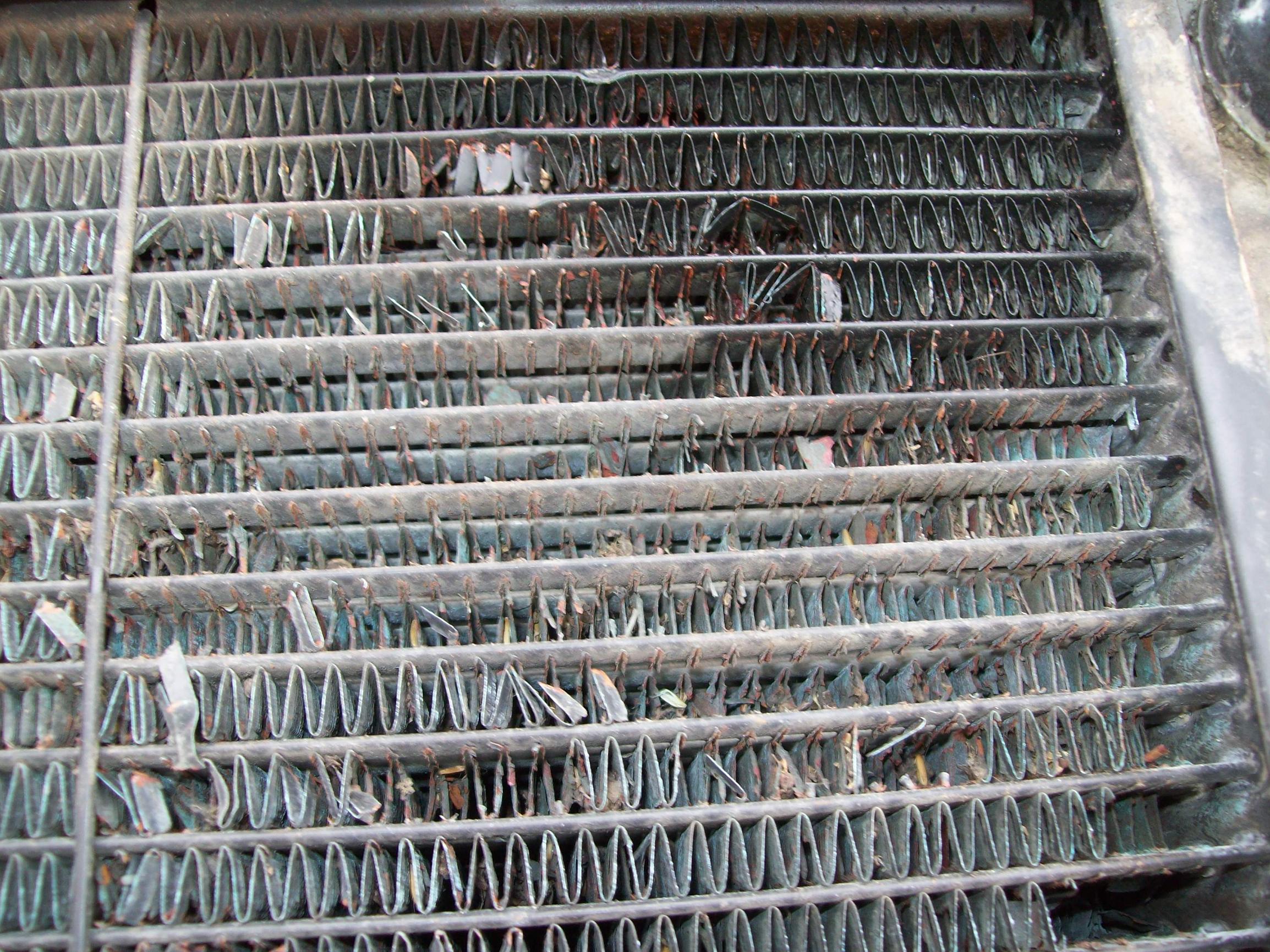

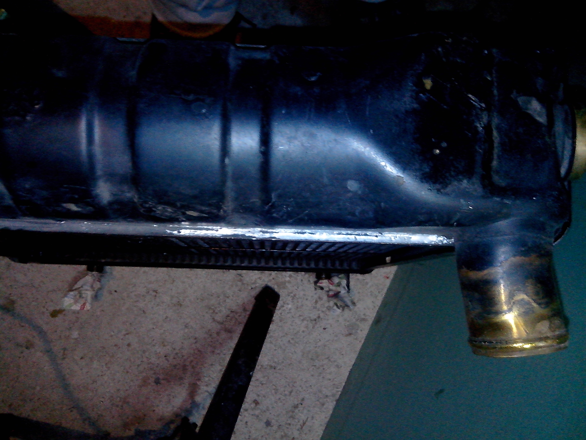

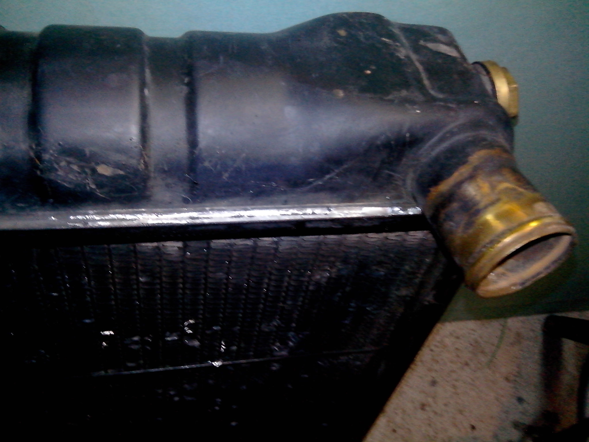

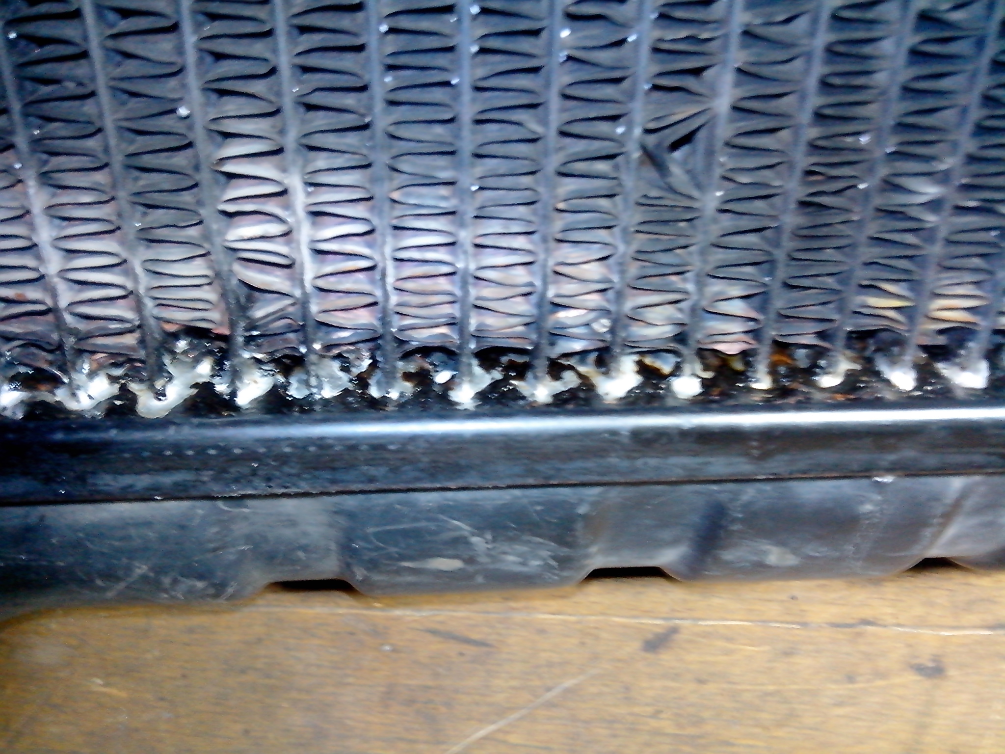

ça y est, mon radiateur a chopé le mal du Pater :mrgreen:
Le vrai problème est ici
tentative de réparation :mrgreen:
problème, quand j'ai chauffé pour appliquer le décapant et l'étain, ça à fondu l'étain de la boite à eau
j'ai remis de l'étain par dessus mais sans succés faudrait entièrement désosser la boite à eau et le faisceau pour mettre le cuivre à nu.
m'en vais chercher un spécialiste dans le coin voir s'il peut me remplacer le faisceau.

The Pater a écrit : nanard883,
C'est le stade au-dessus du miens, car le miens ne fuyait pas....
En effet les ailettes sont moins détériorées que les tiennes mais il semble que le faisceau par contre ait moins bien résisté.
A la réflexion, je me demande s'il est d'origine car il présente des grosses coulures de peinture et 2 petites plaquettes en alu numérotées insérées dans les ailettes .
