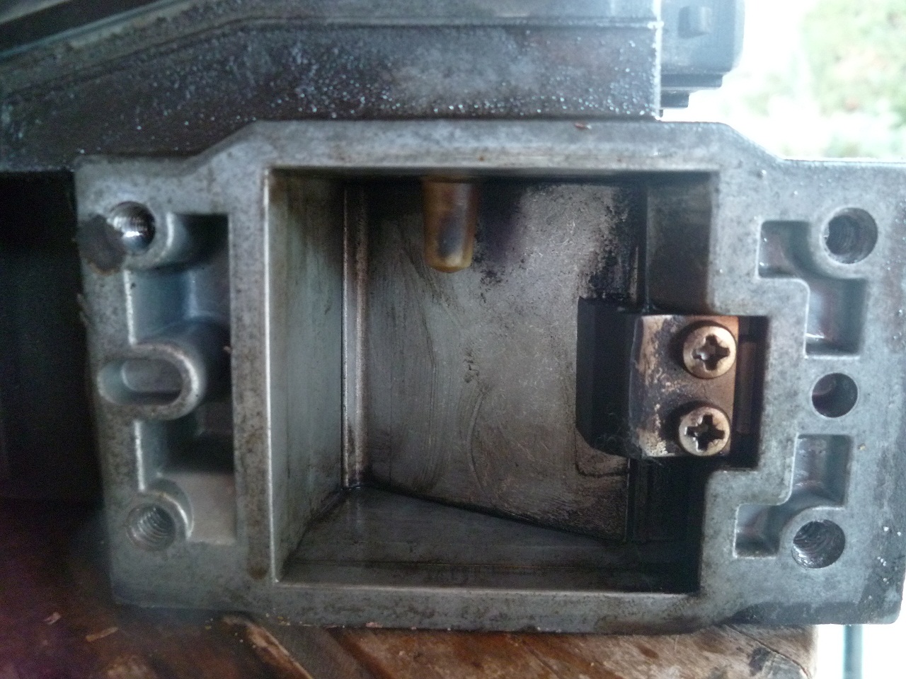

Cette semaine j'ai nettoyé mon admission, mon Range 3.5 est au GPL, et je sais que le débitmètre est fragile et qu'il supporte mal les flash back.. pouvez vous me dire par rapports a ces photos si le miens est encore en bonne état ? faut'il graisser les petits ouvertures ?
Merci :-)
On n'achète pas son ordinateur la ou on achète son PQ
Re: Restauration Range Rover Classic Vogue SE V8 3.5L 1989
Normalement en 1989 tu as un débitmètre à fil chaud, mais j'ai du mal à le reconnaitre sur tes photos, t'as pas une photo de l'extérieur entier?
C'est les débitmètres à volet qui sont fragiles en cas de flashback, mais il suffit de ne pas serrer une durite entre le moteur et le débitmètre, et avec un peu de chance la durite se déboitera avant que le volet ne casse... :mrgreen:

En faite c'est un débitmètre à volet, apparemment celui à fil a chaud est monté sur le 3.9L le mien est un 3.5L car il est de début 89...
voila des photos du débitmètres, ainsi que du moteur que j'ai déculassé et nettoyé à l’essence
Les soupapes sont HS, le joint de culasse n'était pas cassé mais il y avait plusieurs passage d'eau...

Je vois pas bien ton débitmètre? Les derniers 3.5, comme le tien, ont eu le débitmètre a fil chaud...
