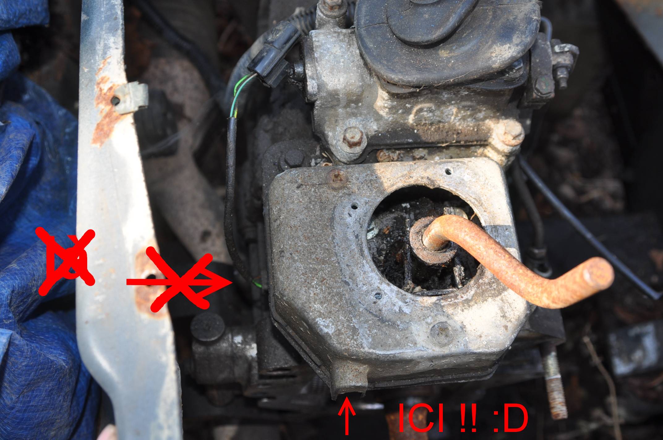

Mais sur un disco de 97 ou 98 du moment qu'il a boite 5 R380 avec la marche arrière derrière la 4 le contacteur de feu de recule est sur le carter de prolonge
coté gauche, et malheureusement pas réglable.

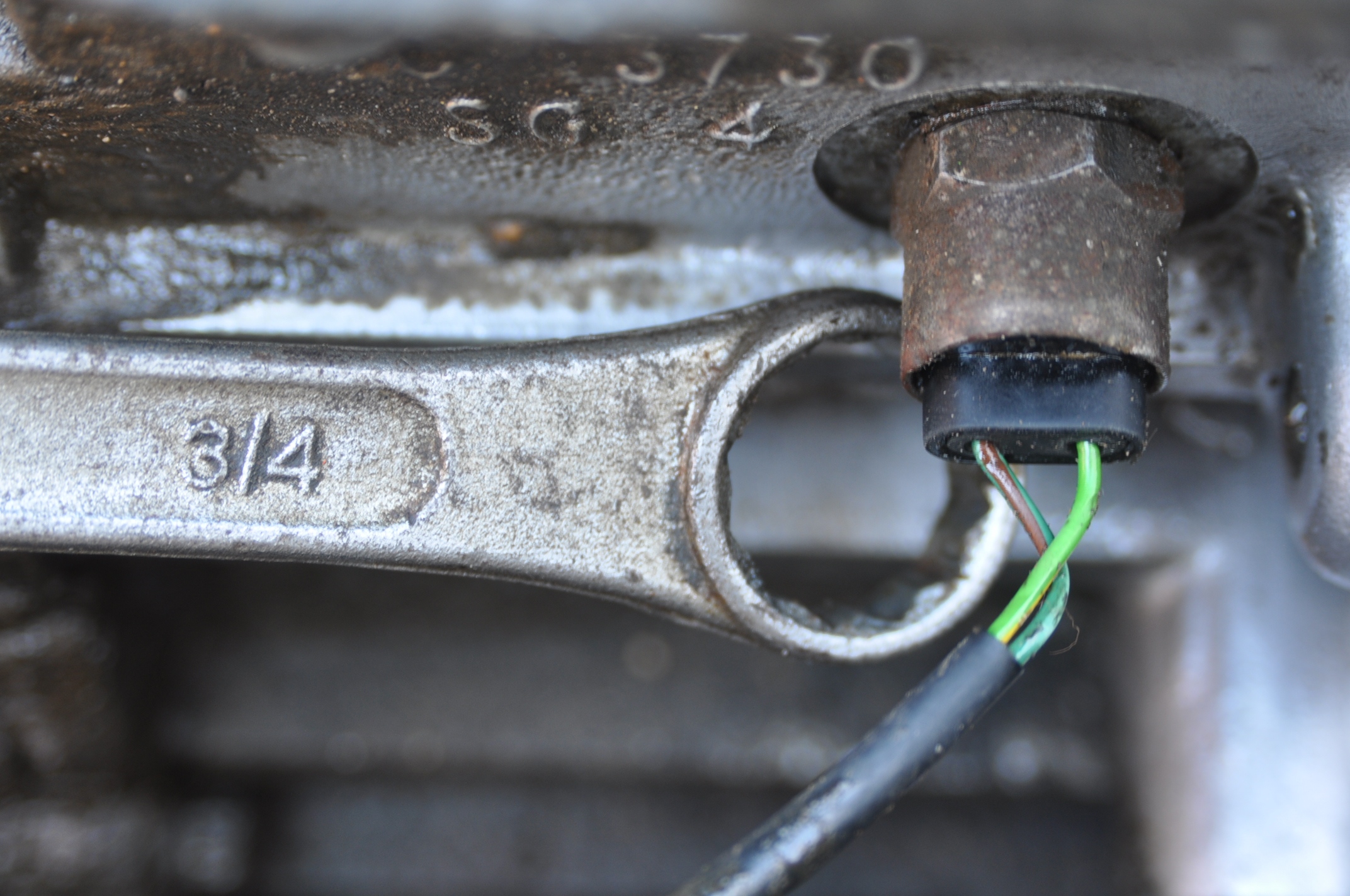

1)Les deux petits trous sur le coté de la tôle du tunnel, sont les trous des rivets à faire sauter, puis à remplacer par des vis cruciformes. Si tu as la chance qu'une intervention a déjà eu lieu sur ton disco, tu trouveras peut-être des vis à la place des rivets. 2) En écartant le tunnel on le situe un peu mieux. Tu ne pourra pas le faire pour le sujet celui-ci à été découpé. 3) Au bout de quelques années, il est dans cet état là. Un bon nettoyage régulier de cette zone est quasi impossible donc il est couvert de crasse grasse. 4) Après un petit nettoyage, que tu auras du mal à faire, on y voit plus claire. Une clef à œil 12 pans légèrement coudée est l'idéale. 3/4 fait 19,0500mm. 5) Au bout 1/4 voir 1/2 tour de clef le contacteur vient tout seul avec des doigts de fée beaucoup plus pratique que la clef qui n'a que très peu d'amplitude de mouvement. 6) Le neck plus ultra en matière de clef, dans cette configuration, c'est la clef plate à cliquet légèrement coudée. Ici une de 19. Avec la crasse, il faut jouer du coude et rester calme, pour bien appréhender l'écrou. 6bis) Le connecteur passe à travers la clef, on s'en serait douté vue les photos précédentes. 7)Lorsque le tunnel est en place, on peut voir que l’accès n'est pas simple. Donc dans cette position une fois que la clef est en place, il faut appuyer. Gants conseillé, car cela part d'un seul coup et on se meurtrie le dessus des phalanges. 8 ) Par le dessous possible? Est-il seulement accessible à la main? J'attends la réponse des discomans. Enfin ce que je peux voir, c'est qu'il faut se faufiler entre le longeron, l'échappement (1), la traverse de boite (2), la boite de transfert absente (5) et enfin entre le tunnel(3) et la boite avec sa sortie d'huile (4) en gros il est cerné de tout coté, mais ne se rend pas. Il doit-être d'origine japonaise on l'aura donc par les airs

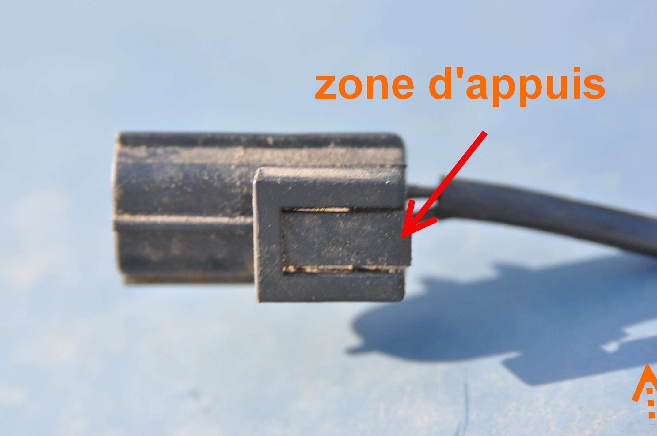

repère (4) : pastille cuivre de contact, complétement oxydé couverte d'huile séchée, n'assurant donc plus son rôle. Lorsque l'on appuis sur le téton (8) la pièce (6) se déplace, il y a un ressort interne (7) qui amortie et permet d'avoir une longue course sur (8) alors que (6) aura une course beaucoup plus courte d'où plus réglage, contrairement aux contacteurs des LT77. Donc (6) pousse la pastille (4) et le ressort de rappel (3) sur les contacts (9) et (10). Lorsqu'on enlève la marche arrière 6 reprend sa place au repos et le petit ressort (3) peut repousser la pastille. Le ressort (3) est plus faible que le (7) bien sur.

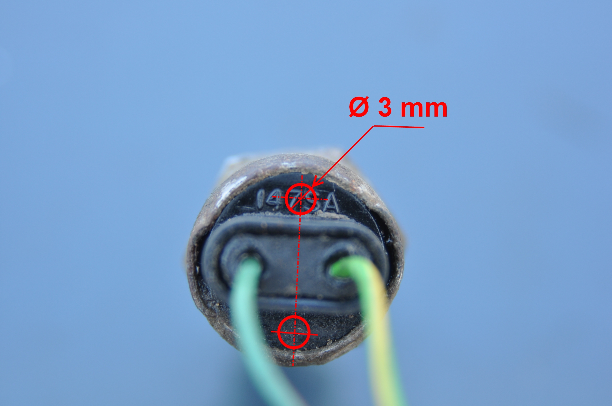

22)Il reste le manchon d'étanchéité (huile de boite)et d'isolation (électrique) (5) qui est à l'origine de la panne me semble-t-il, car il est cuit et déchiré d'où les dépôts sur la pastille. Selon la manière dont s'use le manchon, il peut provoquer une autre panne, en effet si il vient à se détériorer, cela provoque un court circuit franc et fait sauter le fusible du feu de recule, d'abord une fois de temps en temps, puis de plus en plus souvent et enfin a chaque fois que l'on passe la marche arrière. Car c'est un + 12V après contact qui est commuté pour allumer le feu de recule.
Le corps plastique (2) qui sert de guide à la pastille, vient en appuis sur l'épaulement (a) et comprime le manchon dans gorge (b). On peut remarquer les marques d'usures en (c) de la pastille aux endroits des contacts. 23) Ce que l'on pourrait envisager comme réparation provisoire, si ce n'est pas un problème de court circuit, c'est de faire un ou deux petits trous bien placés pour y injecter un produit spécial contacte électrique. Un trou pour injecter et un deuxième pour que la crasse puisse s'évacuer. Cela permettrait aussi d'aller gratter, tel un dentiste, la pastille cuivre et de la faire tourner avec un petit tournevis.
Un petit coup de patte à joint dans les trous après un test, et cela peut repartir pour un temps. Pour le mien, je ne sais pas, il faut trouver une solution pour le manchon(5) sinon recoller à l'araldite ou souder à l'étain, il repartirait, mais pas pour longtemps.

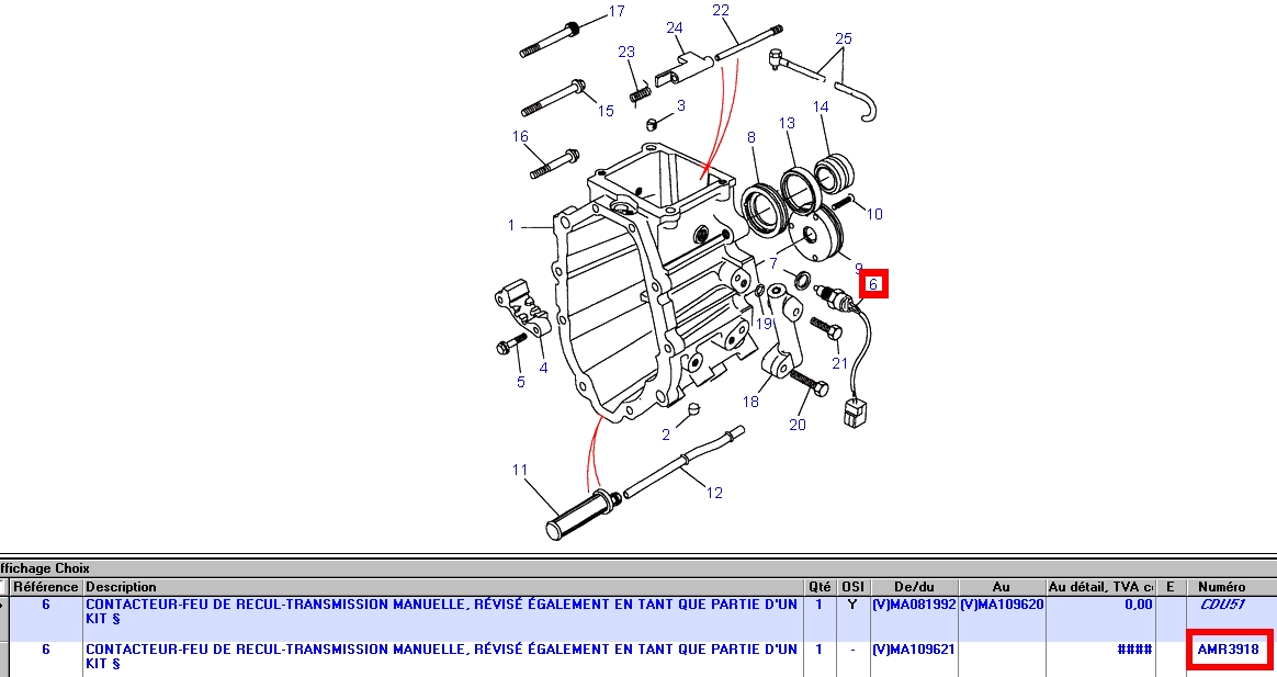

Sur Google, je tape amr3918. La ref existe, et meme mon anglais hesitant reconnait un reverse switch.
Par contre, amr3913 donne beaucoup moins de reponses. On y parle de wiper arm. Je connais pas ca.

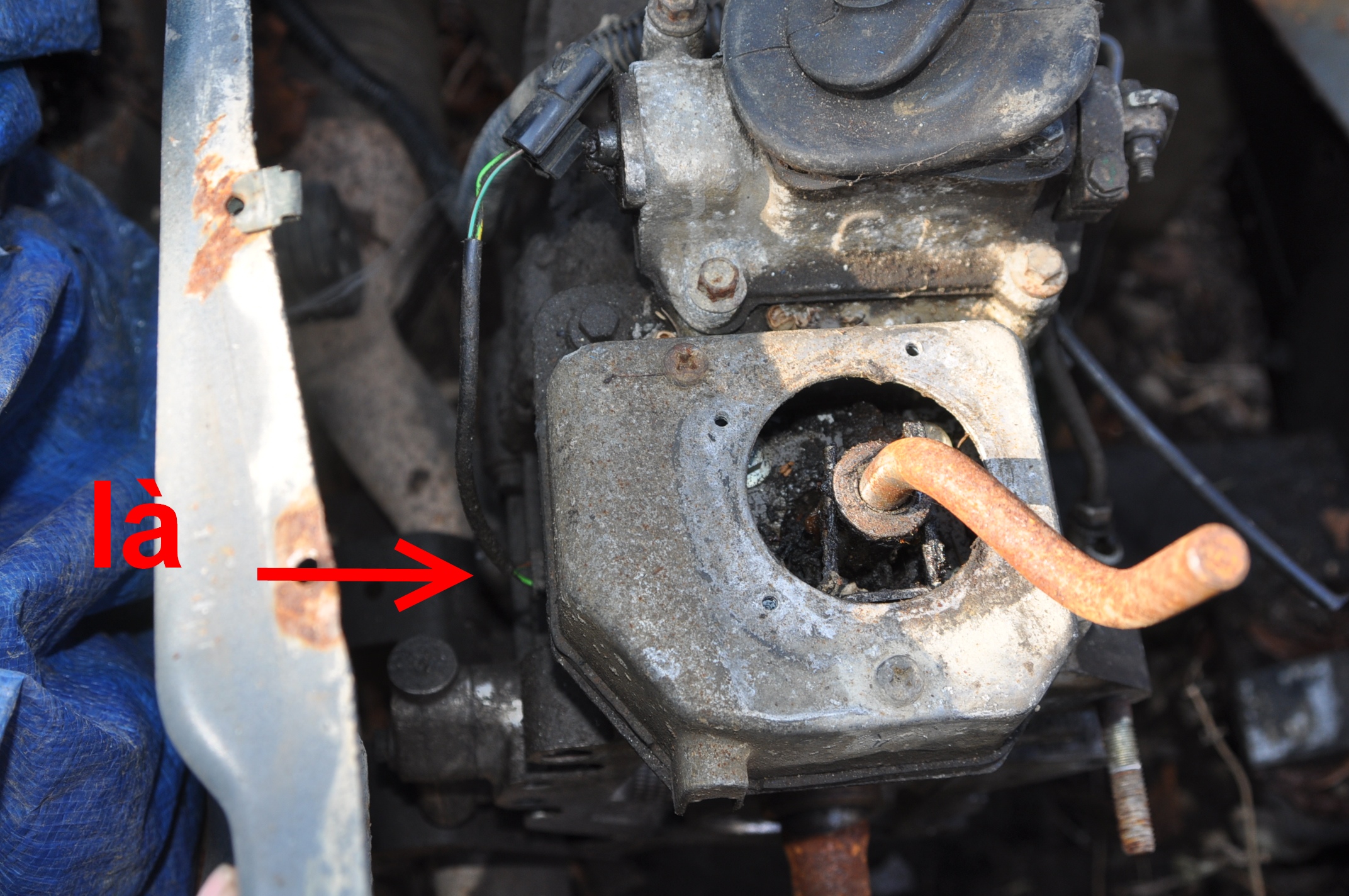

excuse moi pour le délai, mais j"ai eu du mal à retrouver une photo de la R380 ou le contacteur est visible.En effet, c'est un peu différent du montage montré par LØLØ A+

sur un disco de 1997 c'est une R380 comme ci-dessus
Re: contacteur feux de recul
Nanard, tu as exactement le même montage!!! la seule différence, c'est que ta boite est propre et pas rouillée...
