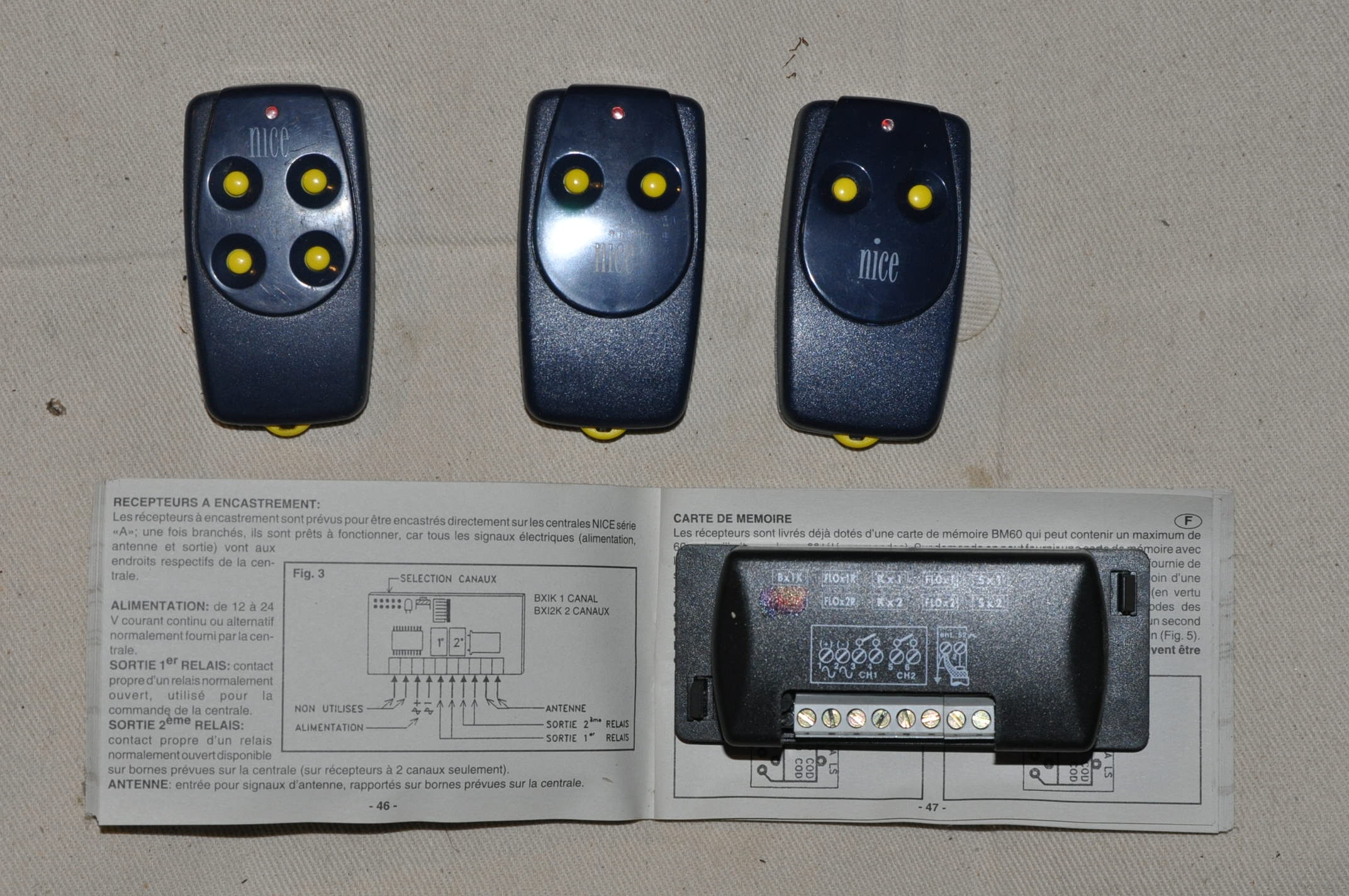

Bon, j'ai trouvé un boitier sous le siège (photo) qui ressemble au tien mais c'est un coax qui est branché dessus et qui s'en va j'sais pas où, pas un simple fil. Je suppose que c'est le boitier d'alarme... Peut-être fait-il office de boitier de centralisation aussi...

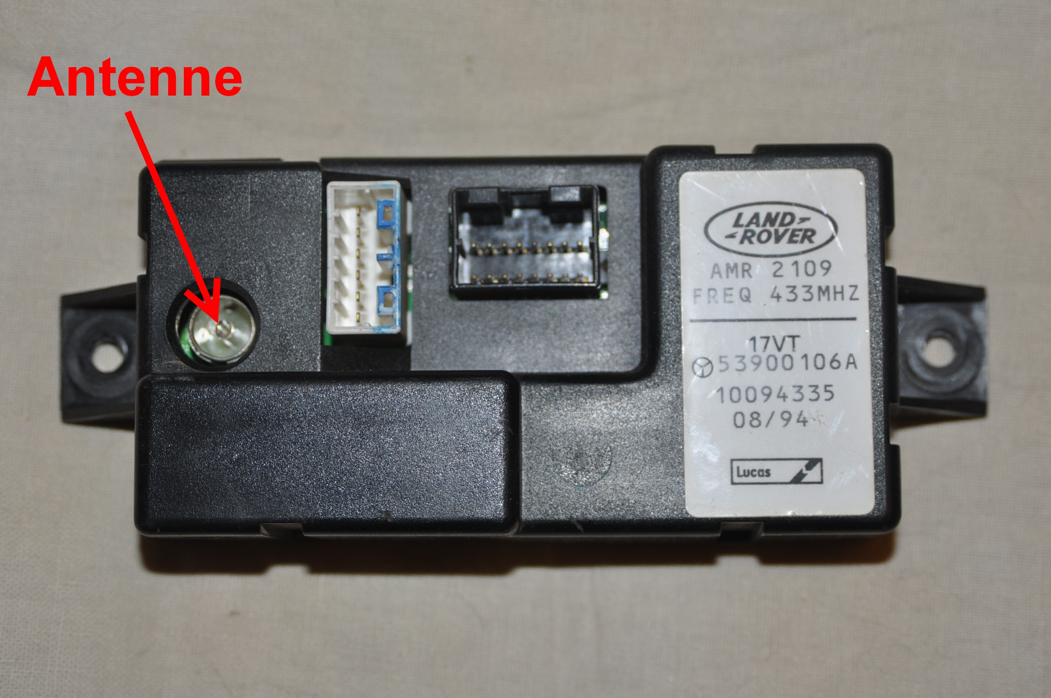

Ta boite de commande est localisé à droite du tableau de bord, d’arrière la boite a gants.
Quand tu sort la boite a gants tu verra à droite du moteur du chauffage une sort de charnière avec 3 ou 4 relais, la boite de commande est monté à droite de cette charnière à la verticale.

J'ai pas encore regardé les autres moteurs mais jai effectivement trouvé un boitier vert sous la boite à gants.

Il me semble plutôt que le boitier vert, c'est le boitier d'alarme.

Salut, je me mélange les crayons, avec les années. A partir de l'année modèle 1996 c'est le boitier vert avec le gros chanfrein tout le long, avant, c'est le boitier noir AMR2109. Donc vu que disco31 dit que son disco est de 97, je m'attendais au boitier vert. Maintenant pour le disco je ne connais pas les nuances. La localisation (1), on dirait que c'est au niveau du genou gauche pour une conduite à gauche, sur le document, c'est une conduite à droite.Artsand a écrit :Bonsoir

Exact
La localisation et les fonctions sont quasi les mêmes, sauf que avec le vert il à aussi la coupure au interdiction de démarrage, tu te mélange pas.......

Artsand, tu avais raison, il suffisait de localiser les bons fils au calculateur approprié. Il s'agit bien du boitier vert sous la boite à gant et les 2 fils d'alimentation des moteurs de verrouillage sont le fil rose et le fil orange sur le connecteur vert de ce boitier.
J'ai fait des essais en connectant du 12V directement sur ces 2 fils et les 5 moteurs ferment et ouvrent en inversant la polarité. Etant donné que le système ne marche plus à la clé, je pense vraiment que le shunt alarme+antidémarrage a aussi inhibé la fermeture centralisée.

j'ai donc pris une petite photo du boitier noir: il est un peu différent du tiens, il me semble que sur mon disco, il pilote les vitres électriques (moi je n'ai pas d'EGR)
effectivement, on voit beaucoup de choses sous un TDB de disco
Re: Présentation + Question fermeture centralisée
Salut Nanard,
Tu parles du boitier noir au dessus du vert sur ta photo? Parce que celui-ci, je l'ai aussi... Pour le moment, les vitres ça va...
Salut,disco31 a écrit :Salut Nanard,
oui et......comme je recommence à avoir à nouveau les vitres arrières capricieuses
