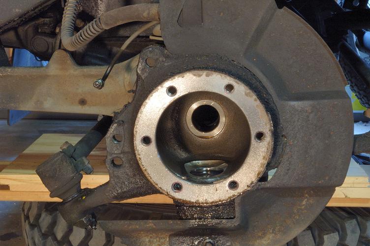

:) Rebonjour eric60260 merci d'avoir fait dililand pour mes bols.
De visu la photo de nanard833 parle d'elle même il y à bien le bouchon comme sur la photo ( de très bonne qualité) :lol:
Mon 110 300 tdi date de fin 1997 début 1998 ; donc je pense que cela doit être de la graisse en berlingot.

gadou a écrit :question ; je cherche le boulon de remplissage d'un bol pour y mettre un "berlingo" si besoins
Comme tu ne parles pas d'une quelconque opération de contrôle du niveau de graisse dans les bols, je me permet de te mettre en garde sur le fait de rajouter un berlingot de graisse sur la graisse déjà présente dans les bols.
Tu vas inévitablement te retrouver avec un excés de graisse.
Si ta volonté initiale était de vidanger tes bols pour y remettre de la graisse neuve, perso, je ne vois pas d'autre solution, pour virer la vieille graisse que de déposer la fusée du carter de pivot (aprés dépose des roulements de roue/moyeu/disque et demi-arbre voir le post au Pater ici)
nettoyer la vieille graisse de l'intèrieur du bol, tout remonter et remettre ton berlingot complet

Hello,
Cf. plus haut, tu peux également "jauger" ton bol avec un fil de fer par l' orifice de remplissage, en braquant les roues à gauche ou à droite (je ne sais plus), hauteur de graisse 3 à 4 cm mini.

Re...
Pour jauger, ce n' est pas à droite, puis à gauche, c' est à droite OU à gauche (dans une des positions, ton fil de fer ne descend pas, en raison des positions relatives du trou de remplisage et du joint homo).
Pour cette même raison, je doute que ta seringue pour vidange passe...

:) Rebonjour eric60260 ; merci pour cette information ; donc tu parle bien pour 1 bol, une fois que le bouchon de remplissage et enlever ; je pige.
Car j'étais partie pour faire une comparaison du niveau des bols droit et gauche (braquer à droite et ensuite à gauche et pour finir roue droite et ce pour chaque bol) .
Je dois donc selon la configuration du bouchon pour un bol pigé à droite où à gauche dans le dit bol.
Et non pas vouloir faire l’ensemble de ce que j'ai décrit .
Par contre ma petite camera endoscopique peux ( où devrais) me facilité la tâche une fois le bouchon enlever et faire l'action de visu dans le bol
roue tourner à droite où à gauche et piger en même temps.
J'ai aussi un miroir de chez facom et une lumière "blanche de microscope" qui peux me donner des infos pendant que je pige.
Car l'endo peux prendre de la graisse et je deviens aveugle :mrgreen:
Le but étant de toucher le font de bol.
Apparement ; ne pas remettre de la graisse pour un niveau X .
Sinon partir ( si la graisse est trop base) sur le démontage de The Pater.
Y à t'il une raison technique pour ne pas en rajouter :?: ; à part le fait que le berlingot de 350 ml soit conçue pour un remplissage bol vide et propre .

Si ta graisse est propre et qu 'il en manque, il doit y avoir une raison technique qui s' appelle fuite (éventuellement corrigée).
Pour moi (cf. plus haut) le capteur d' ABS qui sortait de son logement car mal fixé (en fait fuite spectaculaire car ça en met un peu partout dehors, mais très peu de graisse sortie).
Dans ces conditions, encore une fois si la graisse est propre et qu ' il en manque de manière significative, tu peux bêtement refaire le niveau sans te faire ch... à tout démonter.
Maintenant, il serait peut être bon dans ce cas de savoir ou se situe la fuite (ou où elle se situait si il n' y a plus de fuite apparente - joint spy de bol, joint spy d' arbre.... POSSIBLEMENT BOL ABIME MANGE EN SURFACFE PAR OXYDATION, roulements de pivots, etc..) et réparer le cas échéant, sinon refaire les niveaux, c' est un emplatre sur une jambe de bois (surtout à cet endroit).
