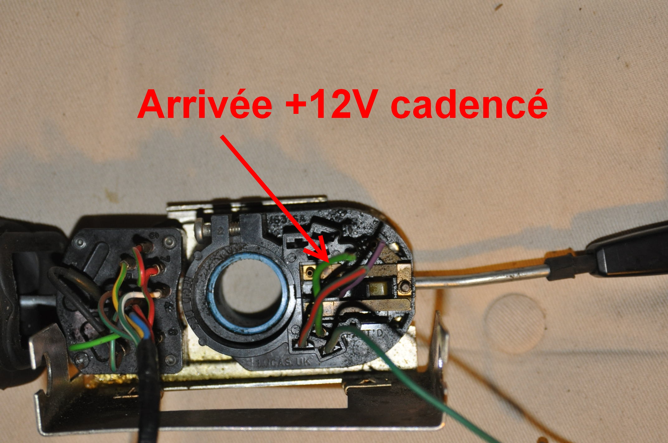

Tiens quelques petites photos encore, prise chez un pro lors d'un rassemblement land rover qui vend du matèriel low cost pour nos lands:mais au bout de 25 kms a nouveau plus de clignotants,mais cette fois ci les warning marche.en branchant ,comme lu sur un topic, un fil sur la broche des warning j'ai des clignotants avec le + permanent et avec le + apres contact mais +rien dès que je rebranche le bouton des warning.je precise que le fusible ne saute pas.qu'en pensez-vous?
Un beau bouton warning tout neuf: A mon avis ton soucis est encore là.
Tu as fait les tests : 14) et 15) des fils de liaison sur le connecteur du bouton de warning, et refais les si les clignotants fonctionnent, dans les deux cas bien sur pour l'un avec le contact mis, ce n'est pas la centrale, ce n'est pas le commodo. Mais ton bouton neuf qui est mort né, si c'est un bouton a pas chère comme sur la photo, achète un sceau pour y mettre tes larmes. Si il vient de la concéssion rapporte le et fait le changer. Si tu as un copain land, inverser vos boutons, et vérifie que la panne se déplace.
nonla centrale ?
nonle commodo?
Tu te dis bien. Notre aide ben elle est limitée là. Éventuellement contrôle que les alimentations +12v, surtout le +12v après contact arrive bien au connecteur lorsque le bouton est en place, vois si il n'y a pas quelques chose qui fait que lorsque le bouton est en place que les alimentations n'arrivent plus un mauvais sertissage des cosses un peu lâches dans le connecteur lui même, une oxydation, une cassure dans dans la gaine, enfin bref, titille le fil au cas où il y aurait un problème de cette ordre là.je me dis que si c'etait la centrale ou le commodo je n'aurais pas de warning ni de clignotants après ou avant contact sur le bouton de warning.votre aide me sera precieuse car la je suis un peu perdu.

Peut-être aussi, la liaison du connecteur de commodo, au commodo lui même( fil vert-clair liseré marron commun au coté droit et gauche) contrôles son sertissage sur le commodo. Vois ici pour le connecteur, vérifies que le connecteur lui même ne soit pas oxydé.

Voila mes esssais de ce matin:
Demontage du porte fusible:rien de particulier.
Test du commodo comme sur la photo de lolo, apparement pas de jus apres contact.
Voila ou j'en suis;je vais peut-etre aller voir un electricien automobile car la je ne m'en sors pas, mais j'ai peur de la douloureuse.
Suis toujours preneur d'une bonne idée.
Merci, christophe
Merci, christophe
- Messages : 6057
Re: probleme clignotant defender 200 tdi
Salut,christopheh03 a écrit : Test du commodo comme sur la photo de lolo, apparement pas de jus apres contact.
Ce n'est pas vraiment un +12V après contact, mais l'arrivé du 12V cadencé au rythme de la centrale.
Oh! Ben non alors!Voila ou j'en suis;je vais peut-etre aller voir un electricien automobile car la je ne m'en sors pas, mais j'ai peur de la douloureuse.
On va bien finir par trouvé.
L'état du support de la centrale clignotante, ou peut-être un élément dessoudé dans la centrale elle même.Suis toujours preneur d'une bonne idée.
Mets le contact, mets le levier de clignotant en position gauche ou droite et donnes des pichenettes sur la centrale, voir si il y a une activation?
