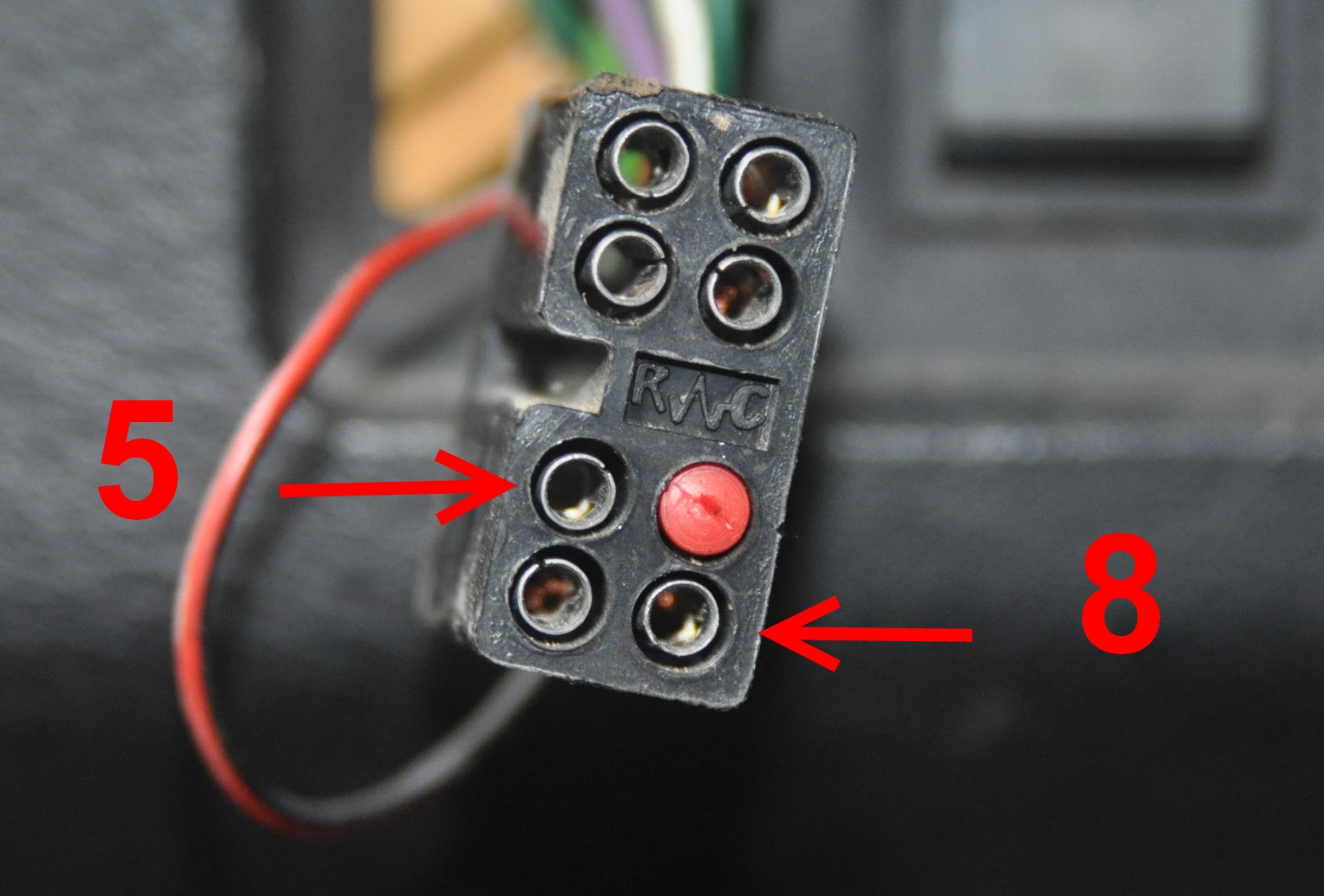

Il faut voir pourquoi le bouton des warning n’établit pas la liaison de 5 à 8 : 1er cas, défaut du bouton:
► l'une des deux cosses oxydé ? = gratter légèrement
► liaison interne défectueuse ? = contact mis, levier de clignotant sur gauche ou droite appuyer sur la position warning arrêté en titillant voir si cela
arrive à établir la liaison et faire fonctionner les clignotants.
2ème cas, défaut du connecteur:
► Si un fil arrive à établir la liaison, peut-être que l'une des deux cosses femelle du support a perdu de son effet ressort car trop écartée, mais que l'on arrive quand même à établir le contact avec un fil placé à l’intérieur. Dans ce cas avec une petite pointe ou un petit tournevis resserrer légèrement les cosses.
► Fais des tests bouton sortie, monté sur son connecteur: Vois si contact mis, levier de clignotant sur gauche ou droite en appuyant sur la position warning arrêté en titillant en triturant le connecteur par rapport au bouton tu arrives à établir la liaison et faire fonctionner les clignotants.
J'essaierai avec un troisième bouton.

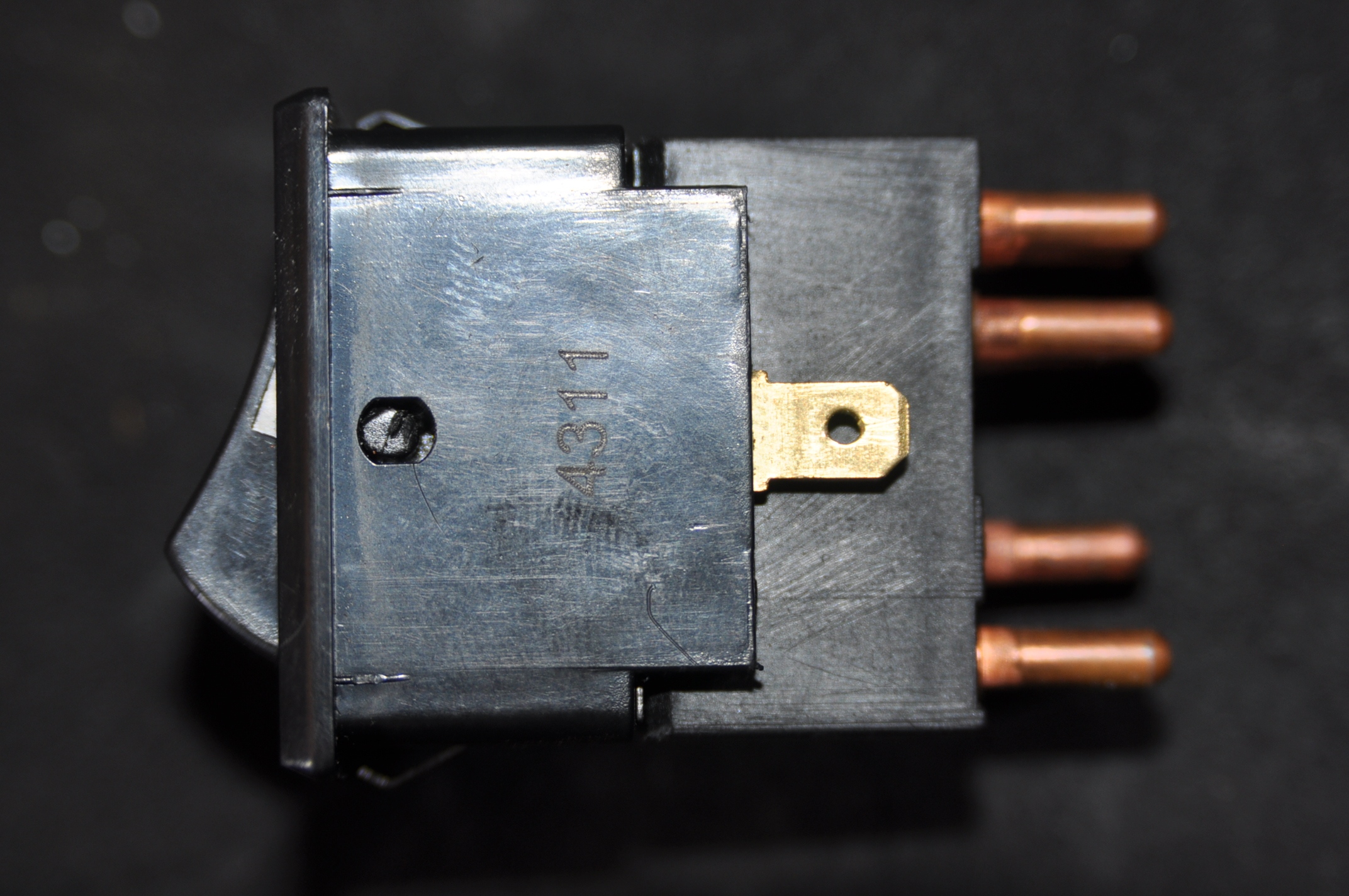

Demain, j'autopsie un bouton warning, voir ce qui en interne peut provoquer une non liaison en 5 et 8 du test 14) , genre une lamelle de travers, un ressort sauté, un plot fondu, oxydation...

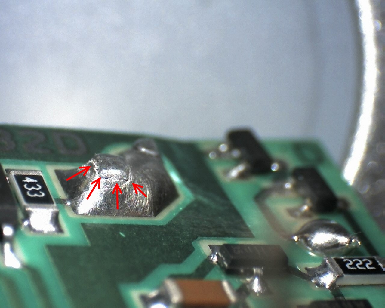

J'ai reçu la centrale de christopheh03 ce matin:
C'est effectivement très curieux comme panne, je vous laisse juge:
1) Donc ouverture pour voir les conséquences. D'abord la fêlure:
2) Angle d'atteinte ou d'attaque sur la carte imprimé, pas sur le pouce gauche.

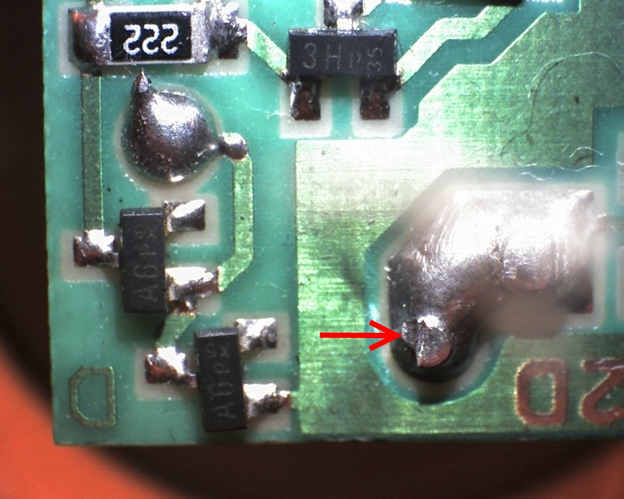

3) Les conséquences sur les soudures, qui effectivement peuvent provoquer un fonctionnement aléatoire de la centrale:
Au niveau du point de poussé pas de conséquence sur les pistes, par contre une soudure de maintien du corps du relais est mauvaise .
4) Au niveau de la carte imprimé et de la petite platine en plastique noir qui supporte les connecteur du relais, surtout la 31 et la 49a
5) La soudure de la connexion 49 aussi est HS, c'est par là qu'arrive l'alimentation via le bouton de warning, par le fil vert clair.

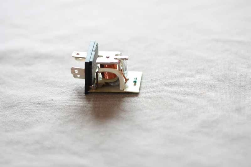

6) Au passage sur la doc constructeur du circuit intégré principal U6043B (Flasher IC with18-mΩ Shunt), sont repérés les emplacements des mauvaises soudures. Le calcul de la fréquence de clignotement exact est de 1,55Hz.
7) On peut noter, qu'il y a plus de composants sur le circuit LR que sur le schéma type proposé par le constructeur du circuit intégré. En particulier on voit que la sortie vers le voyant de remorque C2 n'apparait pas.
8 ) Ce que je peux également noter sur la centrale de christophe03, c'est que le shunt a un aspect chauffé (voir photo 3, on dirait un échappement après le bol d'or). Dut à une charge trop importante peut-être sur le circuit de clignotant ? Dut à un défaut pas franc sur la prise de remorque, ou dans le faisceau. Cela pourrait peut-être expliqué l'usure prématuré du bouton de warning par fonte ou oxydation à l'intérieur.
Une autopsie d'un des boutons de Warning HS serait le bienvenue aussi.

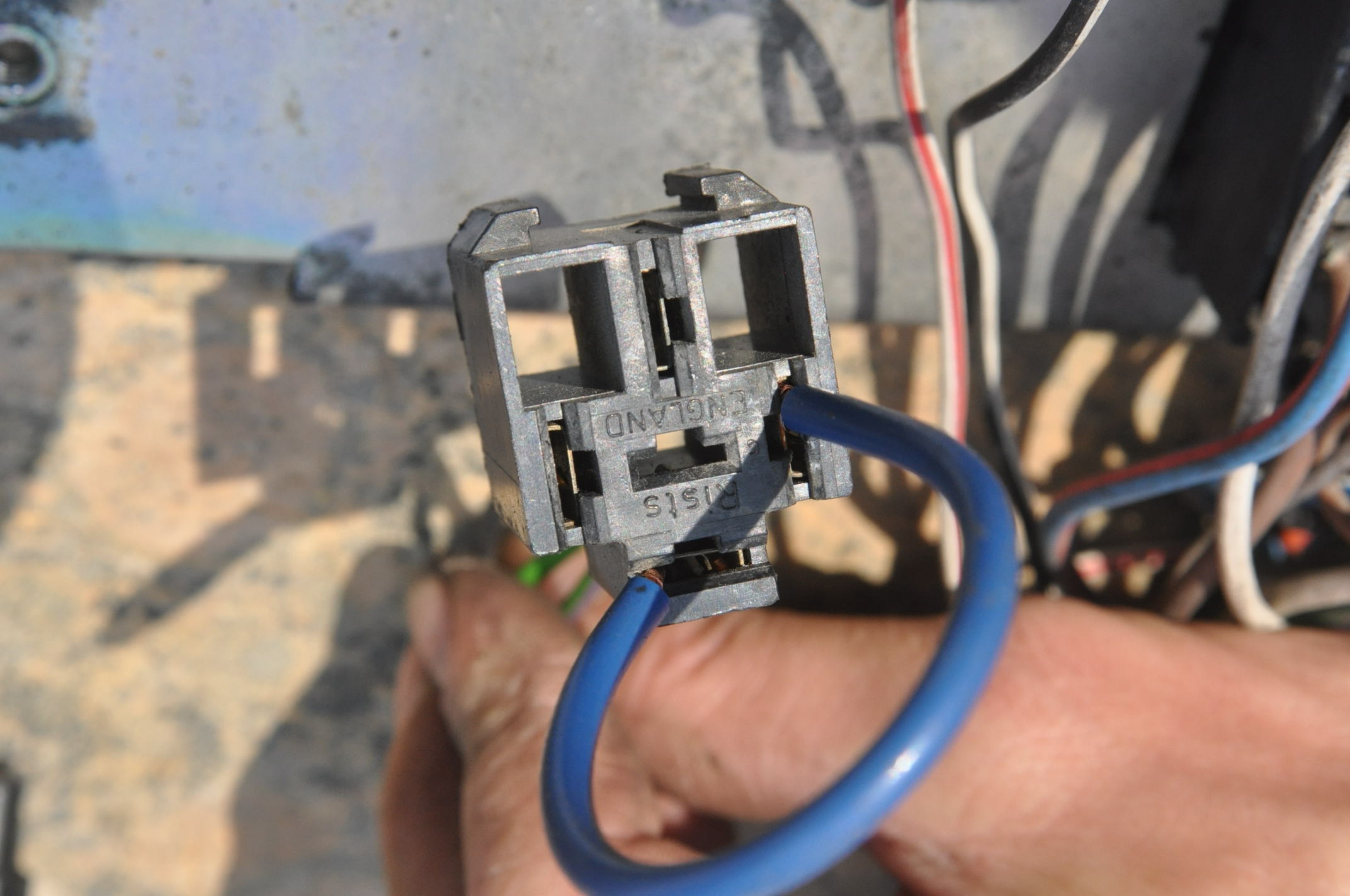

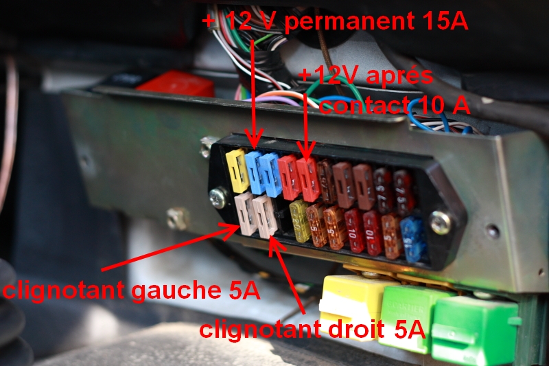

Pour donner une suite a ton message:

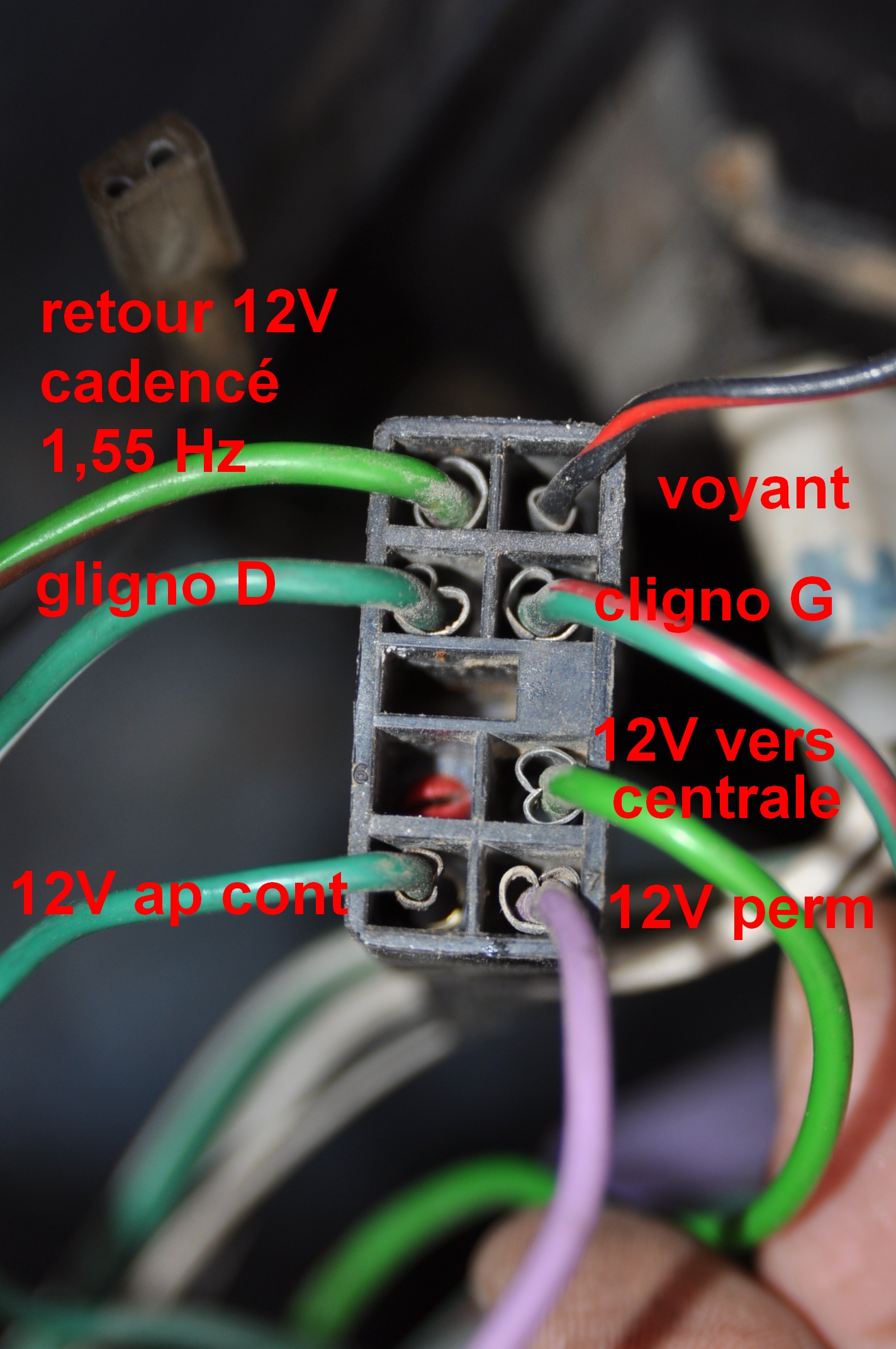

Un peu de théorie sur ce bouton:
Soit un schéma simplifier d' un circuit de clignotant: Fonctionnement, après avoir mis le contact, il faut "réveiller" la centrale en positionnant le commodo soit vers la gauche soit vers la droite. Une ampoule (voir plusieurs en parallèles) ayant une très faible résistance, cela commute la borne 49 de la centrale presque à la masse et celle ci envoie par cette même borne, un 12V cadencé à 1,55 Hz c'est à dire, du 12V pendant 0,32s puis rien pendant 0,32s puis de nouveau 12V pendant 0,32s etc, tend que le commodo est d'un coté ou de l'autre.
La problématique des warning, c'est de faire clignoter les clignotants droit et gauche en même temps mais également de réveiller la centrale indépendamment du commodo et de la clef de contact.
Donc évolution du schéma: En bleu le circuit des warning. Le bouton est représenter en position repos (A).
Le +12V après le contact clef passe par le bouton pour alimenter la centrale. En sortie de la centrale le circuit est normale rien n'est connecté en position (A).
Lorsque on appuis sur le bouton des warning, on passe en position (B):
Avec ou sans clef de contact, peu importe la centrale est directement alimenté par un + 12V permanent( fil violet) via le bouton de warning. En sortie de la centrale on voit qu'en position (B) on relit la sortie de la centrale a la fois au circuit gauche et au circuit droit qui du même coup sont relié entre eux, et tout le monde clignote en même temps, même le petit voyant à l'intérieur du bouton lui même commuté avec l'ensemble.
Sur le connecteur des warning on comprend maintenant un peu mieux les fils, leur rôle et on peut voir les couleurs associées qui sont les mêmes sur tous les def depuis 83, jusqu'au TD4. Remarque concernant les couleurs:
Il y a du vert clair et du vert normal. Il y a 3 fils vert avec liseré et 2 sans liseré.
Vert clair liseré marron = retour centrale
Vert foncé liseré rouge = clignotant gauche
Vert foncé liseré blanc = clignotant droit
Vert clair uni = départ d'alimentation vers la centrale broche 49a (85)
Vert foncé uni = arrivé du +12V après contact
Noir liseré rouge = sur le voyant du bouton de warning
Violet = 12 V permanent Une vue d'ensemble du bouton et du connecteur au regard l'un de l'autre. On voit qu'il y a un détrompage réalisé à l'aide d'un pion en plastique rouge: Pour le démontage du bouton, il est préférable de démonter les trois vis du cache et de s'aider d'un tournevis pour appuyer sur les languettes de verrouillage en cuivre, sous peine de tout arracher d'une part et il sera ainsi beaucoup plus simple et plus sûr de rebrancher les cosses du voyant du bouton qui ont beaucoup de mal à passer dans le trou du bouton en même temps que le bouton. Heu mais revenons en au cœur de la question tester le bouton de warning:
Pour être clair, enfin essayé d'être clair. Il y a deux zones, l'une qui commute les +12V: zone 1 et une autre qui commute les clignotants entre eux avec la centrale: zone 2 . Puis il y a deux positions l'une au repos: A et l'autre warning enclenché: B.
Il faut tester en position Ohmmètre, symbole: Ω lorsqu'il y à 0 ou proche c'est qu'il y a contact.
Si l'afficheur indique 1 ou clignote sur 000, c'est qu'il n'y a pas de contact. Si multimètre à aiguille, il faut prendre l’échelle verte, étalonner le zéro sur 0 Ω, lorsque l'on met les deux pointes de touche en contact. Là, si pas contact l'aiguille ne bouge pas; si contact, l'aiguille va vers le 0 Ω . Travailler hors tension avec un ohmmètre, débrancher la batterie, c'est plus sûr si on ne maitrise pas bien son utilisation. Les petites flèches vertes matérialisent les liaisons établies dans le bouton suivant la position.
Chistophe03 Sais tu te servir du multimètre en position ampèremètre ?
éventuellement mets une photo de ton appareil. Il faudrait tester ou évaluer la consommation de ton circuit de clignotant pour voir si il y a une raison ou une anomalie qui fait que ton bouton de warning fondent en position repos sur la commutation du +12V après contact.
Bonne mesure.

Il faudrait tester ta centrale électriquement, pour voir si ce n'était pas elle qui engendrait ce phénomène, par un court circuit interne.
Sinon, pour en avoir le cœur net, il faudrait que tu nous fasse une mesure de courant avant ton test routier.
► sur le connecteur du bouton de feux de détresse
► contact mis
► régler l'ampèremètre en continu ( DC ) sur le plus fort calibre souvent 10 A . Des fois il y a une borne dédier autre que celle des volt et Ohm ( Ω ) pour le cordon de mesure rouge.
► placer les sondes de mesure sur 5 et 8 : Le courant doit être nul ou presque, le courant de veille max de la centrale étant de 8 mA ou 0,008A. Sinon au rapport
► branches divers accessoire: radio, éclairage en tout genre, allume cigarette, les éventuelles options rajoutées par le précédent propriétaire ...
Le courant ne doit pas bouger de 0 A. Si il bouge de 0 repère l’accessoire en question: plusieurs hypothèses sont alors a envisager :

► Si OK, mets le clignotant à droite le courant doit osciller de 0 à environ de 3,5 A à 4 A max. Car ( 2x21 W + 5 W + 1,2 W ) / 12 V = 4,04 A. La qualité de la mesure dépendra de la rapidité ou de la réactivité de ton ampèremètre car cela dure 0.32 seconde à chaque fois.
► Même mesure avec le clignotement à gauche.
► Si un doute, coupe le contact, enlèves la centrale et place le fil du test 17)
► Remettre le contact, veille a ce que l'ampèremètre soit bien en place, car il fait la continuité électrique comme le ferait le bouton warning et manœuvre le levier à gauche, mesures 4,04 A et à droite, là mesure 4,04 A ou des valeurs approchantes. La mesure sera plus simple, car il n'y aura pas de variation toutes les 0,32 s.
Si OK, fais le test routier tout en place.
Si sur l'un des cotés ou les deux , tu relèves un courant plus important, il faut chercher plus loin.
► Débranches le connecteur de tablier dans le compartiment moteur sur lequel tu trouves les deux fils des clignotants qui vont vers l'arrière. Fil vert liseré blanc et fil vert liseré rouge. ► Contrôles de nouveau le courant dans les deux positions, cette fois si tout va bien, tu dois lire environ 2,3 A, car il n'y a plus l'ampoule arrière.
Si OK le problème vient de l'arrière, si pas OK, il faudra chercher vers l'avant ou le tableau de bord enfin bref, on avisera alors.

suivant les conseils de lolo, j'ai effectué les mesures suivantes:
amperemetre reglé sur 10A,contact mis,test entre 5 et 8, relevé 0.1. clignotant gauche mis 3.56, clignotant droit 3.59.
c'est bon chef?
LOLO, quand je parlais du voyant de warning,je voulais dire effectivement le voyant de remorque qui doit normalement s'allumer une fois avant les clignotants et qui la ne s'allume pas ,c'est le voyant de clignotant qui s'allume directement(au tableau de bord).
merci encore pour tes conseils, si tu me confirmes que je peux faire un essai sur route,je vous dirais la suite vendredi.
christophe

- Messages : 6060
Re: probleme clignotant defender 200 tdi
Salut,christopheh03 a écrit :bonsoir,
c'est bon chef?
Non pour le chef, oui pour les mesures. Cela correspond bien a ce que l'on doit trouver.
Tu as contrôler aussi que d'autre éléments électrique n'influençaient le courant de 0,1 au repos ? Testes moteur tournant pet-être
A oui effectivement, cela le fait sur un de mes land et par sur l'autre. Il doit y avoir un appel de courant à la mise en route des clignotants, qui doit être détecté comme la présence d'une remorque. Le déclenchement du voyant de remorque se fait à quelques millivolts près. Donc c'est probable qu'en ayant changé de centrale, que tu n'aies plus ce phénomène, ce qui montre un comportement plutôt sain.LOLO, quand je parlais du voyant de warning,je voulais dire effectivement le voyant de remorque qui doit normalement s'allumer une fois avant les clignotants et qui la ne s'allume pas ,c'est le voyant de clignotant qui s'allume directement(au tableau de bord).
Oui, tu peux faire le test, apparemment le problème venait de la centrale qui devait griller le bouton des feux de détresse.si tu me confirmes que je peux faire un essai sur route,je vous dirais la suite vendredi.
Je serais curieux de voir ce qui a provoquer le trou dans la centrale. Peux tu nous mettre 2 photos sous cet angle là une avec la centrale et l'autre sans pour voir le tablier au fond. Peux tu aussi contrôler la valeur des fusibles des clignotants et du + 12V permanent des feux de détresse:
Cette question, car je ne connais pas le pouvoir de coupure du bouton des feux de détresse. C'est quelque chose dans le genre 5 ou 10 ou 15 Ampères, normalement, il devrait être protégé aussi, mais il est peut-être limite. A creuser...
NB: pour les TD4 c'est les mêmes couleurs de fil pour les clignotants et pour le fil qui fait la liaison entre la centrale et le commodo.

pour LOLO,voici les photos du tableau de fusible: ca c'est les fils de l'autoradio qui devait etre installé avant: il est beau ,non? LOLO,quand j'ai demonté le cache fusible pour la premiere fois,la centrale n'etait plus sur son support,je pense que c'est la vis du support qui a "blessé" la centrale car elle passe a ras et l'empreinte de la vis ressemble fort a celle laissé sur la centrale,quand pense -tu?

Tes fusibles sont bons, mais il faudrait que tu contrôles que leurs valeurs en Ampère correspondent bien aux valeurs indiquées sur le couvercle d'une part ( OK d’après ta photo), et d'autre part que tu regardes si ils n'ont pas une salle gueule, dans le sens plastique légèrement fondu enlève les pour ça, pas un simple contrôle visuel en place; si c'est le cas changes les au moindre doute. Les deux des ampoule en sortie G et D eux n'ont rien, leur seul défaut c'est de ne pas être d'origine, mais ce n'est pas grave, mais il faut contrôler celui du +12V permanent et celui du +12v après contact qui concerne les clignotants. Si tu as un doute sur le quel est-ce, tu mets en route les clignotant et tu enlève le fusible, tu verras bien celui qui arrêtera les clignotants quand tu l'enlèves. Même manipulation avec le + 12V permanent mais sans le contact cette fois. Sois sûr de leur état, la suite te fera comprendre pourquoi cette précaution.par contre je ne sais pas comment contrôler les fusibles de clignotants.
Pas de soucis la cause n'est pas là.je n'ai comme seul accessoire...

La cause :
Au passage, il n'est vraiment pas nécessaire de serrer ces deux vis, juste amener le couvercle au contact du tablier cela suffit amplement. Voir de ne faire que trois ou quatre tours, vu la longueur.
1) On peut voir que le bout de la vis a bien pénétrée à l'intérieur, son extrémité n'est pas filetée sur 5 mm et il y avait au moins trois filet marqué sur le plastique du couvercle. On voit où appuyait le bout de la vis au point de casser la plaque imprimé et de la sortir de ses glissières.
2) Du coup, je suis directement allé voir où exactement cela tombait sur la carte imprimé. Ce petit point d'impact m'avais échappé. Mais il est pile poile sur la soudure de la résistance shunt. Donc lorsque la centrale était mise en route, cela ramenait le +12V cadencé à 1,55Hz à la masse. Ce qui a sauvé malheureusement les fusibles des + 12 V, c'est qu'il dure 0,32s mais c'est très étonnant, qu'il n'ait pas grillé, encore celui du +12V permanent c'est un fort ampérage (15A), mais celui du 12V après contact moins (10A). D'autre part, cela explique la teinte "pot d'échappement après le bol d'or de R shunt", qui montre clairement que le shunt a chauffé plus que la normal. Mais aussi les dégâts à répétition sur les boutons de Warning.
3) Détail du lieu du court-circuit entre la vis de fixation du couvercle des fusibles et la soudure de R shunt.
4) J'ai donc reçu ton bouton de feux de détresse vendredi (hier vu l'heure), un beau bouton LUCAS bien d'origine nouvelle mouture, référance YUF101490 , hazard switch en anglais.
5) Difficile de s'imaginer qu'il puisse être défectueux tellement il est beau. Effectivement pas de contact entre 8 et 5, donc pas d'alimentation des clignotants possible autre que par un fil entre 5 et 8
6) Ouverture...
7) Attention aux petites languettes de maintien, qui jouent à la fille de l'air et qui se sauvent lâchement .
8 ) Partie mobile de commande, les deux tétouilles blanches sont montées sur ressort. Elles transmettent le mouvement, verrouillent dans une position et maintiennent la pression sur la bascule des contacts. Les deux petites cosses non standard sur les cotés, sont destinées au voyant du bouton lorsqu'on active les feux de détresse.
9) L' effet:
La bascule, vu le défaut ou plutôt l'effet du court circuit dans la centrale sur le bouton de warning. Lorsque la centrale est au repos, la bascule appuis sur une languette qui établit le contact entre les cosses 5 et 8. L’excès de courant dut au court-circuit, même intermittent a provoqué un échauffement de la languette qui a fondu progressivement son bossage d'appuis en plastique . Effectivement cela marchait un peu puis le contact ne se faisait plus par manque de pression sur la languette en position repos. Quant aux warning eux, bien sur il fonctionnaient puisque lorsque la languette (5) n'est pas appuyée, elle remonte et établi le contact entre 5 et 7. Mais les warnings n'auraient pas fonctionné longtemps, soit la centrale grillait (risque de feu là ) soit le fusible
du + permanent grillait.
10) Sur la table d’auscultation, on voit le bossage fondu. La partie cuivré permet d'établir le contact entre les clignotants gauche, droit, le voyant du bouton et la sortie de la centrale à 1,55Hz.
11) Détail:
12) Le petit tournevis permet de simuler le fonctionnement. Un appuis sur la languette, permet d'établir le contact entre la sortie 5 dont elle est solidaire, et le plot 8 en dessous, qui est l'arrivé du + après contact. Lorsqu'on lâche le tournevis, la languette du plot 7 est en contact avec la languette du plot 5.
13) Un éclaté partiel du bouton; pas de la partie voyant qu'il n'est pas nécessaire de démonter. Un bon moyen de se repérer, c'est de différencier les cotés par leurs nombres de contacts. Coté 3 contacts: les alimentatios; coté 4 contacts: les clignotants, la centrale, le voyant.
14) Les positions A et B de la bascule.
En A, on est au repos la liaison 5 et 8 est établie, la centrale clignotante est alimentée avec le contact mis, on est dans l'attente d'une action sur le commodo.
En B, les plots 1,2,3,4 sont connectés entre eux et la liaison 5 et 7 est établi, le + permanent alimente la centrale. On est en situation de détresse.
15) Contrôles donc tes fusibles, pour voir si eux aussi n'ont pas souffert dans la lutte contre le court circuit dans la centrale PRC8876. Au passage elle date de 93, ton land est de quand?
Le fusible 2 et le 5 .

- Messages : 6060
Un petit up, ayant un peu de temps, j'ai remis en état le bouton Warning christopheh03 à l'aide d'Araldite bi-composant. L'opération est simple, elle consiste à remettre une goutte de colle sur la partie fondue afin que celle ci appuis bien sur la languette lorsque le bouton est en position repos afin d'alimenter la centrale par le +12V après contact. Le diagnostique de la panne pour mémoire, les warnings fonctionnent mais pas les clignotants contact mis. La fonte du bossage de la bascule étant dut à un court circuit pas franc au niveau de la centrale, mais provoquant une surconsommation de courant que le fusible encaissait mais pas la lamelle du bouton de warning qui de ce fait chauffait provoquant la fonte du bossage.
1) L'ouverture est simple, trop parfois, surtout sur les modèles bas prix. Deux petits ergots de chaque coté a soulever à l'aide d'un petit tournevis. 2) Les lamelles de verrouillage ou clipsage dans le logement du tableau de bord tombe. 3) Le principe est relativement simple. La lamelle cuivre appuyée, cela établi le contact entre le +12V après contact et l'alimentation de la centrale clignotant bouton en position repos ( R ). Simulation avec le petit tournevis du contact réalisé par le bossage fondu. En position Warning donc sans le tournevis en appuis, le contact est établi entre le +12V permanent et la centrale; l'autre partie du bouton jouant le rôle du commodo activant la centrale et reliant le circuit gauche et droit des clignotants. 4)La réparation en elle même, après grattage pose d'une goutte de colle bi composant qui résistera mieux à la chaleur, que le plastique d'origine. 5) Après séchage, environ 2 heures limage de l’excédant de colle. 6)Sur cette photo du principe de la bascule, on comprend bien jusqu'où il faut limer en se calant au raz de la partie non fondue du bossage. R pour la position repos; T pour travail ou position warning enclenchée. 7)Remise en place de la bascule. 8 ) Accouplement de l'ensemble, clic! Clic! font les ergots, tout va bien, ils n'ont pas cassé, ceux là sont assez solides et ont supporté sans broncher plusieurs ouvertures et fermetures. 9) Test: Contact mis; bouton en position repos; commodo de clignotant à droite; cela fonctionne le voyant d'indicateur de direction au tableau de bord est allumé. 10) Pour mémoire, si cette panne se produit et que vous n'avez pas le temps de retaper le bouton, ou besoin d'aller chercher la colle, ou besoin du land pendant les deux heures de séchage, vous pouvez remplacer la liaison réalisée par le bouton de warning à l'aide d'un simple fil, et conserver ainsi l'usage des clignotants sans le bouton de warning. A+
