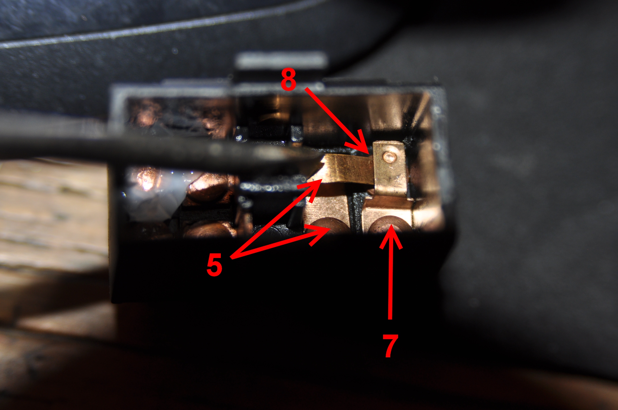

Il faut voir pourquoi le bouton des warning n’établit pas la liaison de 5 à 8 : 1er cas, défaut du bouton:
► l'une des deux cosses oxydé ? = gratter légèrement
► liaison interne défectueuse ? = contact mis, levier de clignotant sur gauche ou droite appuyer sur la position warning arrêté en titillant voir si cela
arrive à établir la liaison et faire fonctionner les clignotants.
2ème cas, défaut du connecteur:
► Si un fil arrive à établir la liaison, peut-être que l'une des deux cosses femelle du support a perdu de son effet ressort car trop écartée, mais que l'on arrive quand même à établir le contact avec un fil placé à l’intérieur. Dans ce cas avec une petite pointe ou un petit tournevis resserrer légèrement les cosses.
► Fais des tests bouton sortie, monté sur son connecteur: Vois si contact mis, levier de clignotant sur gauche ou droite en appuyant sur la position warning arrêté en titillant en triturant le connecteur par rapport au bouton tu arrives à établir la liaison et faire fonctionner les clignotants. en attendant de trouver la panne.
J'essaierai avec un troisième bouton.
Car, tu aurais eu potentiellement deux pannes un truc du genre, la première génère la deuxième, tu répare la deuxième qui est reprovoquer par la première qui n'était pas soignée. Centrale HS → bouton warning HS → bouton Warning neuf HS→ centrale neuve→ reste bouton de warning.
Demain, j'autopsie un bouton warning, voir ce qui en interne peut provoquer une non liaison en 5 et 8 du test 14) , genre une lamelle de travers, un ressort sauté, un plot fondu, oxydation...
Si tu coupes les deux fils tu n'auras plus le +12V permanent qui alimentera la centrale à l'arrêt. Si tu laisses le fil vert claire et que tu ramène dessus le vert foncé par une épissure, alors tu ramènera le + 12V permanent sur le + 12 V après contact quand tu mettras les warning, comme tu le ferais avec la clef, très moyen comme solution. Le mieux serait de laisser le petit fil, et lorsque tu en as besoin, de placer le bon (ou demi bon) bouton de warning neufcoupé les 2 fils du test 14 derriere le connecteur de warning et les relier ensemble pour me depanner
  en attendant de trouver la panne.J'essaierai avec un troisième bouton.

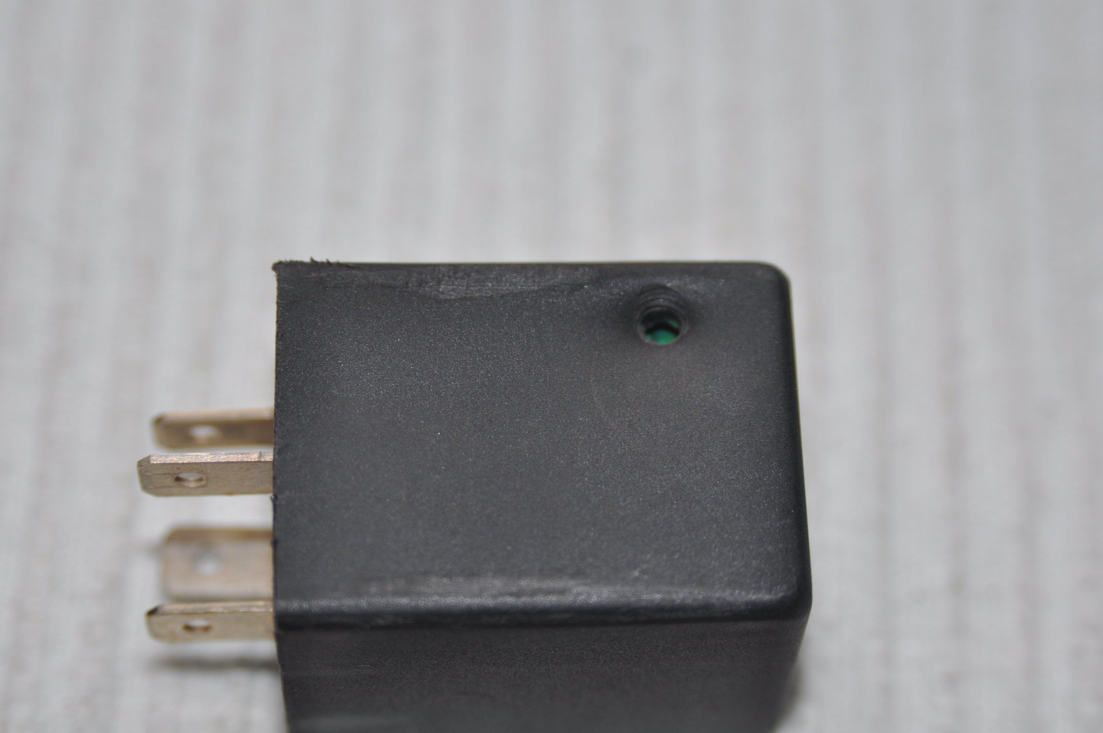

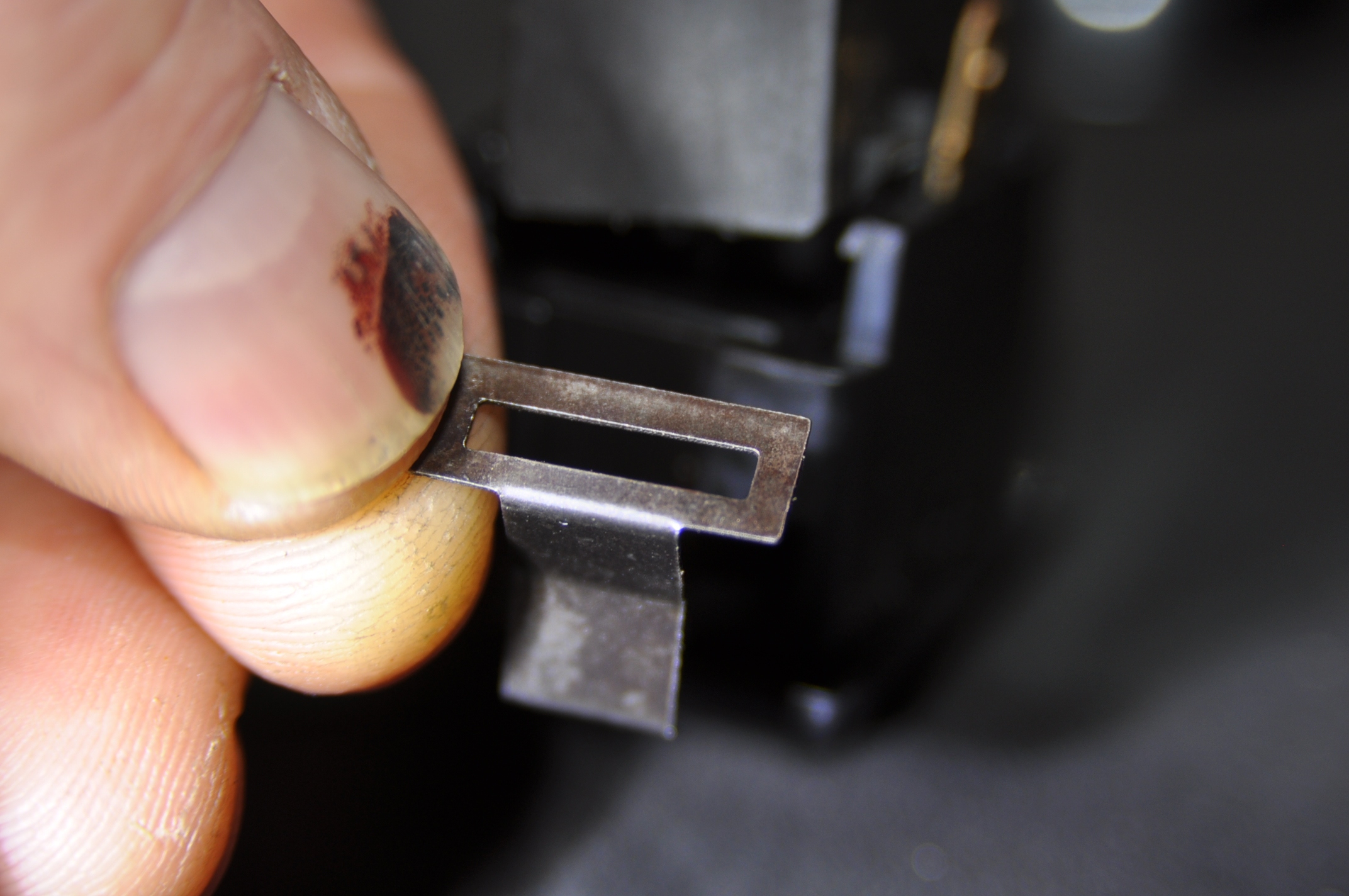

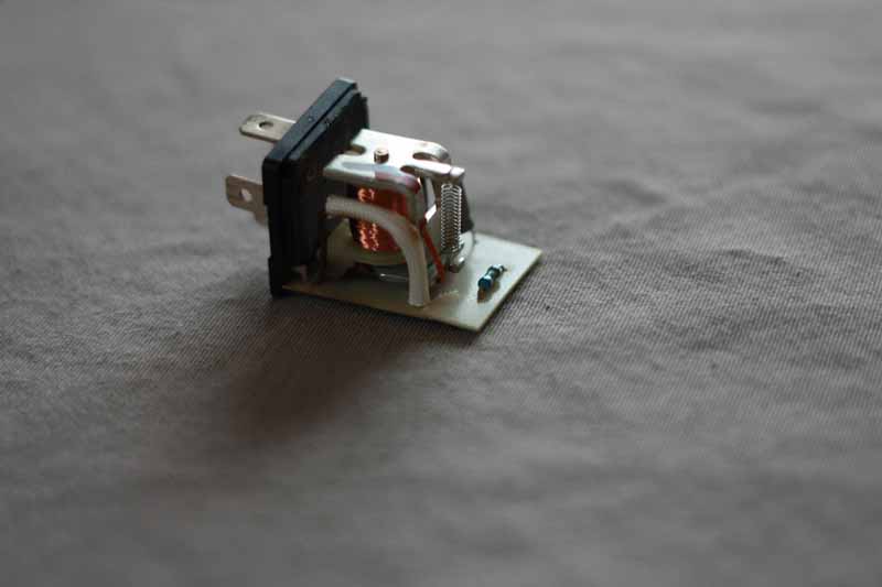

J'ai reçu la centrale de christopheh03 ce matin:
C'est effectivement très curieux comme panne, je vous laisse juge:
1) Donc ouverture pour voir les conséquences. D'abord la fêlure:
2) Angle d'atteinte ou d'attaque sur la carte imprimé, pas sur le pouce gauche.
3) Les conséquences sur les soudures, qui effectivement peuvent provoquer un fonctionnement aléatoire de la centrale:
Au niveau du point de poussé pas de conséquence sur les pistes, par contre une soudure de maintien du corps du relais est mauvaise .
4) Au niveau de la carte imprimé et de la petite platine en plastique noir qui supporte les connecteur du relais, surtout la 31 et la 49a
5) La soudure de la connexion 49 aussi est HS, c'est par là qu'arrive l'alimentation via le bouton de warning, par le fil vert clair.
6) Au passage sur la doc constructeur du circuit intégré principal U6043B (Flasher IC with18-mΩ Shunt), sont repérés les emplacements des mauvaises soudures. Le calcul de la fréquence de clignotement exact est de 1,55Hz.
7) On peut noter, qu'il y a plus de composants sur le circuit LR que sur le schéma type proposé par le constructeur du circuit intégré. En particulier on voit que la sortie vers le voyant de remorque C2 n'apparait pas.
8 ) Ce que je peux également noter sur la centrale de christophe03, c'est que le shunt a un aspect chauffé (voir photo 3, on dirait un échappement après le bol d'or). Dut à une charge trop importante peut-être sur le circuit de clignotant ? Dut à un défaut pas franc sur la prise de remorque, ou dans le faisceau. Cela pourrait peut-être expliqué l'usure prématuré du bouton de warning par fonte ou oxydation à l'intérieur.

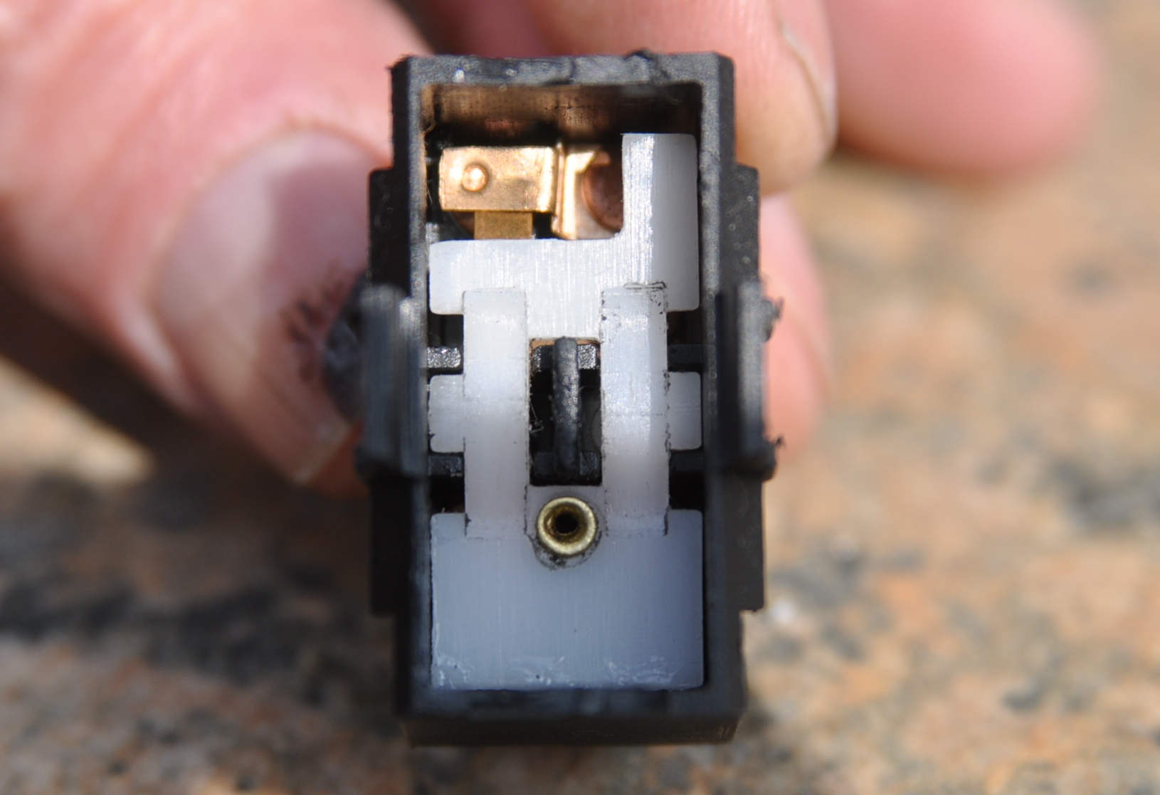

Une autopsie d'un des boutons de Warning HS serait le bienvenue aussi.

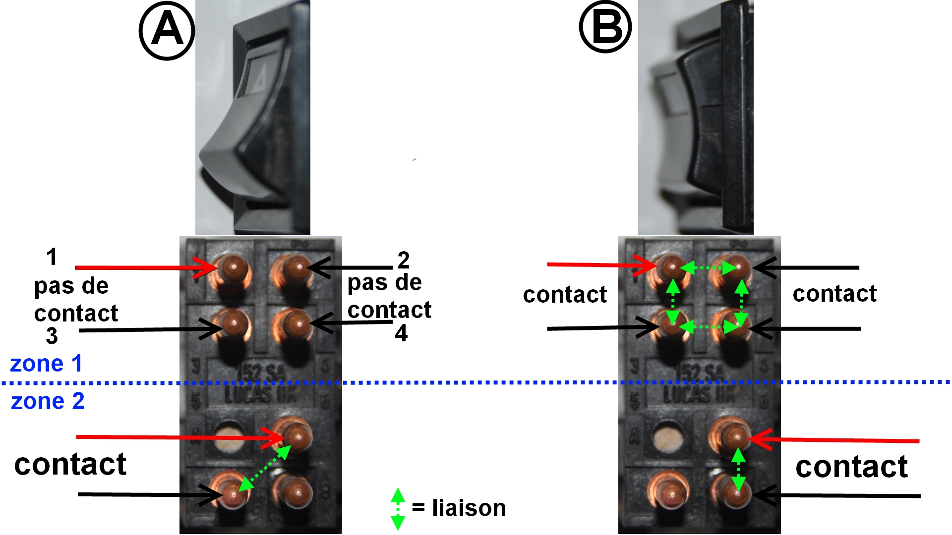

Un peu de théorie sur ce bouton:
Soit un schéma simplifier d' un circuit de clignotant: Fonctionnement, après avoir mis le contact, il faut "réveiller" la centrale en positionnant le commodo soit vers la gauche soit vers la droite. Une ampoule (voir plusieurs en parallèles) ayant une très faible résistance, cela commute la borne 49 de la centrale presque à la masse et celle ci envoie par cette même borne, un 12V cadencé à 1,55 Hz c'est à dire, du 12V pendant 0,32s puis rien pendant 0,32s puis de nouveau 12V pendant 0,32s etc, tend que le commodo est d'un coté ou de l'autre.
La problématique des warning, c'est de faire clignoter les clignotants droit et gauche en même temps mais également de réveiller la centrale indépendamment du commodo et de la clef de contact.
Donc évolution du schéma: En bleu le circuit des warning. Le bouton est représenter en position repos (A).
Le +12V après le contact clef passe par le bouton pour alimenter la centrale. En sortie de la centrale le circuit est normale rien n'est connecté en position (A).
Lorsque on appuis sur le bouton des warning, on passe en position (B):
Avec ou sans clef de contact, peu importe la centrale est directement alimenté par un + 12V permanent( fil violet) via le bouton de warning. En sortie de la centrale on voit qu'en position (B) on relit la sortie de la centrale a la fois au circuit gauche et au circuit droit qui du même coup sont relié entre eux, et tout le monde clignote en même temps, même le petit voyant à l'intérieur du bouton lui même commuté avec l'ensemble.
Sur le connecteur des warning on comprend maintenant un peu mieux les fils, leur rôle et on peut voir les couleurs associées qui sont les mêmes sur tous les def depuis 83, jusqu'au TD4. Remarque concernant les couleurs:
Il y a du vert clair et du vert normal. Il y a 3 fils vert avec liseré et 2 sans liseré.
Vert clair liseré marron = retour centrale
Vert foncé liseré rouge = clignotant gauche
Vert foncé liseré blanc = clignotant droit
Vert clair uni = départ d'alimentation vers la centrale broche 49a (85)
Vert foncé uni = arrivé du +12V après contact
Noir liseré rouge = sur le voyant du bouton de warning
Violet = 12 V permanent Une vue d'ensemble du bouton et du connecteur au regard l'un de l'autre. On voit qu'il y a un détrompage réalisé à l'aide d'un pion en plastique rouge: Pour le démontage du bouton, il est préférable de démonter les trois vis du cache et de s'aider d'un tournevis pour appuyer sur les languettes de verrouillage en cuivre, sous peine de tout arracher d'une part et il sera ainsi beaucoup plus simple et plus sûr de rebrancher les cosses du voyant du bouton qui ont beaucoup de mal à passer dans le trou du bouton en même temps que le bouton. Heu mais revenons en au cœur de la question tester le bouton de warning:
Pour être clair, enfin essayé d'être clair. Il y a deux zones, l'une qui commute les +12V: zone 1 et une autre qui commute les clignotants entre eux avec la centrale: zone 2 . Puis il y a deux positions l'une au repos: A et l'autre warning enclenché: B.
Il faut tester en position Ohmmètre, symbole: Ω lorsqu'il y à 0 ou proche c'est qu'il y a contact.
Si l'afficheur indique 1 ou clignote sur 000, c'est qu'il n'y a pas de contact. Si multimètre à aiguille, il faut prendre l’échelle verte, étalonner le zéro sur 0 Ω, lorsque l'on met les deux pointes de touche en contact. Là, si pas contact l'aiguille ne bouge pas; si contact, l'aiguille va vers le 0 Ω . Travailler hors tension avec un ohmmètre, débrancher la batterie, c'est plus sûr si on ne maitrise pas bien son utilisation. Les petites flèches vertes matérialisent les liaisons établies dans le bouton suivant la position.
Chistophe03 Sais tu te servir du multimètre en position ampèremètre ?
éventuellement mets une photo de ton appareil. Il faudrait tester ou évaluer la consommation de ton circuit de clignotant pour voir si il y a une raison ou une anomalie qui fait que ton bouton de warning fondent en position repos sur la commutation du +12V après contact.
Bonne mesure.
   mais revenons en au cœur de la question tester le bouton de warning:Pour être clair, enfin essayé d'être clair. Il y a deux zones, l'une qui commute les +12V: zone 1 et une autre qui commute les clignotants entre eux avec la centrale: zone 2 . Puis il y a deux positions l'une au repos: A et l'autre warning enclenché: B.
Bonne mesure.

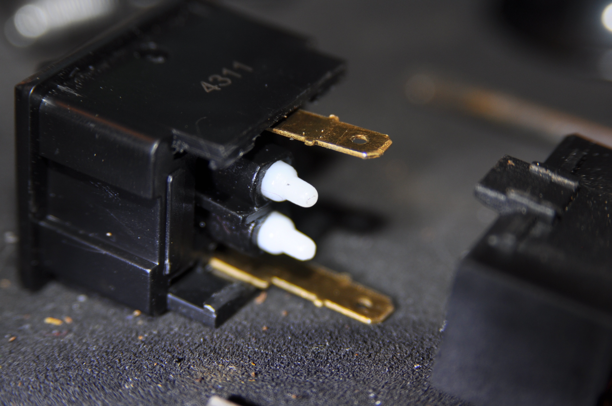

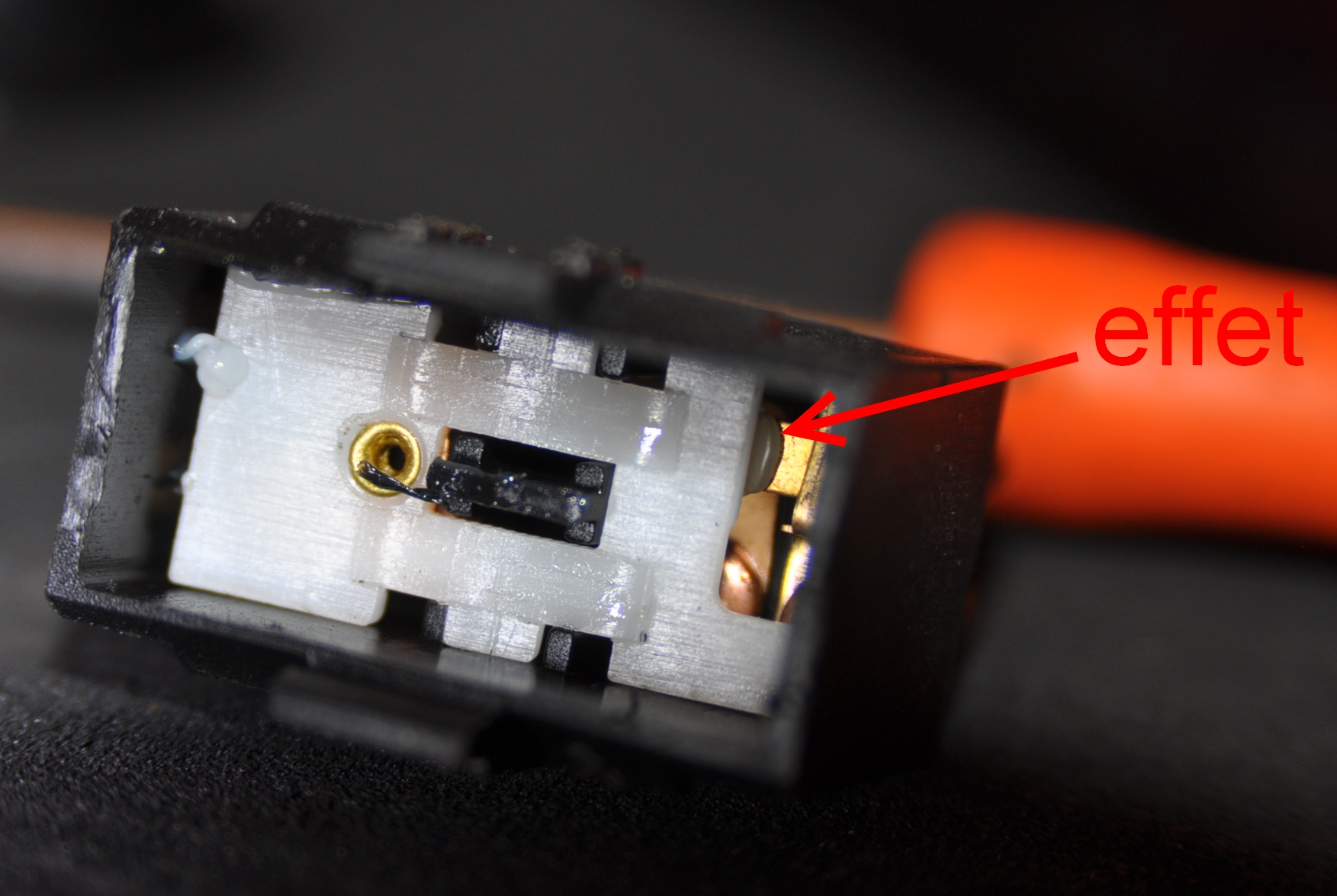

				christopheh03
- Messages : 18
- Enregistré le : 19/02/2012 18:05
Re: probleme clignotant defender 200 tdi
bonsoir a tous,
lolo,j'ai bien recu ton bouton de warning;je l'ai essayé,les clignotants marchent donc c'est bien le bouton de warning qui grille a chaque fois(tu nous en dira + apres avoir osculté le mien.par contre quand je mets les clignotants,le voyant de warning ne clignote pas une fois comme il devrait le faire(?)et j'ai le sentiment que les clignotants sont un peu plus rapide mais c'est vraiment qu'une impression(j'ai changé les vis de masse des ampoules de clignotant qui etait oxydées,peut-etre ca?).j'ai recu egalement le commodo neuf ,je n'est donc pas insisté avec le bouton de warning,je ferai un essai sur route quand j'aurai changé le commodo ,ca enlevera cette piste.je ferai cet essai vendredi,je vous tiens au courant.
merci ,christophe
merci ,christophe
- Messages : 6203
Salut, rapide la levée était a 16h hier.christopheh03 a écrit :bonsoir a tous,
C'est bien cela qui est préoccupant.je l'ai essayé,les clignotants marchent, donc c'est bien le bouton de warning qui grille à chaque fois
Il faudrait tester ta centrale électriquement, pour voir si ce n'était pas elle qui engendrait ce phénomène, par un court circuit interne.
Sinon, pour en avoir le cœur net, il faudrait que tu nous fasse une mesure de courant avant ton test routier.
► sur le connecteur du bouton de feux de détresse

     En effet, j'en suis intimement convaincu, on va tenter un C.Q.F.D comme les aime Def e-DuckLOLO,quand j'ai démonté le cache fusible pour la première fois,la centrale n’était plus sur son support,je pense que c'est la vis du support qui a "blessé" la centrale car elle passe a ras et l'empreinte de la vis ressemble fort a celle laissé sur la centrale,quand pense -tu?
La cause :
Au passage, il n'est vraiment pas nécessaire de serrer ces deux vis, juste amener le couvercle au contact du tablier cela suffit amplement. Voir de ne faire que trois ou quatre tours, vu la longueur.
1) On peut voir que le bout de la vis a bien pénétrée à l'intérieur, son extrémité n'est pas filetée sur 5 mm et il y avait au moins trois filet marqué sur le plastique du couvercle. On voit où appuyait le bout de la vis au point de casser la plaque imprimé et de la sortir de ses glissières.
2) Du coup, je suis directement allé voir où exactement cela tombait sur la carte imprimé. Ce petit point d'impact m'avais échappé. Mais il est pile poile sur la soudure de la résistance shunt. Donc lorsque la centrale était mise en route, cela ramenait le +12V cadencé à 1,55Hz à la masse. Ce qui a sauvé malheureusement les fusibles des + 12 V, c'est qu'il dure 0,32s mais c'est très étonnant, qu'il n'ait pas grillé, encore celui du +12V permanent c'est un fort ampérage (15A), mais celui du 12V après contact moins (10A). D'autre part, cela explique la teinte "pot d'échappement après le bol d'or de R shunt", qui montre clairement que le shunt a chauffé plus que la normal. Mais aussi les dégâts à répétition sur les boutons de Warning.
3) Détail du lieu du court-circuit entre la vis de fixation du couvercle des fusibles et la soudure de R shunt.
4) J'ai donc reçu ton bouton de feux de détresse vendredi (hier vu l'heure), un beau bouton LUCAS bien d'origine nouvelle mouture, référance YUF101490 , hazard switch en anglais.
5) Difficile de s'imaginer qu'il puisse être défectueux tellement il est beau. Effectivement pas de contact entre 8 et 5, donc pas d'alimentation des clignotants possible autre que par un fil entre 5 et 8
6) Ouverture...
7) Attention aux petites languettes de maintien, qui jouent à la fille de l'air et qui se sauvent lâchement .
8 ) Partie mobile de commande, les deux tétouilles blanches sont montées sur ressort. Elles transmettent le mouvement, verrouillent dans une position et maintiennent la pression sur la bascule des contacts. Les deux petites cosses non standard sur les cotés, sont destinées au voyant du bouton lorsqu'on active les feux de détresse.
9) L' effet:
La bascule, vu le défaut ou plutôt l'effet du court circuit dans la centrale sur le bouton de warning. Lorsque la centrale est au repos, la bascule appuis sur une languette qui établit le contact entre les cosses 5 et 8. L’excès de courant dut au court-circuit, même intermittent a provoqué un échauffement de la languette qui a fondu progressivement son bossage d'appuis en plastique . Effectivement cela marchait un peu puis le contact ne se faisait plus par manque de pression sur la languette en position repos. Quant aux warning eux, bien sur il fonctionnaient puisque lorsque la languette (5) n'est pas appuyée, elle remonte et établi le contact entre 5 et 7. Mais les warnings n'auraient pas fonctionné longtemps, soit la centrale grillait (risque de feu là
 ) soit le fusible
 ) soit le fusibledu + permanent grillait.
10) Sur la table d’auscultation, on voit le bossage fondu. La partie cuivré permet d'établir le contact entre les clignotants gauche, droit, le voyant du bouton et la sortie de la centrale à 1,55Hz.
11) Détail:
12) Le petit tournevis permet de simuler le fonctionnement. Un appuis sur la languette, permet d'établir le contact entre la sortie 5 dont elle est solidaire, et le plot 8 en dessous, qui est l'arrivé du + après contact. Lorsqu'on lâche le tournevis, la languette du plot 7 est en contact avec la languette du plot 5.
13) Un éclaté partiel du bouton; pas de la partie voyant qu'il n'est pas nécessaire de démonter. Un bon moyen de se repérer, c'est de différencier les cotés par leurs nombres de contacts. Coté 3 contacts: les alimentatios; coté 4 contacts: les clignotants, la centrale, le voyant.
14) Les positions A et B de la bascule.
En A, on est au repos la liaison 5 et 8 est établie, la centrale clignotante est alimentée avec le contact mis, on est dans l'attente d'une action sur le commodo.
En B, les plots 1,2,3,4 sont connectés entre eux et la liaison 5 et 7 est établi, le + permanent alimente la centrale. On est en situation de détresse.

Salut, un petit complément afin de visualiser sur le schéma de la centrale où le court-circuit s'établissait. Et approfondir le raisonnement.
On voit que le court circuit était limité par la résistance shunt, si je puis dire, car 18mΩ, ce n'est pas ça qui limite le courant, sous 12V cela nous donne 666A, même si du fait qu'il soit cadencé, en admettant qu'il y est un rapport cyclique de 50%, cela nous donne 333A. A partir de là, je comprends parfaitement que les boutons de Warning aient pu fondre. Certes  d'autre éléments ont pu limiter le courant sur la ligne, comme les divers connecteurs: de la centrale, du bouton, du porte fusible, la longueur des fils, les vis du support fusible, le contact de la vis et de son écrou prisonnier... Tout ça a fait que l'on était en dessous des 10A du fusible n°5  (clignotants - feu de recule - éclairage instrument). Mais cela montre bien que le fusible ne protège pas bien le bouton des Warnings. Car celui ci arrive à fondre avant le fusible. C'est à dire que son pouvoir de coupure est inférieur à 10A   . Cette panne du bouton de warning est relativement fréquente. Ceci explique peut-être cela.
De même qu'un autre cas de fonctionnement est limite sur ce fusible: Imaginer, vous reculer de nuit avec les warnings et une remorque équipé de feu de recule. On arrondi à 2A par feu de 21W . Pour le land = 4 X 2A + 1 X 2A pour la remorque on en est 2 X 2A + 1 X 2A, a condition que chaque véhicule n'ait qu'un seul feu de recule. Ce qui nous fait 4A pour les feux de recule et 12A pour les clignotants même si on divise par 2 le courant des clignotants dut au fait qu'ils sont intermittent, cela nous emmène à un total de 10A sans compter les répétiteurs d'aile 5W et les voyants.
