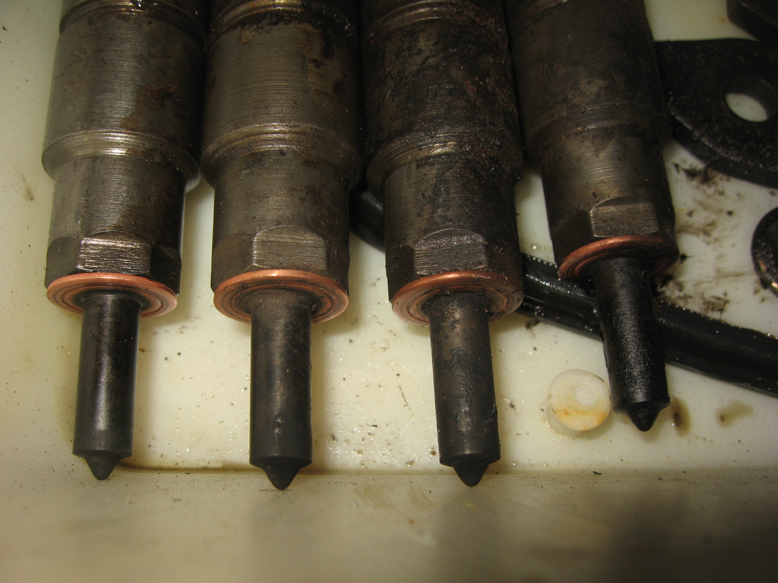

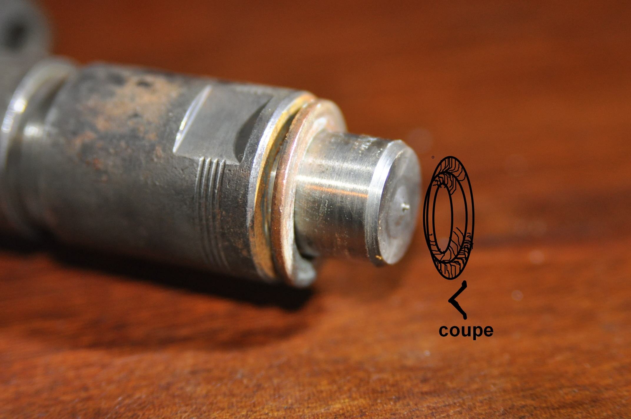

Quand il y avait deux joints, dont le pare flamme sur les 2¼; 2,5 D et le 2,5 TD. Le petit du fond avait un sens.
Sur le 200 tdi, il n'y a qu'un joint cuivre et pas de sens. Bien veiller a ce que le vieux joint ne reste pas coincer au fond. L'extraire si c'est le cas. Cela arrive lorsqu'on utilise des joints pas d'origine et/ou que l'on sert trop l'écrou de bride. Trop serré peut être un motif de perte d’étanchéité à terme, car le cuivre trop écrasé n'a plus son élasticité.

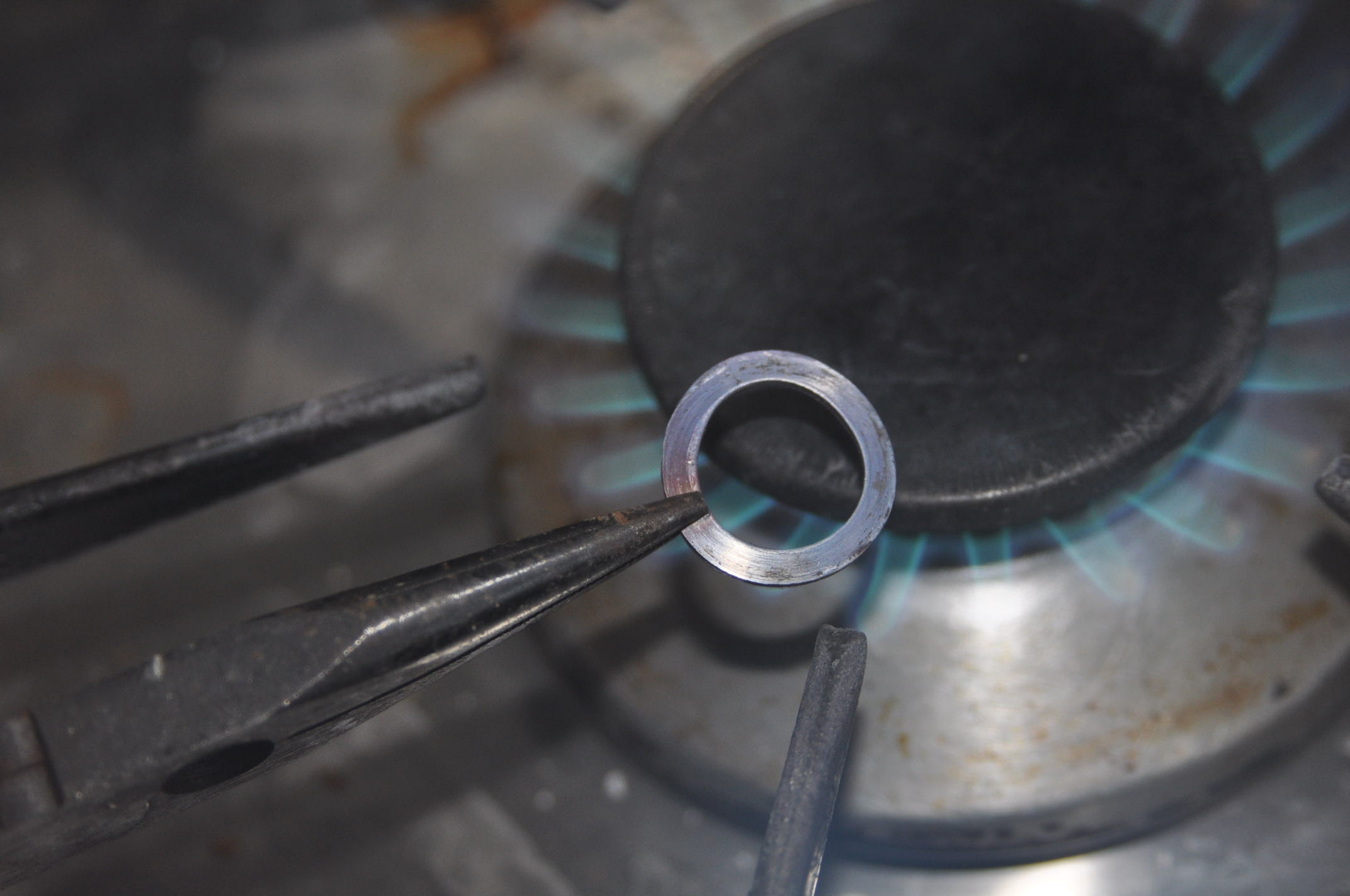

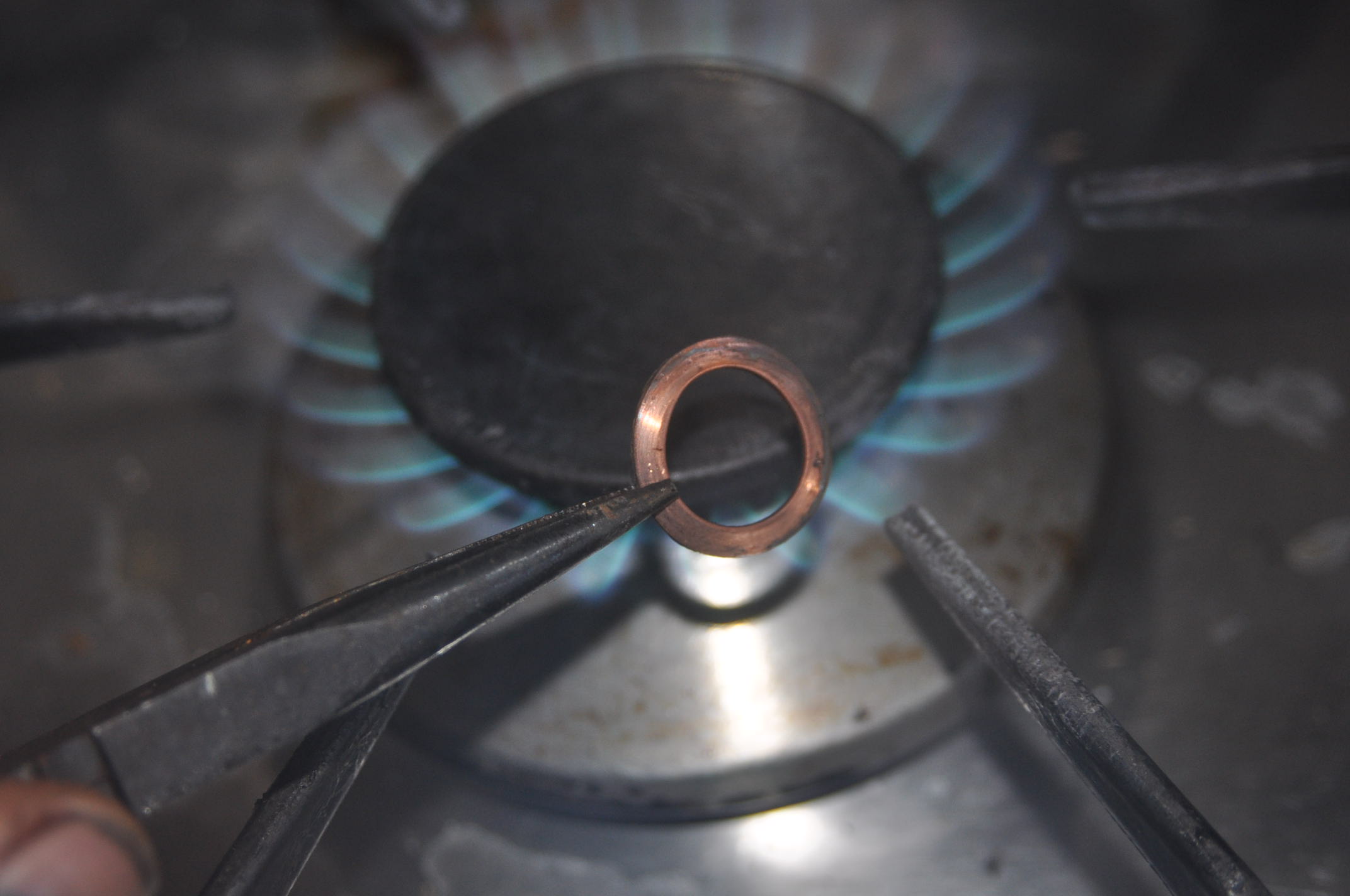

Il est possible de rattraper un joint cuivre en le recuisant sur une gazinière:
Il tourne au bleu:
Puis au rouge vif, là c'est bon. Ne pas le fondre non plus.
On le laisse refroidir doucement. A la guerre, comme à la guerre; dit le dicton, mais cela fonctionne.
Le cuivre est de nouveau recuit et retrouve sa souplesse en perdant son écrouissage.
