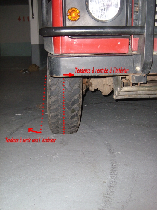

Bonjour à tous et toutes ; ce matin avant de partir petit tour du 110 300 tdi de 1998 ( niveau....).
Et là je m’aperçois que ma roue droite à une tendance en haut du pneu à rentrée vers l'intérieur ; donc le bas du pneu à sortir vers l'extérieur
Qué passa
Quelqu'un peut t'il me donner des conseils ; grave, pas grave ?.
Pas de sortie TT ce week-end, pas de trottoir... .
Par sécurité je ne roule pas avec.
Sa ne dois pas être vieux ; car le pneu ne montre pas d'usure anormal ; il roule droit ; quant je freine "appuyé" il reste dans l'axe...
Je vous laisse une photo.
Merci de vos conseils ; car pour ma part jamais vu

Il faut commencer à lever la roue.
Prend la en la tenant à 6 et 12 heures et essaie de la desaligner. Puis fait de même en tenant à 3 et 9h.
Tu renouvelles l'opération pendant que quelqu'un appuie sur les freins.
Si tu as beaucoup de jeu, avec les freins, c'est très certainement les roulements de pivot de direction (ou la fixation porte moyeu/pivot sur pont), sinon tu peux suspecter les roulements de roue (ou fixation fusée sur porte moyeu).
Résultats (avec et sans les freins) ?

Bonjour The Pater merci de ta réponse ; bon je vais le plus vite possible faire de "l'horlogerie"
le temps de trouver quelqu'un pour mettre le pied sur les freins et je te raconte.

The Pater après tes conseils (fort utile) ; avec frein fort jeux de la roue.
sans frein ; même topo fort jeux de la roue ; en la faisant tourner cliquetis de roulement.
Démontage de l'ensemble et surprise ; roulement mort et surtout axe dans le bol cassé.
Donc je refait tout à neuf.
D'après L.R j'aurai pu me faire très très mal ; dans un virage.
Merci de tes conseils ( j'ai fait les quatre roue) Av G - R.A.S , et roulement et jeux à l'arrière R.A.S.
Bon déjà pour l'ensemble AV - D la carte bleu va fondre en pièce ; car je vais tout refaire en pièce d'origine.
