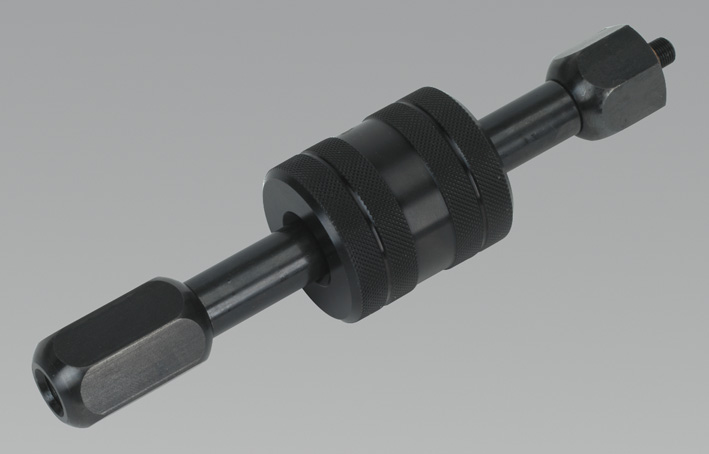

Après avoir enlevé tube arrivée gasoil, banjo et patte qui tient l'injecteur en place, il te faut un extracteur à inertie venant se visser sur l'injecteur.acrevindiou a écrit : Comment démonter l'injecteur ?
Tu peux aussi essayer de le faire tourner dans son logement avec une clef tout en tirant dessus, mais attention de ne pas dévisser l'injecteur en deux parties. Donc tourne dans le sens horaire uniquement.

Sur le 200, il peuvent très bien venir sans extracteur, juste en impriment une légère rotation gauche droite.The Pater a écrit :

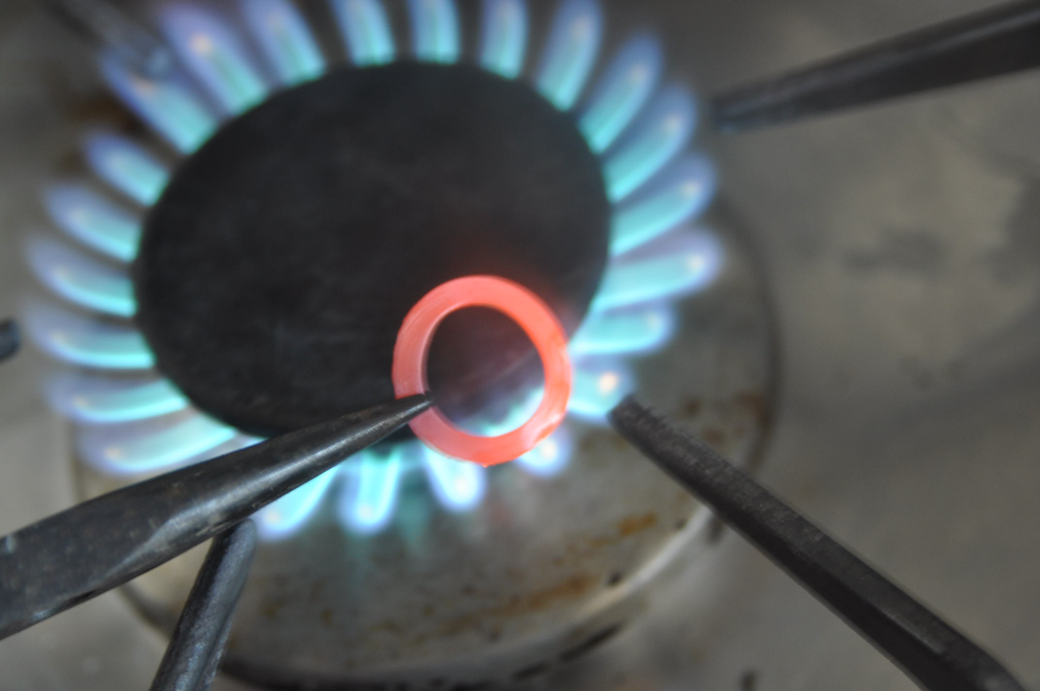

Quand il y avait deux joints, dont le pare flamme sur les 2¼; 2,5 D et le 2,5 TD. Le petit du fond avait un sens. Sur le 200 tdi, il n'y a qu'un joint cuivre et pas de sens. Bien veiller a ce que le vieux joint ne reste pas coincer au fond. L'extraire si c'est le cas. Cela arrive lorsqu'on utilise des joints pas d'origine et/ou que l'on sert trop l'écrou de bride. Trop serré peut être un motif de perte d’étanchéité à terme, car le cuivre trop écrasé n'a plus son élasticité. Attention, bien respecter le couple de serrage de l'écrou la bride d'injecteur de 25 Nm.Pater a écrit : Ah ?
Il est possible de rattraper un joint cuivre en le recuisant sur une gazinière: Il tourne au bleu: Puis au rouge vif, là c'est bon. Ne pas le fondre non plus. On le laisse refroidir doucement. A la guerre, comme à la guerre; dit le dicton, mais cela fonctionne.
Le cuivre est de nouveau recuit et retrouve sa souplesse en perdant son écrouissage.

ben... c'est expliqué au-dessus : extracteur à inertie, ou bien tu fais tourner l'injecteur sans le dévisser en deux.acrevindiou a écrit : J'espère juste ne pas avoir trop de difficultés à sortir les injecteurs si présence de calamine. Vos conseils sont les bienvenus si vous avez des trucs pour débloquer les injecteurs pour les sortir.
Extracteur pour injecteurs diesel Bosch : A+
