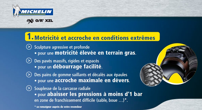

En test de démonstration, sur des marches de pierre, j'ai vu qu'il passe à moins de 1 bar, jusque même à 0,5 bar. Moyennant de progresser juste au couple, avec délicatesse sur l'accélérateur. Mais dans ta montée grasse, et je ne sais pas comment tu t'y prends, je pense qu'en essayant pour commencer à 1,5 tu verras déjà la différence par rapport à une pression de route.Chapiliou a écrit :Salut ! En parlant de minimale, je voulais dire sans prendre le risque de déjanter...

Le O/R est prévu pour descendre à 0.6 bars, bien plus bas que de nombreux autres pneus TT.

A titre simplement indicatif, quand on trouvait encore des Michelin XS le fabricant fournissait des tables de pressions selon la charge par essieu et le terrain de roulage, piste (track) sable-boue (sand/mud).kebir31 a écrit : Il n'y a pas de tables ou de règles fixes. Il faut expérimenter, gonfler, dégonfler, essayer ... ça prend du temps
Exemple, avec 1600 kg sur l'essieu, et des 7.50R16, Michelin conseillait de gonfler le XS à 0,9 pour progresser dans le sable ou la boue. Disons que cela donnait un point de repère, avant de se faire sa propre expérience et d'ajuster soi-même.
Pour le XZL je n'ai jamais vu de tables, du moins pas dans "nos" dimensions de pneus. Ils mentionnent : souplesse de la carcasse radiale pour abaisser les pressions à moins d'1 bar en zone de franchissement difficile (sable, boue) avec un astérisque *
