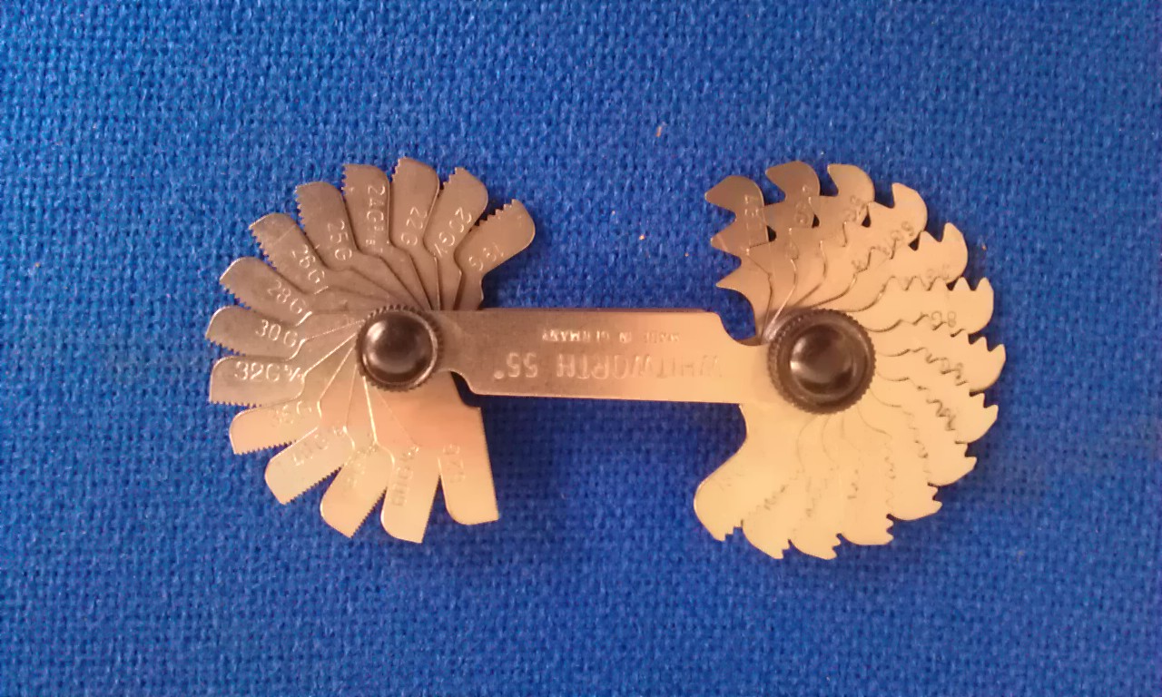

LØLØ a écrit : Aucun pas du peigne international, correspond à ces deux filetages là:
Combien de lames as tu sur ton peigne ?
Messages : 6076
Re: Le serrage d'une vis pour les nuls
18.

Salut, je me suis arrêté chez Weber métaux, pour 4,35 euros, j'ai trouvé de quoi jouer :D :
Modifié en dernier par LØLØ le 19/03/2012 0:58, modifié 1 fois.
