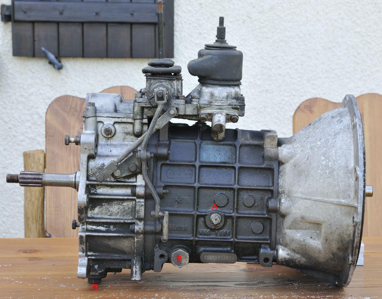

Re: Compatibilité R380 short bell housing (cloche courte)?
Resalut, sur un disco 200 et 300 ce ne sont pas les mêmes. Maintenant peut-être que l'on peut monté le système de fixation de la boite de 200 sur la boite du 300.tönö a écrit :LØLØ, merci pour les infos, canaille!!![]()
Pour la fixation de boite, les SB de R380 et de LT77 ne sont donc pas au même endroit sur le carter de boite?

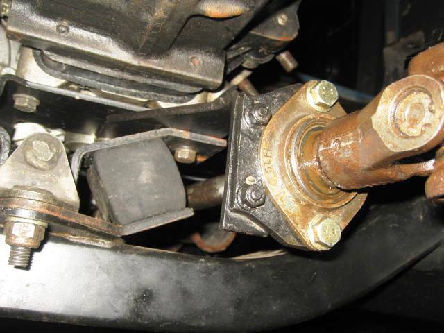

Sur un 300 de disco, si cela peut te donner une idée de la façon dont cela se goupille.
1) 2) La même sous un angle différent. Notes, que le transfère est démonté. 3) De l'autre coté ( le droit ), le silenbloc de boite est mort. 4) Les vis de fixation de la traverse de boite sur le longeron gauche. 5)Je ne sais pas comment c'est fait sur un range que ce soit en 200 ou en 300.
Sur le disco 200, il y a un double silentblocs unique inférieur fixé au centre le la traverse, système pas très heureux, je trouve que la boite se ballade beaucoup. 6) Sur le carter de prolonge de 5 de la LT77 de disco 200 dont les commandes ont été modifié pour le land, il y a les trous prévu pour un support qui n'est pas utiliser pour le montage. Il faudrait trouver une photo en vue de dessous d'un carter de prolonge de 5 d'une R380, pour voir si il y a des trous en dessous pour fixer le système de silentbloc du 200 ...

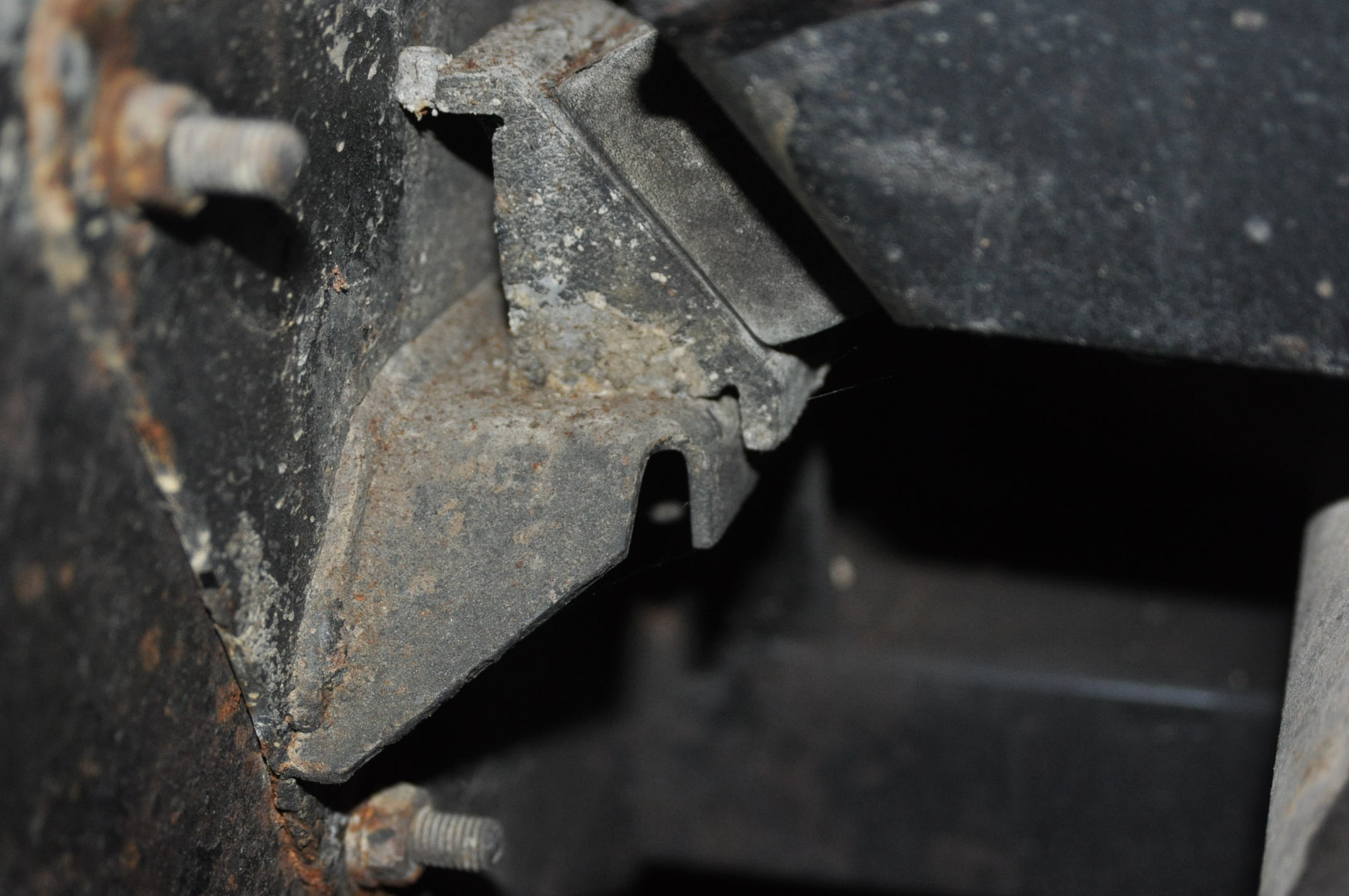

Vu que c'est un ancien VM avec ses boites d'origine j'ai... la fixation directe sur le chassis et la traverse à part boulonnée.
La superbe traverse de Range, admirez, M'sieur dames, ces lignes pures et puissantes
rien n'y est fixé.
On distingue un peu sur la photo 6 de LØLØ deux goujons en partie basse, correspondant à un pan incliné sur le carter de 5 de la boite.
(Au fait LØLØ très joli le PTO avec palier rapporté et arbre vers le treuil...)
A ce niveau sur la mienne il y a un SB et un corbeau rapporté (une sorte de potence en tole repliée) boulonné au chassis qui présente aussi un plan incliné parallèle à celui de la boite.
Le SB de boite Gauche:
Et coté droit c'est juste comme l'a dit Feub, un SB Transfer - chassis par le même procédé avec un corbeau rapporté boulonné.

Passske si les fixations sur boites sont les mêmes (c'est le cas) et que les LT77 et R380 ont la même longueur de carter.... y'a plus qu'à!!
(Même pas besoin de cloche spéciale, non mais! y'en a vraiment qui disent que des conneries quand même..)
rien n'y est fixé.

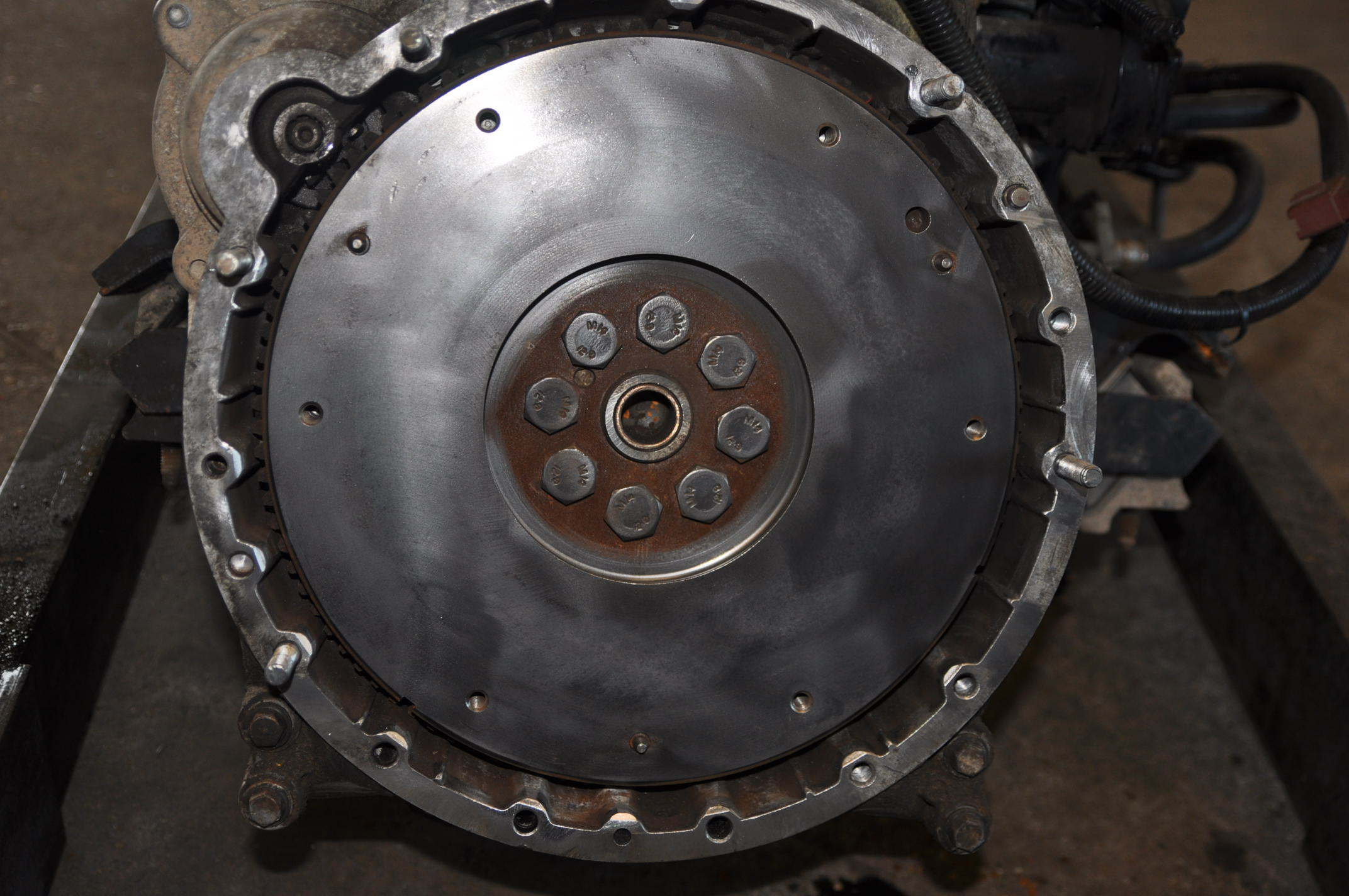

Tu as bien les supports d'origine de VM, avec les silent bloc de VM (eh oui, sont différent de ceux des V8! )
Tu as une bague 'spéciale' dans le vilebrequin, pour compenser la différence de diamètre de la queue de boite entre une boite de Tdi et une de V8 / VM ?

Ben.... là tu me poses une colle!!
L'adaptation n'a pas été faite par moi, difficile à dire!
Quelle est la différence de diamètre? elle est si grande que ca?
Je sens que je vais avoir une surprise en démontant....
On parle de quelle sorte de bague? Une entretoise cannelée coté male et coté femelle qu'on met sur l'arbre?
Tu veux dire que la LT77 type 53A ou 54A a un arbre d'entrée plus petit en diamètre que celui de la 55A qui équipe les Disco 200TDI?
Mais c'est bizarre, il me semblait que le vilebrequin était le même dixit l'ami LOLO http://www.landroverfaq.com/viewtopic.p ... 5TD#p64756
Ou alors il parle d'un 2,5 TD autre que VM...?
