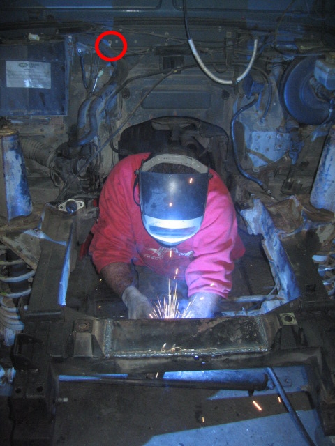

Car pour le coup, je vérifierais C556. C'est une connexion de masse qui est sur le haut du tablier dans le compartiment moteur coté passager.
Il y a beaucoup mieux comme photo pour illustrer ça, mais comme, c'est la première où le point de masse était visible; elle a gagnée le droit d'être publier. :wink:
Ainsi que les fusibles 1; 2; 3 voir l'un des gros fusible du compartiment moteur, mais je ne pense pas.

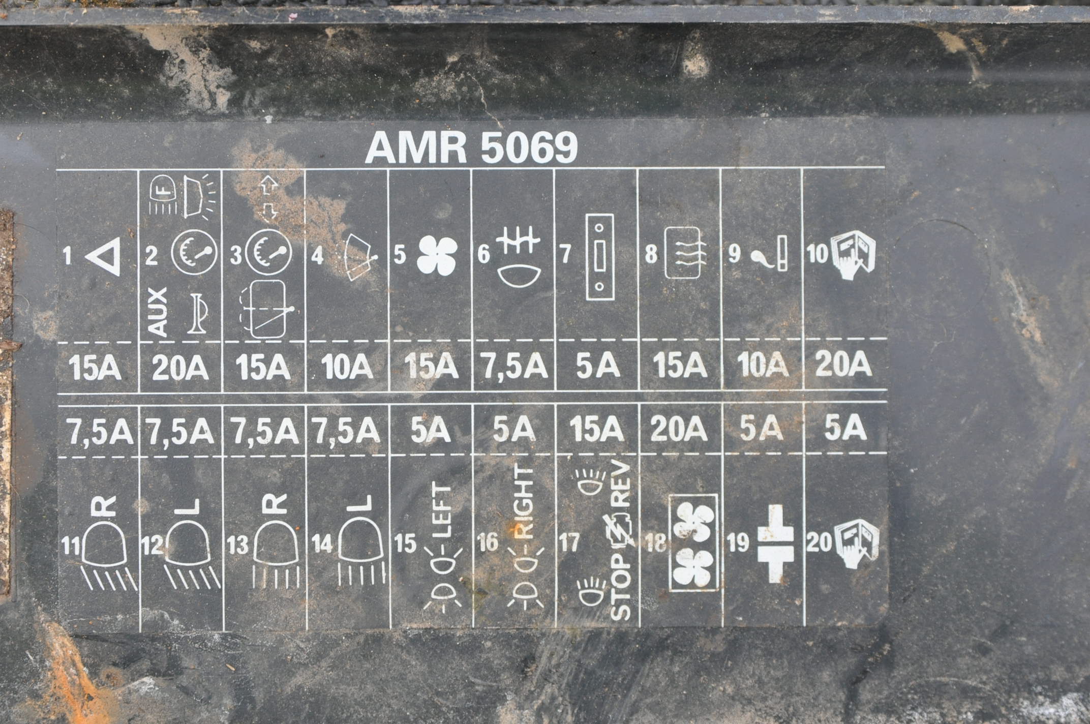

Peux tu nous donner la référence inscrite au dessus de ton couvercle de tableau fusible.
AMR 5069
AMR 3771

Deux fusible de 15A bleu.
Demain je mettrais ce que protege les fusibles concernés.
