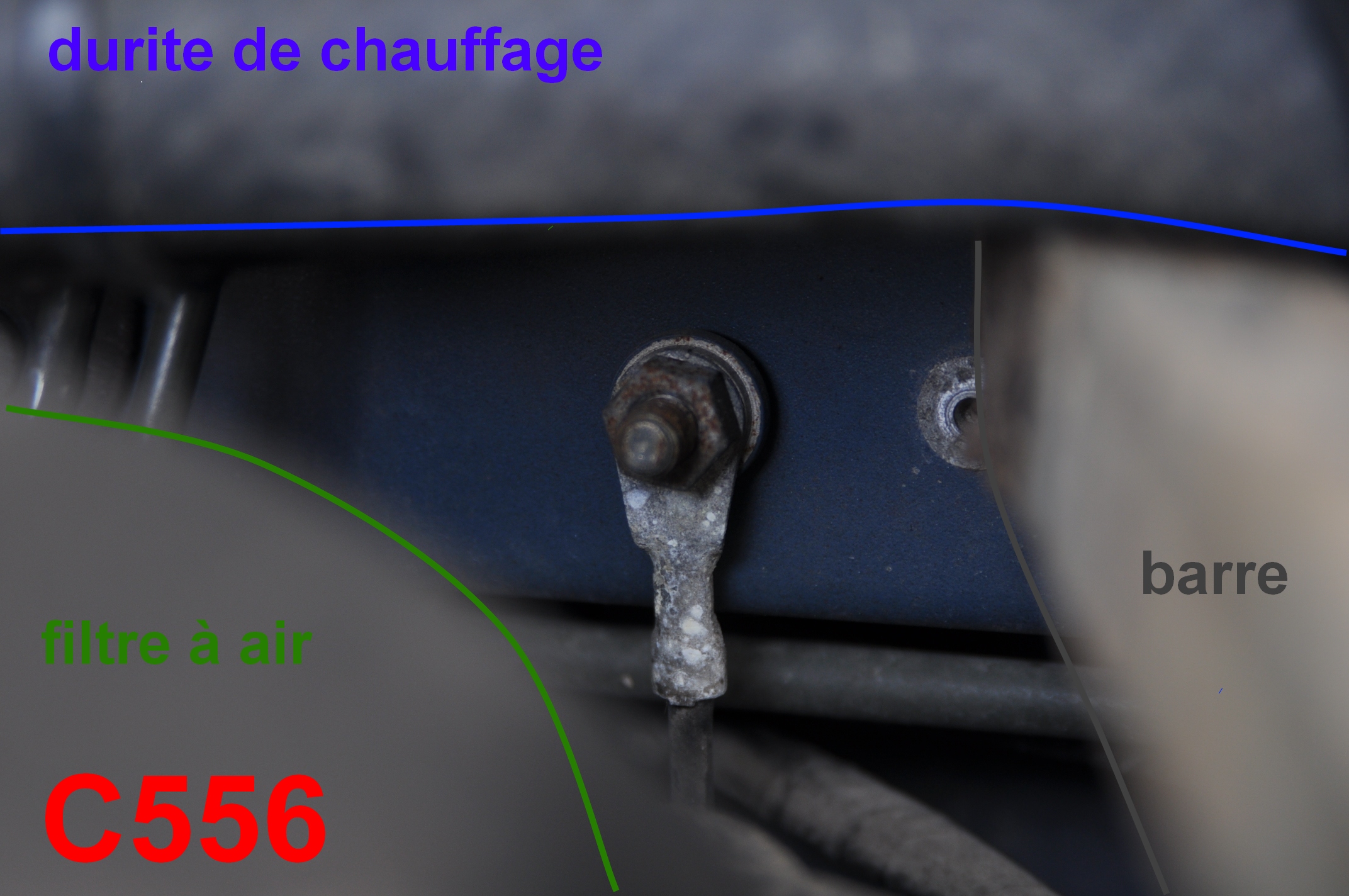

Est-ce en plus de ce que tu as énuméré, ce qui suit fonctionnent ou déconnent?
- pompe de lave glace
- klaxon
-la radio
-la ventilation
-essuis glace
Car pour le coup, je vérifierais C556. C'est une connexion de masse qui est sur le haut du tablier dans le compartiment moteur coté passager.
Il y a beaucoup mieux comme photo pour illustrer ça, mais comme, c'est la première où le point de masse était visible; elle a gagnée le droit d'être publier.
Ainsi que les fusibles 1; 2; 3 voir l'un des gros fusible du compartiment moteur, mais je ne pense pas.
- klaxon
-la radio
-la ventilation
-essuis glace

Re: Problème éléc tableau de bord
The Pater a écrit :té té té téLØLØ a écrit : Il y a beaucoup mieux comme photo pour illustrer ça, mais comme, c'est la première où le point de masse était visible; elle a gagnée le droit d'être publier.![]()
Je m'insurge !
http://www.landroverfaq.com/viewtopic.php?f=21&t=4812
Je n'avais pas vu ou oublié ce thème. J'en ai refaite une autre de plus près, pour la peine. La durite de chauffage, gênait pour voir l’œillet, j'ai dut la maintenir écartée avec une petite barre, le temps de la photo. Abondance de bien...
