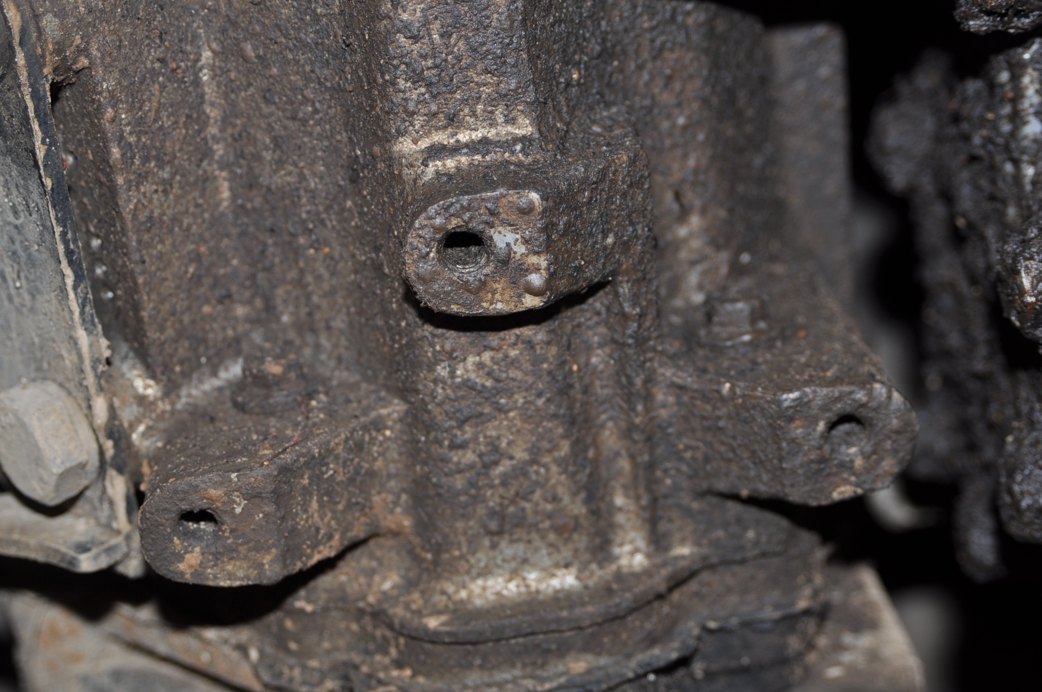

Sous le carter de la R380 il y a les 3 trous comme pour le montage sur le disco 200. Bien que cela ne soit plus d'actualité depuis que j'ai vue les dessous de ta belle.
Les 3 trous taraudés, sous le carter de prolonge de 5 ième d'une R380.

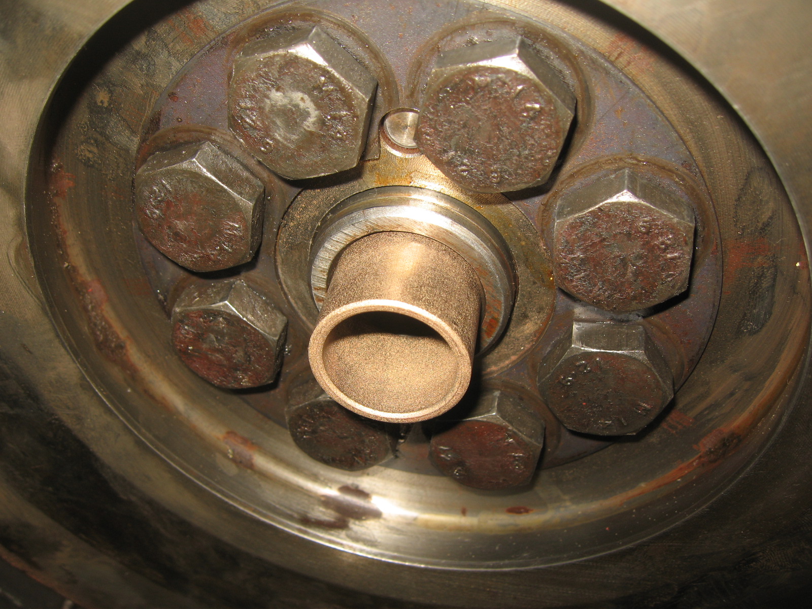

La bague bronze, c'est la même ref pour le 2.5 TD le 200 et le 300. Elle est plus petite sur le VM et le V8
Bague bonze de 200:

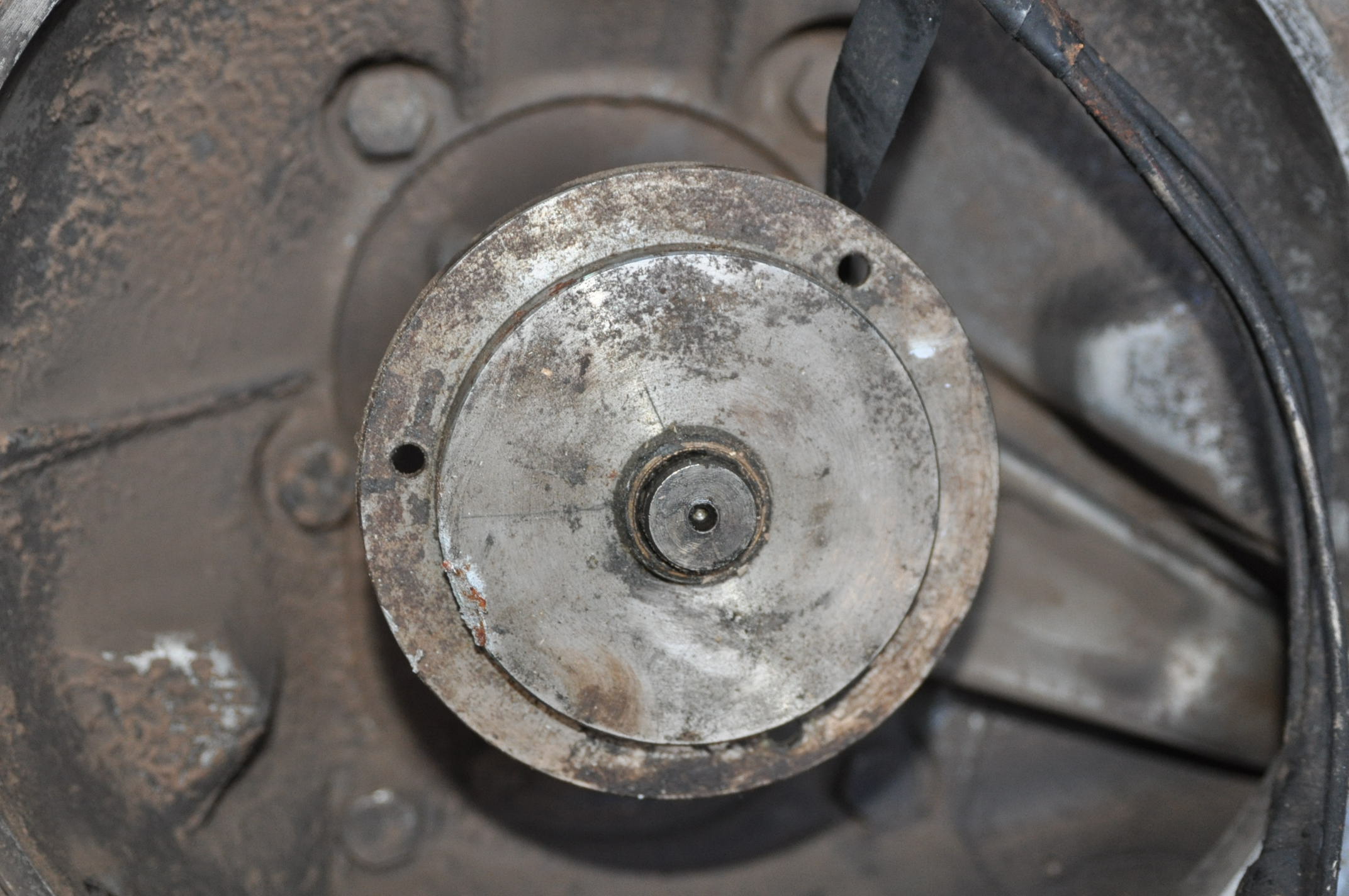

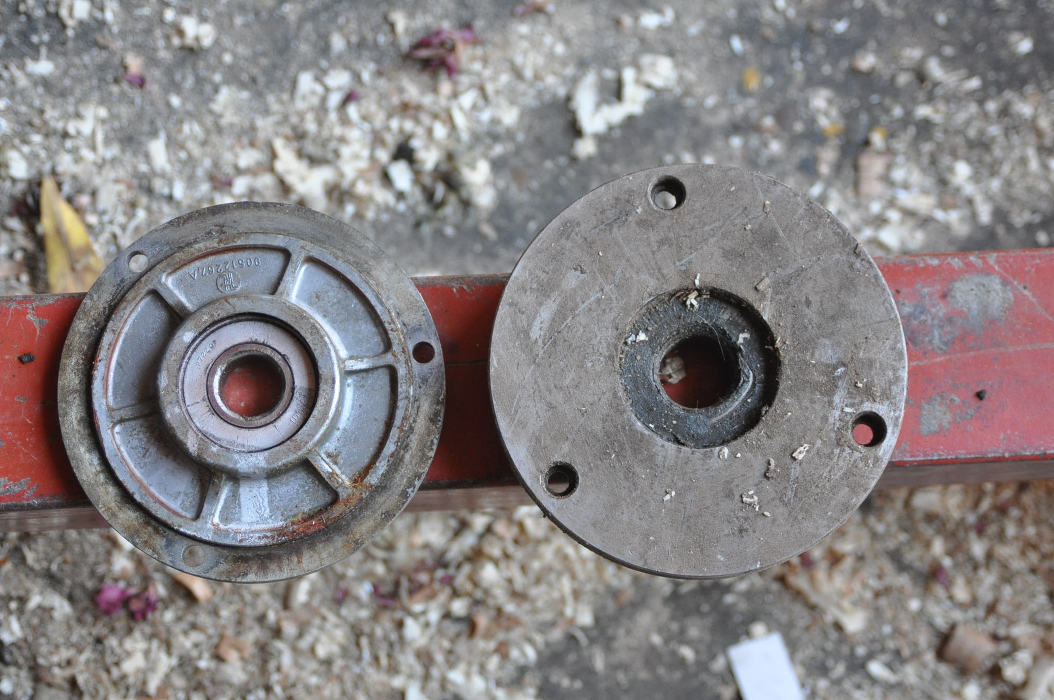

Salut, pour te donner une idée si tu veux adapter un VM sur une boite de land, on sait jamais les champignons Finlandais on l'air pas mauvais. L'une des modification se situe autour de la bague bronze justement.
A gauche pièce VM d'origine, a droite pièce "bricolé" pour monter le VM sur la boite de land. Ce qu'il y a a voir c'est le différence de diamètre et de principe.
La pièce d'adaptation sur une queue de boite LT77.
Volant moteur VM sans l'adaptation en place. Notes au passage la position du démarreur.
Volant VM avec l'adaptation.
Bon je pense que tu seras loin d'une adaptation tordue comme celle là.

Sinon Tönö, oui je parles bien de cette bague, elle sert quand même a centrer l'embrayage quand tu débrayes, pour que le disque soit centré quand tu embrayes... c'est un peu important quand même, sinon a quoi bon la changer quand on change un embrayage? :mrgreen:
Mais c'est surtout que si ta future R380 rentre pas... vérifie la bague :mrgreen:
