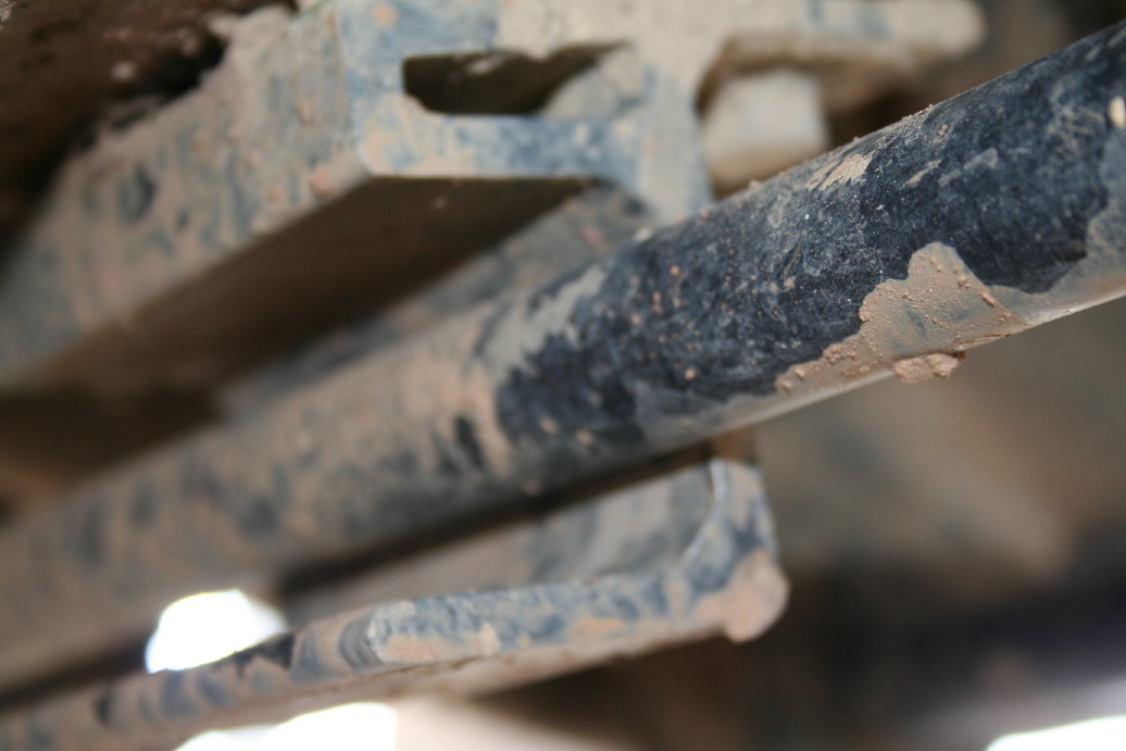

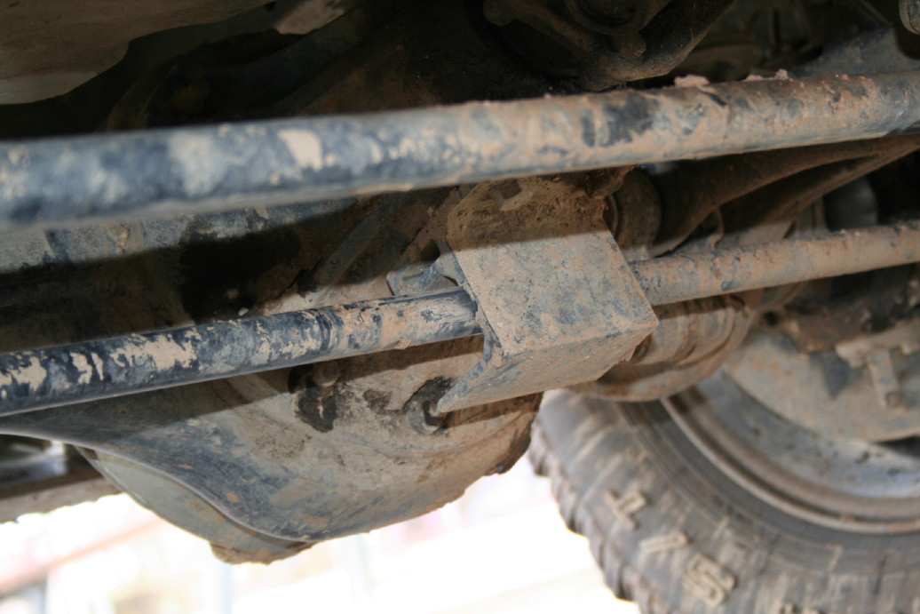

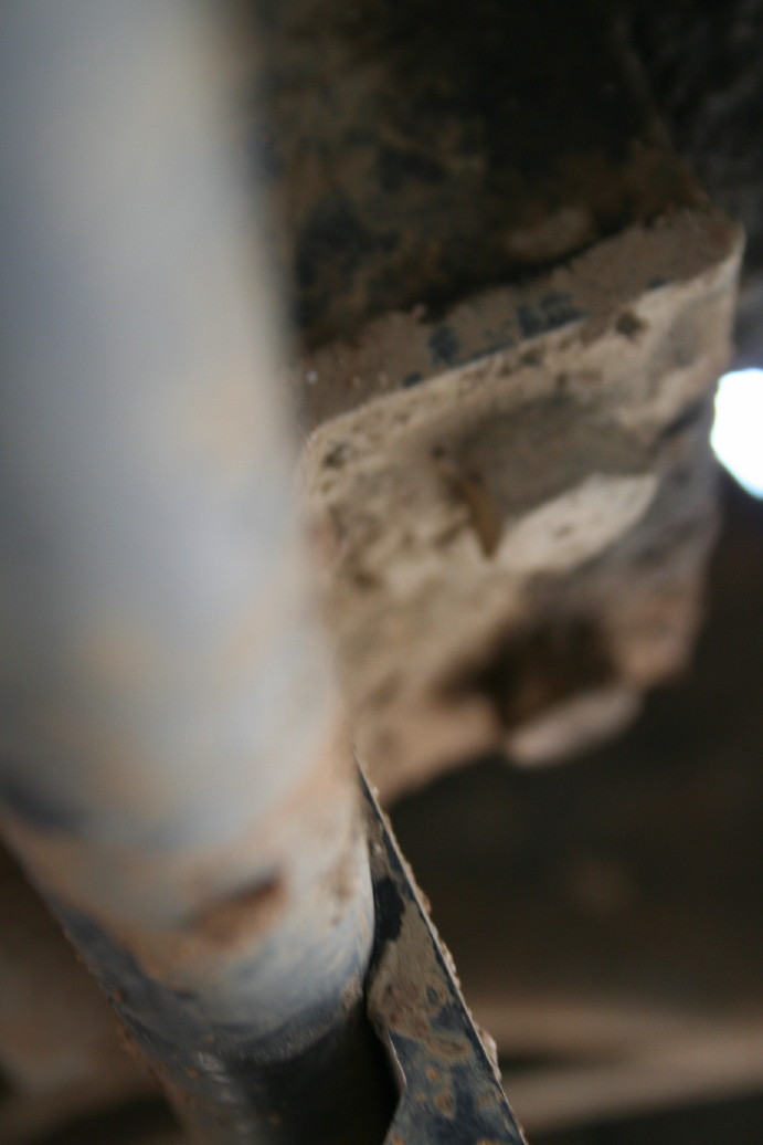

Des photos de la barre d'accouplement d'Arthur (cliquez les pour les voir en grande définition) :
Donc je confirme, elle est clairement tordue par un choc avant.
Soit tu la dépose et la détords à l'ancienne sur ton étau, soit tu investis (pas cher).
En tout état de cause du devrais offrir une protection de barre d'accouplement à ton Def
merci mau pour l'aide photo.
coome vous pouvez le voir en agrandissant les images la piece est vraiement marquèe.

mais dites moi au vue ds photos et vu que depuis 50000km c'est comme cela et au vue que l'usure des pneus est uniforme croyez vous que cela soit necesaire que je la redresse et que je m'enquille un parrallelisme?
Vu le prix d'une barre, et les bienfaits d'un bon réglage avec cet élément en état neuf, je dis (I said ...) qu'il serait vraiment dommage de s'en priver.
Quand au redressement d'une barre tordue, il faut savoir qu'elle est fragilisée et qu'à la première occasion elle va se retordre ... donc, une raison de plus à la changer.
