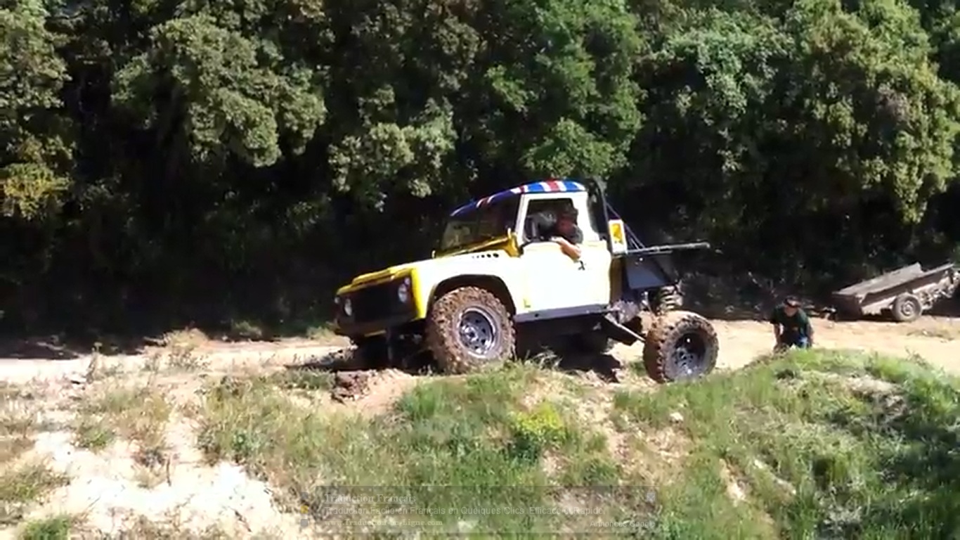

Oui, le pont arrière est un Salys, c'est un HD et il est déjà en 24 cannelures.J'ai même installé des freins à disques.
Je voudrai passer le pont avant en 24 c pour gagner en fiabilité d'autant que la bête est chaussée en 285x75x16.
Une vidéo de la bête en question, c'était ce WE.
http://www.youtube.com/watch?v=tsyB3uqnjMg

Re: Compatibilité des freins
Salut Torero,
Quels débattements!!! impressionnant et ...superbe
