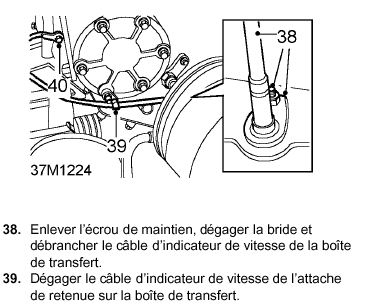

C'est bien un cable rigide qui entraine le compteur km:
Par contre, il ne tourne pas lorsque je roule donc pb entre la sortie de BT (la vis sans fin) et l'habitacle.

Après démontage, le câble compteur vitesse est rompu 30cm avant son arrivée en sortie de BT.
104€ chez LR....
Ce câble ressemble à une gaine de cable de frein de vélo: un ressort métallique très serré noyé dans une gaine plastique souple.
Irréparable en tous cas.
L'enveloppe externe n'as pas souffert.
