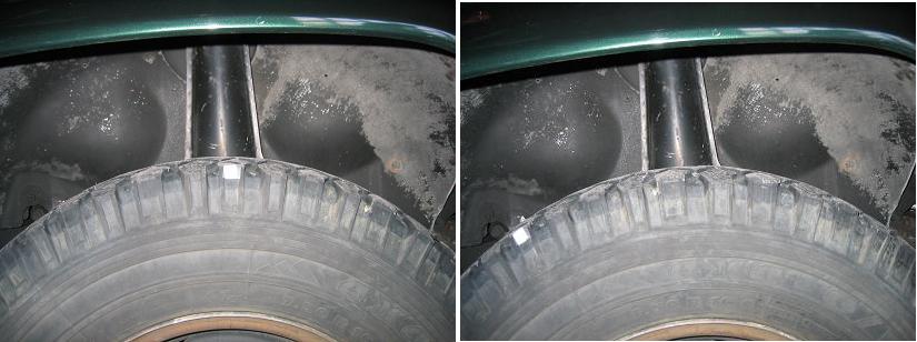

Pas encore eu le temps de tout découvrir et de voir tout ce que je veux voir (boulot...), mais, frein à main bloqué, j'ai levé un coté à l'arrière (pour tester le cric d'origine que je venais de "désouder"... et resouder dans le bon sens, un truc marrant !) et j'ai fait bouger la roue en rotation à la main... Et là je m'interroge... j'ai un jeu en rotation de 10 cm sur le pourtour de la roue (soit env 14°)... Je n'ai encore jamais ouvert un pont et je me demande si cela est bien normal...?? (qqu degrés, OK, mais autant ?)...
Merci si vous avez un avis !!

ça va, c'est pas catastrophique. Le temps que tous les petits jeux se compensent, faut bien ça!
- Messages : 6209
Re: Jeu angulaire roue Def
Salut, jeux tout à fait normal, pas de soucis.
- Messages : 13972
Voici le jeu que tu peux avoir sur un Defender en bon état, roue avant, donc jeu dans diff central pris en compte :

Cool vos réponse, merci tt particulier a The Pater pour la photo ! Je ne m'inquiette donc plus...
