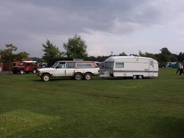

j’espère être dans la bonne rubrique pour ce post ci. En regardant des fotos de Defender sur le net je suis tombé sur une foto qui m'a laissé perplexe
Dans le cas d'une roue en l'air et en situation de croisement, un land (a 4roues) serait incapable d'avancer pour les raisons qu'on connait déjà! mais dans le cas de ce Def 6X6 (avec l'essuie arrière en air) est ce qu'il pourrait avancer ou bien le différentiel enverrait toute la sauce sur l'essuie qui touche pas le sol?

Salut,walidbk a écrit :est ce qu'il pourrait avancer ou bien le différentiel enverrait toute la sauce sur l'essuie qui touche pas le sol?
tout dépend s"il y a un diff entre les 2 ponts arrière ou un simple arbre de transmission

pas de diff entre les deux ponts mais un arbre de transmission

à ta place, je n'en mettrai pas ma main à couper....vise un peu le carter, il peu trés bien contenir un diff à l'une de ses extrémités (comparable au diff central d'une BT)

Oui oui t'as raison ! je verrais bien un ptit diff a actionnement pneumatique ou électrique a l’intérieur
je me lance dans la recherche des fabricants de ce genre de pièces : avec un peu de chance, je trouverais une fiche technique bien détaillée

Le boitier de la photo du 6*6 est ce me semble un systeme à crabotage du pont...

Je trouve le système de Foley bien complexe. Perso, j'aurai vu un nez de pont du côté de la tôle arrière du banjo de pont entrainé par la couronne du pont intermédiaire. L'entrée (en fait la sortie) de ce nez de pont entrainant le pont arrière par un arbre de transmission.Ces nez de pont ne tournant pas de le sens des ponts Rover classiques, je pense que des nez de pont de P38 feraient l'affaire. Bien sur, pour libérer le pont arrière sur route, deux main meneuses débrayables comme sur les Series .
Je trouve que le système de la gear box en plus sur le pont intermédiaire est plus compliqué et certainement plus cher; d'autant plus que l'encombrement nécessite un A frame spécifique.
