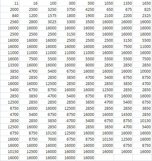

Donc si on regarde la map EGR d'un def en 11x16 (svloe005) ça donne :
en hexa dans le fichier : si on traduit ce fichier en décimal, ca donne : à comparer avec la map fournie par Td5MapEditor : Donc en conclusion, Td5MapEditor n’interprète pas les données du fichier fuel (au moins pour les Map qu'il n'identifie pas !)
Vu que chaque map commence par la définition de la taille de son tableau, on peut imaginer que Td5MapEditor ne décale pas (mais il faudrait quand même vérifier pour en être sur (je me réponds à une des question précédente).
Mais comment donc Gecko a interprété le tableau pour arriver à sa présentation en % de la pédale et monter les RPM jusqu'à 6000 tours ?????
Les % d'ouverture EGR, c'est en % le complément à 16000 divisé par 16000
Suis pommé là
Suis pommé là

Re: Cartographie moteur TD5 - Nanocom fichier .tun
J'me suis fané toutes les map du wizard et y'en n'a pas une qui monte à 6000 RPM
maxi 3500 sur une map de def et maxi 3250 sur une map de disco

Et si comme pour d'autres voitures, l'abscisse du tableau serait la charge de carburant injectée ?
Me suis p't-etre planté ou ECM....ludo59 a écrit :Mais comment donc Gecko a interprété le tableau pour arriver à sa présentation en % de la pédale et monter les RPM jusqu'à 6000 tours ??
J'essaye de prendre 5mn pour revoir ça

Bon...........
Tu as pleinement raison, et j'en connais un qui va encore me dire (à juste raison, je dois le reconnaitre) : laisse tomber ton ECM de m.... et passe sur WinOLS....
Hein, Jean-Luc
Le fichier ci-dessous est corrigé, désolé pour le "fourvoyage" en erreur...
(le pire, c'est que je me suis déjà fait avoir avec les foutus trs/mn, vous l'aurez compris...).
Tu es sur la bonne voie, ne flanche pas
Hein, Jean-Luc
Pourquoi "si" ???????ludo59 a écrit :Et si comme pour d'autres voitures, l'abscisse du tableau serait la charge de carburant injectée ?
Des fois, c'est bien quand c'est simpleludo59 a écrit :Je pourrai bien passer toutes les valeurs à 16000 dans le tableau, mais ce serait trop simple ...
Euh?.... J'ai pas dit ça! .... mais je l'ai pensé très fort! Quand j'ai vu ton tableau, je me suis demandé ou tu avais trouvé ces valeurs! J'ai même pensé a un moment qu'il s'agissait d'une carto Peugeot!Gecko a écrit :Bon...........
Hein, Jean-Luc
Ceci dit, ECM est pas mal pour débuter.... Mais, pour le peu que j'en ai vu, TD5MapEditor me semble supérieur, du moins pour le TD5! Du reste, on retrouve certaines fonctions simplifiées de Ols, dedans!
Je n'ai pas testé, mais je pense qu'une fois définies, il doit être possible de faire un copier, des données d'une carto sous WinOls version démo et coller dans MapEditor... en bénéficiant des fonctions d'éditions de Ols!
Pas faux!Gecko a écrit :Des fois, c'est bien quand c'est simple
Tout à fait! Et si, Ludo, tu fais le lien Ols/MapEditor, ça va être du bonheur pour toi!Gecko a écrit :Tu es sur la bonne voie, ne flanche pas
Pas de problème et merci d'avoir pris le temps de t'y replonger, car là j'en perdait mon latinGecko a écrit : Le fichier ci-dessous est corrigé, désolé pour le "fourvoyage" en erreur...
Car j'ai retenu (peut être par erreur d'ailleurs) d'une de tes inter, que l'abscisse du tableau représenterait la position de la pédale.Gecko a écrit :Pourquoi "si" ???????ludo59 a écrit :Et si comme pour d'autres voitures, l'abscisse du tableau serait la charge de carburant injectée ?
yes, off course. Mais comme je n'arrivait pas à recoller les morceaux avec ton tableau,Gecko a écrit :Des fois, c'est bien quand c'est simpleludo59 a écrit :Je pourrai bien passer toutes les valeurs à 16000 dans le tableau, mais ce serait trop simple ...
y'avait encore un truc à comprendre sur cette map
Merci, merci, mais y'a encore un gros paquet de zone d'ombre .... surtout des map à identifier dans la cartoGecko a écrit : Tu es sur la bonne voie, ne flanche pas
celle des fumées....
Peut être mais comme Td5MapEditor n'a pas identifié toutes les map, jeVolta a écrit :Tout à fait! Et si, Ludo, tu fais le lien Ols/MapEditor, ça va être du bonheur pour toi!Gecko a écrit :Tu es sur la bonne voie, ne flanche pas
