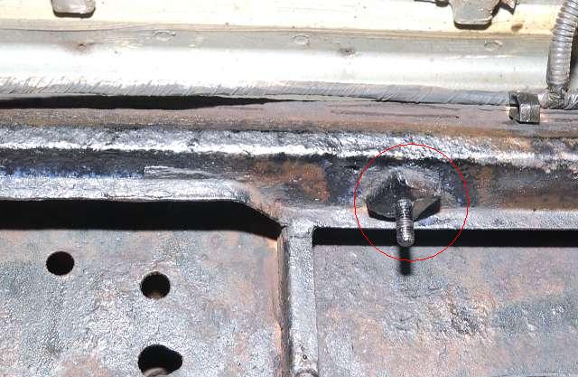

La dépose ne présente pas de difficultés particulières hormis le grippage des 4 points de fixations. Une attention plus marquée sera apportée aux fixations arrieres, copieusement grippées, peu accessibles, de faible dimension donc fragiles (diametre 8 mm), et incorporées à la traverse. Donc pas question de bourriner pour péter le goujon. Aprés plusieurs tentatives, seul le chalumeau aura raison (et le chalumeau sur un réservoir, c'est un peu angoissant...).

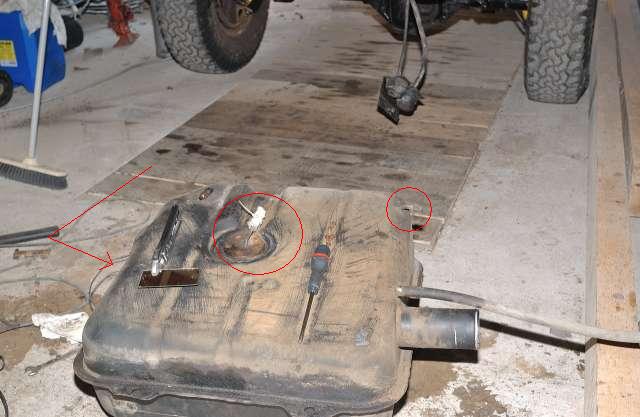

Les fixations avant sont plus simples car remplaçables. Donc rallonge sur la douille de 17, les vis casseront plutot que de se rendre. Comme on a pris la peine de sangler le reservoir sur le chassis, on ne se le prend pas en pleine poire lorsque la derniere fixation rompt. Avant de tout descendre, on défait la goulotte de remplissage et de mise à l'air, la conduite et le connecteur du coté de la jauge. On arrive ensuite à ça:
En haut à droite: conduite métallique bouchée
Au centre: branchement canalisation de circuit de retour
A gauche (fleche): ensemble jauge

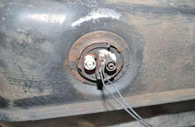

Détail de la jauge:

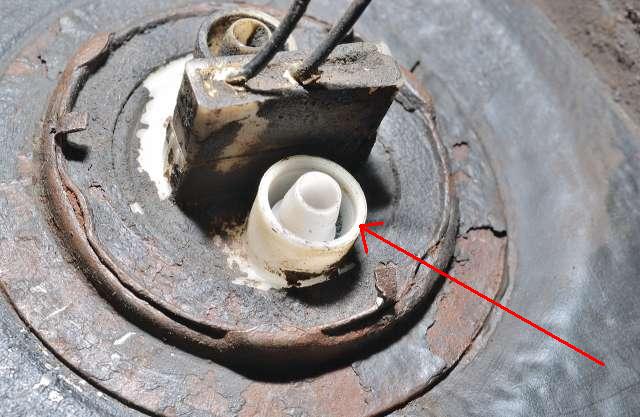

Cerclé en rouge, la connexion de la prise de gazoil.

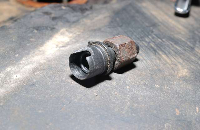

Reservoir en place, il m'a été impossible de défaire le raccord de la conduite d'aspiration de gazoil. Je me suis dit qu'en donnant du mou à la conduite, je pourrai défaire le raccord reservoir démonté. C'était sans compter la loi de l'emmerdement maximum: le connecteur a cassé lors de la descente du reservoir...
Cela se montait la:
On voit un bout de plastic noir au fond.
Cependant, la portée du joint torique ainsi que le "cerclage" moulé de vérouillage sont intacts, je suis trés tenté de remonter comme ça. En effet, la pièce noire ne se détaille pas, cela signifie donc changement de jauge. Vu l'état de l'anneau de serrage, je me passerais bien de venir batailler sur ce terrain.
Le connecteur, dans son environnement, il n'y a qu'à finir de le pousser pour le vérouiller en position:

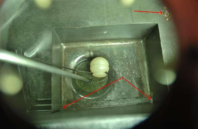

Puisque le reservoir est démonté, j'en profite pour jeter un oeil à l'intérieur:
C'est propre, hein !! Incroyable pour un reservoir de 1998. Bon, il a peut etre été changé...?
On voit clairement le cloisonnage qui fait office de reserve, le point de puisage de carburant, le flotteur de la jauge. Le tube en place est celui qui provient de la jauge. Les fleches jointes montrent 2 trous dans le cloisonnement, qui permettent au carburant de rentrer dans la reserve via les espèces "d'écopes" latérales (véhicule penchant vers l'arriere). Pour info, la conduite de retour aboutit exactement au meme endroit. On peut penser qu'elles sont donc interchangeables.
Voila, reste plus qu'a traiter la corrosion, peindre et remonter.

Comment est fixé le raccord de la conduite d'aspiration de gazoil ?
Seulement emmanché et clipsé dans la prise blanche ou pas?
=> dans ce cas pas la peine de s'embêter à tenter de dévisser les deux 6 pans.... surtout vu la place disponible à cet endroit...

je confirme, l'embout est simplement clipsé sur la partie blanche. L'étancheité se fait par le joint torique.
Attention , l'idée dé-clipser plutot que démonter le raccord olive peut se finir avec un raccord cassé. J'ai eu du bol, c'est pas dit que cela se passera bien à chaque démontage: du plastic qui vieillit 15 ans dans du gasoil, ça devient susceptible...

Pas besoin de démonter le pot, et pas besoin d'une clef plate à cliquet. Il faut deux clefs plate de 14, un marteau et un petit burin bien arrondi pour sortir la jauge.
Par contre, je craint fort que le "déclipsage" de la partie noire ne soit pas la bonne méthode pour désaccoupler la durite de la jauge. Dans ce cas il y a un gros risque de prise d'air. Qui peut se traduire par une petite panne du genre désamorçage de la pompe au bout de trois jours de stationnement, ou au bout de trois km si importante.
D'autre part, jamais je me risquerai à sortir le réservoir sans avoir au préalable démonté la jauge. Il y a trop gros risque de casse du raccord lors de la descente pas toujours bien contrôlé du réservoir.

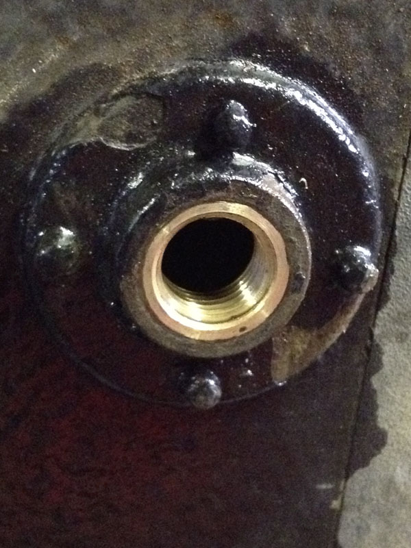

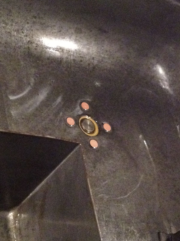

J'ai moi aussi inspecté mon réservoir récemment. Dans le cadre de la restauration de mon Def, j'aimerais monter un réservoir galvanisé. Cependant, je crois que SPI (Spectra Premium Industries) ne fabrique plus ce réservoir : je ne l'ai trouvé nulle part sur le Web. Et je ne connais pas d'autres fabricants de réservoirs de Def galvanisés. Aussi, j'aimerais faire galvaniser le mien, qui est corrodé par endroits, mais pas perforé. Cependant, j'ai remarqué que le taraudage du bouchon de vidange de carburant semble être en laiton, ainsi que l'olive du raccord de réservoir additionnel. Pensez-vous qu'il soit quand même possible de le faire galvaniser ? Voir les photos ci-jointes.
Bouchon de vidange de réservoir de carburant : extérieur
Bouchon de vidange de réservoir de carburant : intérieur

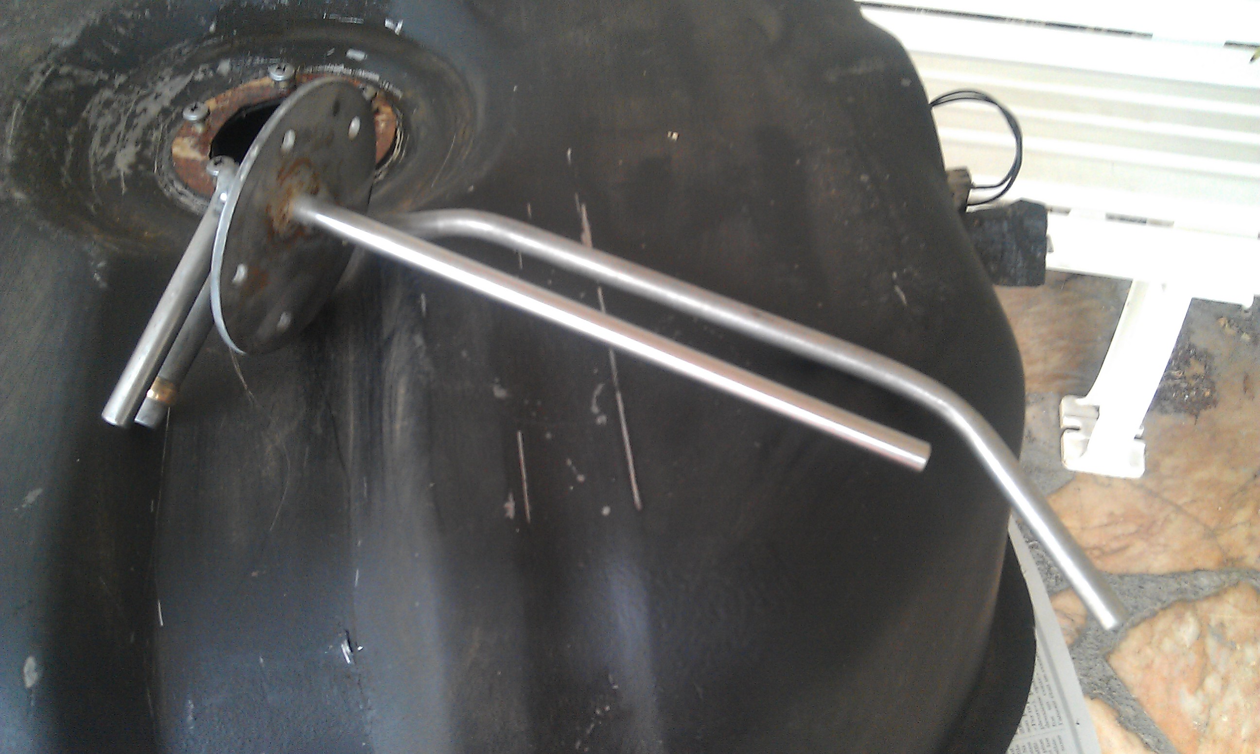

j ai verifie et en effet il desends sur 5 cm environ.
j ai donc decidé de faire souder un deuxieme tube a coté de l autre,pour quelques euros, le reservoir etant au sol.( par contre le joint en liege etant vieux et pas le temps d attendre, je l'ai remplace par un morceau de chambre a air....j espere que ca ira ! ! )

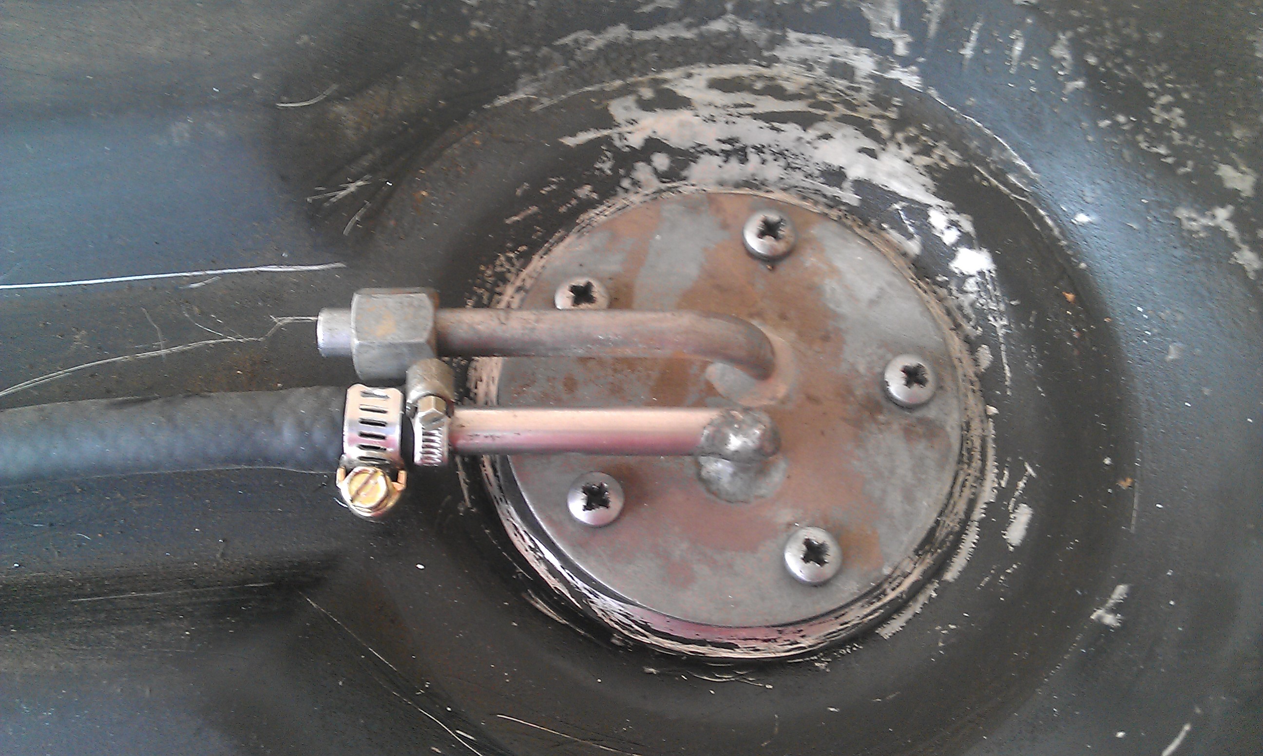

pour ceux que ca interresse j ai pris 2 ou 3 photos. je vais essayer de le mettre ici.....
pour ceux que ca interresse j ai pris 2 ou 3 photos. je vais essayer de le mettre ici.....[/quote]
je ne serait pas du tout confiant avec un morceau de chambre a air
j'en ai fait l'expérience sur un tracteur diesel après une semaine le caoutchouc est devenu tout mou
mais après tout dépend du matériau de la C a A
un silicone type joint de palier Loctite ou autres serait peut plus adapté (tenant aux hydrocarbures)

phelippeau patrice a écrit :.( par contre le joint en liege etant vieux et pas le temps d attendre, je l'ai remplace par un morceau de chambre a air....j espere que ca ira ! ! )
:sm9:[/quote]
+1
j'ai fais la même mauvaise expérience avec le bec verseur du gerican
dont j'ai voulu modifier le joint avec de la chambre a air,
comme toi ca a vite ramolli et devenu inutilisable

au vu des commentaires : re-demmontage ,Loctite 518...et remontage cet aprem ! ! ! !
quand on l'a fait une premiere fois..... 15mn pour le sortir...... pour le remontage,ca.... il faut etre contorsionniste !! ! !
merci a tous
