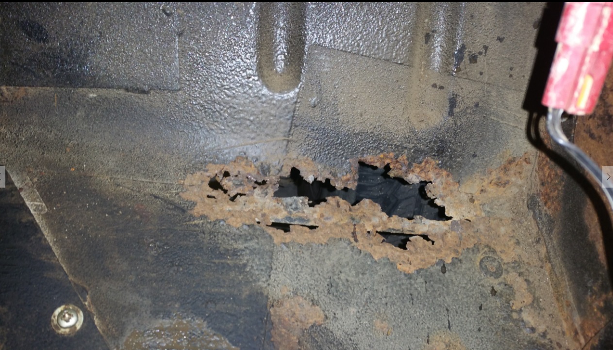

Je me suis aperçu en enlevant les protections en mousse/caoutchouc qu'il commençait à y avor une corrosion importante dans le compartiment passager devant les pieds, et beaucoup d'humidité. Un peu moins côté pédalier. J'ai pas encore gratté à fond, je sais pas si ça va traverser.
Je pensais bien gratter et mettre du rustol si ça n'a pas traversé, vous en pensez quoi ? Il y a quelque chose de mieux à faire ?
Sinon, à votre avis l'humidité rentre par où ?

Que du bien,
Eviter d'enfermer l'humidité.
Chercher l'origine de tes fuites et y remédier
Lis ça, tu auras une idée beaucoup plus précise: Infiltration d'eau (lors de fortes pluies)

Dahu a écrit : Je me suis aperçu en enlevant les protections en mousse/caoutchouc qu'il commençait à y avor une corrosion importante dans le compartiment passager devant les pieds, et beaucoup d'humidité. Un peu moins côté pédalier. J'ai pas encore gratté à fond, je sais pas si ça va traverser.
Sur mon Def, la corrosion est bien moindre, mais j'ai eu le même problème.
Donc, plus de tapis et pulvérisation de Rustol.
Mon conseil : gratte sans forcer afin de t'assurer qu'il n'y a pas de corrosion perforante.

OK je vais faire comme ça, brosse et rustol, je vais noyer de rustol aussi sous la tôle rouillée à gauche qui se soulève car c'est rouillé aussi dessous. En espérant que ça ne perfore pas, sinon on verra. Je crois que je ne mettrai plus les mousses, c'est des nids à humidité ces trucs-là !
j'ai regardé ton lien Lolo, il y a tellement de possibilités de rentrées d'eau ... :sm1:

je rencontre le même problème au niveau des pieds et du tablier: de la rouille qui n'a pas encore perforé et que je commence juste à gratter.
si j'ai bien compris , vous me conseillez tous du Rustol plutôt que du Frameto ?
J'aurai voulu profiter pour changer quelques vis (toutes les vis ?) du plancher et du tablier pour repartir sur des vis inoxydables.

J'ai commencé à gratter et j'ai un trou de la grosseur d'un pouce sur le sol coté passager, je vais maintenant essayer de trouver la meilleurs solution possible pour colmater ça sur le forum :-)
soudure ? mastic ? fibre de verre ?

j'interviens sur ce post car j'ai le même problème sur mon RRC. J'ai une passage de roue qui commence à faire de la dentelle.
Je n'ai pas beaucoup d'outil, ni d'expérience mais j'ai décidé de partir sur la fixation d'une tole pour boucher le trou et de la brasure à l'étain.
Je vais dégraisser avec du dégraissant métaux,
- passer du destructeur de rouille,
- poser ma tole,
- faire ma brasure
- et enfin passer de la peinture noire brillant avec l'antirouille

j'ai fait secher les mousses au moins une semaine...
découpe de la tole perforé
passage à la julien destructeur de rouille un peu cher mais efficace
mastiquage à la fibre de verre 3 couches de fibres
finition à la sikaflex pour une bonne étancheite
logiquement c'est bon pour qq années..

Sur les ranges, les disco, ils mettent une mousse insonorisante et par dessus de la moquette.
Quand on a de la neige plusieurs mois par an, chaque fois qu'on rentre, qu'on sort on rentre de la neige, qui fond avec le chauffage et tout pourri tres vite.
Et si on a un garage chauffé, c'est encore pire.
la seule solution est de tout virer, moquette, insonorisation pour éviter les nids d'humidité, à cela on ajoute le sel sur les routes qui fait pourrir par l'extérieur... et faire tous les ans un traitement antirouille.
Ils ont mis une sorte de plastique sur le métal, la rouille se met dessous et perfore les dessous de caisse, les longerons, les nez de pont, passage de roue...
Donc si on veut le garder, il faut peu rouler l'hiver et au printemps chasser la rouille dedans et dehors.
Pour ces raisons, on voit rarement un land de plus de 10 ans au Québec. Ils partent tous en morceaux... châssis compris !
