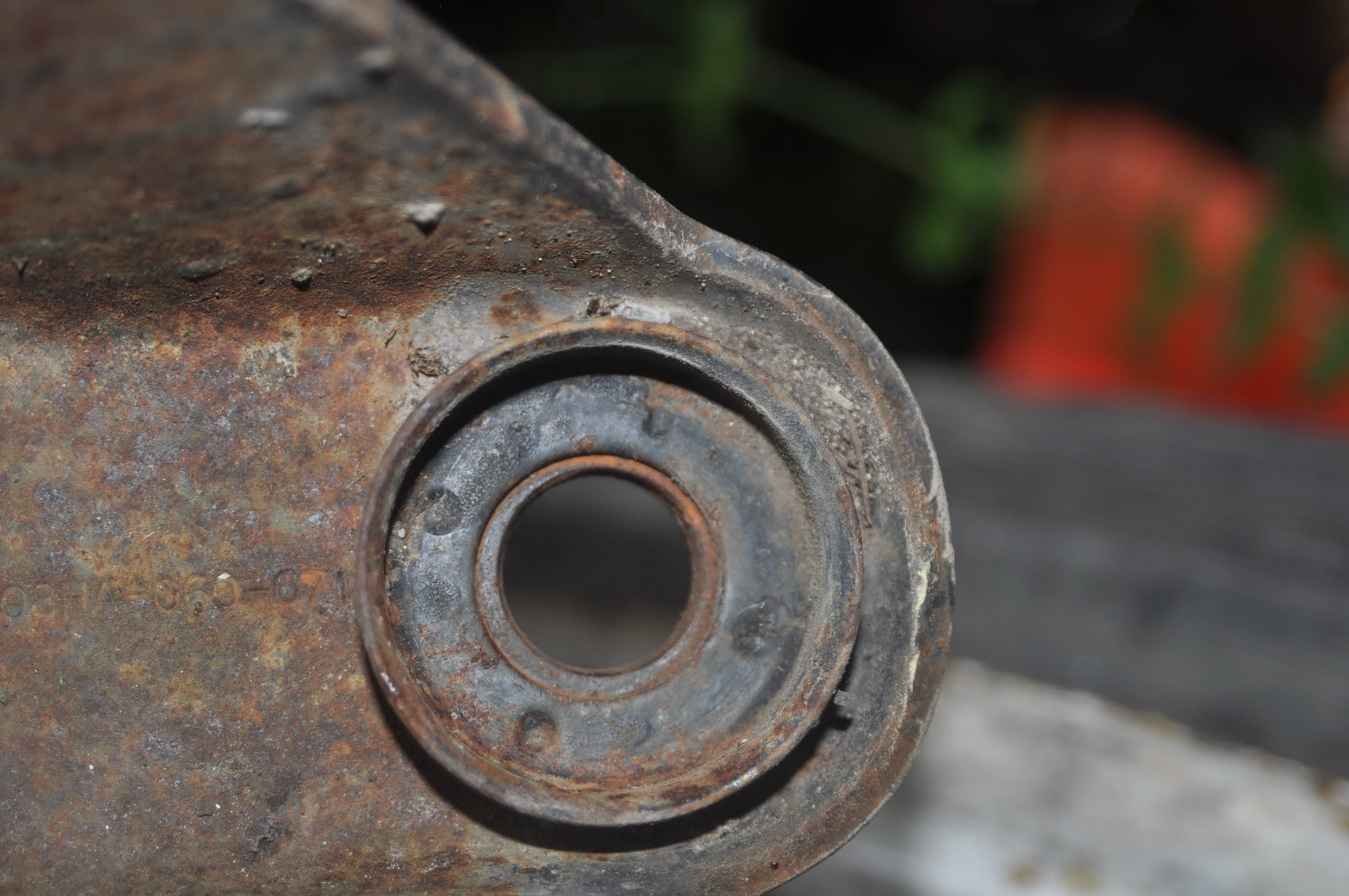

Tönö , je ne suis pas entré dans les détails ; en voici : j'ai fabriqué ces coupelles en soudant une "tranche" de tube sur une rondelle épaisse d'amortisseur, celle qui se place juste en dessous de l'amortisseur, concavité vers le haut ; il n'y a donc aucun jeu entre le trou de la coupelle et la tige de l'amortisseur. Ces rondelles, celle qui est au début de la tige et celle qui est tout en bas, juste au-dessus de l'écrou sont très épaisses, peut-être plus que le support lui-même ; celui-ci est donc enserré entre 2 des ces rondelles, les risques d'ovalisation du trou du support me paraissent nuls.
C'est en lisant ce topic que j'ai appris l'existence de ces coupelles en tant que "parts" ; si je l'avais su, je ne les aurais peut-être pas fabriquées.
[attachment=0]CoupelleW.jpg[/attachment]
Mon Land ne fait que du TT et des parcours de liaison, 2/3-1/3, été comme hiver, une fois/an en Afrique et 5 fois/an en Europe.
Très peu en France....Et lorsque je roule dans la neige, c'est sur des pistes ; le problème du salage ne se pose donc pas.

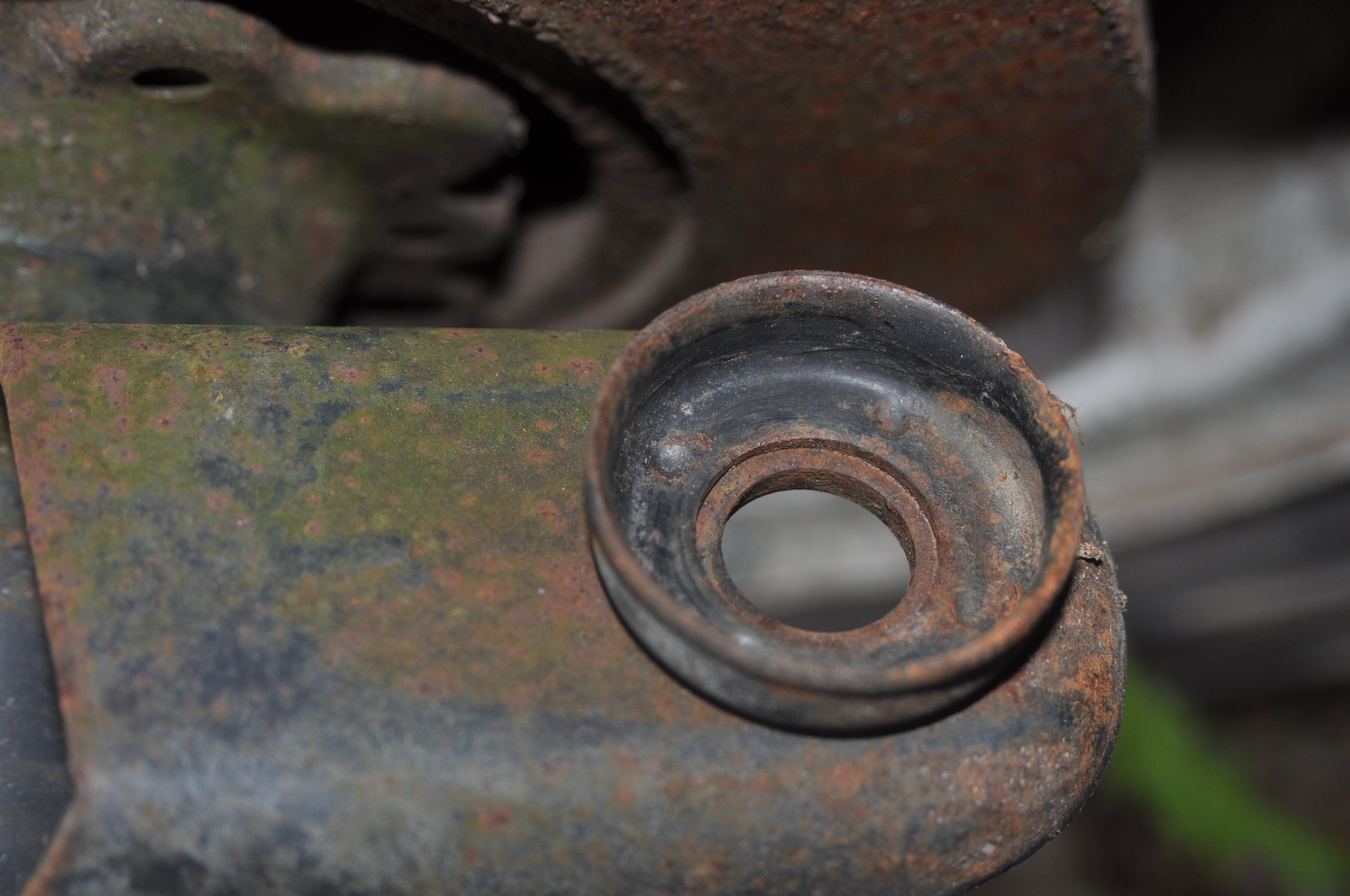

Salut, détail des coupelles soudées sur un pont AR de 130 Td5 de 2000.
Celle du dessus
Celle du dessous. Bon, c'est claire qu'avec un burin bien affuté, on peut faire sauter les quatre points de soudure par point si nécessaire.
Je pense que pour les defenders la date charnière de l'apparition de ces coupelles se situe entre le 300 et le Td5.
En 96 sur le 110 300 pas de coupelle fixe non plus. Tiens je m'aperçois au passage que les coupelles sont montées n'importe comment, sachant que la précédente propriétaire faisait faire sont entretien en concession dans le sud à coup de gros dollars :( ...

LØLØ a écrit :Salut, détail des coupelles soudées sur un pont AR de 130 Td5 de 2000.
Celle du dessus
Maintenant reste à savoir si on trouve ces coupelles en pièces détachées, et tous les intéressés pourront se faire leur petite amélioration maison avec de la pièce d'origine! :wink:
Tönö
