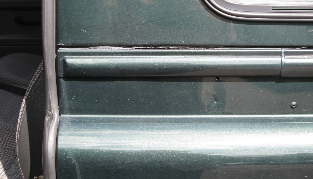

Que pensez vous de ces soudures apparentes sur la carrosserie d'un def trés récent que je n'ai pas résisté à prendre en photo?
C'est d'origine ces horreurs?
je précise que sur un même côté, il y en a une à l'avant et une à l'arrière du passage de roue arrière 8)

Re: soudures bizarres sur côté def tout neuf
Message non lu par POLAK »
ça devait être la fin de la baguette et le début d'une autre !!!!
mais c'est vrai que ça ne fait pas très PRO !!!

POLAK a écrit :ça devait être la fin de la baguette et le début d'une autre !!!!
ça peut pas être d'un seul morceau ce bout?
POLAK a écrit :mais c'est vrai que ça ne fait pas très PRO !!!
+1
J'ai toujours vu ça sur les 110SW.
Par contre vu la gueule du cordon, le vieux John a du partir à la Retraite, et le jeune qui l'a remplacé a encore un peu à apprendre :mrgreen:
:shock: C'est une honte de présenter en concession une bagnole à ce prix, et dans cet état. Ils n'apprendront jamais rien ou quoi ??? :?:

Salut Kebir
kebir31 a écrit :J'ai toujours vu ça sur les 110SW.
bon ok pas remarqué ce truc jusque là :?
kebir31 a écrit :Par contre vu la gueule du cordon, le vieux John a du partir à la Retraite, et le jeune qui l'a remplacé a encore un peu à apprendre
c'est effectivement ce qui a fait que je viens juste de remarquer la chose :mrgreen:
kebir31 a écrit : C'est une honte de présenter en concession une bagnole à ce prix, et dans cet état. Ils n'apprendront jamais rien ou quoi ???
iant qu'il y aura des bip bip pour acheter.....mate aussi les points de soudures électriques
zoomez c'est eloquant!!

nanard833 a écrit :Salut,
Le fichier joint Photo0392.jpg n’est plus disponible.
Le fichier joint Photo0393.jpg n’est plus disponible.
Salut, tous les lands ont cette soudure depuis le premier série II fin 58 début 59. Elles servent à fixer les angles du ceinturage de benne, de ce fait il y en a toujours 4 sur un 90 ou 110 standard, les 130 et HCPU étant des cas particulier. Un processus de fabrication qui a plus de 50 ans. Je ne sais pas si il y a encore beaucoup de marque ou même de modèle de véhicule qui peuvent se targuer d'une telle longévité. Nous roulons dans un musé de technologie encore vivante. Personnellement, je n'en pense que du bien. Pour ceux qui seraient passé au travers d'une page de la petite histoire lire ce thème: Couleur vert du logo Land Rover certes, il est long, il part en vrille, mais historiquement intéressant de ce point de vue.
Sur 300tdi de 1996
Sur un 2,5D de 1986
Messieurs, on pardonne a nos femmes et elles nous pardonnent, on peut bien aussi pardonner à nos land. Heu??? Qu'est-ce que la définition du pro? Elle tient bien la soudure non? Du moment que les coins sont bien alignés ça va, car ce n'est pas toujours le cas, certain sont légèrement décalés. Un véhicule de ce prix là oui, sinon il couterait le double, et ne pas oublier que ce sont des véhicules prévus pour bosser dans une carrière ou au fond des bois, on ne va tout de même limer pas les soudures sur une pelleteuse. Si vous voulez un engin racé sans vis, ni soudures, ni rivets, il faut prendre un evoque, pour pas tellement plus chère en entrée de gamme.

Sacré LØLØ, je savais que ça te ferais réagir cette soudure à 2 balles mais tu as raison au fond, c'est adapté à l'usage pour lequel on le destine: tout sauf les terrasses de bistrots! :sm9:

LØLØ a écrit : Messieurs, on pardonne a nos femmes et elles nous pardonnent, on peut bien aussi pardonner à nos land. Heu??? Qu'est-ce que la définition du pro? Elle tient bien la soudure non? Du moment que les coins sont bien alignés ça va, car ce n'est pas toujours le cas, certain sont légèrement décalés. Un véhicule de ce prix là oui, sinon il couterait le double, et ne pas oublier que ce sont des véhicules prévus pour bosser dans une carrière ou au fond des bois, on ne va tout de même limer pas les soudures sur une pelleteuse. Si vous voulez un engin racé sans vis, ni soudures, ni rivets, il faut prendre un evoque, pour pas tellement plus chère en entrée de gamme.
Pas d'accord.
Ce que j'écrivais sur le ton du clin d'oeil sur le vieux John n'est pas complètement inventé.
Dans l'industrie on fabrique des machines, et la fluidité, sur une machine, on s'en fout, ok. Sauf que une machine, il on veut pouvoir surveiller son état (corrosion, fuites), il faut pouvoir la garder propre. Donc on la peint, si possible avec une peinture résistante et facile à nettoyer. Et une soudure qui dépasse, ça accroche les saletés, ça fait du travail en plus au nettoyage.
Mais surtout, concernant le Defender, un professionnel (artisan, armée ou entreprise) qui achète ce véhicule a toutes les chances d'être observateur de la qualité technique d'une réalisation. Une soudure foireuse, il la remarque, et se dit: "eh ben punaise, si c'est le même charlot qui a soudé le châssis, on est bien avancés" ... et il aura raison. Une soudure foireuse a toutes les chances de ne pas tenir dans le temps.
Tout le monde n'a pas la chance de vivre dans le fabuleux monde des bisounours, ou tout ce qui est sale est beau, et ou le land est Dieu.
J'ai fait mon semi-apprentissage chez un fabricant de machines-outil (rectifieuses centerless) en Bavière (on ne rit pas 8) ). Leurs machines sont exportées dans le monde entier, je crois même que chez le Pater ils en ont :mrgreen:
Bon bref, les éléments que je fabriquais, je les faisais selon un plan, avec des côtes. Ben si les côtes étaient respectées, mais que la pièce n'avait pas un bel aspect, quelle que soit la raison, elle était à refaire. Parce que l'image de l'entreprise passait par cette attention au détail, cette rigueur extrême il était impératif de la perpétrer. Les clients à l'étranger achetaient du "Made in Germany" et il y avait un minimum, c'était non négociable.
