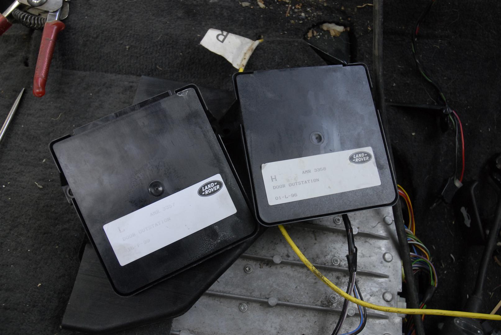

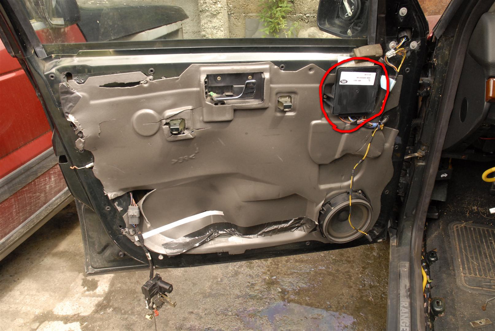

Une fois un peu rangé, état des lieux intermédiaire La porte de gauche, sans sa garniture On remarquera la "door outstation" (entouré de rouge).
Ce module sert à réduire le nombre de fils du faisceau portière. En effet, dans la portière, il y a un nombre élevé de fonctions: moteur lève-vitre, 3 haut-parleurs, deux moteurs rétroviseur, chauffage rétroviseur, moteur fermeture, inter clef, inter gâche, lampe de flaque (traduction mot à mot) ... donc énormément de fils qui passent dans une zone de mouvement (ouverture/fermeture de porte). On a préféré réduire le nombre de fils et faire passer les infos sous forme de signaux (fils redondants il me semble), qui sont ensuite décodés par les "outstations", et qui alimentent ensuite les différents organes.

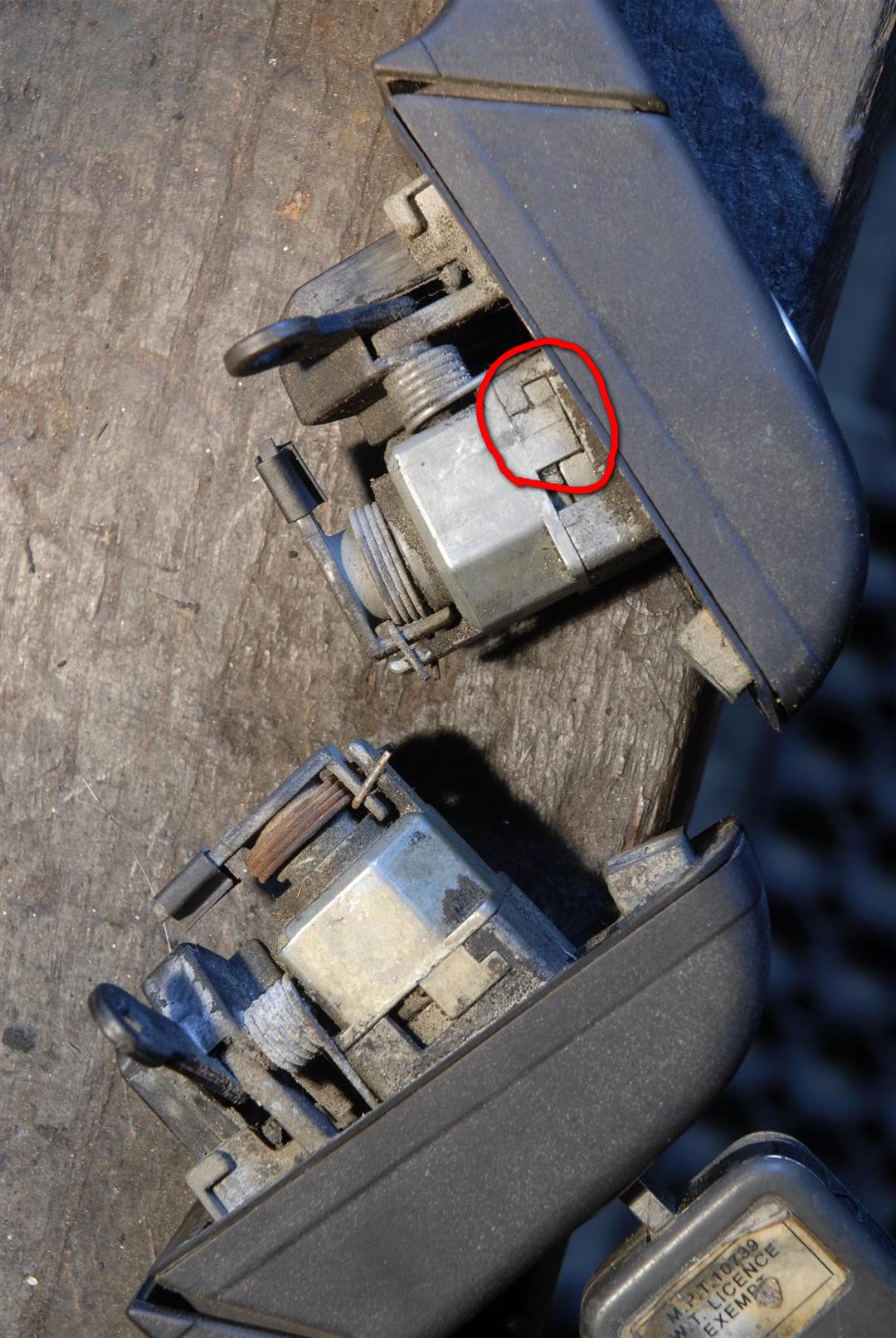

Je démonte donc les poignées gauche du véhicule récepteur, et droite du donateur: On voit que le carter de barillet est assemblé de façon "baïonette", mais impossible de trouver comment arriver à le faire tourner.
Le manuel dit de simplement enlever la vis, et tout vient.
Ouais ... sauf qu'il n'y a pas de vis
Il m'a fallu cherche longtemps pour arriver à trouver un forum UK ou il est expliqué qu'en fait il s'agit d'une goupille mécanindus, qu'il faut percer pour le démontage. Une fois percée, effectivement, le carter de barillet s'ouvre comme par magie ... sur celui de la porte de droite.$
Car ... la poignée de gauche est symétrique, sauf la baïonette, qui elle, tourne dans le même sens.
Donc l'axe du mécanisme d'ouverture deporte empêche la baïonette de tourner, il faut le détruire.
Je ne veux pas le détruire, car je ne sais pas si cette pièce est détaillée (je n'ai pas de parts pour le P38), me voilà donc coincé

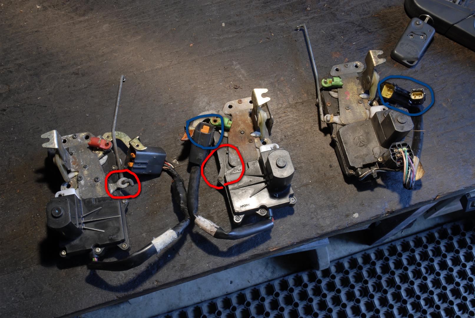

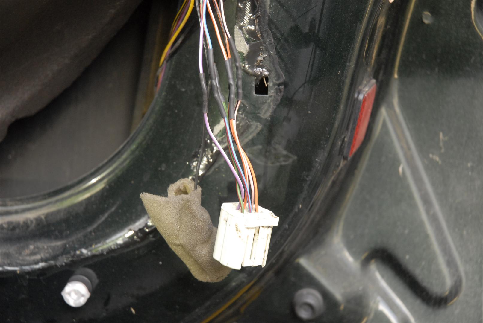

Je désosse donc la porte avant droite, et vérifie le faisceau de cette dernière, il contient bien le même nombre de fils que celui de gauche. Ouf, il devrait donc pouvoir transmettre le signal.
Je démonte donc les gâches des deux portes pour les comparer: A gauche la gâche de la porte conducteur du LHD, on voit bien la commande du barillet.
Au milieu la gâche de la porte passager du LHD, pas de commande, et un fil de moins sur le connecteur.
(on parlera de celle de droite plus bas)
J'inverse donc les deux gâches, je rebranche la batterie, et là, oh magie, en faisant bouger la commande du barillet, j'ai toutes les portes qui se ferment et s'ouvrent.
Immédiatement, je fais un test de resynchronisation de ma télécommande (donc la clef du RHD, qui va avec le neiman et le BeCM).
Le manuel dit: "appuyer sur la télécommande comme pour ouvrir ou bien fermer la voiture, et dans les 30 secondes, utiliser la clef pour manuellement ouvrir ou fermer". Je tente donc une ouverture par télécommande, rien ne se passe. Immédiatement, j'actionne à la main ma commande "barillet" sur la gâche de droite, et je re-teste la télécommande ... ça maaaaarche !!!
Donc: si je veux pouvoir fermer et ouvrir la voiture, il me faut une gâche de droite avec la commande "barillet".
Pas de soucis, je démonte donc celle de mon RHD, à droite sur la photo:
Sauf que ... il est d'une génération plus ancienne, le connecteur n'est pas le même
Coup de bol, les fils ont le même codage couleur.
Donc, quelques épissures: et un test: ça marche toujours.
YESSSSSS !!

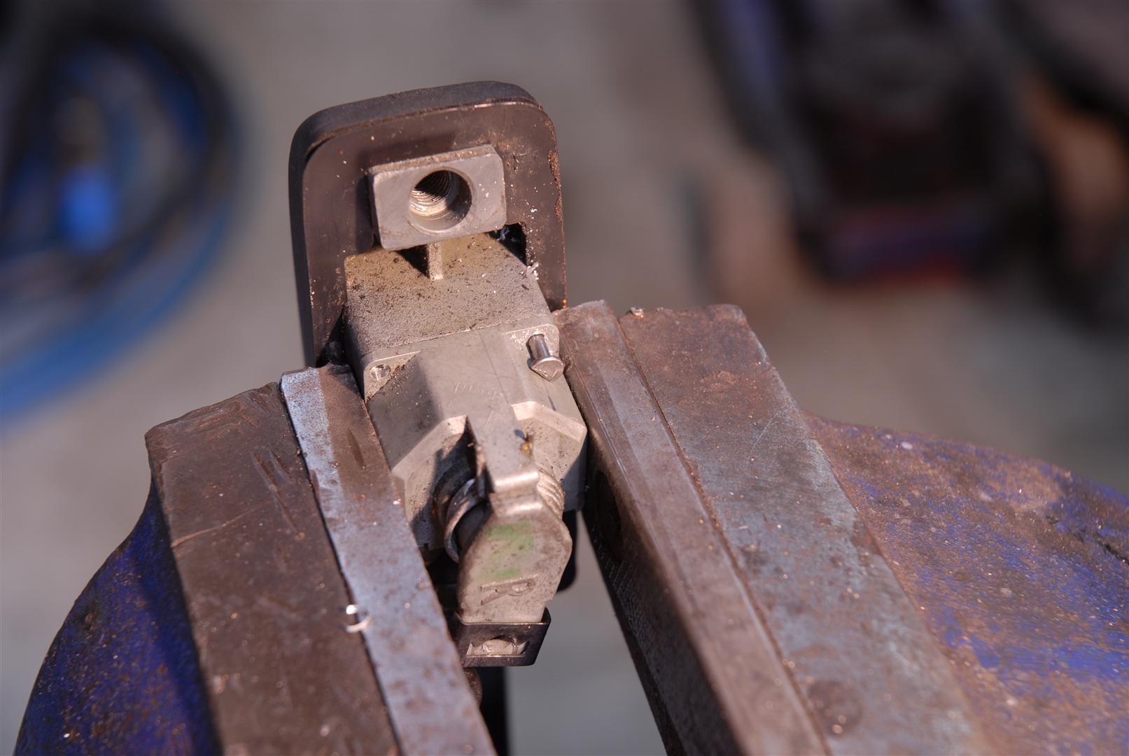

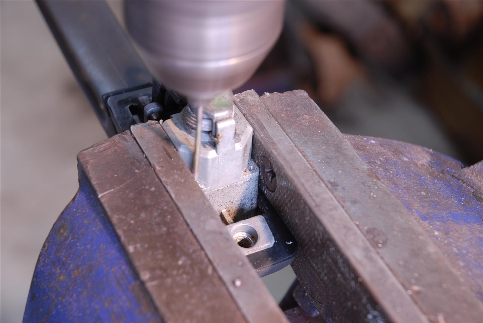

Reste à réparer mes carters de barillet, puisque j'avais percé les goupilles mécanindus pour rien.
Je perce un autre trou à 2mm une pointe du bon diamètre et ouala Une petite note concernant les "door outstations".
Il existe deux modèles, comme pour les BeCM, un modèle L (low) et un modèle H (high). Sur les BeCM, cela concerne le nombre d'options qu'il est capable de gérer, et d'après ce que j'ai compris il vaut mieux un "H" car il pourra toujours remplacer un L, alors que l'inverse n'est pas vrai Sur ces modules de portière (AMR3357 pour le L et AMR3358 pour le H), je ne sais pas quelle est la différence. Mes deux véhicules sont des modèles DSE et ils ont les mêmes fonctions dans les portières, et pourtant le 96 RHD a des modules H, alors que le 99LHD est en L. D'après ce que j'ai pu lire ils sont identiques gauche/droit, mais non compatibles entre H et L.
Par mesure de précaution, j'ai donc monté, à droite, le H de 96, mais ça fonctionnait aussi avec le L.
Donc je ne sais pas.
Grand moment de solituuuuude
Sous le regard un poil moqueur de Pasha
YESSSSSS !!
