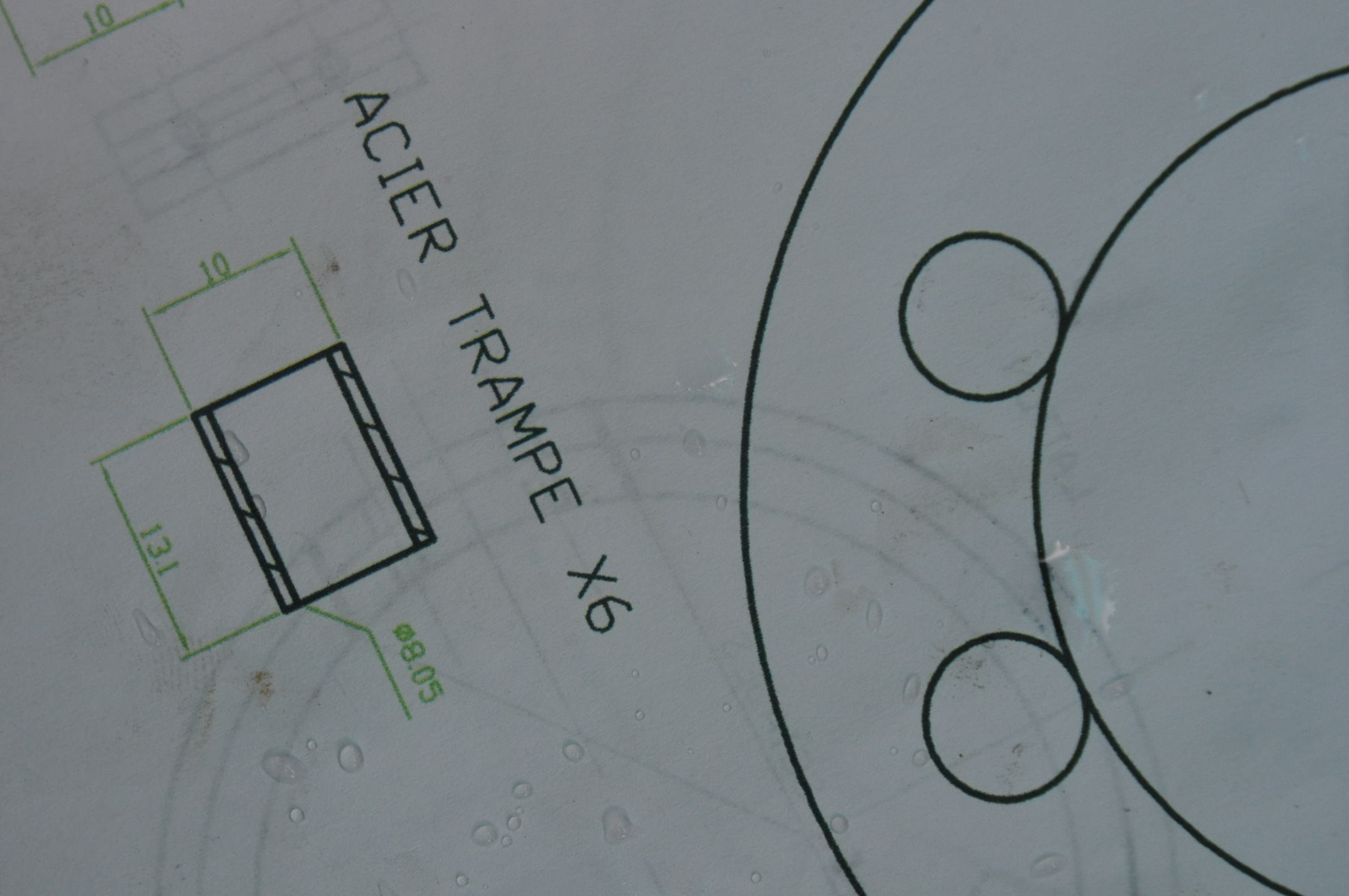

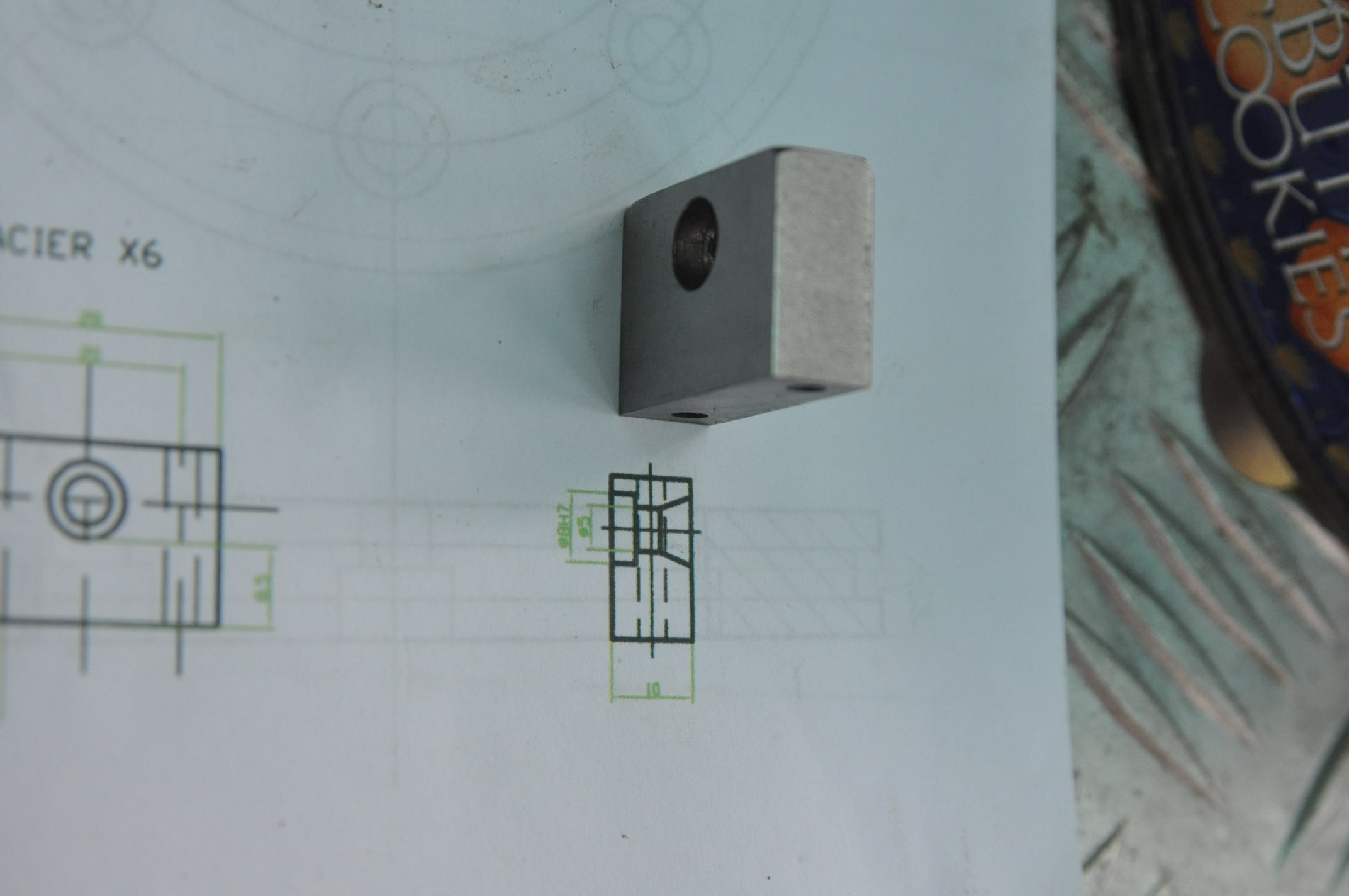

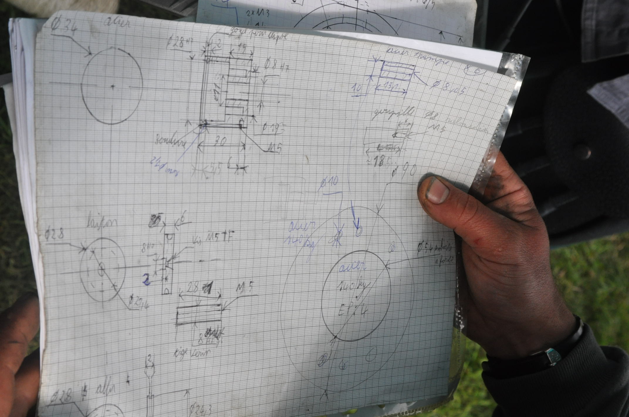

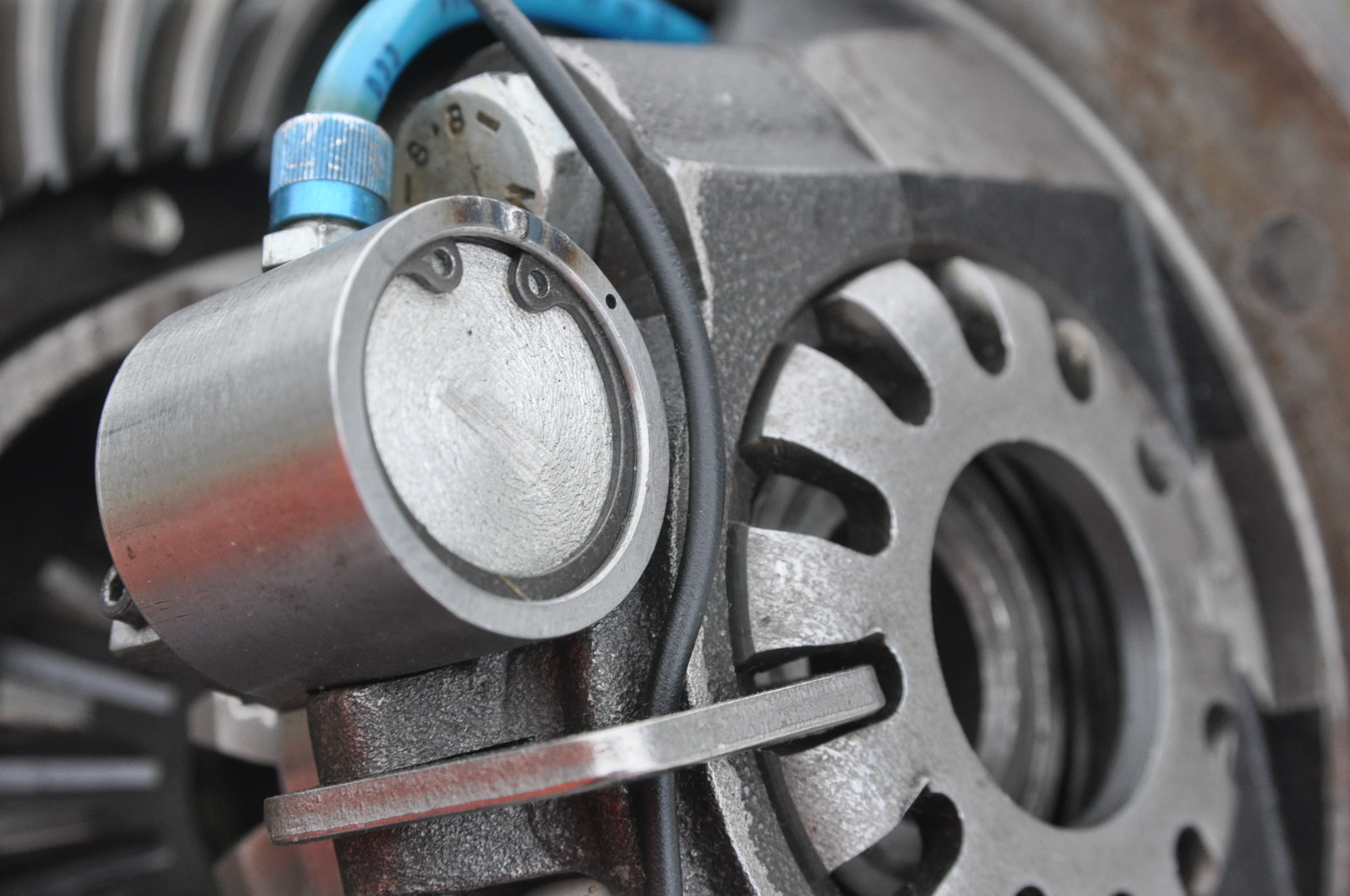

Donc quelques images pour calmer ton impatience. Le fait qu'il n'y ai pas de réponse ne justifie pas que cela soit une con..rie, ce n'est pas le genre du forum loin s'en faut.
Donc pour pat60 qui nous fera les commentaires après analyse:
1)La tige d'acier établi le contact à la masse du voyant de blocage de différentiel de pont, lorsque celui ci est enclenché. 2) 3) 4) 5) 6) 7) 9) 10) 11) 12) 13) 14) A noter, le petit point de soudure bouche un trou d'usinage de passage d'air. 15) 16) 17) 18) 19) 20) 21)Cela commence toujours comme ça... 22) Puis cela continu comme ça... 23) 24) A noter que les goupilles RABOURDIN sont montées avec un jeu résiduelle, ce sont elles qui bloquent leur nombre aurait pu éventuellement être augmenter. 25) 26) 27) 28) 29) 30) 31) 32) 33) 34) 35) 36) 37) 38) 39) 40) 41) 42) 43) 44) 45) 46) 47) 48) 49) 50) 51) 52) 53) 54) 55) 56) 58) Fourchette inachevé, en phase d'usinage. 59) 60) 61) 62) 63) 64) 65) 66) 67) 68) 69) 70) 71) 72) 73) 74) 75) 76) 77) 78) 79) 80) 81)Outil taillé maison, pour la circonstance. 82) 83) Et enfin la main du concepteur Christian , a qui je rends hommage et que je remercie de nous avoir si gentiment procuré les plans de façon totalement désintéressé, ou du moins intéressé par un retour critique et constructif voir améliorant voir même multipliant. Il a conçu seul et réalisé 3 blocages en tout et quelques pièces de rechanges pendant ses heures de repas a son boulot. Le système fonctionne sur son 90 depuis 4 ans maintenant sans casse, et participe à toutes les sorties au seing du FLROC. A+
Non pas du tout, mais il faut avoir du temps et je te promets, je ne chaume pas. Je te mets quelques photos et plans précis, si tu es vraiment motivé pour nous pondre un truc.pat60 a écrit :salut à tous !
bon ben ! en fait c'est une grosse con..rie çà !
puisqu'il n'y a pas reponse !!

Salut,godefroi45 a écrit :Mis a part la beauté de la chose, ce que je conçoit aisément, y a t'il un interet technique pour fabriquer une petite serie de ce blocage, est ce que ca apporterai une plus value par rapport à un arb par exemple ?
La simplicité, le cout, utilisation de pièce d'origine, l'originalité, le poids... Je pense que le kit industrialisé à monter soit même couterait moins de 100€.
Pour la solidité cela maintien celle d'origine du pont, contrairement aux ARB qui le renforcent, mais ce sont les couronnes et les arbres qui en font les frais...
Pour te faire une idée, l’équivalent de chez ARB. A+

Non, tous les plans cotés nécessaire à la réalisation sont ci dessus. Pour l'instant personne ne s'y est attelé. Vas y si tu as le temps, on est tous a la recherche de bonnes âmes volontaire.

Un tuto de montage, ça je pourrai éventuellement le faire, avec peut-êre même les conseilles du concepteur.
Pour les plan, il sont là, il n'y a besoin de rien d'autre. Il suffit d'imprimer les photos du sujet si en plus il y a la possibilité de les refaires en CAO pourquoi pas, cela peut-être une bonne chose.
Une amélioration possible possible d'aprés le concepteur, serrait de rajouter deux tetouilles de verrouillage photo 24), mais indispensable.
Il faut pour certaine pièce se procurer des pièces de nez pont qui doivent être reprise, comme la bride photo 50) ou le satélite photos 2) et 3) pour le vérrouillage photo 72) qui doit être percer pour le verrouillage.
Aussi en cas de questions ou de problèmes que ceux çi soient exposés ici même, pour faire avancer ou évoluer le système
