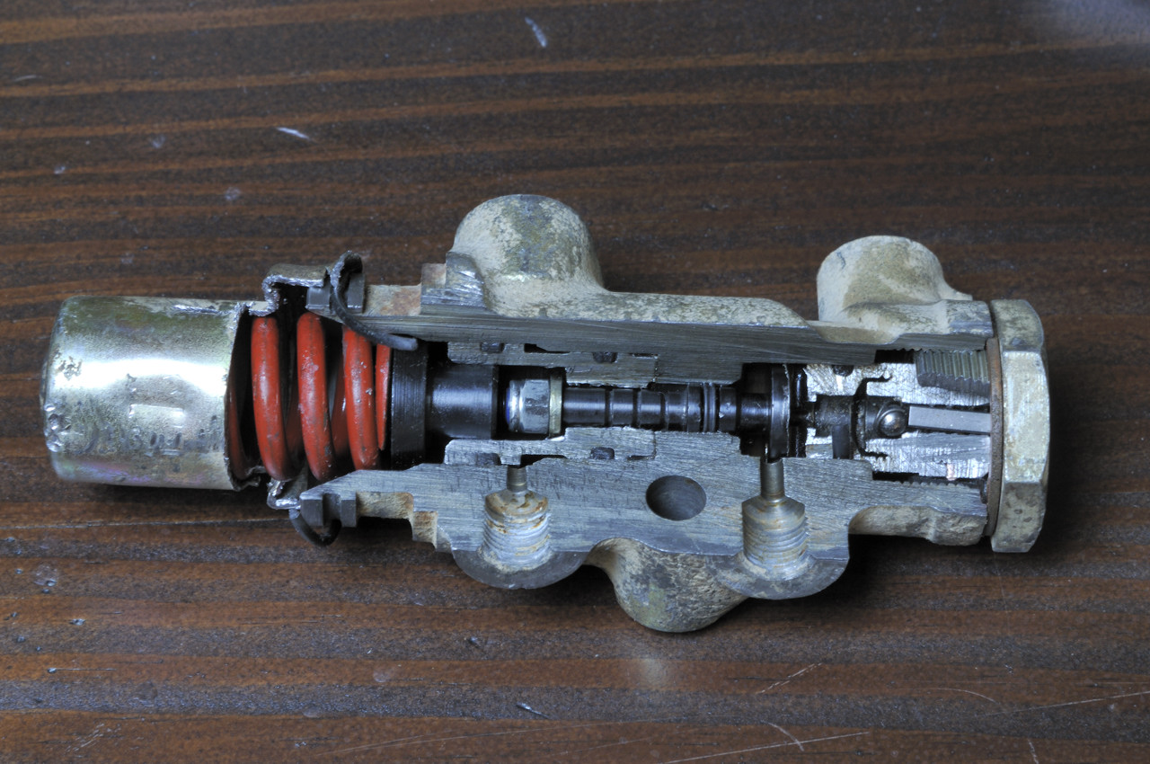

Ce n'est pas un répartiteur, mais un réducteur de pression. Voici la bête en coupe :
http://www.landroverfaq.com/download/fi ... &mode=view
Note, le ressort qui pousse la bille n'a pas aimé la scie à métaux, donc tu ne voit qu'un morceau.

Salut , le limiteur de pression que tu montres Pater , c'est celui d'un 90 ! le modèle monté sur les 110 est différent !!

Ton limiteur de frein est bien celui de la photo !

Cela doit être un NRC8215 :
Et oui, cela ne ressemble pas à la coupe en photo..... :sm11:
