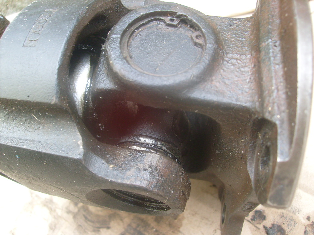

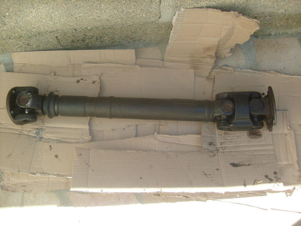

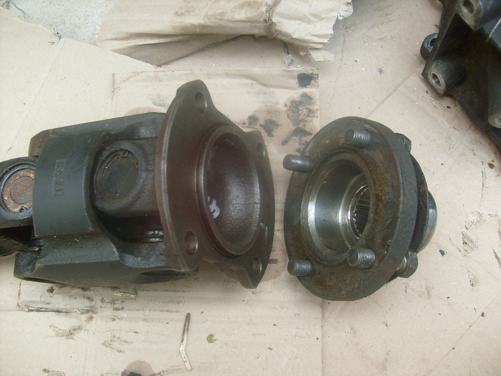

Finalement j'ai trouvé un double C de Disco TD5 d'occase .....
Côté pont pas de soucis mais côté Borg ça ne se monte pas ...
Pas possible de remplacer cette extrémité ..... trop simple évidemment !!!!....
Je n'ai pas trouvé de tulipe compatibilité entre le double C de TD5 et une Borg de Range C !.... Pourtant ça existe pour la LT230 :shock:
Je laisse tomber l'idée d'une entretoise arbre/tulipe à mon avis trop juste en place et en entre axe des vis .......
Pascalrange m'a filé ce lien qui je dois le dire me colle les groseilles :sm1:
http://rlc-diffusion.fr/arbre-de-roue-t ... force.html
Montage impossible avec une Borg ou pô ?.....

il faut que tu montes une "flange" (je me souviens plus comment on dit en français ...) de BT de disco Td5 sur ta Borg (STC4379 sauf erreur de ma part)
mais je crois aussi me souvenir qu'il faudra aussi que tu raccourcisses l'arbre de trans.

ludo59 a écrit :il faut que tu montes une "flange" (je me souviens plus comment on dit en français ...) de BT de disco Td5 sur ta Borg (STC4379 sauf erreur de ma part)
Ludo
Flange = Tulipe :wink:

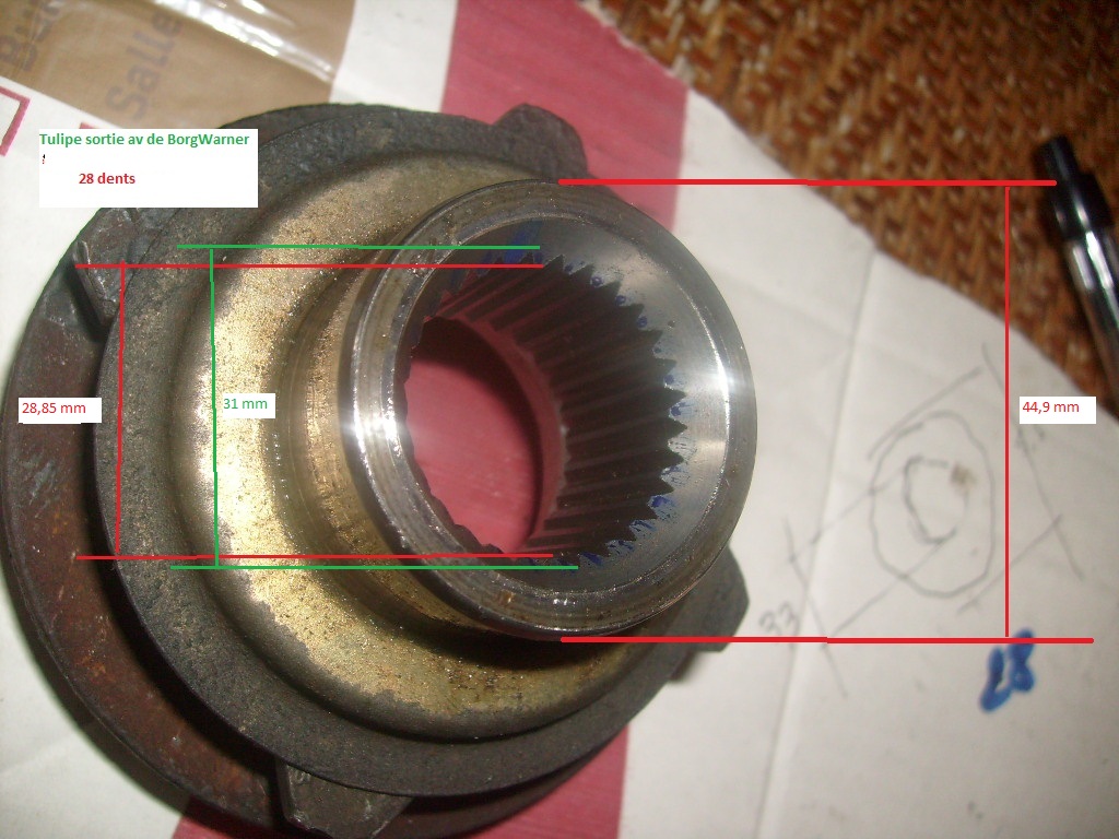

Ok c'est bien là le problème !... Un double C sur une LT230 pas de problème en remplaçant la tulipe par celle d'un TD5 mais sur une BorgWarner ???... Je ne trouve pas de tulipe compatible doubleC n'en ayant peut etre voir sans doute jamais reçu :sm1:

lorange a écrit :Ok c'est bien là le problème !... Un double C sur une LT230 pas de problème en remplaçant la tulipe par celle d'un TD5 mais sur une BorgWarner ???... Je ne trouve pas de tulipe compatible doubleC n'en ayant peut etre voir sans doute jamais reçu :sm1:
Quelle est la différence entre une tulipe de borg et de LT230 ????
Ludo

lorange
Messages : 750
Re: Grosses vibrations suite à réhausse
Message non lu par lorange »
Wep volontiers ... Je prends les cotes et le nombre de dents déja ça :wink:
Ce qui n'est pas bon signe c'est qu'elles ont des ref différentes !... Mais j'en aurai le coeur net ....

ludo59
Messages : 910
Message non lu par ludo59 »
lorange a écrit :Wep volontiers ... Je prends les cotes et le nombre de dents déja ça :wink:
Côté arbre on s'en moque ..... :wink:
tada ............
donc sur la tulipe de LT230 (STC3432) que j ai a la maison :
28 dents
dia exterieur : 45 mm (55 pour toi)
dia intérieur : 29 mm env. (33 pour toi)
ca va pas coller ..... :sm1:
