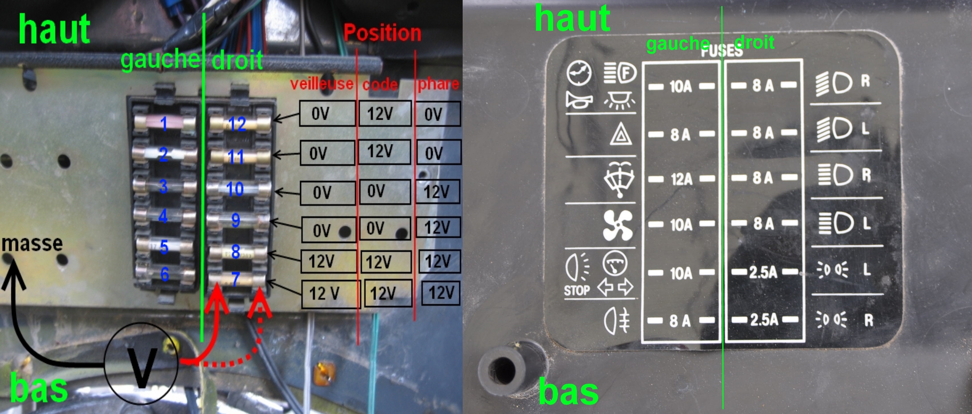

Tu as bien ce type de tableau ?
Tends que tu y est, tu peux également vérifier qu'en commutant le petit commodo de colonne, tu récupères bien du 12V sur le fusible du code droit.

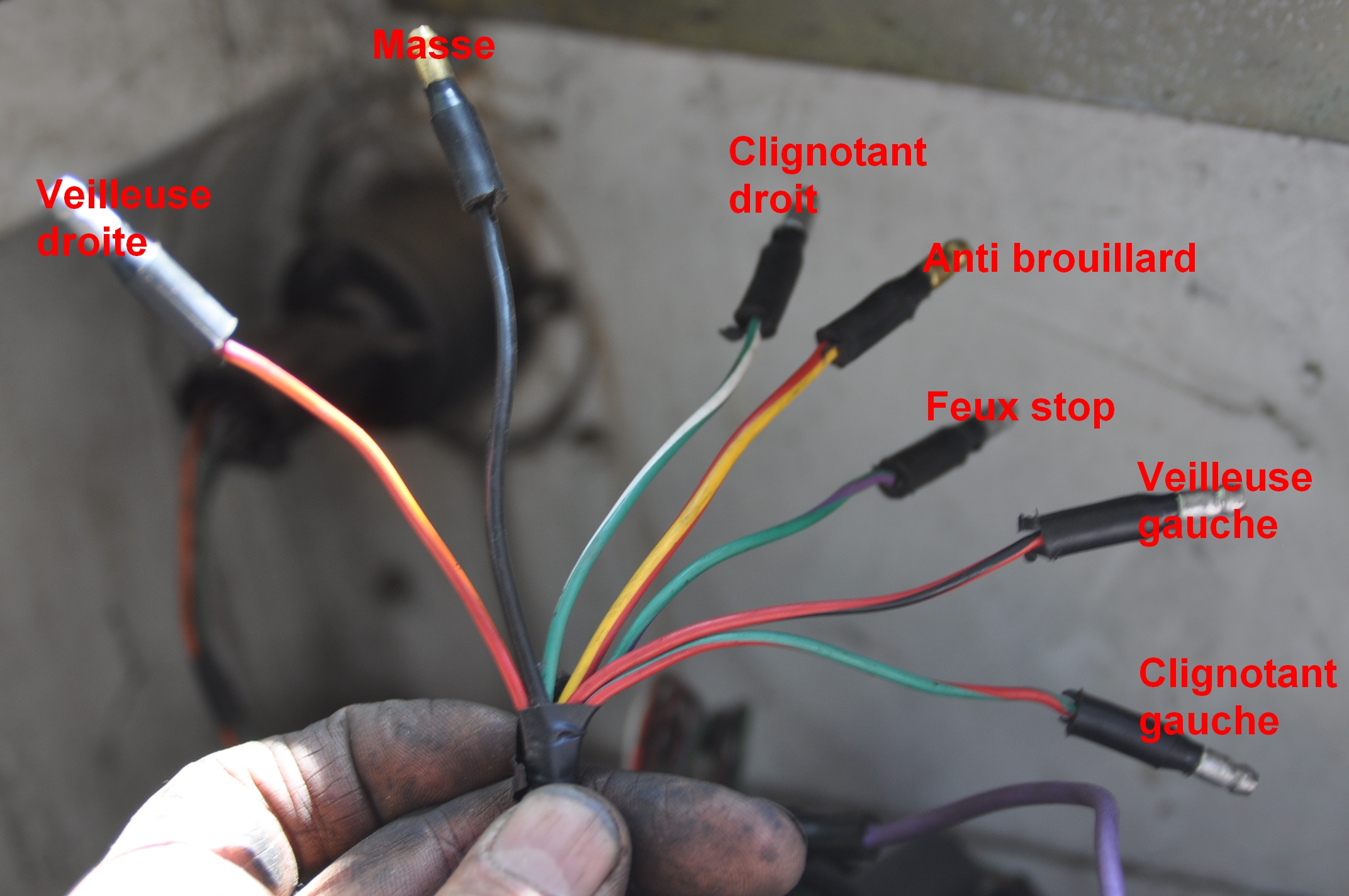

A noter que tout le faisceau arrière d'éclairage arrive à l'arrière dans le boitier coté droit de la benne, puis de là se fait la répartition vers le coté gauche et la prise remorque.
Pour te faire une idée des couleurs du faisceau arrière:
Pour que tu puisses te faire une idée claire de tes problèmes:
Fais des relevés systématiques des tensions sur le tableau de fusibles, en fonction des positions du petit commodo de colonne et du grand commodo pour la position phare en contrôlant l'allumage des voyants au passage . Il faut mesurer des deux cotés du fusible à chaque fois.
Déjà dis nous si OK ou pas.

Merci beaucoup pour toutes ces informations.
J'ai commencé par vérifier la tension aux fusibles.
Le fusible situé en bas et le 4 éme en partant restent à zéro.
Je vais tacher d'avancer sur les autres éléments.

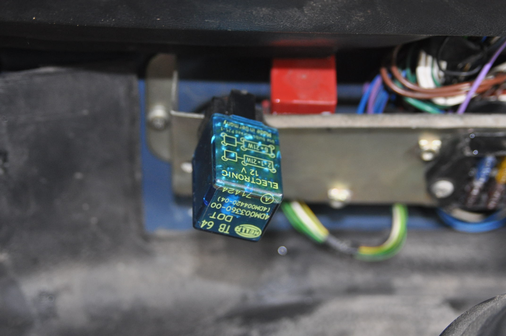

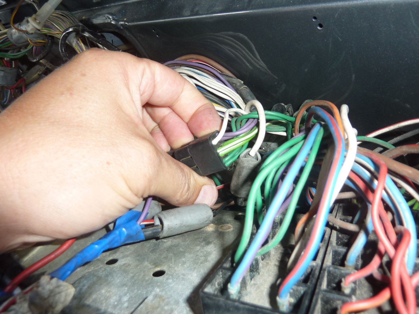

Question très con , elle est où la centrale clignotants sur les def V8 ?
Sur le porte fusible j'ai deux relais classique et une boite en plexi bleu, rien qui ressemble au photo des centrales que vous montrez.....
Quelques fils volants que j'aimerais bien supprimer....

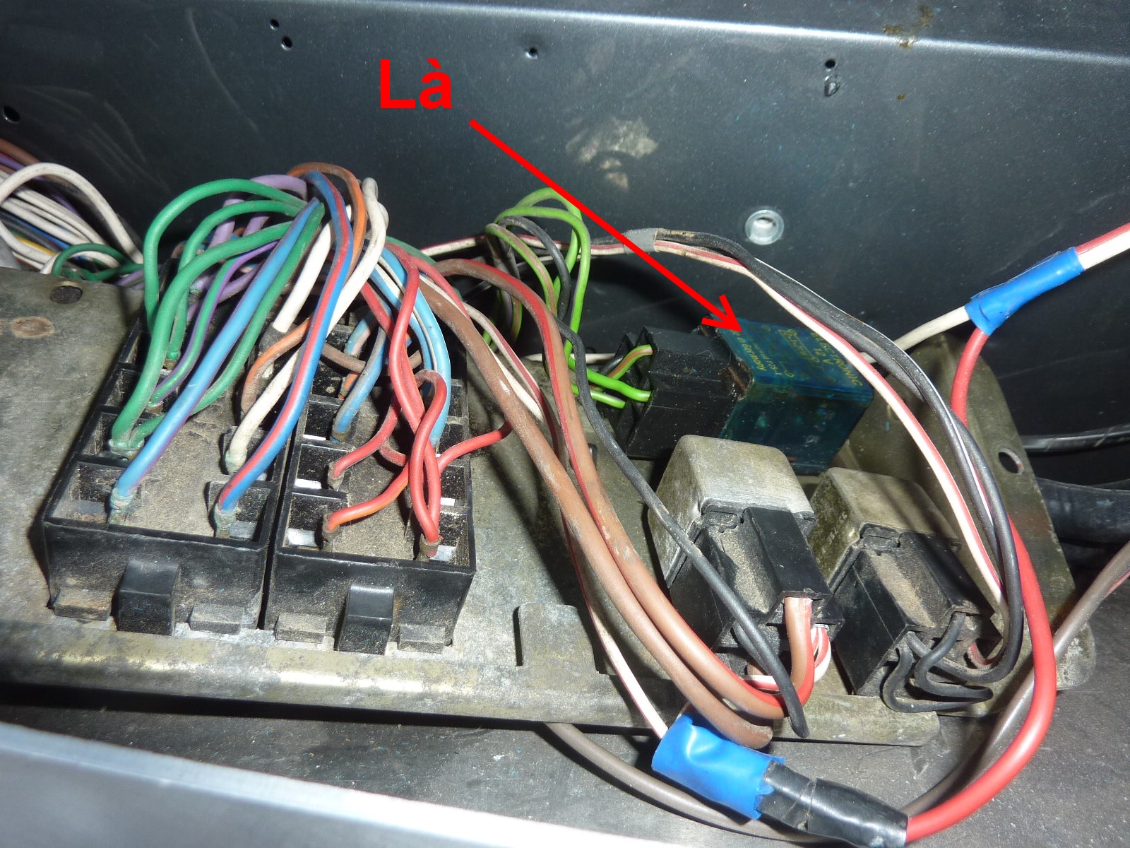

Re: perte des feux.
Salut, :mrgreen:
Si il te faut exactement la même que toi tu as, tu ne vas pas me facilité la tache :? Mais si tu as un doute, tu peux te fier aux couleurs des fils, elles sont les identiques depuis les série III, jusqu'au TD4.
Mais c'est plus simple de te la montrer sur une de tes photos :wink:
On peut effectivement voir sur cette photo, que la planche de bord à été modifier et le neiman déplacé. Donc il faut s'attendre à tout, surtout quand on voit les raccords voleurs et connexions scotché au chatterton :sm10: .
On peut voir aussi qu'il n'y a pas de connexion de masse sur les mano , donc ne t'étonnes pas si ils ne fonctionnent pas ou mal lorsque la planche de bord métallique qui leur sert de support est démontée. Normalement, il y a un fil de masse (noir) avec une petite cosse à œil sous la molette qui tient la bride de fixation de chaque mano. Je suis prêt à parier, que les fils de masse au premier plan qui ont été neutralisé avec du chatterton noir sont ceux qui servent ou servaient pour l'éclairage des mano fixé par la molette des mano.
Sur cette photo, il y a la cosse et le fil, qui va de mano en mano puis qui rejoint une cosse sur le faisceau. D'origine le tableau de bord est en plastique. A partir des TD5 le problème ne se pose pas, il y a un connecteur par mano avec la masse. L'évolution a fait que même les mano sont en plastique. Bon là il y a deux molettes, normalement il n'y en a qu'une.
Un connecteur n'est pas un fil volant. D'autant que tu peux remarquer que celui là, sert de renvois car il y a plusieurs fois deux fils sur une même cosse.
Pour supprimer un fil, il faut savoir a quoi il sert ou servait, d'où il part et où il va. Bien voir aussi si sa couleur est d'origine ou pas. Saches aussi que les faisceaux pour les 2.5D et les V8 même. Mais par exemple, le support de relais pour la pompe à essence sera laissé vide sur un diesel, mais aura sont relais de pompe pour un essence V8 ou 2.5. Un autre exemple, sur ta première photo il y a le fil tout jaune qui ne me parle pas, c'est quoi ça ? Ce n'est pas de chez nous :evil: .

La couleur des feux stop: vert liseré violet du contacteur jusqu'au feux à l'arrière, et du départ du boitier de fusibles, c'est un fil vert ( cas de tous les +12V après contact) jusqu'au contacteur de pédale mais le problème viendrai plutôt du fil vert liseré violet.
La couleur du phare droit: bleu liseré orange.
Débranches le faisceau arrière, sur le tablier derrière la boite de chauffage dans le compartiment moteurveilleuse land 90 2.5 TD et vois si cela le phénomène se produit toujours.
Ce n'est pas normale que celui du bas reste à 0V car c'est un + 12V permanent. Mais au fait le bas pour toi c'est quoi? Les veilleuses droites ? Puisque tu as démonté le support des fusibles peux tu me dire les couleurs correspondant à la position?
Le 4ème en partant d'où? :mrgreen: Donnes les couleurs des fils aussi. Phare droit ? L'étau se ressert...

Démonter le boitier arrière gauche, dans la benne derrière les feux:
Contrôler l'état des fils, l'endommagement de leur gaine isolante par frottement.
Tirer sur la cosse de masse et la remettre, avec du produit pour contact dedans ou à défaut du dégrippant. Si l'oxydation est importante, un petit coup de papier de verre fin sur la cosse ou les cosses.
Le phénomène qui apparait, est dut a une mauvaise masse. On peut voir ça sur les remorques lorsque la masse est mauvaise ou pas connectée lorsque l'on met les clignotants, cela fait tout clignoté mais par alternance , le retour se faisant par le filament des autres ampoules, une priorité se fait au plus puissant.
Lis ce thème:veilleuse land 90 2.5 TD pour un complément d'information.

RIETVELD a écrit :Merci beaucoup pour toutes ces informations.
On n'a pas très bien compris tes explications par rapport aux mesures sur le tableau de fusible.
Une autre composition ou cette fois les fusibles sont numérotés.
Donc d'après ce que tu dis:
Veilleuse AV G= ? ok
Veilleuse AR G= ?ok
Veilleuse AV D = ?ok
Veilleuse AR D = ?ok
Vue le résultat de tes mesures, tu devrais avoir un coté éteint ? pour moi en bas cela correspond au fusible 7. Donc si 0V pas d’éclairage de veilleuse coté droit.
Donc soit tu as réparé entre temps et tu ne nous as rien dis, soit, il y a un pontage et 2 fils coupés sinon le 12V serait ramené d'un coté ou de l'autre, soit pour toi le fusible 7 correspondrait a un autre?
Code D = ?non
Code G = ?non
Là il y a anguille sous roche car tu as bien le 12V sur les supports fusibles 11 et 12. Donc cela voudrait dire que le défaut provient soit d'un connecteur, soit de la douille, soit de l'ampoule ?
Phare D = ? remarque: influencé par les feux stop.ok
Phare G = ?ok
Là aussi c'est bizarre, car tu nous dis que le 4ème fusible, il y a 0 V, que je parte du haut, ou que je parte du bas dans les deux cas je tombe sur un fusible correspondant au phare et tu dis OK. Cela signifie: Soit qu'il y a une erreur de mesure, soit que tu t'es mal exprimé, soit que tu confond code et phare, mais il nous faut un éclaircissement, normalement tu devrais être borgne. :(
Clignotant AV G = ? remarque: un léger bruit de relais lors de l'activation. ok lacentrale était HS
Clignotant AV D = ? remarque: idem ? Ce bruit vient-il effectivement de la centrale ou d'un autre relais ? ok
Clignotant AR G = ? idem ? ok
Clignotant AR D = ? idem ?ok
Warning = ? idem ?ok
Ca c'est une bonne nouvelle, :D donc les clignotants et warning sont revenues.
Feu stop G = ? remarque: éteint le phare droit ok éteint la veilleuse arrière gauche (je m'étais mal exprimé)
Feu stop D = ? idem ok
En attente donc de l'autopsie du support d'ampoule arrière.
Refais les mesures sur le porte fusible dans un premier temps sur les codes: fusible 11 et 12 et les phares fusible 9 et 10.
RIETVELD
Messages : 164
Enregistré le : 12/12/2009 17:14
Re: perte des feux.
Message non lu par RIETVELD »
Désolé, le précédent proprio avait interverti les rangées de Fusible donc forcément rien ne correspondait...... :(
Je vais refaire les mesures.
Oui les clignos et les warning sont ok , c'était bien la centrale....
Re: perte des feux.
RIETVELD a écrit : Désolé, le précédent proprio avait interverti les rangées de Fusible donc forcément rien ne correspondait...... :(
Salut, oui il fallait s'y attendre. J’intègre donc ce genre paramètre pour les raisonnements à venir. Land électriquement bricolé de partout, comme le laisse voir tes photos... :wink:

Bonjour à tous.
j'ai essayé d'avancer un peu sur mes feux.
concernant les phares,
rangée de droite.
le troisième fusible en partant du haut.
J'ai bien 11,3 d'un côté du fusible mais 0 de l'autre, j'ai bien gratté les connexions, mis un fusible neuf, du WD 40 mais toujours 0.....
Anti brouillard.
au niveau du commodo.
2 fils.
orange/jaune
bleu/violet
Commodo actionné j'ai bien 11,3 au 2 fils.
Je retrouve sur le tableau de fusible le bleu et violet et là 0 et pourtant je ne vois pas de coupure sur le faisceau....
Pas de orange et jaune au tableau mais on le retrouve à l'arrière et il est à 0.
Si quelqu'un a une idée...
