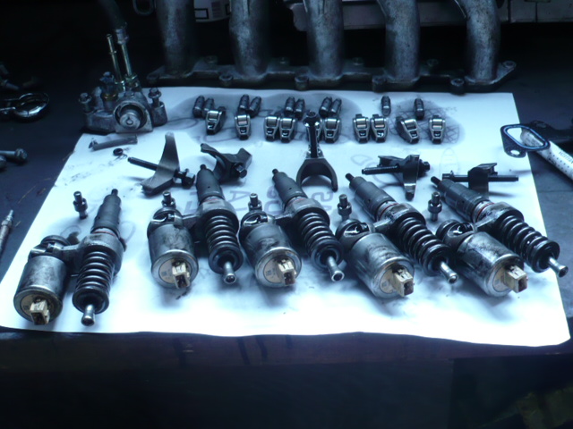

au bout de plusieur essais avec les différentes solutions envisagés le gasoil coulais par l echappement et le moteur c est arreté ;au coup de clefs suivant j avais l impression qu il y avait une resistance , je n est pas insisté au risque d endomager autre chause .

bonsoir;
a coup sur, c'est les joints d'injecteurs qui fuient (au pire une culasse felée)
il faut tirer la jauge pour voir le niveau d'huile.
probablement que le niveau a dépassé le maximum en se remplissant de gasoil.
Ne pas tenter de démarrer le moteur sous peine de grosse casse

aucune varaition de niveau ,j ais commandé des injecteurs ils devrais etres la mercredi affaire a suivre ,merci

TITI 23 a écrit :aucune varaition de niveau ,j ais commandé des injecteurs ils devrais etres la mercredi affaire a suivre ,merci
Tu n'as pas assez roulé pour ça.
Lis ce thème. TD5 : gazole dans l'huile ?. Le problème du joint torique, c'est qu'il peut ne pas apparait au diagnostique électronique de même qu'une fuite de gasoil dans l'un des conduits d'amené de gasoil de la culasse, alors qu'un problème d'injecteur oui souvent.
Où as tu commandé les 5 injecteurs ? Mais surtout à quel prix tu les as obtenu ?

bon voila les conclusions (de mon analyse ) ,un mauvais tres mauvais gasoil pour info apres vidange( couleur café et avec le mar )le melange ainsi obtenu et propulsé par la pompe de gavage a obstrué la cartouche filtante cituée dans la culasse derriere le regulateur de pression au point de le faire eclater ;liberant ainsi le triste liquide au injecteurs qui n on pas fait un plis
la tout est remonté il tourne mais attend les testes sur route ;des que je peut ,je metrais des photos

voilas teste sur route malheuresement negatif ,ca broute et sa fume toujours quand je monte dans les tours .
un probleme de soupape serait il envisageable ?merci
Messages : 1711
Re: probleme moteur ou alimentation sur td5?? votre avis ?
Compte tenu de la description de ce que tu as trouvé dans ton reservoir, il te faut changer et/ou nettoyer toute l'alimentation, du reservoir à l'echappement. Changer tous les filtres, verifier la pompe, nettoyer les tuyaux, et après tout ca, purger correctement tout l'air qui y sera rentré. Vu les pressions en jeu dans ce moteur, la moindre particule qui ne soit pas du GO vient perturber le bon fonctionnement.
