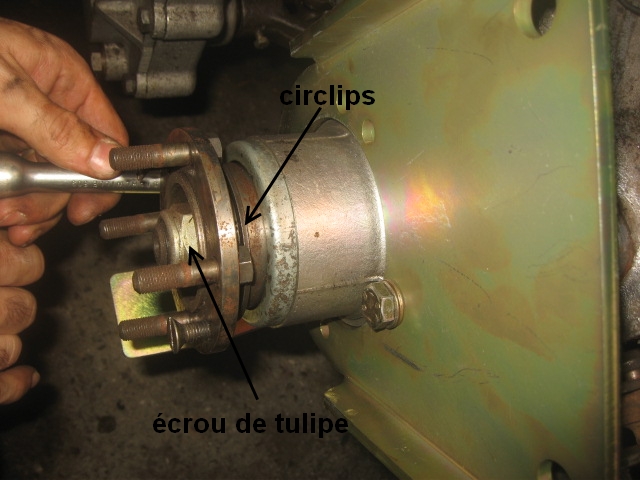

Pour compléter la réponse de nanard833, après la dépose de l'arbre de transmission arrière, il faudra aussi déposer le tambour de frein de stationnement et la flasque de sortie arrière de la boîte de transfert. Si la campagne P022 a été réalisée sur ton Def (ce qui devrait être le cas), la flasque est normalement collée à l'arbre de sortie de la BT. Tu auras probablement besoin d'un extracteur pour sortir la flasque (et d'une douille de 30 mm). Ensuite, il ne te restera plus qu'à déposer le circlip qui retient les quatre vis de l'arbre de transmission. Au remontage, il faudra bien nettoyer les cannelures puis les enduire, côté flasque, de Loctite 648 (ça remplace le joint en feutre pour l'étanchéité). Attention à ne pas mettre trop de Loctite pour ne pas polluer le roulement. Enfin, LR recommande de remplacer l'écrou-frein et la rondelle de flasque, ainsi que les écrous d'arbre de transmission. Attention, ces derniers ne sont pas les mêmes côté BT et côté pont AR, sur les 110 et 130 TD4.

Il faut démonter les 4 écrous 9/16 de l'arbre coté frein à main. Démonter la tulipe en enlevant le gros écrou. Sortir la tulipe, enlever le gros clips qui empêche au 4 vis de partir au fond et qui les bride. Enfin tu peux enlever la vis. Mais c'est probablement l'écrou qui est défectueux, c'est souvent le cas.
