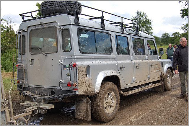

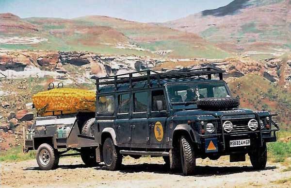

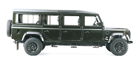

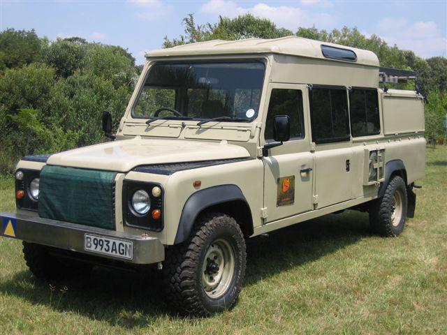

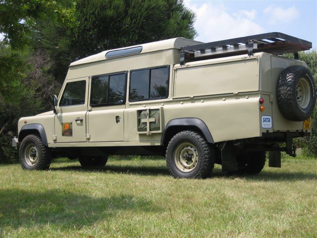

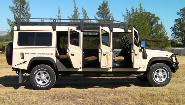

Le sujet : Chassis def "Identification inhabituelle" me permet de mentionner quelques curiosités :
1/ Le chassis 147". Il semble qu'il aurait été réellement produit par Land Rover :?: c'est assez étonnant, déjà que le rayon de braquage d'un 130" n'en facilite pas l'évolution
2/ Selon toute invraisemblance, il y aurait eu des chassis allongés de 150". Mais ce sont, ou ce seraient là des adaptations artisanales locales
3/ Au-delà, on peut se demander si ce n'est pas le monde du photoshop. Exemple, ce soi-disant 300" :roll:
désolé, je ne l'ai pas trouvé en plus grand
